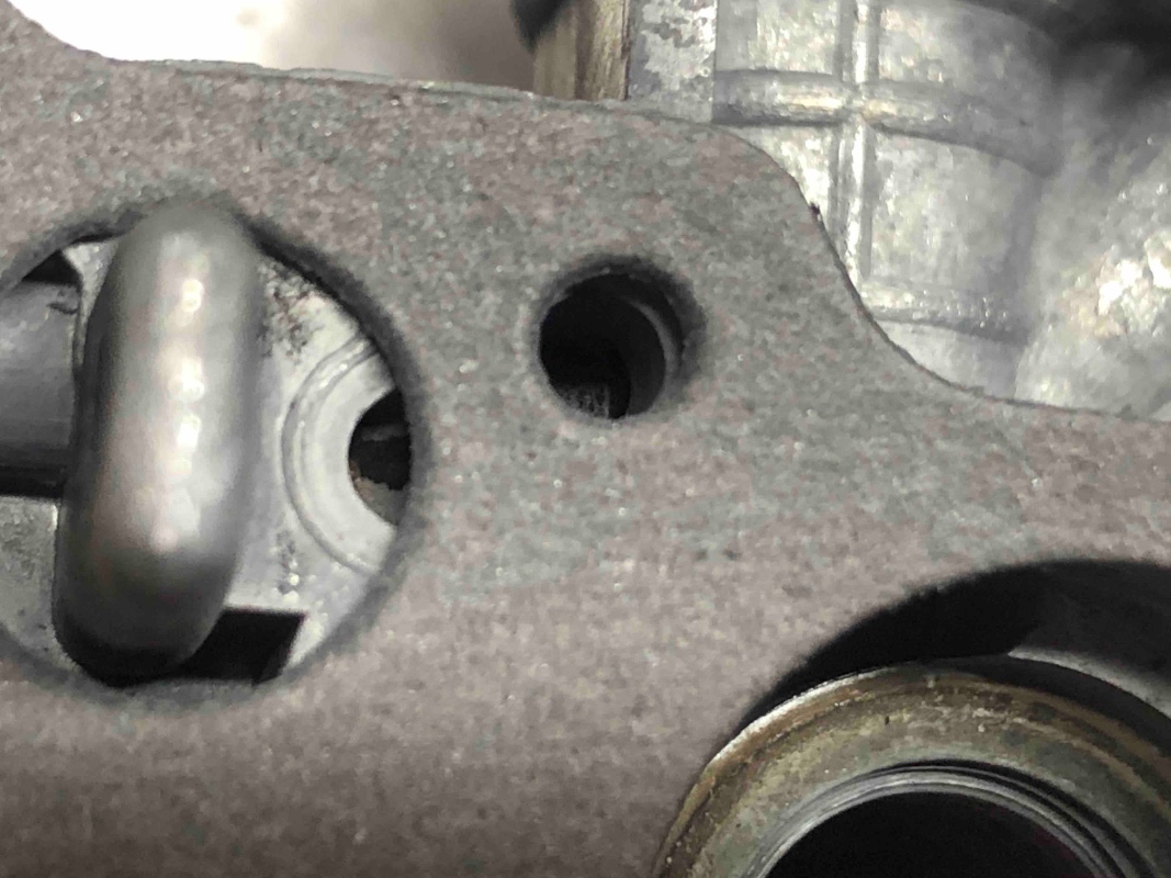

Bonjour à tous.
C'est encore moi.
Phénomène surprenant. Quand je tourne en virage un peu serré à gauche, mon moteur cale. De quoi cela peut il venir. C'est comme un désamorçage.
J'ai changé la pompe, idem.
Merci.
Philippe

Je pencherai (normal, en virage!) pour un problème de joint abimé au niveau de la cuve du carbu, qui permet à l'essence de passer directement dans la buse et d'étouffer le moteur. Certains ont le même problème, mais au freinage, avec un joint de cuve qui n'est pas adapté.

+1 pour le joint de cuve... et quitte a ouvrir pour le remplacer ( attention beaucoup de modèles différents qui se ressemblent mais en fait non, a un trou prés :D ) vérifier aussi le réglage de hauteur des flotteurs... mais peu de chance que ce soit le problème puisque le soucis se produit uniquement dans les virages a gauche.

Philguio,
quel est le modèle de 2cv que tu as ?
Le souci du joint inadapté concerne les 26/35 et au niveau de la prise d'air du circuit de ralenti.
Il n' y a pas étanchéité et lors des freinages, l'essence monte dans la partie antérieure de la cuve et vient se mélanger à l'air du circuit de ralenti : la 2cv cale !
Puisqu'apparemment, tu as une 2cv avec un monocorps, pour ma part, je pencherai (sic) pour un souci du flotteur (étanchéité, intégrité, axe) et/ou du pointeau.
Tu retires le couvercle-cuve et tu nous fait une photo de la situation.
