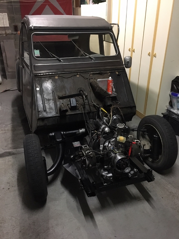

En attendant la nouvelle tubulure, pose des batteurs (décapés, repeint, huile changée et ils fonctionnent !), pose des roues, remise au sol et essai réglage de caisse : ça se fait tout seul les 4 roues au sol

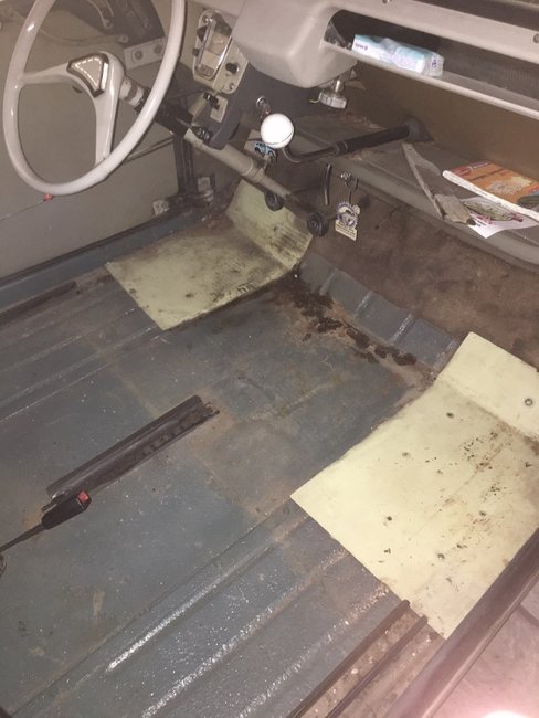

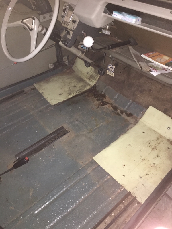

Je vais attaquer l'intérieur :
Dépose des deux plaques de réparation, nettoyage, décapage et mise en place d'une grande plaque faite pour cela. C'est moins bien que le changement des planchers, mais pour le moment je n'ai pas le matériel pour le faire
Mais je suis sur que cela sera une réparation provisoire efficace
Mise en place de ceinture deux points à l'avant (c'était une option en 1965).
Réfection du châssis de la banquette avant et de la structure de celle-ci (le remplacement de la housse se fera fin d'année).
Quelques photos :
ça fait du bien de la voir sur ces 4 roues

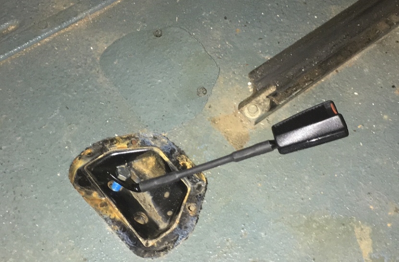

Le plancher actuel : Et à ma grande surprise, derrière une trappe, le boitier pour fixer le ceintures de sécurité
Au niveau du montant il y a la platine
