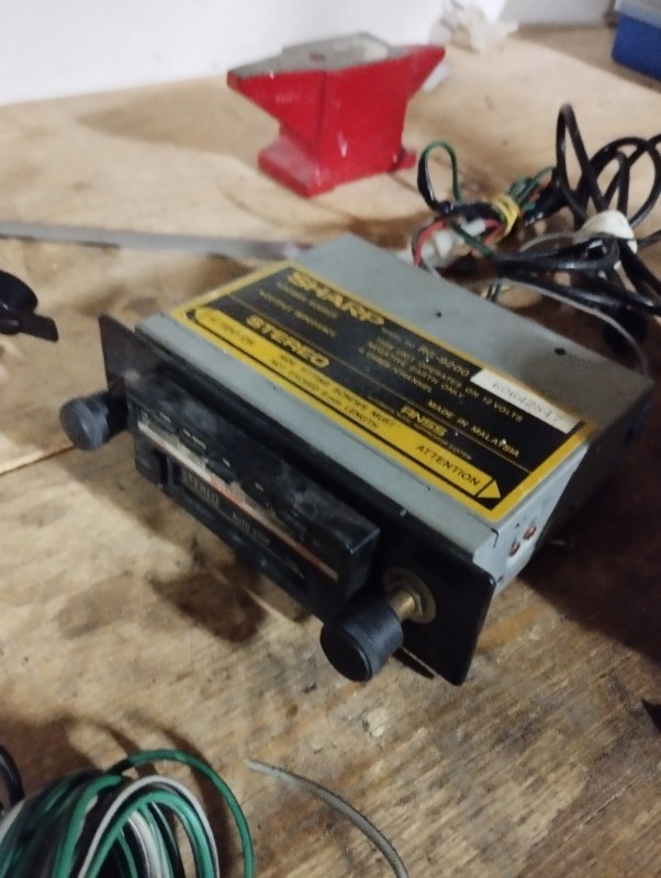

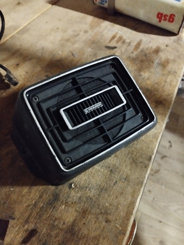

Salut à tous,
J'ai racheté pour une modique somme un superbe autoradio à K7 et de non moins superbe enceintes Pioneer qui vont ambiancer l'intérieur de la 2cv....
Bon le seul truc c'est qu'avant de pouvoir écouter le dernier Slimane, il faut le brancher.
Sur quoi me conseillez vous de récupérer le +, à savoir que je n'ai pas besoin d'une alim permanente car il n'y a pas de mémoire (cf photos :mdr: )
Merci pour vos lumières sans mauvais jeu de mot

en tout cas ça y est tout est branché, ça fonctionne bien et ça m'a permis de reprendre propre certains branchements de m**** faits par le "rénovateur" de cette 2cv :euh:

Je suis pris en sortie de Neiman, j'ai remis une cosse propre qui se dispatche en 3 fils propres, lave glace, Neiman, autoradio. Ça m'a permis d'y remettre propre et de refaire le branchement de sagouin effectué par le garage
Niveau son, la qualité est assez bonne, mais de toute façon il me manque les isolants phoniques capot et habitacle au niveau de la partie basse donc je peux gagner quelques décibels
