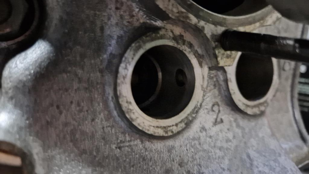

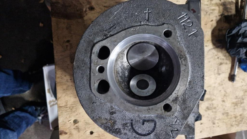

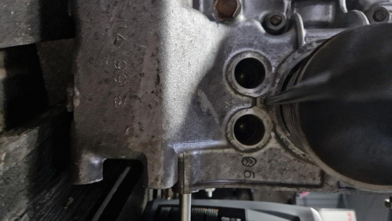

Lors de la réfection des culasses de mon moteur M4 sur AK350, j'ai dû extraire les tubes de tige de culbuteur
Je croyais que c'était des tubes de 602cc mais je me suis rendu compte que le diamètre culasse est de 17mm et non 18m
Savez-vous quel modèle de tube est monté sur ce modèle moteur ? Si oui, où peut-on en trouver en neuf ainsi que les joints lunettes

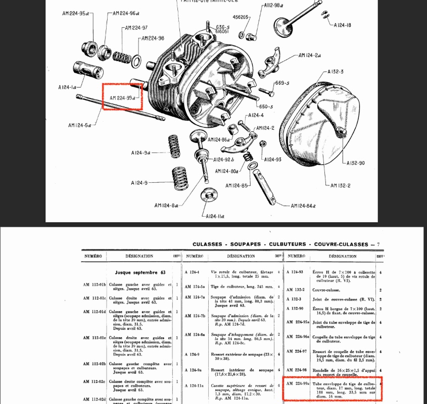

Le Catalogue des Pièces Détachées pour l'Ami 6, confirme !
