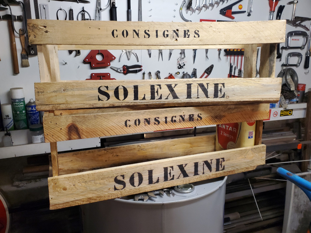

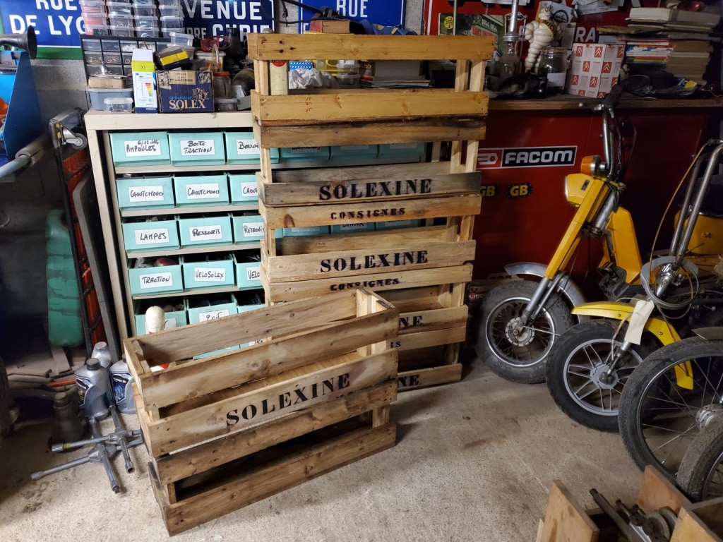

Bonjour à tous ,
Ma collection devenant envahissante j'ai entrepris la fabrication de caisses pour ranger tout ça en bois de palette de récupération .
Il vous faut pour ça ,
6 Planches de 65 x 745
4 Planches de 65 x 235
4 Planches de 65 x 175
(La dimension de 65 m/m peut varier )
Perso j'ai tout cloué comme à l origine vieilli le tout et passé à l'huile de Lin et certaines ont été marquées au pochoir,

Sympa !
Ca donne un petit coup de charme. :wink:

:clap: Marc, on te retrouve bien là.
Comme d'habitude, joli et utile :pouce:

Superbes !
Tu as une photo mise en situation avec les bidons dedans ?

admin a écrit : 09 déc. 2023, 14:21 Superbes !
Non j'ai emmené tout mes bidons dans mon nouveau garage , j'en ai gardé juste un pour le modèle .
