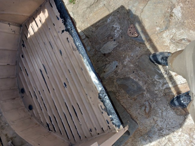

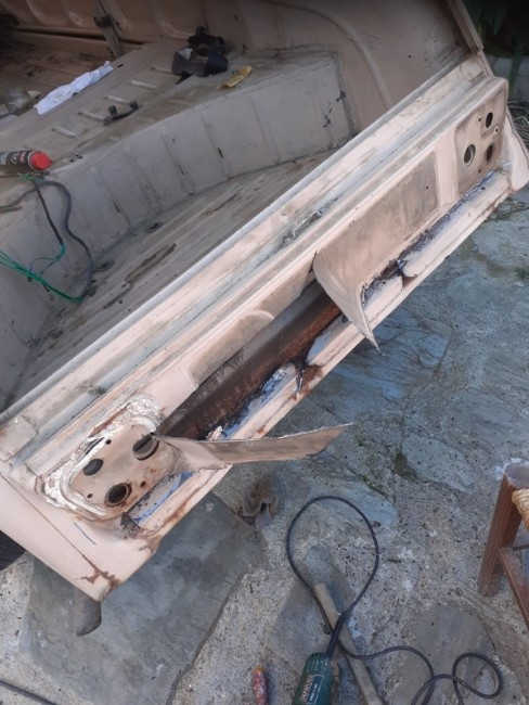

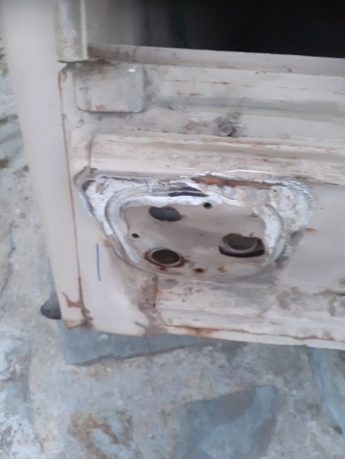

1ère partie:
Apres avoir démonter les feux c'était pas jolie
Je voulais changer que la partie supérieure mais quand j'ai découvert le dessous......
j'y suis allé franco.....
Aprés dégraissage
Aprés dégraissage
j'ai traité au frameto mais les soudures de l'ensemble feux arriere n'aurait pas pu être soudé apres poncage et mastic, donc j'ai décidé de changer le fond de coffre . 2è partie à suivre

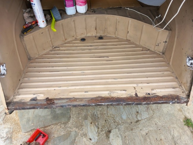

Suite de ma restau 2CV6 Spécial E 1982:
2è partie:
J'ai commencé à découper en gros avant la soudure sur la partie supérieure
puis j'ai attaqué à la disqueuse avec brosse puis disque métal en y allant trés doucement afin de ne pas percer la fine tole de la partie supérieure qui servira à souder la pièce neuve, tout en enlevant un max de rouille. Je vous avoue que cela m'a pris beaucoup de temps...
il faut enlever au ponçage tous les restes de soudure par point
aprés nettoyage, dégraissage
Voila le résultat . Préparation avant de porter la caisse à un collègue tollier pour soudure par point et au mig. Suite dans la partie 3

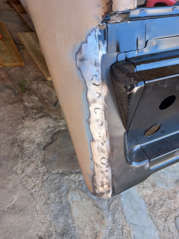

Dernière partie retau panneaux faux arrière fond de coffre 3è partie
fond de coffre soudé. Avant cela il est très Important de vérifier toutes les cotes afin de ne pas avoir de mauvaise surprise quand on remonte la caisse sur le chassis coincides) (il faut que les 2 trous de fixation de sur le chassis
Présentation du coffre avant soudure du panneau de feux arrière. Comme le fond de coffre il faut que tout coincide. Selon le panneau acheté il faut faire quelques retouches...
soudure
soudure
Et voila le résultat.
Retour à la maison j'ai fait les finitions au mastic, ponçage, dégraissage et application de l'appret au pistolet.
Voici le résultat final de l'arrière après le passage en cabine chez le peintre.

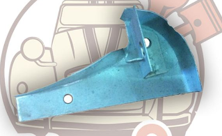

Ca demande beaucoup de patience et de précision, attention aux correspondances avec les trous de fixation sur le chassis.
Aussi sur les photos il n'y a pas les pieces (gauche et droite) essentielles à commander et qui se soudent entre l'arrière gauche et droit du fond de coffre et le bas de la carrosserie arrière.
Commandé chez renov2CV:
il y a le gauche et le droit
renfort fond de coffre.png (101.46 Kio) Vu 2545 fois
Pour le panneaux arrière complet je l'ai pris chez MCC en promo à l'époque (pas d'adaptation nécessaire). A voir. Je l'ai fais soudé par un collègue (sais pas souder).
Bon courage et surtout fais le progressivement.
