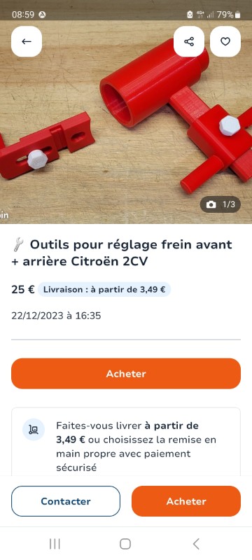

Tu peux, à l'aide d'un compas à frein, régler au mieux tes garnitures, par exemple.
https://www.leboncoin.fr/equipement_auto/2466893871.htm
Bien vérifier ces dernières, si tu as un doute, les changer, dans ce cas, priviligie les marques reconnue (il y a de bon retour sur les TRW sur le forum).
Bonne journée.

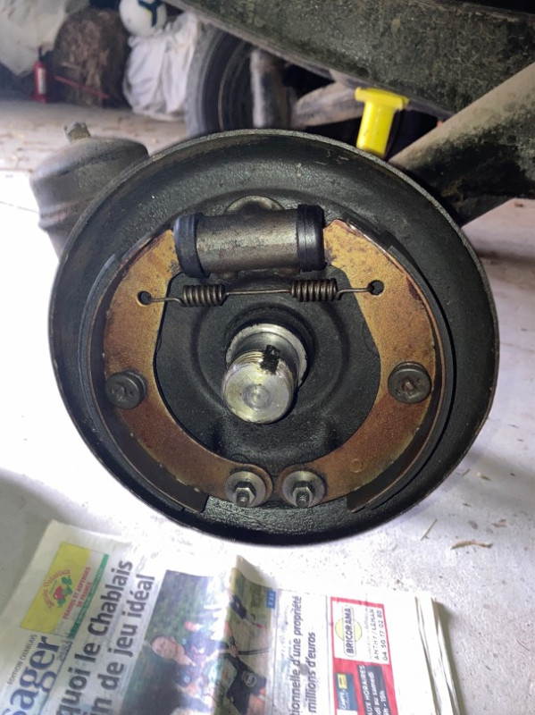

Est-ce qu'il a des choses que je puisse faire entre temps? Est-ce que je devrais voir du liquide de frein s'écouler dans le tambour lorsque je freine?
La pédale de frein est toujours molle après la purge. J'ai essayé de purger les freins AV mais il n'y avait pas une goutte qui sortait. Je vais réessayer aujourd'hui;
Ah et puis j'ai régé les excentriques.
Voilà l'état d'un de mes tambours AR:

Messages : 16938
Re: Purge des freins à tambours de ma 2cv
Froggy2cv a écrit : 28 déc. 2023, 09:43 Est-ce que je devrais voir du liquide de frein s'écouler dans le tambour lorsque je freine?
Ha non ! Quand tu freines, aucune goutte ne doit sortir du piston ! Sinon, c'est une fuite.

Messages : 9413
Tes garnitures ne sont pas étalonnées, il est facile de le faire maintenant.
Tu peux lire ce sujet.
viewtopic.php?t=16238
Il y a des liens intéressants.
Je pense que tu as des centreurs et non des excentriques en bas de tes mâchoires, ce qui limite le réglage, il y a des détracteurs de ce système et d'autres le plébiscite. Il est certes moins précis mais plus facile (je l'ai lu dans 2cv Xpert par J. Barcat) (je vais essayer de retrouver mes sources).

Messages : 16938
Eric13190 a écrit : 28 déc. 2023, 12:22 Salut.
Détalonnées, pas étalonnées !

Merci pour tes liens Eric, super pratique!
J’ai détalonnée les garnitures, je vais commander des excentriques puis remonter le tout et tester

François44
Messages : 1144
Ma deuche : 2cv6 special 1981
Message par François44 »
Sans tambours, c'est normal que la pédale soit molle!
Méfies-toi, si tu appuies sur la pédale alors que les tambours ne sont pas montés tu risques de faire sortir les pistons du cylindre de frein, en temps normal, les mâchoires se bloquent contre le tambour.
Comment as-tu réalisé ta purge?
