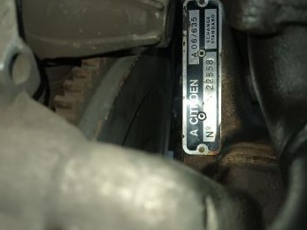

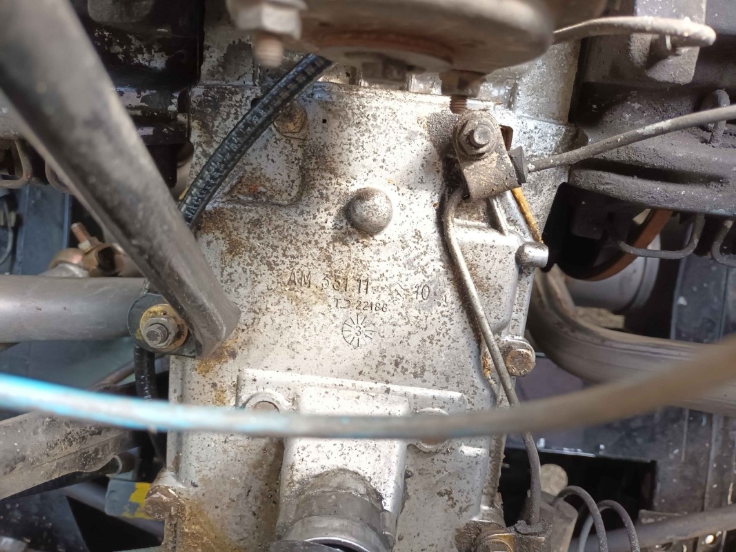

D'ailleurs, existe-t-il un moyen de trouver de quand date le moteur avec son numéro? sur la boîte de vitesses il est écrit: AM 331 11 Logiquement la boîte devrait être plus ancienne que le moteur. Pour lui, son identification, peut-être pas très lisible sur la précédente photo, c'est : A06/635 et n°22558.

Bonjour, les moteurs en échange standard ont une plaque riveté, Échange Standart,car ils ont était remis à neuf, sinon l'ancien propriétaire a simplement changé le moteur par un moteur d'occasion acheté sûrement à la casse

Merci CHARLYSTONE. Difficile de savoir en fait, à moins de faire des tests ADN sur le revers de la plaque pour essayer de retrouver le mécano qui a fait le boulot... En tout cas c'est bien un moteur 602cc type M28/1 qui correspond au reste de la voiture, c'est le plus important
