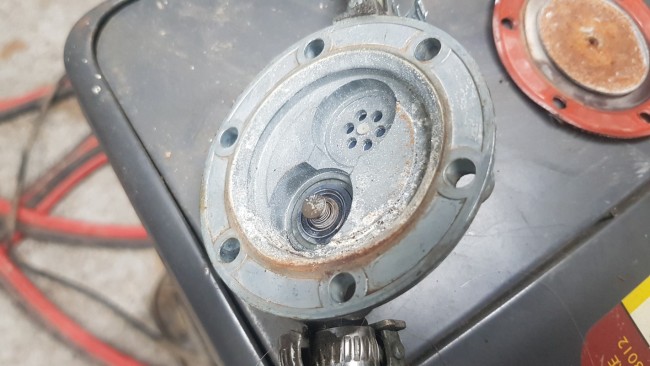

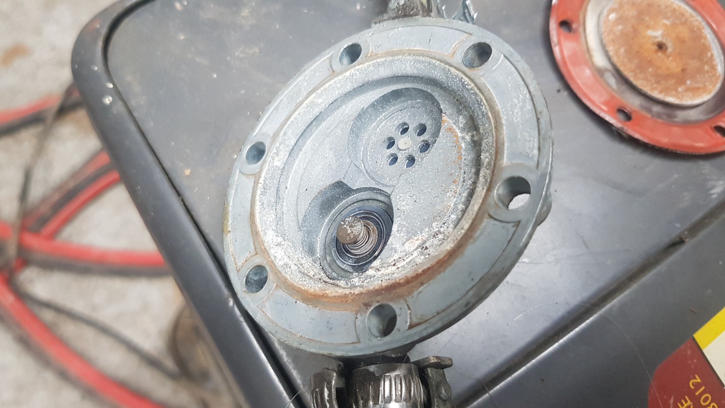

Bonjour.
Question dont je n arrive pas a trouver la réponse.
De combien doit bouger la tige de la pompe a essence ?
Chez moi, elle bouge tres peu... a peine 2 a 3 mm
Mais la tige est impecable et parfaitement droite
Et comme ma pompe n a pas servie pendant un moment bhen elle pompe plus.
Je vais tenter un netoyage de la pompe mais j ai l impression qu il y a des parties non demontables, sans détruire les bagues de ces parties :(

Merci pour les liens...
C est donc normale ...
Et puis j ai finalement reussi a faire pomper ma pompe apres un bon nettoyage en profondeur...
Mais je sens bien que les clapets antiretours sont mal en points...
Plus tout a fait etanches :(
Mais je ne trouve nulle part comment démonter ces clapets sans les détruires :
