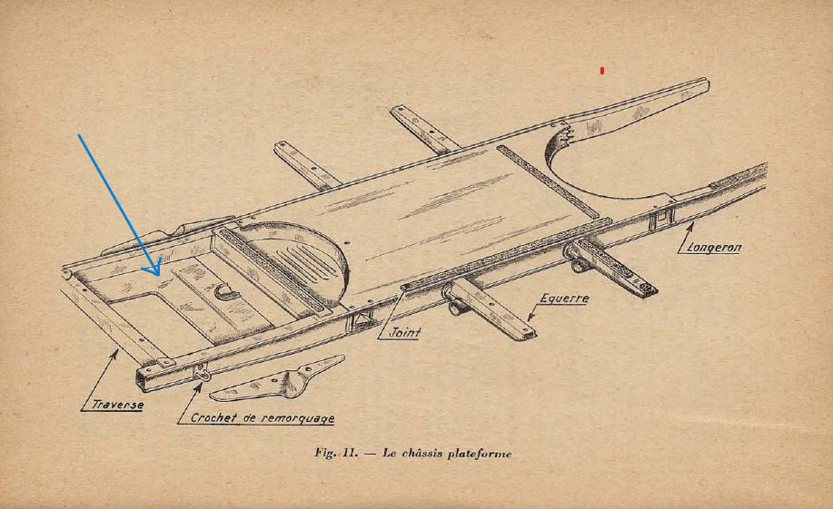

Bonjour, sur ma 2CV il y a une tôle sous moteur soudée au châssis comme sur ce schéma d'époque.
Cette tôle n'a pas de fonction mécanique et me gêne énormément pour démonter le pot d'échappement et autres opérations d'entretien.
J'envisage de la découper et la remettre avec des pattes vissées.
Qu'en pensez-vous ?
J'ai vu plusieurs vidéos de AZA et AZAM de la même poque qui n'ont pas cette tôle sous le châssis.
