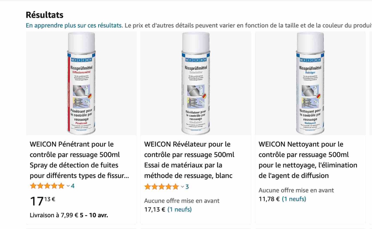

Hi, Philguio,
1 - tu examines minutieusement tes culasses (de 2cv) visuellement.
2 - tu fais un test de ressuage avec un produit pénétrant puis un produit révélateur.

Si tu connais un chaudronnier dans ton entourage il pourra faire le ressuage. Sinon va voir une entreprise de chaudronnerie avec une :champagne: :pouce:

Laurent.
question bête tu mets de quel coté ou endroit le pénétrant.
merci
manlyo
Messages : 63
Enregistré le : 25 févr. 2024, 11:04
Ma deuche : 2cv6 Spécial vert jade
Date de naissance : 05 mai 1995
Localisation : Angers
Re: Culasse de 2cv fissurée
Message par manlyo »
J'en aurais mis partout. Tu voulais mettre le pénétrant à l'intérieur et le révélateur à l'extérieur ? Sa marche aussi remarque.
