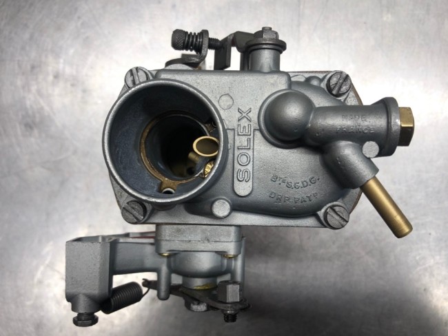

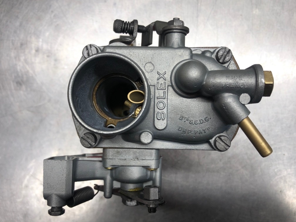

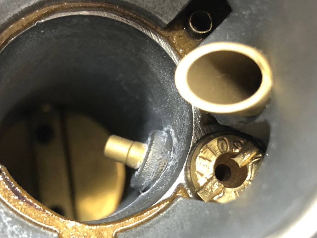

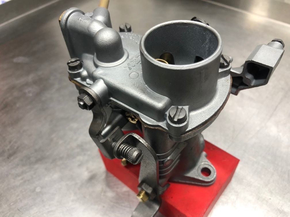

Messages : 1871
Re: difference de carburateur 2cv - solex ibc 26 et cb 26
Si tu n'es pas trop pressé, je peux te proposer un 28 CBI, refait qualité "Lolodubalaou" ...
Comme dans l'article de 2cv Xpert.
deuche89
Messages : 701
Ma deuche : 2cvAZAM 1966
Localisation : Domats
Message par deuche89 »
bonjour laurent
merci pour ton offre, elle m'intéresse a voir le prix pour ce qui est du délais j'aurais aimer aller a la bourse d'échange nationale mais bon nul n'est tenu a l'impossible
Messages : 1871
Pour le délai, compte deux mois et demi, vers mi juin dirons nous.
Pour le prix, c'est comme pour le forum 2 pattes, 180 euros, carburateur fourni et colissimo d'envoi, inclus.
PS : je viens de finir un 28 CBI, ce soir ...
