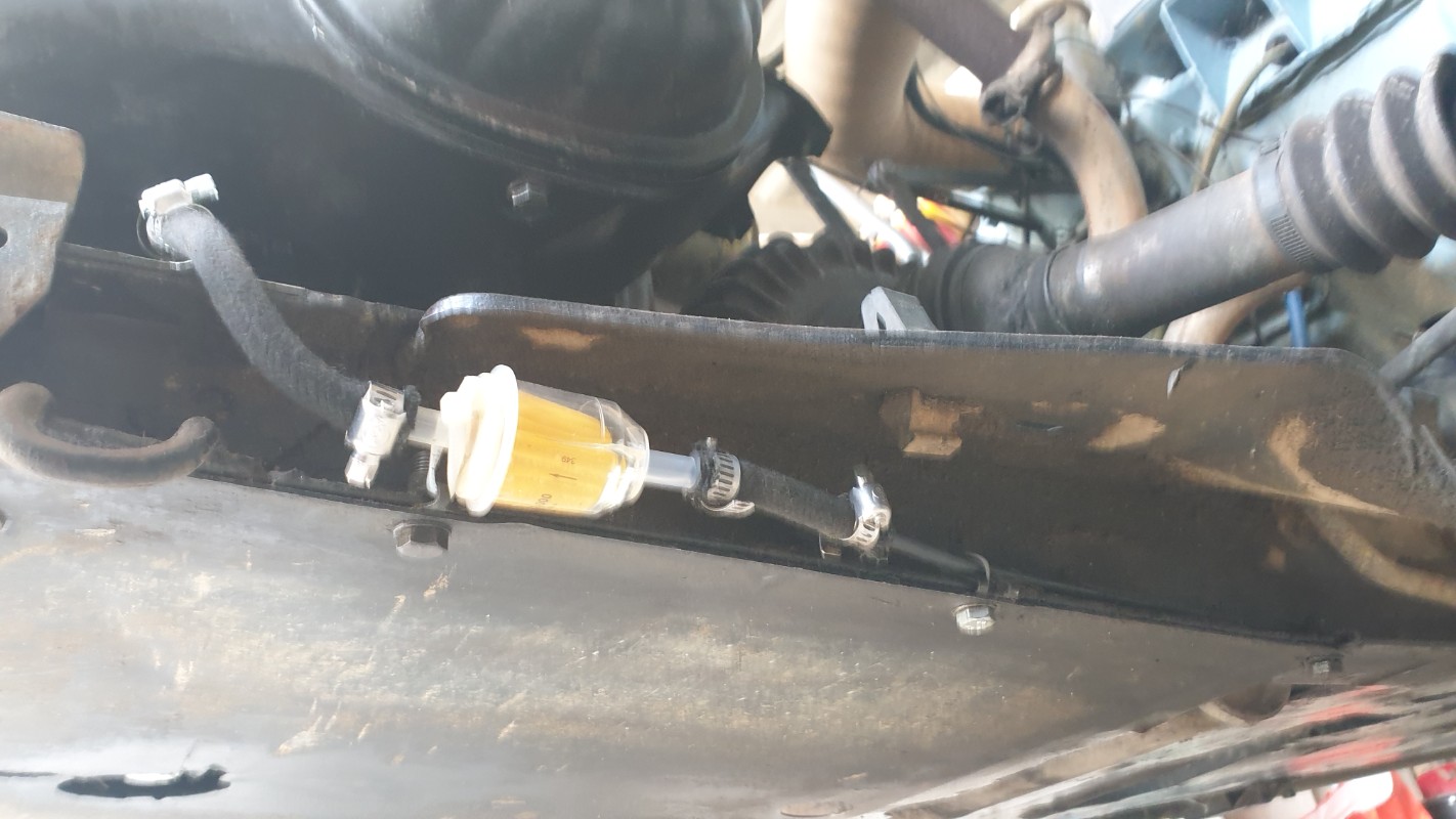

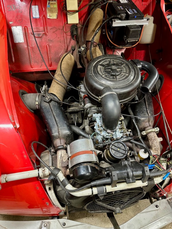

Très beau moteur mais le filtre est après ta pompe à essence avec une une essence vieille de 7 ans, elle a dû déguster et certainement se bloquer par les impuretés présente dans le réservoir.
Bon, en changeant le tout, tu as réglé le soucis mais ppur éviter ce type de désagrément je ferai migré mon filtre contre le châssis derrière la roue. Pose tes questions dans les salons adéquats, nous te répondrons avec plaisir.

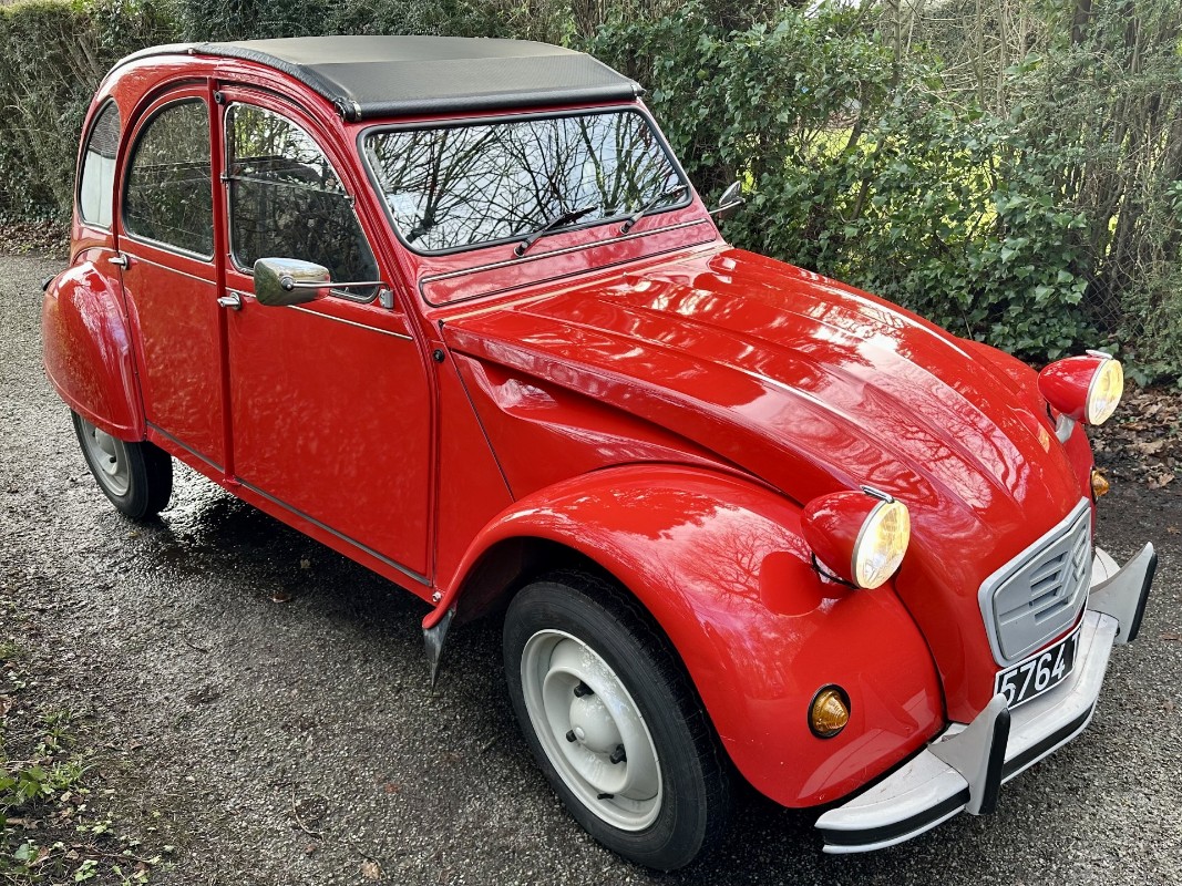

Waouh, magnifique ! Félicitations !

Magnifique, beau travail

Elle est vraiment superbe ta Deuche

Magnifique
Bienvenue chez nous !
