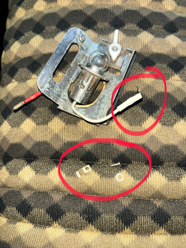

Hey bonsoir à tous !
La restauration de ma deuch avance, denière ligne droite Image
Petite question pour remonter monplafonnier. Je saais j'aurais du prendre une photo mais je n'ai plus l'ordre.
Il y a une petite rondelle en plastique etc, regardez les photos et j'espère que quelqu'un pourra m'aider!
bonne soirée les deudeuchiste
15€ la coupe + shampoing
Messages : 17058
Re: Le plafonnier de 2cv, c'est comment ?

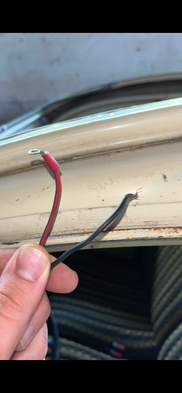

Pour tes 2 fils, y'a un problème.
Normalement, l'un des 2 en + permanent, devrait avoir une cosse femelle et se connecter à la cosse mâle du plafonnier, la masse étant prise directement sur la caisse grâce au support du plafonnier.
Pour le montage, inspire-toi de cette photo ... du forum (outil "recherche" !).

En plus les deux (noir et rouge) viennent du tableau de bord et arrivent pile à cette endroit je crois que le noir etait sur la vis pour faire masse.
après merci pour la photo mais ce petit rond plastique m'a l'air d'être fait pour isole le cable rouge du blanc mais je n'arrive pas à comprendre comment ni pourquoi...

Coupe2CV a écrit : 13 avr. 2024, 10:32 En plus les deux (noir et rouge) viennent du tableau de bord et arrivent pile à cette endroit je crois que le noir etait sur la vis pour faire masse.
Peut-être un inter qui traine sur le TdB, pour ne pas avoir à se contorsionner pour l'allumer ...
La petite vis passe-t-elle au travers de rond plastique ? Peut-être un bricolage pour avoir une rondelle qui viendrait en appui pour tenir le linguet avec la vis :pense:
Quoi qu'il en soit, ça reste un bricolage maison !
