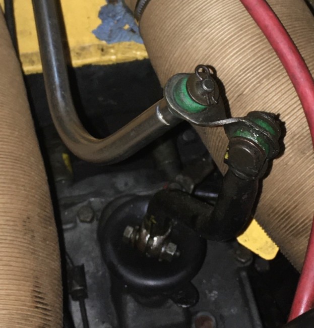

Depuis ce matin je n’arrive pas à passer la MA et la 1ere sur ma 2Cv de 1982.
Aucun problème en revanche si j’agis directement sur le levier depuis le compartiment moteur.
J’ai remarqué que l’arrière du boîtier du filtre à air est marqué et que le manchon gauche (en regardant vers l’avant) est déformé
Je précise que l’embrayage est neuf.
Pour l’instant je démarre en 2eme :triste:
Quelqu’un peut-il m’aider?
Merci bien

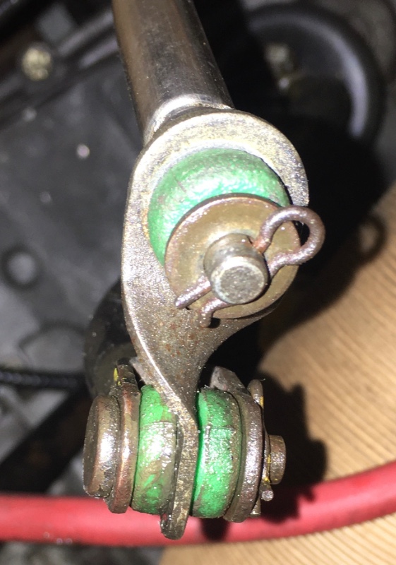

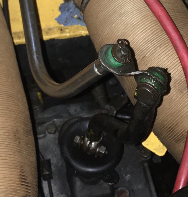

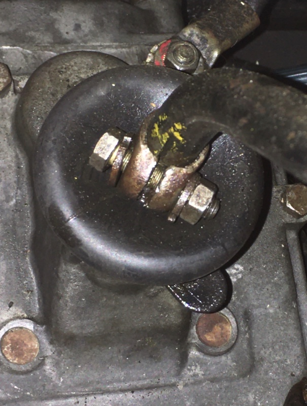

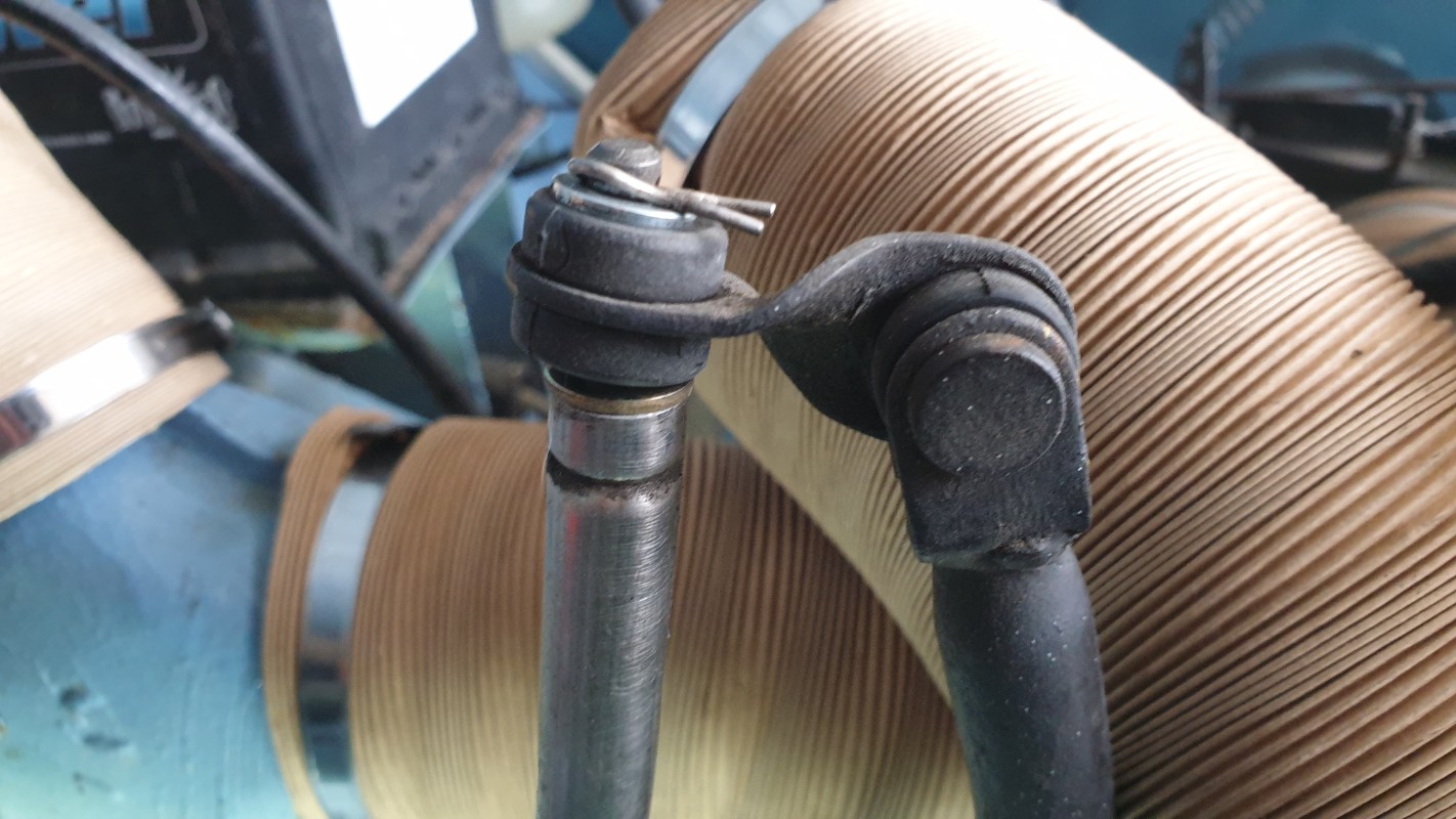

J’ai regardé la Bielette elle me semble en bon état
Je joins les photos de la Bielette de la base du levier qui sort de la boîte et de l’ensemble
Ensemble levier
Ensemble levier
Base
Base
Bielette
Bielette

Oui. En effet.
A la base de la bv, le collier est bien serré?
Est il possible que quelqu'un passe les vitesses et tu regarde la cinématique, celle ci doit être fluide.
Si c'est le cas, un dérèglement à l'intérieur de la boîte doit être envisagé et là je passe le relais à mes copains les spécialistes de la Bv.

Ton levier a tourné au niveau de la sortie de boite !
Il doit etre aligné dans le sens de la marche de la voiture et pas a 45° comme il est actuellement !
Desserre l ecrou a la base de la sortie de boîte, réaligne ton levier et ressere !
Voila... problème resolut ;)

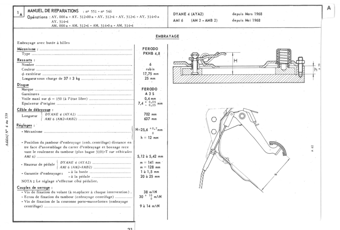

Oui, il faut vérifier aussi l'alignement du levier vertical, comme l'a bien rappelé @akoirium
La biellette semble en bon état, en effet...
Pense à contrôler aussi la garantie de débrayage et le niveau d'huile de la boite de vitesses (huile EP80, d'une grande marque)

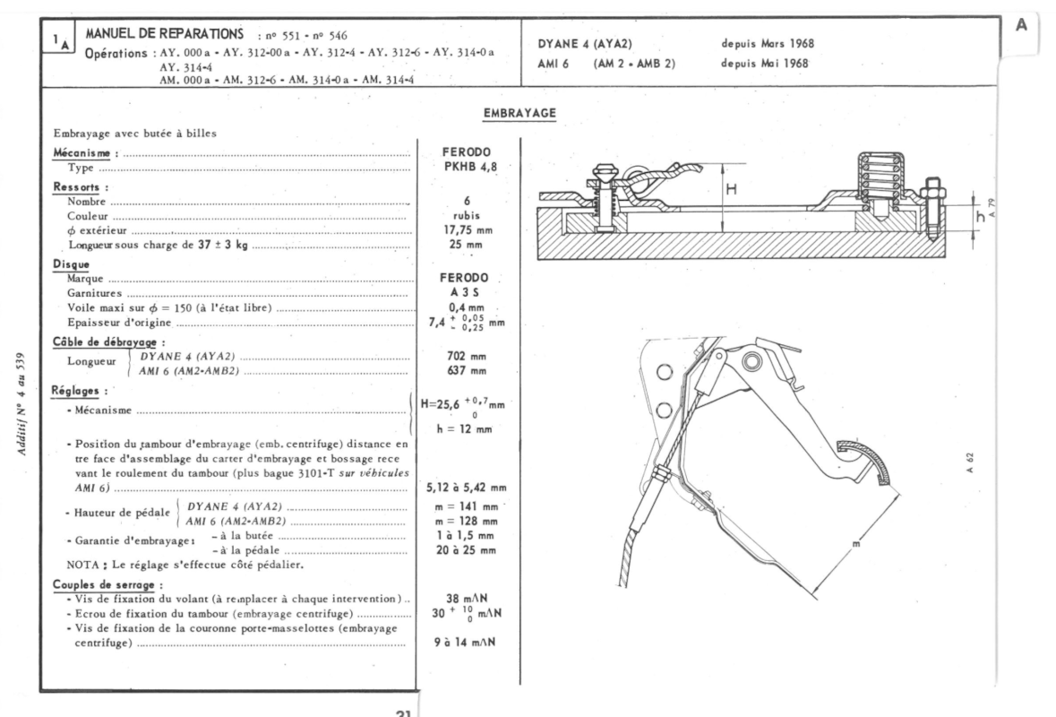

Bonne journée

Mille mercis Akoirium
J’ai aligné le levier et bien (très fort) serré la bague.
Problème est résolu, les vitesses passent toutes seules 👍

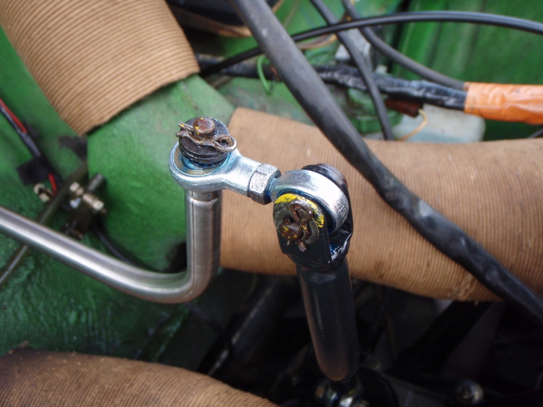

une amélioration définitive !

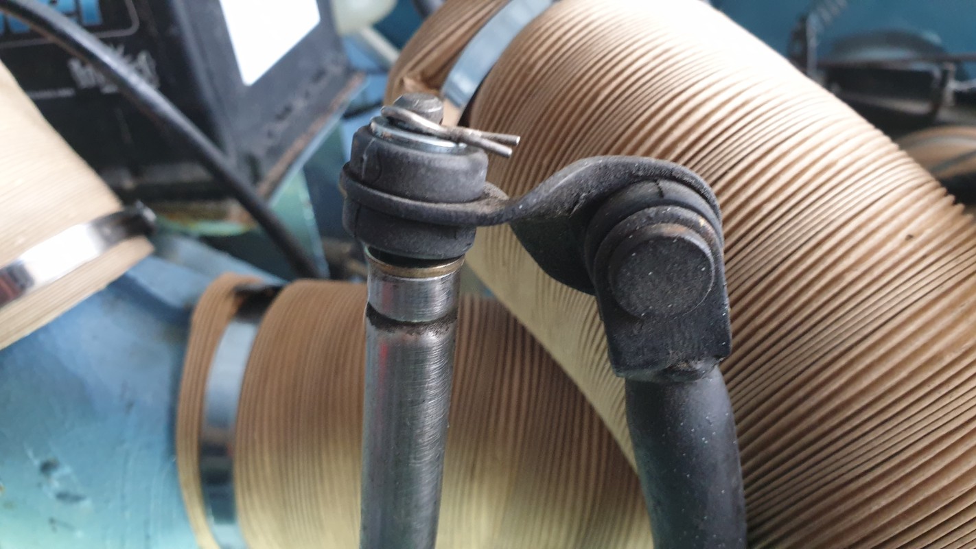

Au lieu de la liaison par caoutchouc
on remplace par celà !
Mieux qu'origine ...
Il fût un temps où j'en faisais ...
Messages : 1755
Re: Problème passage vitesses sur ma 2cv
Bonsoir @Lolodubalaou , bonsoir à tous,
Sur ces rotules, Laurent, il y a bien encore des coussinets ?
Ils sont en Rilsan ?
Parce que s'ils sont en caoutchouc, je ne vois pas trop en quoi ils diffèrent de la biellette originale ?
L'articulation est mieux guidée ?
Bonne soirée à tous !

Que nenni, Jean Pierre,
que des rondelles métalliques ...
Fini, le caoutchouc ou autre matière synthétique ...
Total bonheur !
La seule différence est que l'ensemble est plus "long" que l'original : le levier de vitesses rentre plus dans l'habitacle.
Et comme j'ai de petits bras, c'est mieux ...
Paskcal

Lolodubalaou a écrit : 15 mars 2025, 10:13 Hi,
Hé dis Laurent,
C'est pas trop rigide comme montage ? :pense:
Pourquoi ils ont mis des petits silent-blocs...
Pour un peu de souplesse et juste une autre raison ?
Messages : 2065
Hi,
à l'usage, cela marche nickel !!!
J'en ai fait une trentaine pour le forum 2 pattes ...
