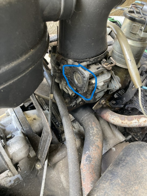

Je suisà à la recherche de lapièce manquante sur mon carburateur (voir photo).
Si quequ'un peut me dépanner à un prix raisonable, je ne veux pas racheter un carburateur complet.
Merci.
Messages : 7451
Re: Recherche elément carburateur double corps.

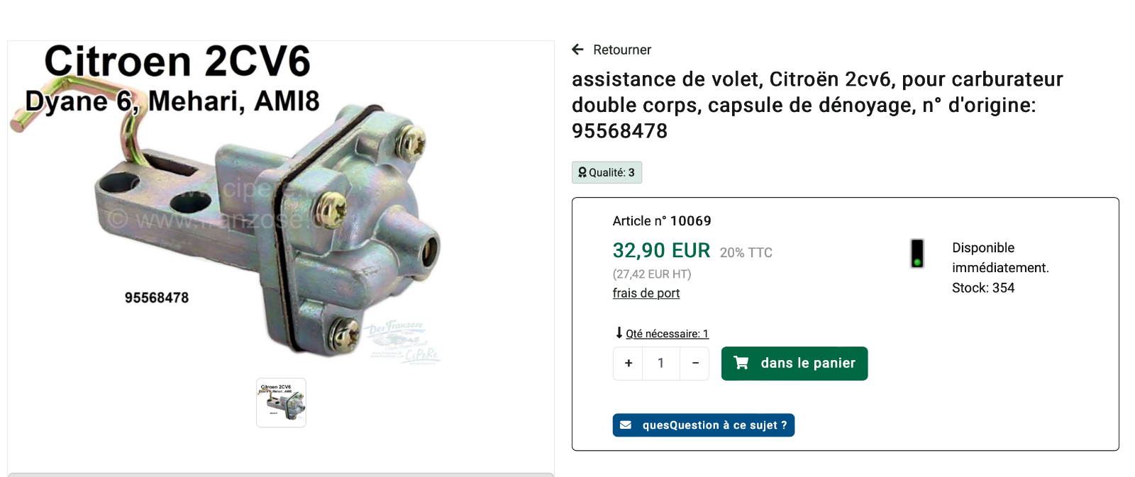

Bonjour, pas besoin de remplacer tout le carburateur, cette pièce c'est la pompe à vide, ou assistance du volet du carburateur, elle est vendue 35 à 40 euros, tu enlève les 2 vis de 4 ,facile à changer ;)

Hi, cette pièce est la capsule de dénoyage qui participe à l'OVAD (Ouverture Volet Après Démarrage).
Effectivement, comme dit Deuchémol, un petit coucou en présentation me permettra de t'en dire plus sur cette fonction et surtout où et comment t'en procurer à bas coût !
En tout cas, moins cher que chez les marchands ...
