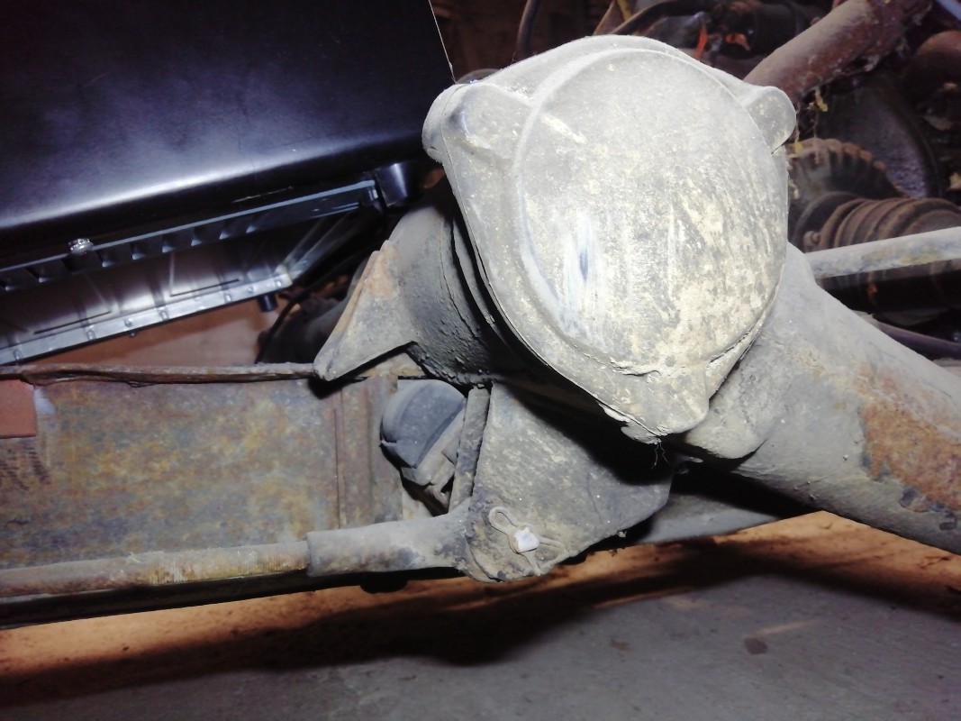

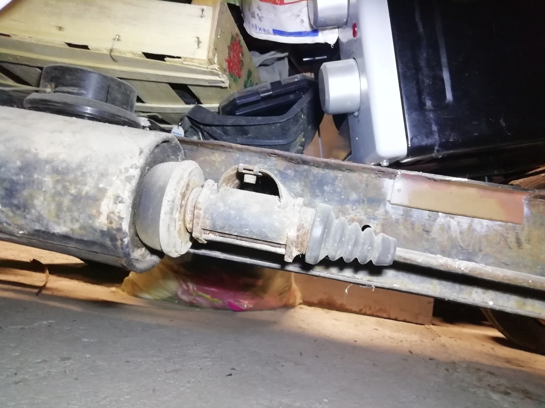

Re: Batteur avant gauche mais pas avant droit sur 2cv azka 1977
Merci Éric.
Je. Ne pense pas pouvoir mettre des amortisseurs hydrauliques.. Cf les photos.
Je pense avoir des amortisseurs à frictions..'dans' ce cas là, les batteurs ne sont ils pas obligatoires ? Ne puis je pas changer que le pivot pour pouvoir y fixer le batteur manquant ?
D après mes lectures, depuis 75, il n y a plus d amortisseurs a'friction. Ma voiture étant de 77 je ne comprends pas et me demande si il n'y a pas effectivement eu de grosses bidouilles dessus.
Merci d avance pour votre aide !!

Oui mais c est bizarre q u il n y ait pas les fixations au niveau des pots de suspension, au niveau des bras je comprends si ces derniers ne sont pas d origine....
Vous me conseillez de mettre un kit ? Du coup de supprime les amortisseurs à friction et le batteur restant ?
