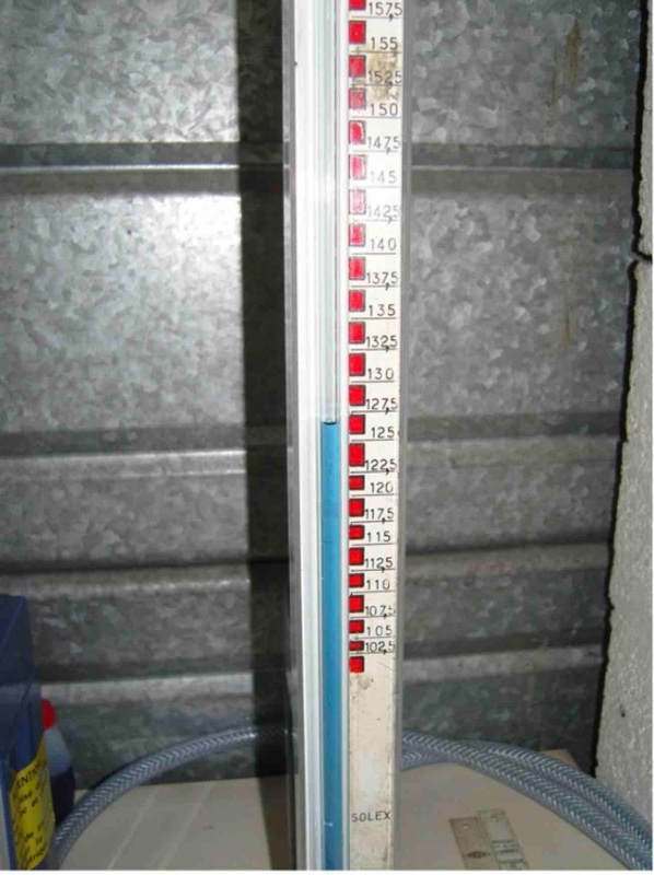

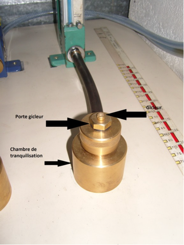

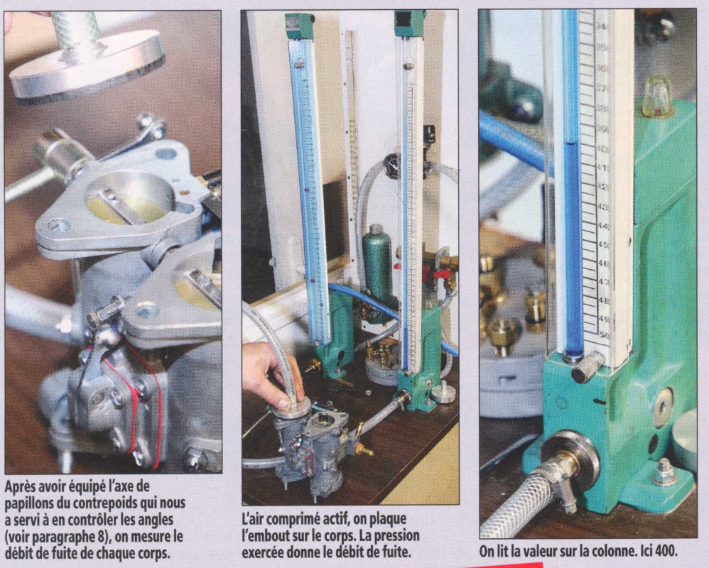

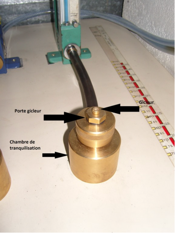

PS : les chiffres gravés sur les gicleurs Solex ne correspondent pas à des diamètres d'alésages (42 pour 42/100 de millimètre) comme chez Mikuni par exemple mais à des débits.
Aussi, chez Solex, la mesure de l'alésage ne vous donne pas la "valeur" du gicleur.
D'où la nécessité d'utiliser un débitmètre pour valider la valeur du gicleur.

Merci Laurent, je me doutais un peu que la valeur gravée sur le gicleur n'était pas son diamètre, mais j'avais trouvé cette information sur un forum de motoculture...
Et on n'y parlait pas d'un carburateur SOLEX, effectivement !
La parole d'un spécialiste est précieuse, merci !

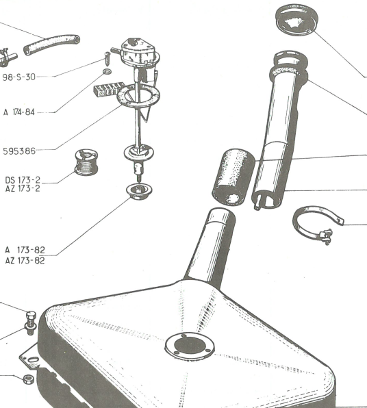

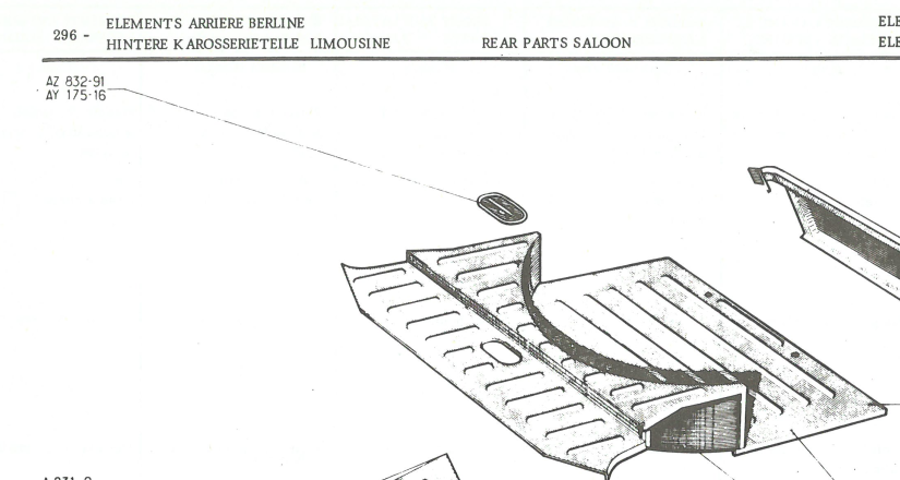

A ma connaissance, il y a une trappe sur la 2CV pour accéder au filtre dans le réservoir, sans le déposer... Comme sur la 15-6, d'ailleurs..
Et il est conseillé, en effet de le démonter, de temps en temps, puis de démonter les lamelles pour les nettoyer...

Bonjour, n'y a pas de trappe sur les 2CV berline de 70 et 80,
Messages : 17415
Re: filtre d'origine à essence sur ma 2cv ?
JPA_47 a écrit : 12 juin 2024, 09:15 A ma connaissance, il y a une trappe sur la 2CV pour accéder au filtre dans le réservoir, sans le déposer...
Sur le mémère où la ceinture arrière n'étaient pas prévues, me semble-t-il. A partir, du moment où elles sont devenues obligatoires, il y avait une incompatibilité avec les renforts et la trappe a été supprimée. Enfin c'est ce que j'ai retenu de l'évolution. Dommage qu'une autre solution n'ait pas été trouvée, c'est vrai.

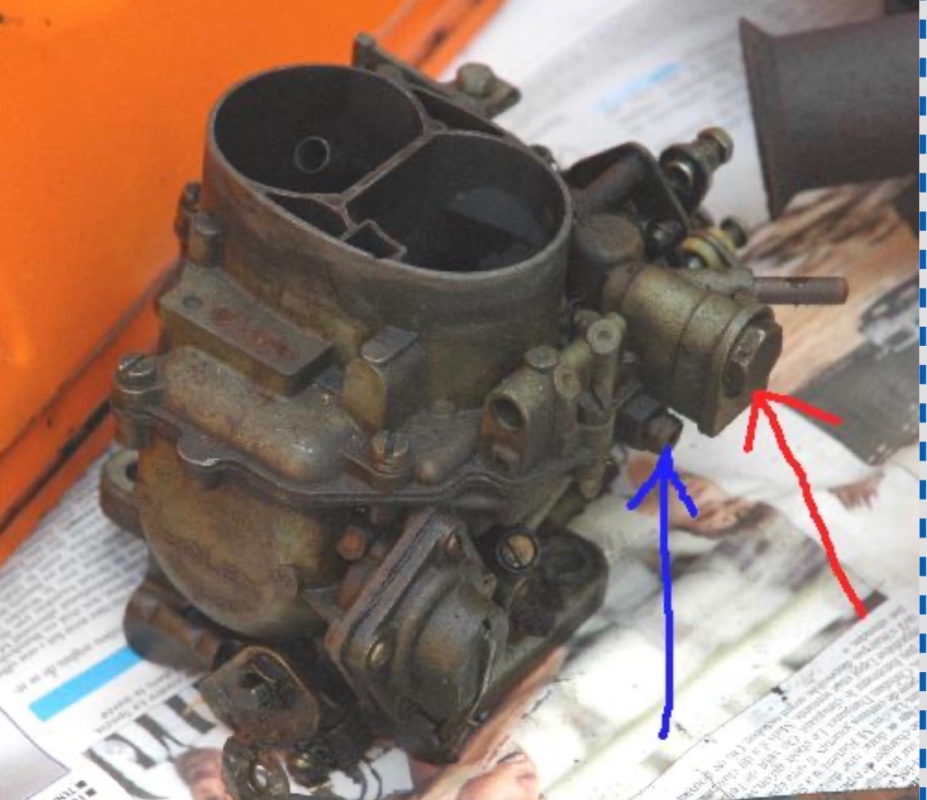

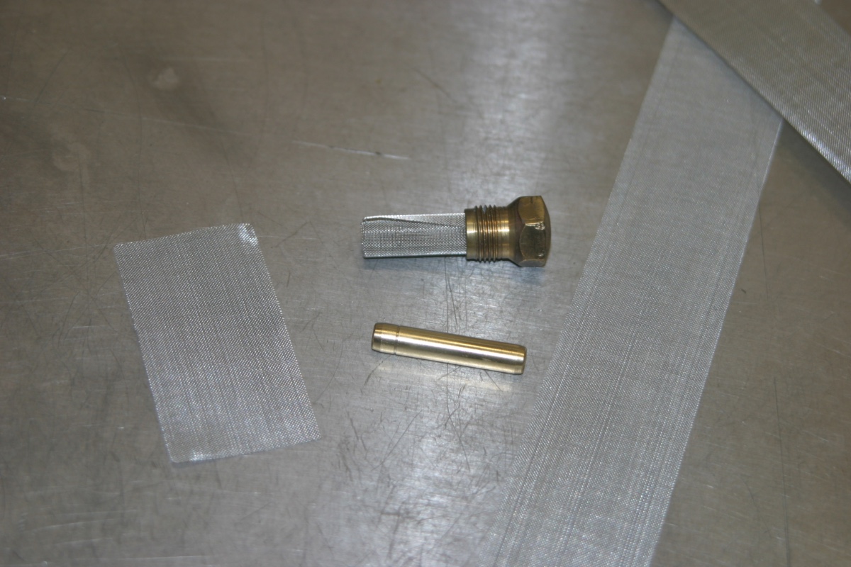

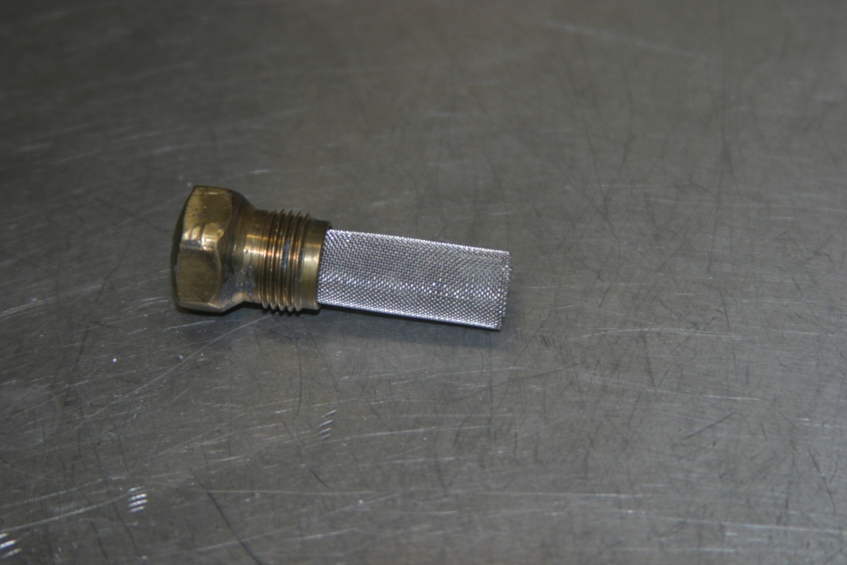

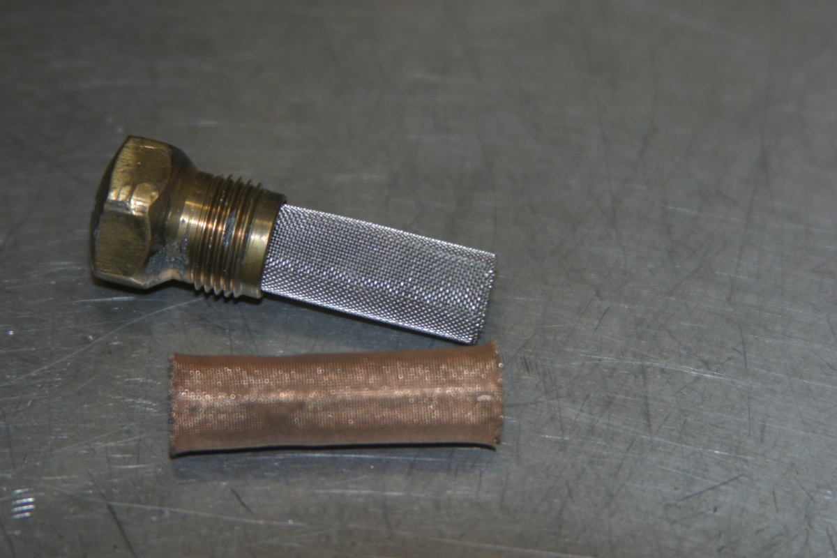

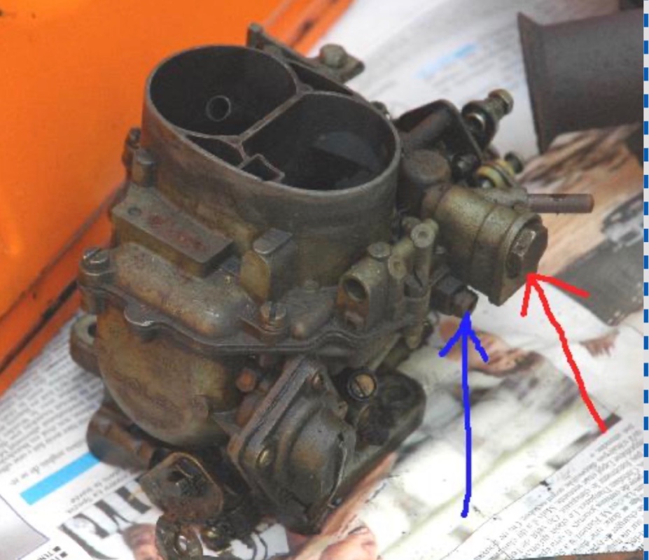

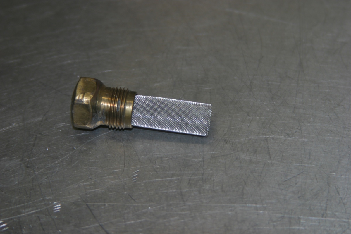

Savez vous ou trouver le filtre qui se trouve dans l’arrivee d’escence du carburateur solex 26/35 225.
J’ai voulu nettoyer le mien (flèche rouge) car j’avais des soucis de ralenti et quand je l’ai démonté j’ai trouvé un filtre plastique tout plié car il me semble qu’il était trop long.
J’ai vu des photos de filtre métalliques et je cherchais à en trouver un pour le remplacer.
Merci de votre aide

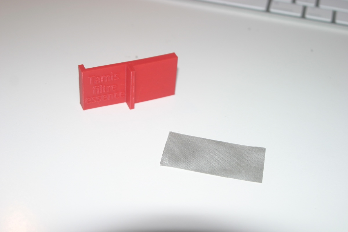

le filtre plastique des 26/35 ne se retrouve pas (à ma connaissance) en pièce de rechnage.
Par contre, pour le filtre métallique (tout aussi efficace), tu peux le faire toi même.
Avec du treillis métallique du commerce.
Cela se découpe aisément !
Tu le roules autour d'une arrivée laiton
Et hop !
Et hop, finger ....

Top merci pour ces photos, une dernière question, quelle est la dimension du rectangle de treillis métallique avant de le rouler?

Lolodubalaou a écrit : 21 oct. 2025, 07:59 Riquet65,
Et hop !
Et hop, finger ....
Hello ,
@Lolodubalaou je cherche l'écrou/bouchon qui contient le tamis, mais il semble introuvable chez les revendeurs.
Saurais-tu me donner une référence équivalente, où par quoi je pourrais le remplacer ( diamètres, longueur) ?
Un grand merci :)
