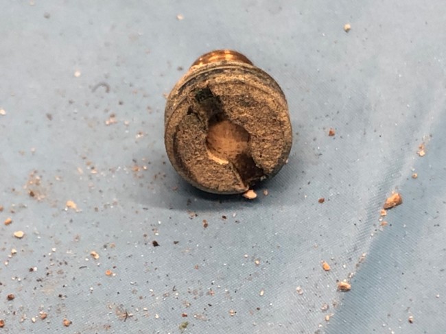

Pierre,
tu as une jolie prise d'air sur ton axe de papillon. D'où le ralenti irrégulier et inréglable (pas pratique du tout avec un embrayage centrifuge ...).
Ton carbu n'a que 64 ans ... Et puis la semelle doit avoir la banane aussi ...

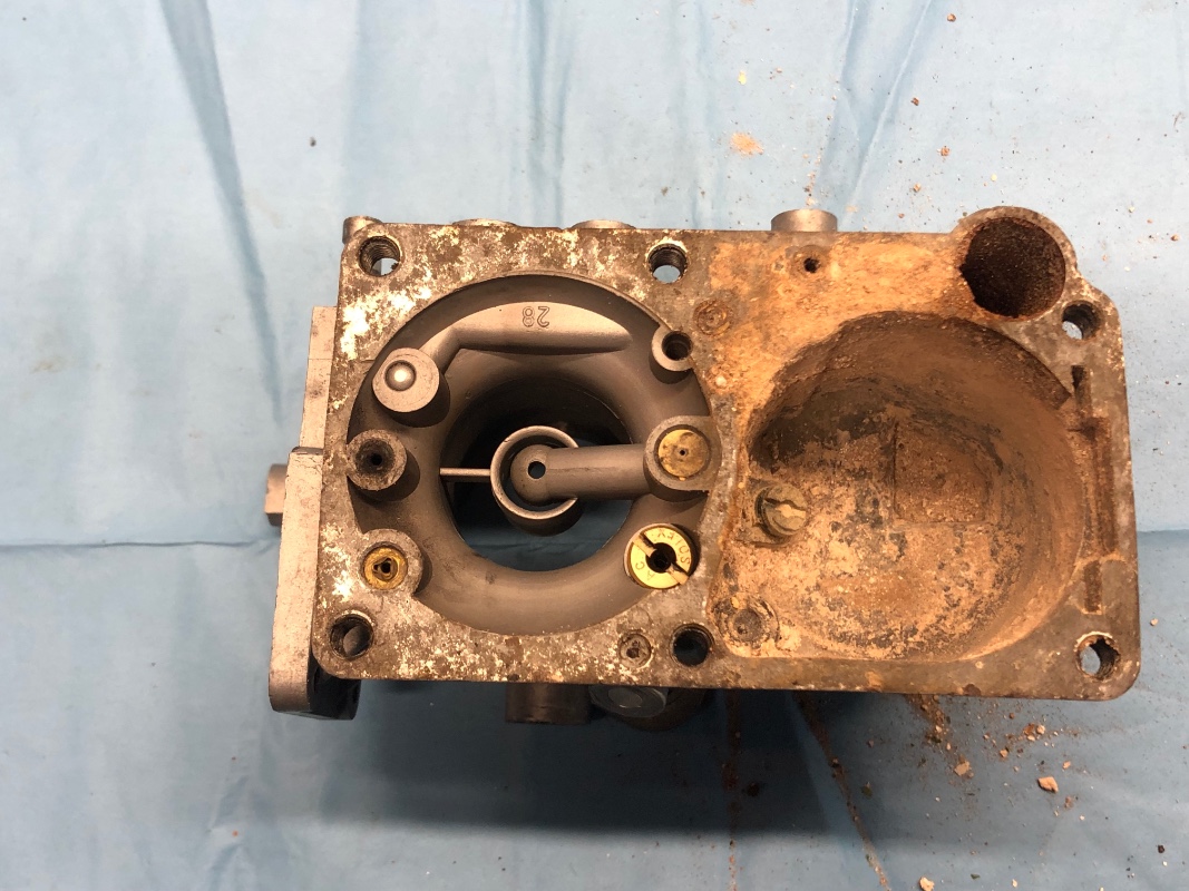

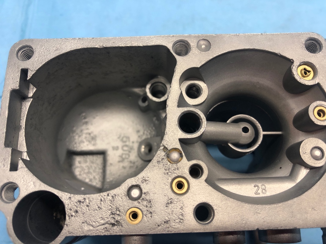

Pour passer de ceci
à ceci
il faut un peu plus qu'une simple trempette dans un bac à ultra-sons ...

Pour passer de ceci
à ceci
