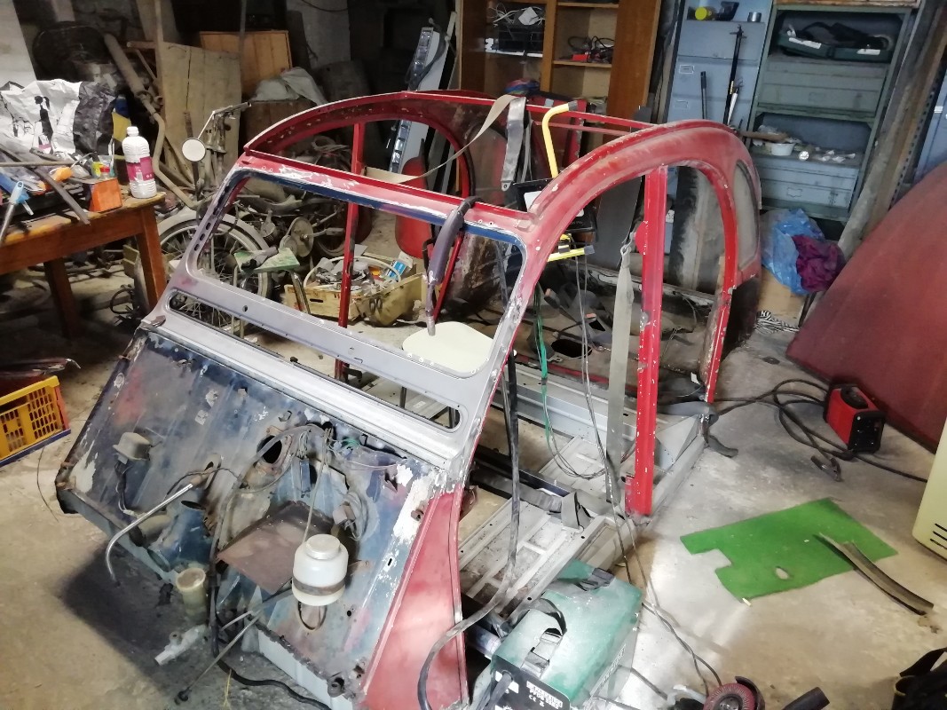

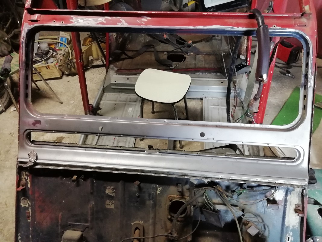

Bonjour tout le monde,
Malgré mes. Recherches je ne trouve pas l info.
J ai remplacé ma baie de pare brise(cf la photo), or cette pièce adaptable me semble légèrement plus grande que celle d origine. Quelqu un pourrait il me dire la hauteur et la largeur du trou ou vient se loger le joint.
Merci d avance..
Arnaud

J'ai pas la dimension de la baie de pare brise mais seulement du pare-brise.
Si ça peut t'aider.
Dimensions que m'avait fourni @Filofax à l'époque de ma reconstruction.
