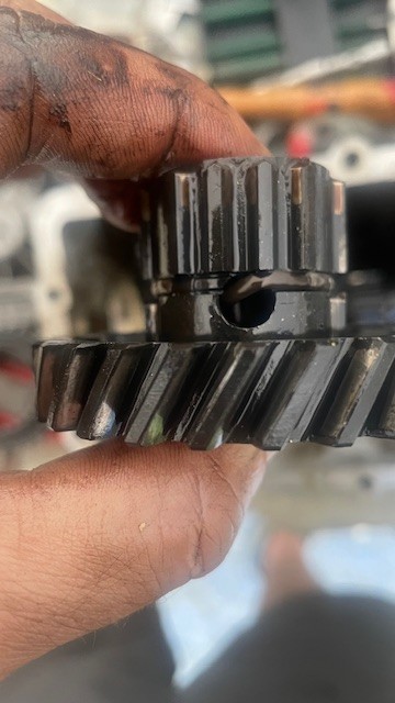

Bon et bien il me semble que c’est plus compliqué.
Pour moi le synchro est ok. Par contre il me semble que le pignon le plus en avant de l’arbre est décalé et à touché le carter. Il y a de la limaille.

Si le pignon de l'arbre de commande touche le carter, c'est qu'il a avancé.
Normalement, il y a une bride coté différentiel pour contenir la poussée axiale dûe à la denture oblique.
Si l'arbre a avancé, c'est que la bride ne le retient plus.
Il faut déposer ta BV et ouvrir le carter du différentiel pour savoir ce qui s'est passé ...
PS : on ouvre, on rigole, on ferme ...
PS 2 : est ce que toutes tes vitesses passent sans soucis ?

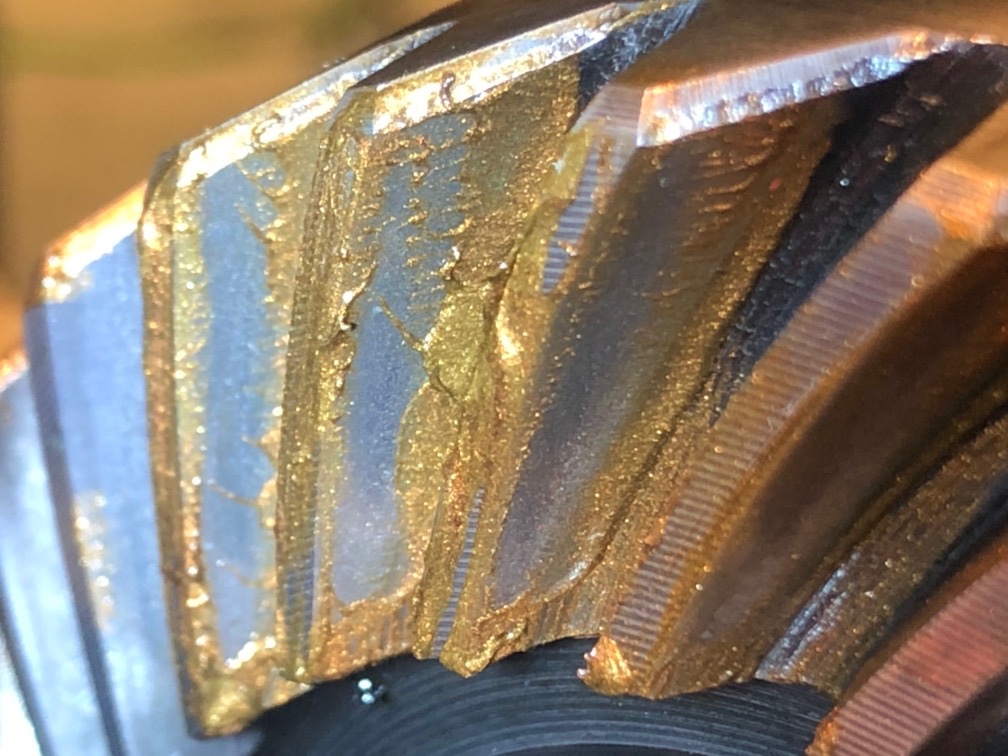

En attendant d'avoir le temps d'expertiser ma boite de vitesse, j'en ai remonté une autre que j'avais glané à pas cher. Au cas où..
Cette "nouvelle" boite fonctionne bien mais la seconde craque pas mal sauf à la passer doucement et à moins de 25 km/h. Est-ce obligatoirement signe d'un synchro HS ou peut-il y avoir un réglage à vérifier ?( embrayage, fourchette, etc)

Sûr que vérifier ton jeu aux fourchettes, ne coûte rien et ce n’est que du plus …
Si cela continue, effectivement ton segment d’arrêt ne freine plus assez le cône mâle et de ce fait, le pignon n’est pas entraîné ….
Si tu changes ton segment d’arrêt, profite en pour mater ta collerette 2-3 et pour valider le serrage de tes deux écrous AR ( maintenant, comme il faut que tu les déposes …).

bien sûr que tu peux mettre de l'huile plus épaisse le temps de la réparation !
Tout en sachant que tu n'est que purement symptomatique et non pas curatif ...
Car "la vitesse qui craque", ce sont les dents de ton baladeur qui trinquent ... C'est de l'usure annoncée et prévisible ...

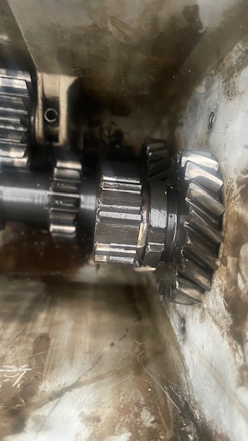

Je donne des news de ma boîte ! La première celle qui sevrait d’origine et qui a bloqué devant mon garage.
J’ai démonté la cloche et pour moi rien d’anormal. Écrou de blocage de l’axe de boîte en place, matage ok. Différentiel impeccable. Par contre l’axe est toujours bloqué, le pignon le plus en avant toujours en contact contre le carter.
Démontage du carter arrière et là sans prévenir l’écrou de l’arbre principal tombe par terre. Matage fendu. Je le remonte et tout se débloque !
Aurais je trouver la panne de ma boîte ?

1 - est ce que ton arbre de commande (celui qui vient de l'embrayage) est toujours en contact avec ton carter ?
2 - comment est la cuvette supérieure de ton couvercle arrière ? Est ce que ton écrou, en reculant, n'aurait pas fait avance l'arbre primaire ? Souvent, c'est le couvercle arrière qui explose ...
3 - si tu revisses ton écrou d'arbre primaire (celui du haut et qui est tombé tout seul), que tu repositionnes ton roulement supérieur bien contre le carter et que tu reposes le couvercle (il vient en appui sur la collerette du roulement pour lui éviter de reculer), est ce que ton arbre de commande est toujours contre le carter ou il se remet en place, sans contact ?
PS : dépose la bride du roulement d'arbre de commande car sur ta photo, elle parait déformée.

par Nicolas3881
@Lolodubalaou tu poses vraiment les bonnes questions !
1- je viens de me rendre compte que oui, le pignon avant touche toujours le carter
2- le couvercle est en bon état. Pas déformé c’est à peine si l’on voit le contact de l’écrou arrière. Mais je pense qu’en effet il a fait avancer l’arbre primaire.
3- j’ai remonté l’écrou et le boîtier arrière. Le pignon avant touche le carter (oui je l’ai dis plus haut). Du coup j’ai regardé l’écrou avant, démonté la bride bien tordue. J’ai fait sauter la clavette autour du roulement sorti de son logement et j’ai pu reculer l’axe. L’écrou avant est pourtant bien bloqué et toujours maté.
Après remise du carter arrière le pignon touche à nouveau

3 - comme tu as tout démonté, tu vas tout nettoyer, tout brosser et tout examiner.
Notamment pour ne pas découvrir ceci :
Ce différentiel te parait satisfaisant : il l'est !
Sauf à l'endroit le plus bas quand la BV a été stockée ...
Présence de pitting (perte localisée de la cémentation, par oxydation) : c'est mourru ....
Et aussi examiner les entrées de dents des synchros, comme ici celles de la MA (souvent massacrées)(ce sont elles qui trinquent quand tu fais craquer le passage de la MA ...)
PS : quand tu auras tout examiné et tout validé, je te dirais comment tester tes segments d'arrêt !

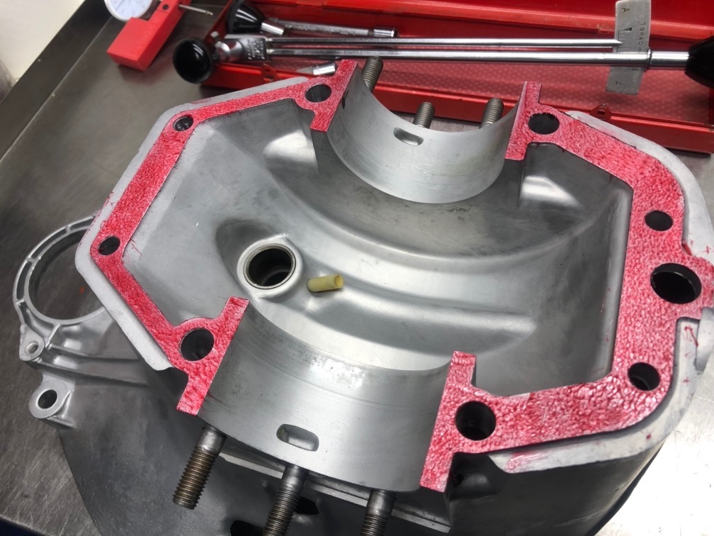

Et c'est du boulot de tout dégraisser, nettoyer, brosser, essuyer ....
Je sais, je suis en train d'en refaire une ....
Mais quand tu arrives à ceci, tu es satisfait de ton boulot ....
D'autant plus que tu auras mesuré (et validé) le jeu de ton différentiel ...
PS : je peux t'envoyer un fichier Excel qui regroupe toutes les pièces d'une BV. Tu es sûr de ne rien oublier ....
