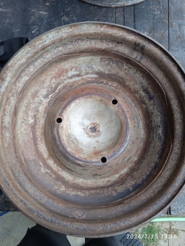

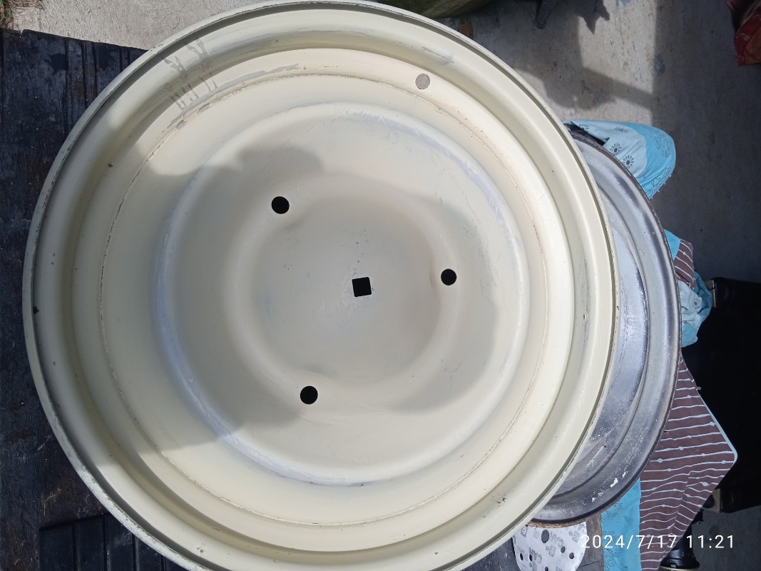

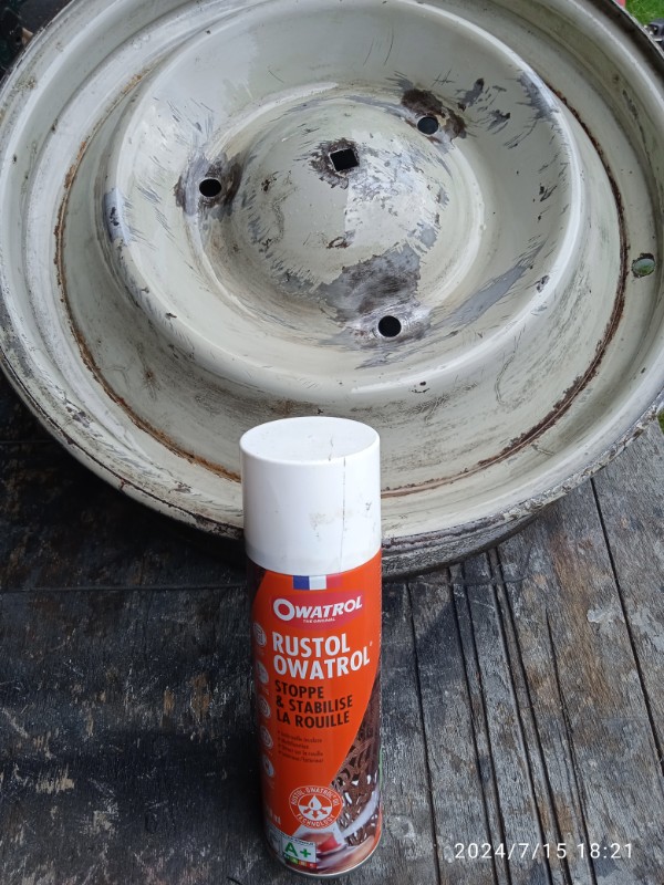

J'ai récupéré une jante bien rouillé au fond du jardin, je sais pas pourquoi elle n'était pas à l'abri, par manque de place certainement...
Je vais pas la sabler, ni la gratter jusqu'au fer, je vais utiliser de l'Owatrol Rustol incolore, mais j'enlève toutes la rouille de surface, puis je dégraisse.

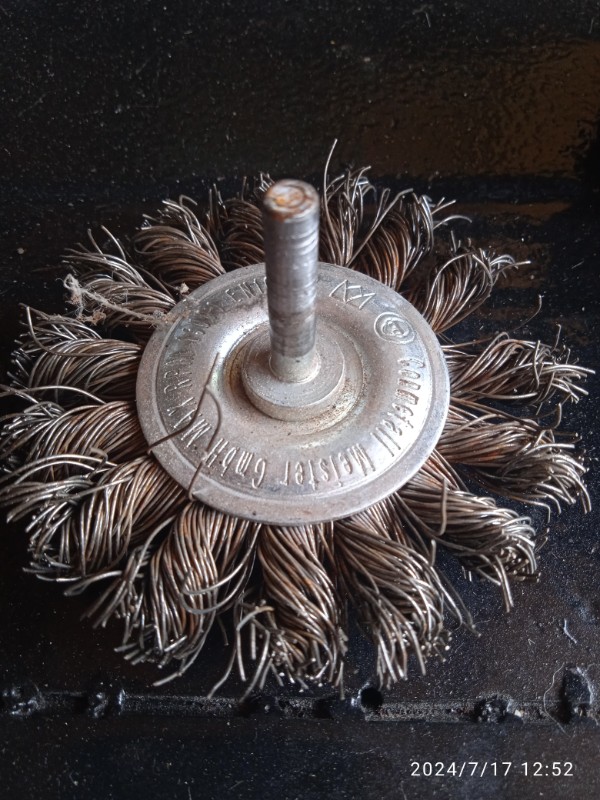

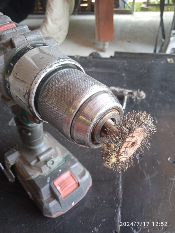

J'utilise une perceuse visseuse avec une brosse métallique adaptable pour enlever le plus gros de la rouille .
Je ponce au papier 240 à la main . Je réponce au 240 grain et au 500 avant peinture Dans le cas de jantes juste piquées par la rouille, je recommande un brossage jusqu'au fer blanc au 240 et un passage à l'apprêt époxy + ponçage au 500 avant peinture.
Perso, je repasse un coup d'apprêt sur l'Owatrol, en respectant le temps de séchage de l'antirouille soit 24 h minimum.

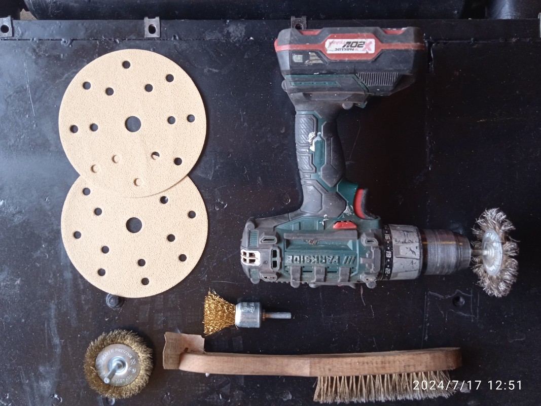

L'outillage et fournitures utilisées :
Dans le cas de jantes juste à rafraîchir, une petite brosse souple, voir en poils nylons suffit sur la perceuse.

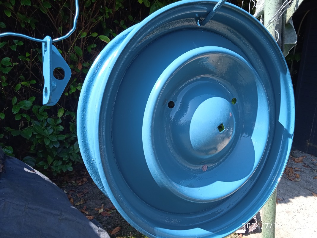

Donc la peinture en 3 temps une fois que les surfaces sont poncées et dégraissées..
J'avais plus de dégraissant carrosserie ( très cher)
J'ai utilisé de l'alcool à brûler, mais certains prennent de l'acétone, ça pu trop pour moi.
Le très beau bleu lagune, il en existe 2 versions, celui ci est le plus ancien. AC 639 pour ma 1974.

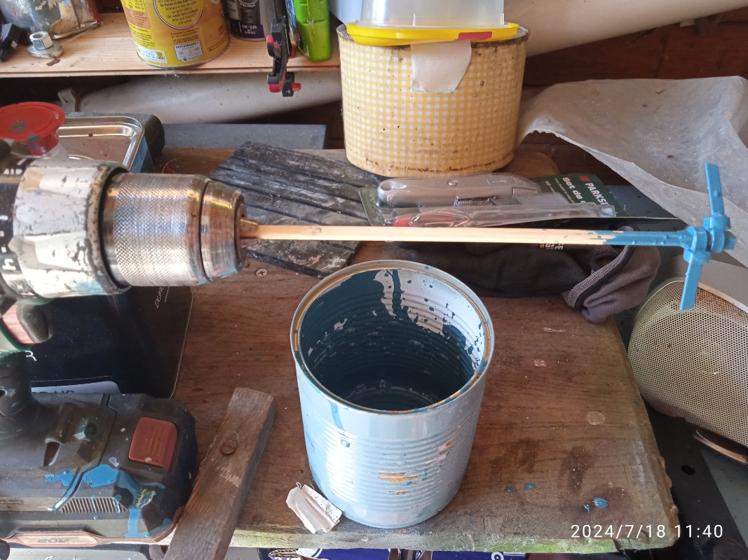

Donc 1 ) préparation peinture ( dans une boîte de conserve bien propre ) ici c'est du 2/1 soit 2 quantité de peinture pour 1 quantité de durcisseur et un peu de diluant.10%> c'est différent selon le fabricant.
Je mélange avec ma baguette vitesse 1 .
C'est réalisé avec un pistolet Lidl à 19€ + filtre à eau.

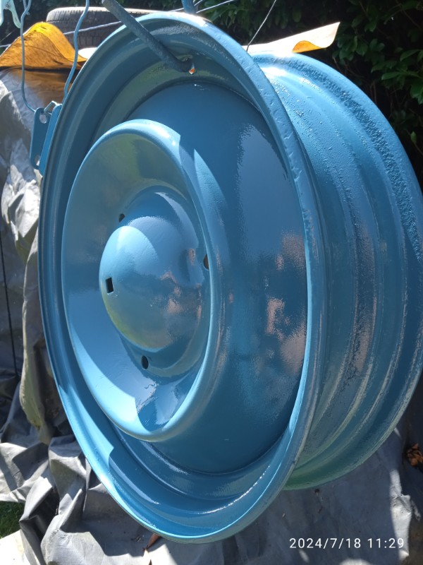

Donc 2 ) je passe ( je l'ai pas sur les photos) la couche doit être modéré mais quand même bien couvrir .
J'attends environ 5/10 minutes c'est suivant la température extérieure 30° c'est 5 mini.
Il faut qu'au touché ce soit comme du scotch.
3 ) deuxième couche uniforme, jusqu'à voir la peinture qui commence à briller, pas trop sinon coulures.
PS: Pression sortie de compresseur 3.5 bars, mais comme j'ai monter un filtre à eau à l'entrée du pistolet j'ai une perte environ 1.5/2 bars.
Donc j'ai mis 4.5/5 bars.
Pour une roue de secours, même pas besoin d'acheter un pneu neuf ,on peut mettre un vieux pneu (bien cuit de préférence) avec une vieille chambre. Ne me dites pas c'est interdit
