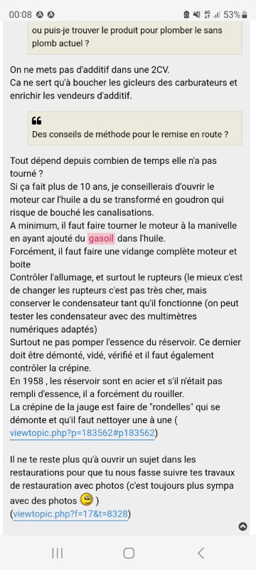

Je commencerai par une bonne vidange de "nettoyage" avec une huile basique 15w40, faire quelques dizaine kilomètres puis refaire une vidange, si l'huile est encore sale, refaire la même opération, quand elle sera propre tu fais une vidange avec une bonne huile 20w50 qui protégera bien ton moteur de 2cv4 qui n'a pas de filtre à huile
Si maintenant, tu peux mettre en place une autre stratégie comme il est dit dans ce post par notre ami @Filofax
viewtopic.php?p=194506&hilit=Gasoil#p194506
Ce qui est certain, ne roule pas avec cette vieille huile. :non:

Oui il y a plusieurs méthodes, la plus récente :
- Le décalaminage à l'hydrogène
Il s'agit de la solution la plus recommandée pour nettoyer un moteur fortement encrassé. C'est un nettoyage intensif qui fait appel au pouvoir calorifique de l'hydrogène. L'opération nécessite l'utilisation d'un équipement spécial, appelé machine ou station de décalaminage à l'hydrogène.25 août 2022 Se renseigner pour savoir quel garage le fait.
https://www.hydromotors.fr/decalaminage ... s-anciens/
La plus ancienne et pratiqué par les amateurs en mécanique.
Mettre un mélange de 50% de gazole et d'huile et faire tourner quelques minutes le moteur avant de vidanger
Méthode @Filofax .et comme le préconise @Eric13190
Ou alors faire une vidange à la synthèse qui est plus corrosive, rouler quelques kilomètres puis vidanger à la 20w50.
