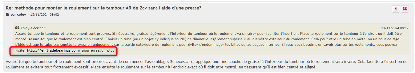

@lolodu40, avec @Eric13190, vous n'avez pas noté le lien dans la citation, lien qui n'était pas dans le post d'origine ! ;-)
Pourquoi alors l'insérer dans la citation ? :siffle:
C'est rusé, c'est caché, mais dans les référencements et dans la lecture, ben ça marche !!
Du coup, je vire le lien ...
