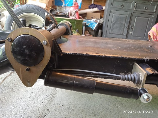

Première chose simple que tu peux faire c'est changer les 2 amortisseurs AR .
Il y en a à 32€ pièces chez Oscaro.

Je pense donc remplacer les 2 amortisseurs à l'arrière.
Je vais garder les 2 frotteurs à l'avant ce qui veut dire que je vais me lancer le démontage et révision de ceux ci.

par seb 2244
Eric13190 a écrit : 14 oct. 2024, 18:19 Salut.
Super, il ne reste plus qu'à aller au CT, mais vu le travail effectué, cela va être du gâteau.
Je vais aussi rajeunir mes pots, tu n'as pas eu de difficultés particulières?
Cela fait des années que je veux acheter cette fameuse clé de 46 BGS sur Amazon, elle semble adaptée, peux-tu me le confirmer?
Je pense que les pots n'avaient jamais été démonté. J'ai bien aspergé de WD40 les écrous et c'est venu facilement.
Tout démonté, tout nettoyé et tout graissé.
Pour la clé je l'ai juste meuler un peu pour désépaissir la tête. Il y a pas trop de place au niveau des écrous de réglages des pots.
Réglage pots de suspension selon méthode MCC.
Réglage des hauteurs de caisse voiture posée au sol avec l'outil BURTON.
