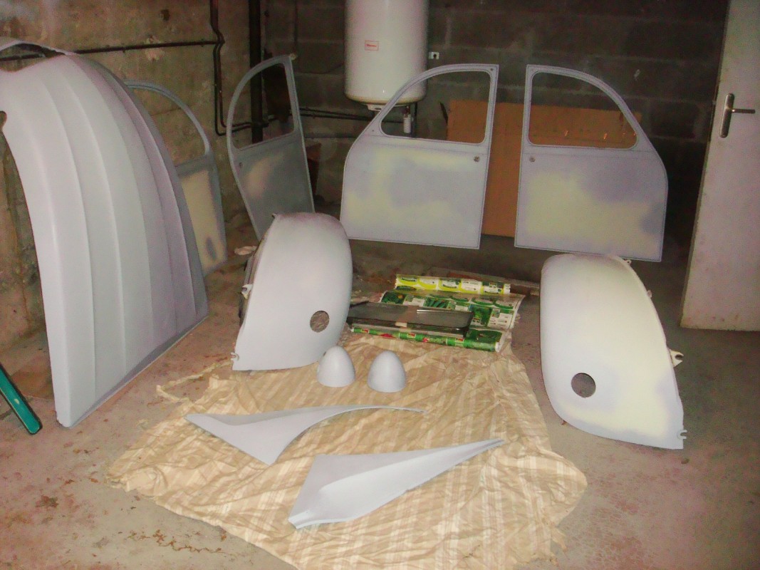

Pour te donner une idée, je l'avais donné au peintre dans cet état (caisse idem). Le carrossier est venu évaluer son travail, on a discuté et il a fini le travail (avec facture). Je suis allé pleurer quand j'ai récupéré le tout et il m'a remis les carreaux
2cv 4 de 1974

Donc tu as amené toutes tes pièces, apparemment c'était propre au niveau carrosserie :pouce: ( ailes AR et coffre aussi) et en plus tu avais pas mal apprêté...
Pour la fourniture peinture c'est autour de 300€ pour 5 litres+ Dcr.
le peintre a passé l'apprêt, puis mise en peinture, brillant direct puis facture.
Quel était le tarif TTC ?

Oui, c'est ça. En fait il est venu évaluer le travail car il pensait qu'il y aurait plus de travail que ce que je disais. Il est venu avec une camionnette et a tout pris puis tout ramené, transport compris dans le prix.
Il y a 14 ans quand-même et la facture totale a été de 850€ TTC. Je n'ai aucune idée de ce que cela fait aujourd'hui mais à l'époque j'étais bien content.
Et tout ça pour recommencer 11 ans plus tard suite à l'accident :gnark:

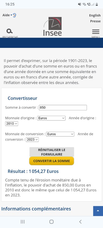

Vous connaissez certainement, mais je viens de trouver ce site de l'INSEE qui permet de convertir des sommes anciennes en euros actuels.
Comme quoi le forum mène à tout.
Donc mes 850€ de 2010 deviennent 1054€ en 2023.
https://www.insee.fr/fr/information/2417794
2cv 4 de 1974

J'ai du mal avec ce genre de conversion, parce que les valeurs, les prix de main d'oeuvre, l'époque, l'inflation ; tout influe de manière différente et certe l'€ perd de sa valeur car les prix ont flambé.
A mon sens cela ne devrait pas dépasser 900€ avec facture ; en 2024 fournitures comprise.
Il y a moins de 8 h de travail.

Merci à tous et chacun pour vos nombreux conseils, pour la vidéo aussi
Bé, tout cela m'amène à me dire que je vais essayer de participer à l'aventure peinture aussi, en ne m'arrêtant pas sur le premier échec.
Je vais demander de l'aide à un carrossier, poncer un peu pour participer et demander à participer à la peinture qu'il fera dans sa cabine (un peu) ça me permettra d'apprendre (et de réduire le prix).
Je vous raconterai , avec quelques photos bien sur

PLUX a écrit : 01 sept. 2024, 16:22 Il y a 14 ans quand-même et la facture totale a été de 850€ TTC. Je n'ai aucune idée de ce que cela fait aujourd'hui mais à l'époque j'étais bien content.
J'ai fait faire un devis en début d'année avec les mêmes conditions que toi, sa chiffrait à 900-1000 euros. :pouce:
J'ai finalement choisi de le faire moi même et je m'en sort pour 160€. Au delà de l'économie réalisé j'ai gagné de l'expérience et j'ai surtout le plaisir de me dire que c'est moi qui les fait :lunettes:
