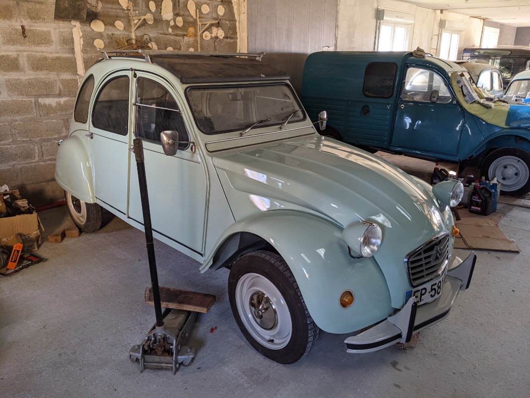

Fin décembre 2018 : Mes parents reçoivent un appel, une personne souhaite nous donner la 2cv de sa famille, et souhaite que nous la restaurions.
4 Janvier 2019 : C'est d'accord, on relève le défi !
5 Janvier : Rapatriement par la route de la 2cv dans notre garage, ou elle sera démonté, remonté.. pendant les 2 années à venir.
Première photo que j'ai.. c'est pas top, mais c'est pour l'histoire.
Content d'avoir une nouvelle voiture. Je ne suis pas du tout mécano, mais heureusement, mon père va m'aider pour ce défi.. Ou plutôt, je vais l'aider :tirelalangue:

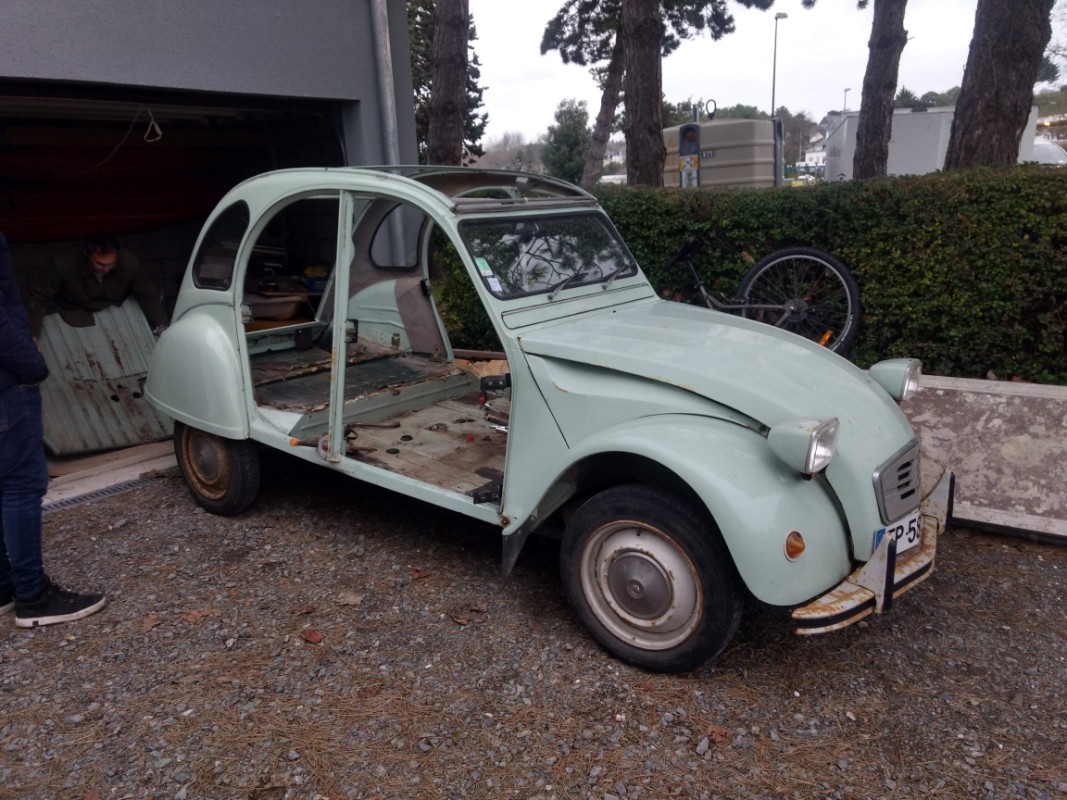

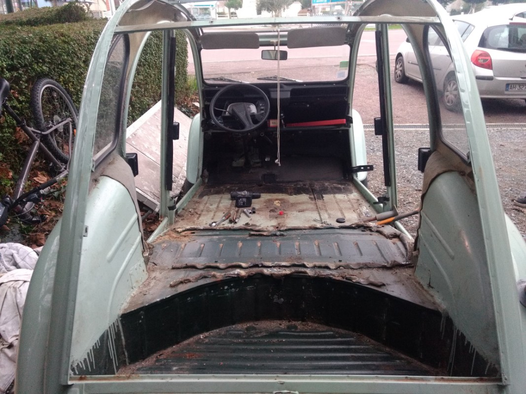

6 Janvier 2019 : Démarrage officiel de la restauration ! Première étape : On démonte et on commence l'état des lieux.

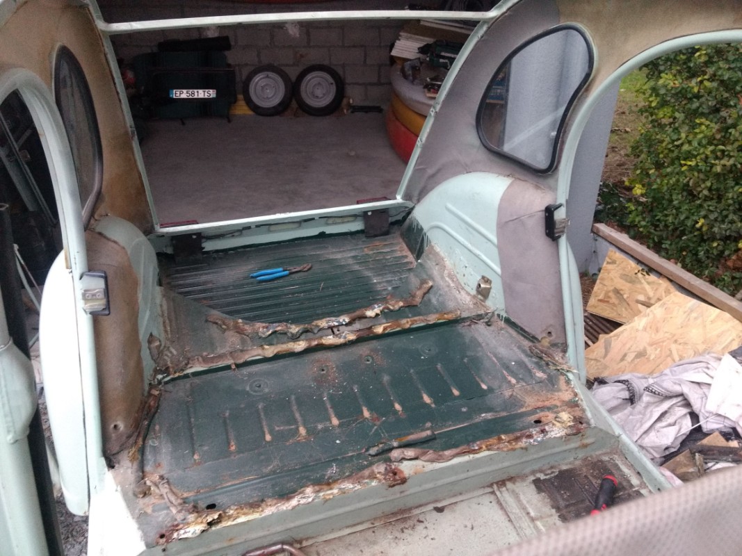

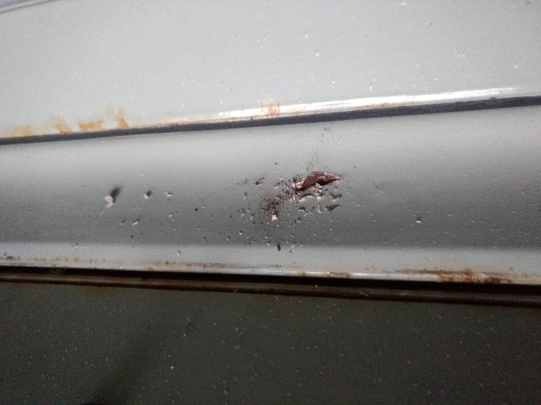

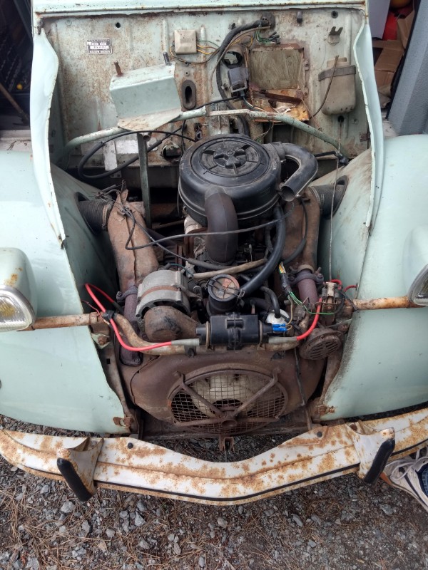

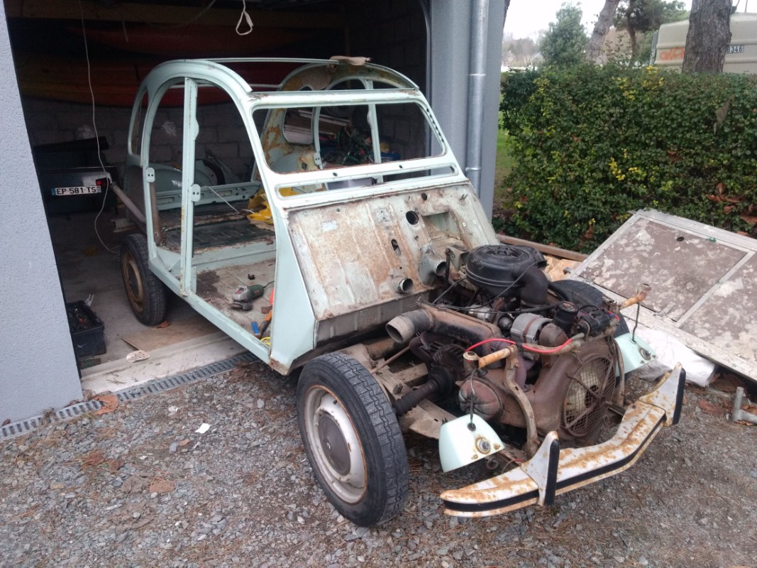

Comme vous pouvez le constater, ou pas forcément, la voiture est dans un état catastrophique :
- Mastique par-dessus la rouille
- Il y a eu une sorte de joint silicone de posé partout
- La voiture a été repeinte par un gougnafier, on retrouve de la peinture sur le volant, le tableau de bord, les ceintures, les vitres...
- Elle n'est pas si mal en apparence, attendez la suite.
- Une roue de secours entre le moteur et le capot :pense:

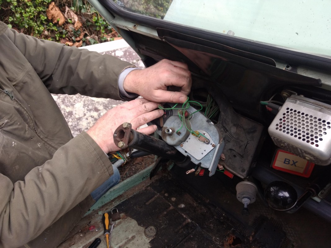

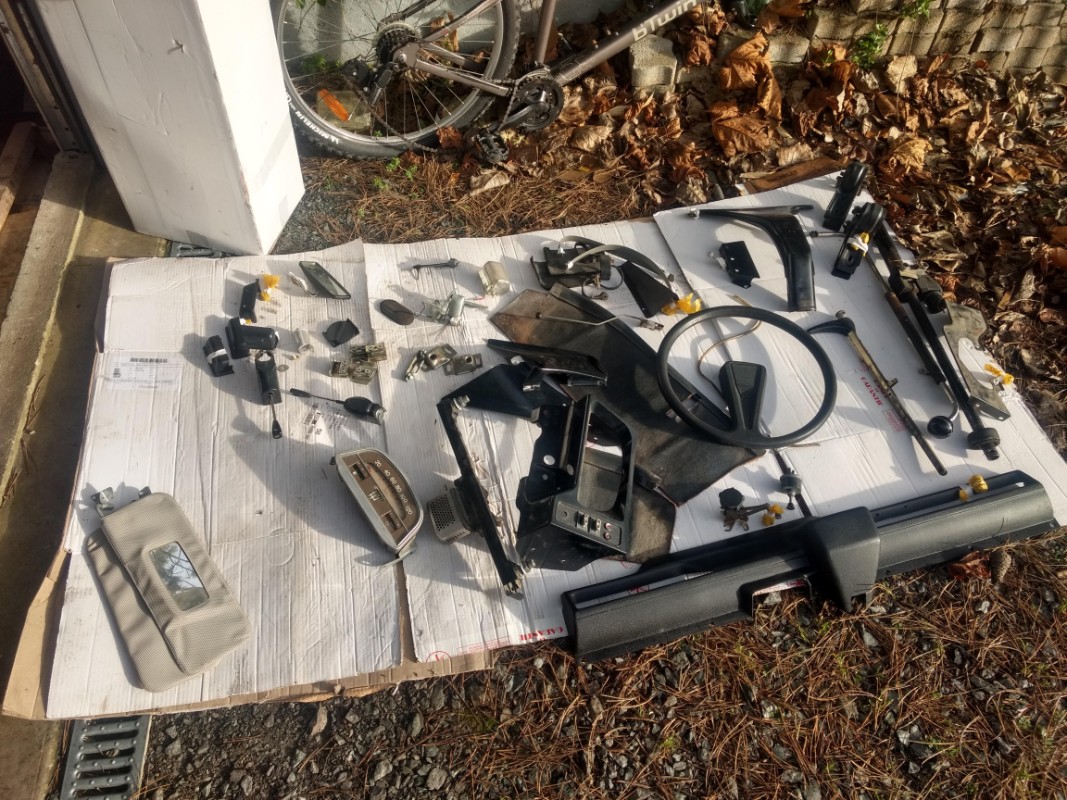

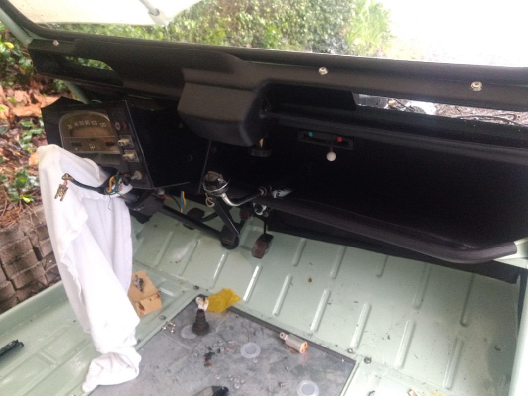

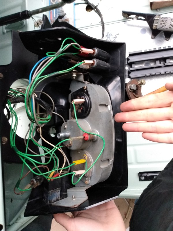

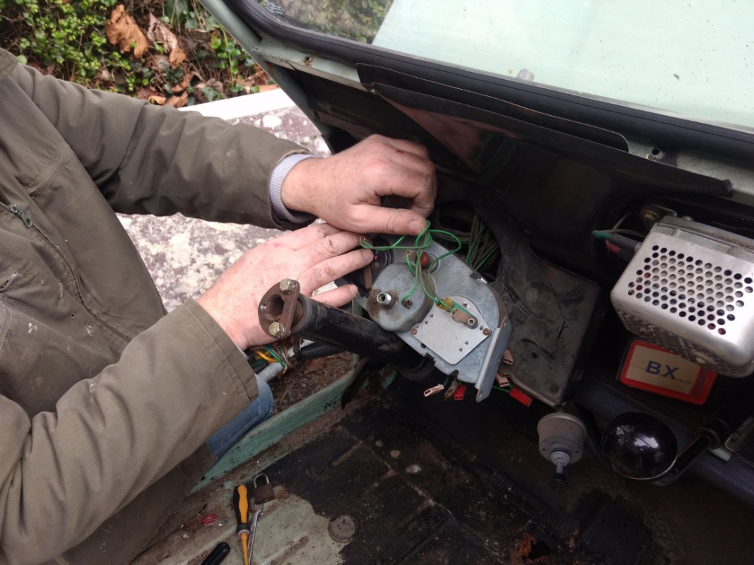

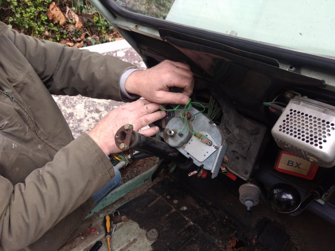

Démontage du tableau de bord

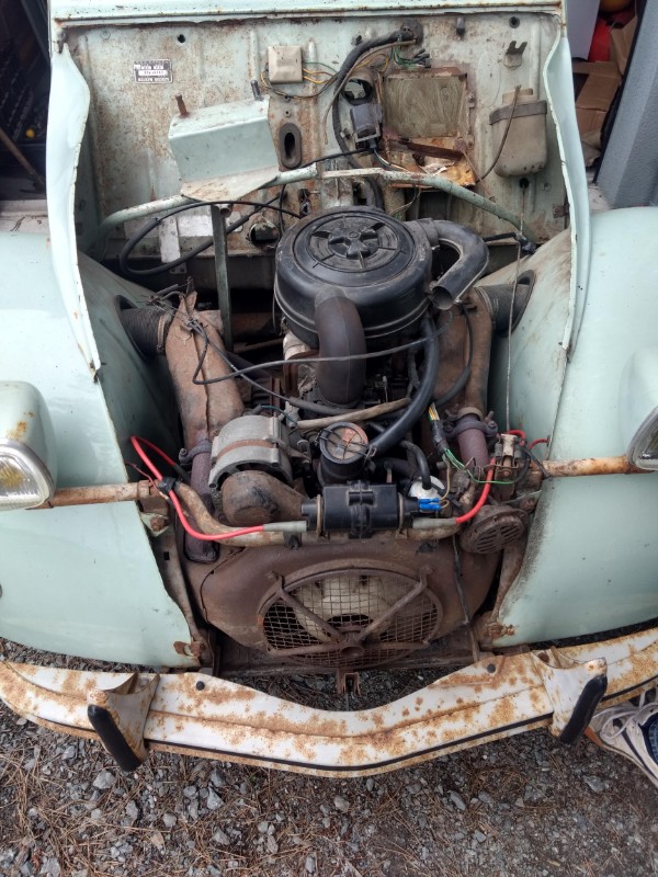

Photo de la baie moteur, on y voit le support de roue.
Peut-être vous demandez-vous pourquoi nous démontons la voiture qui, à priori, n'est pas si mauvaise ?
- La voiture fume blanc
- Le chassis est plié en deux
- Plus nous regardons, plus nous découvrons beaucoup beaucoup de rouille perforante sous la peinture récente.

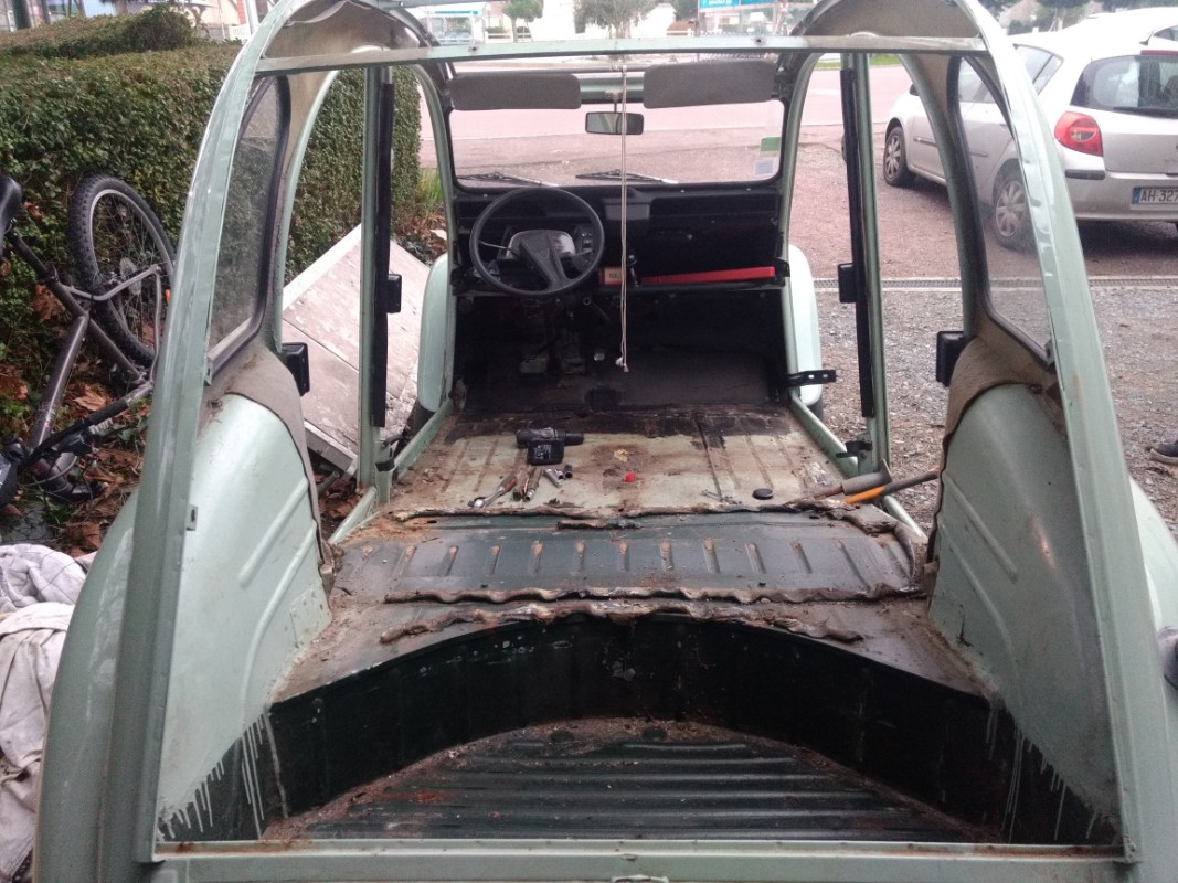

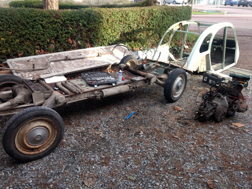

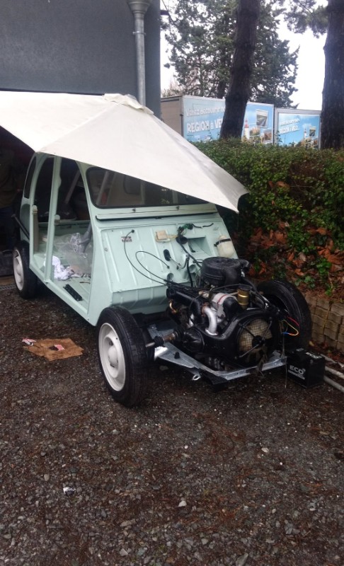

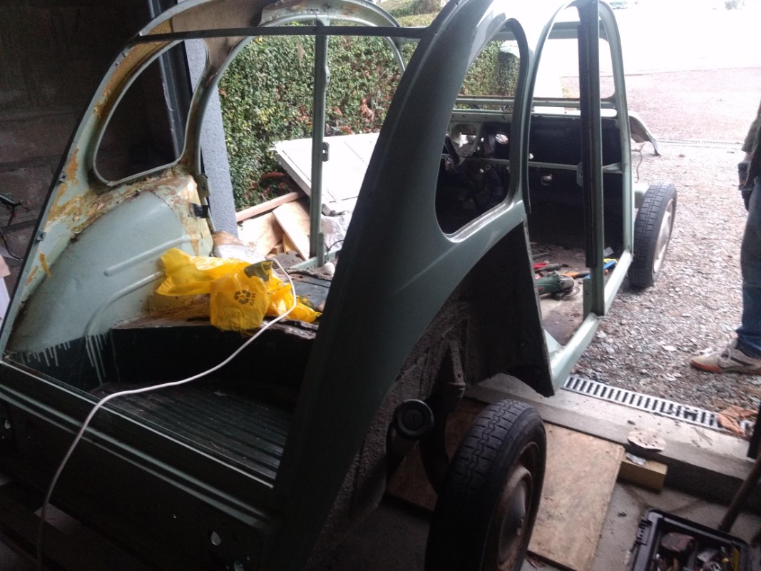

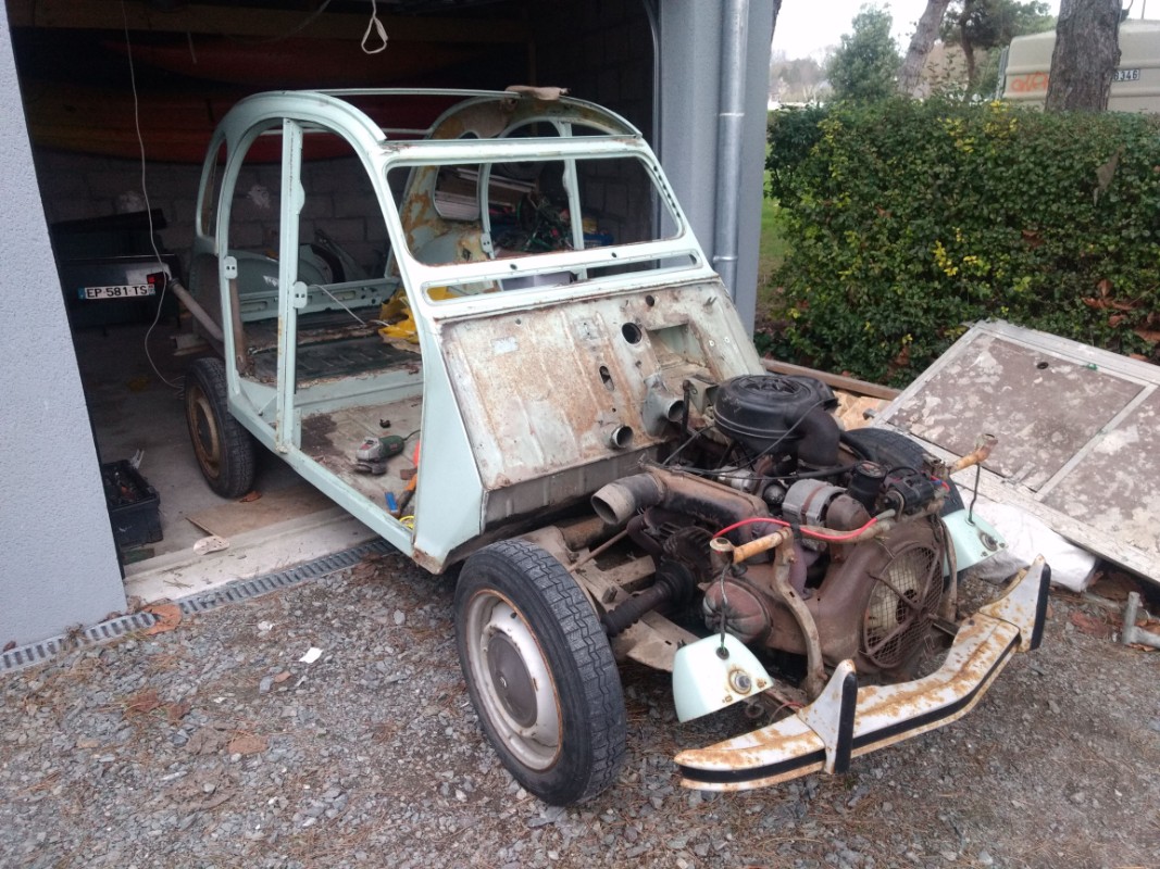

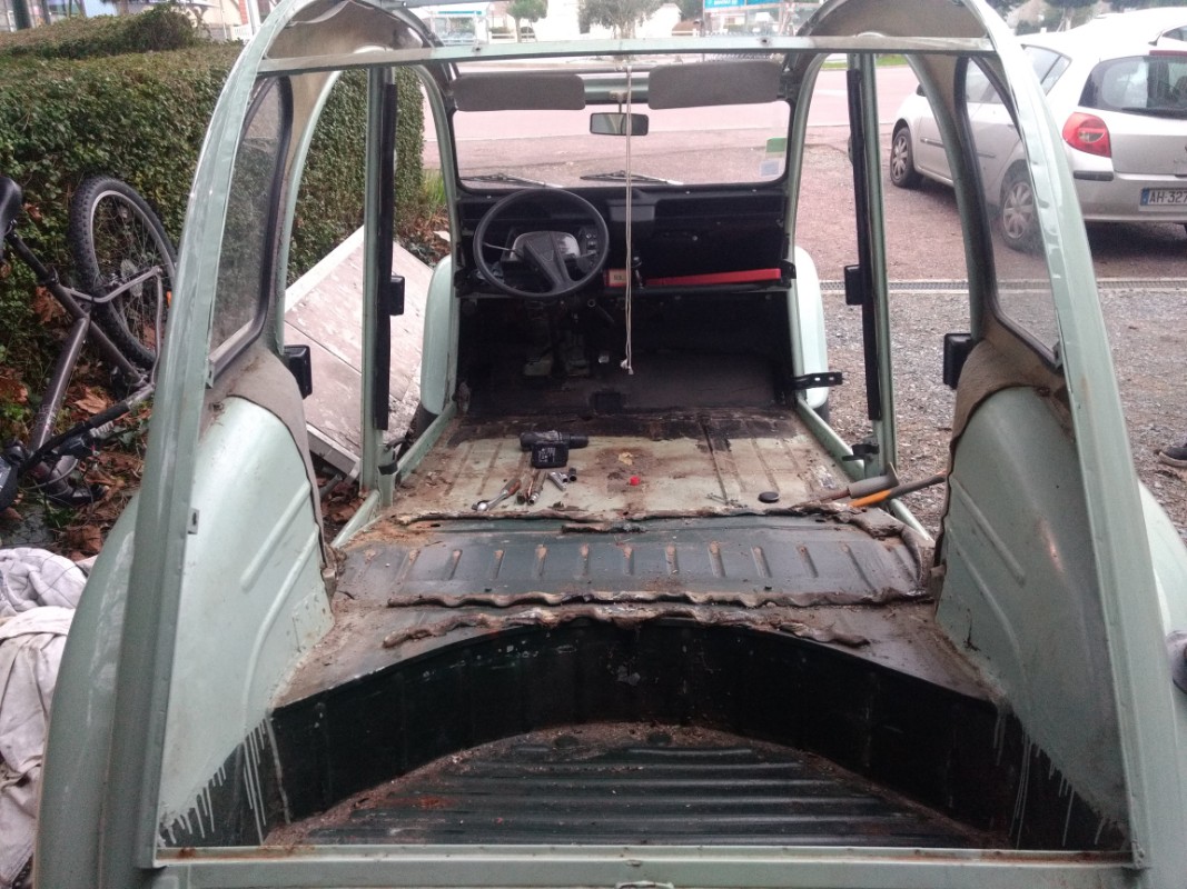

13 Janvier 2019 :
Le démontage d'une 2cv est vraiment rapide. Tous les panneaux de carrosserie sont retirés, les faisceaux électriques, le tableau de bord également.
On peut voir l'excellent travail de peinture dans le coffre..

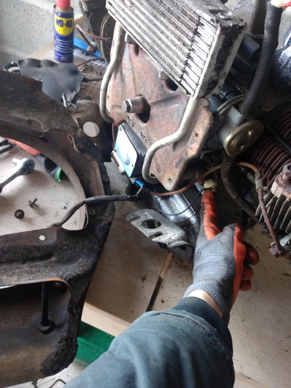

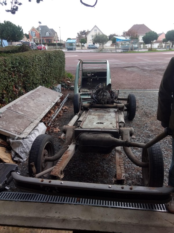

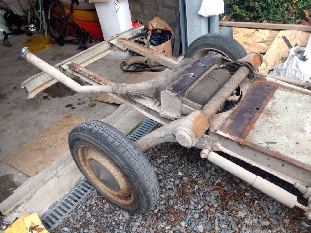

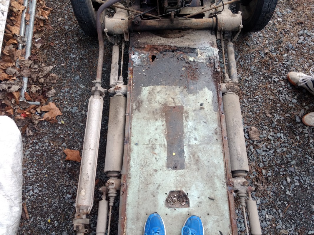

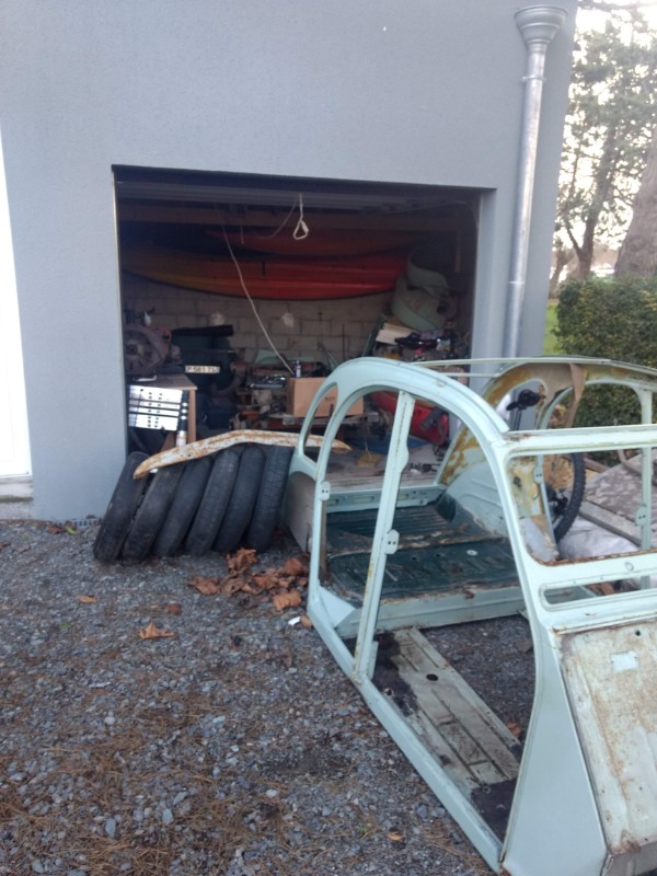

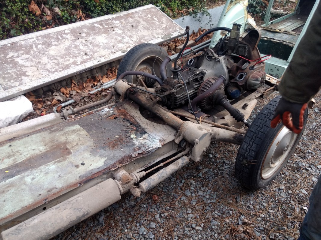

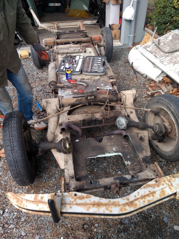

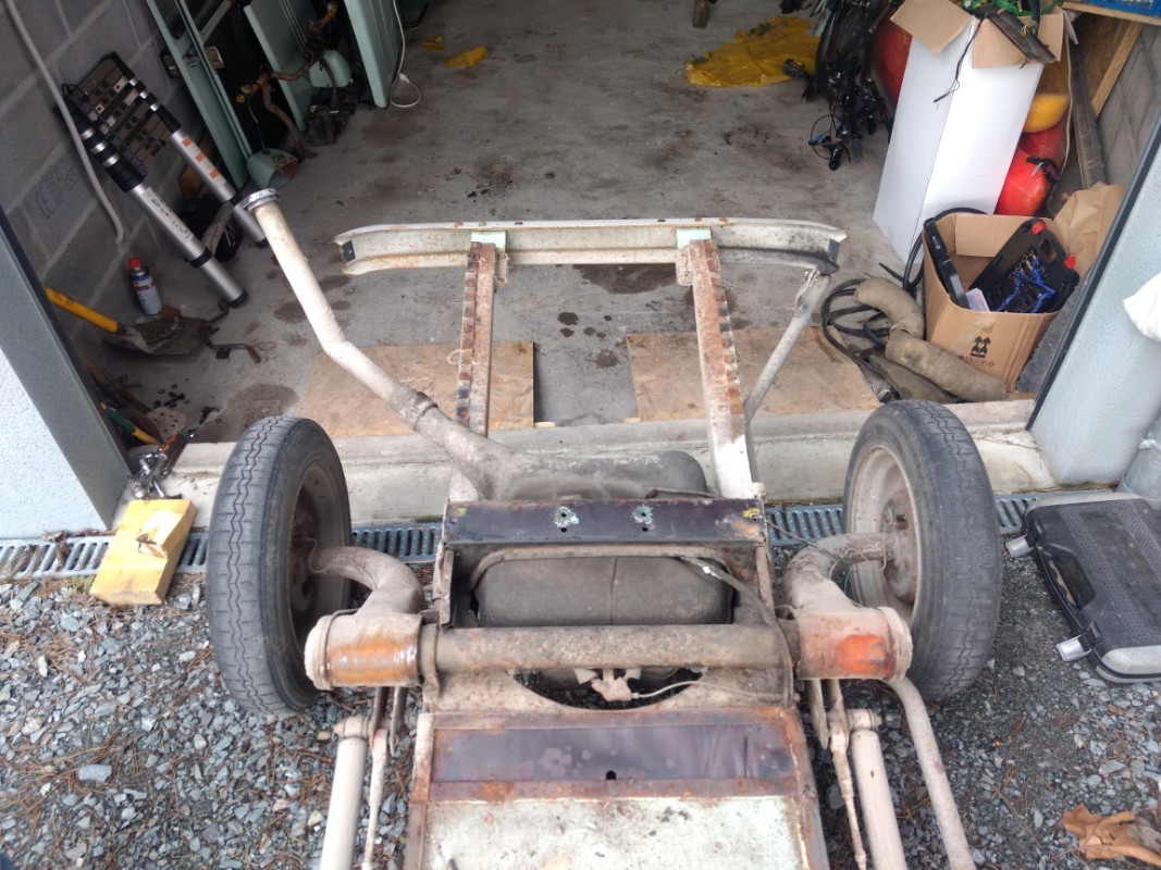

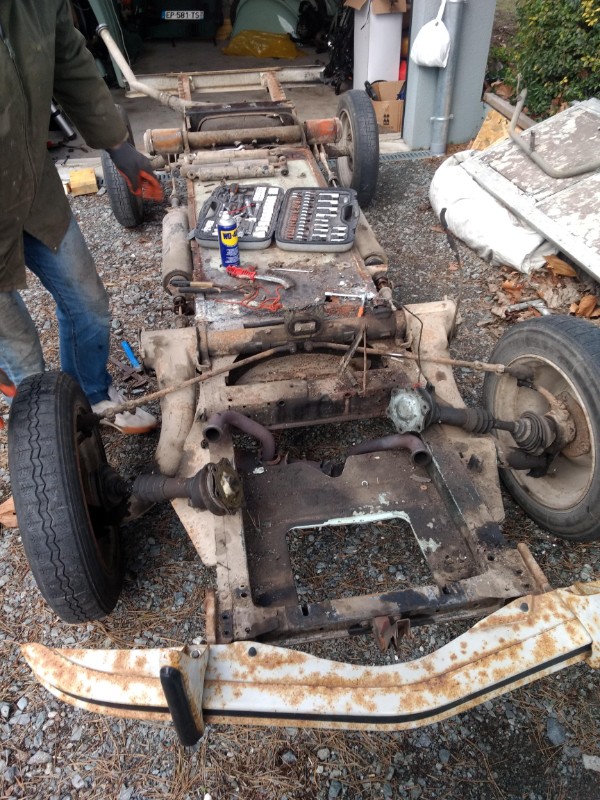

26 Janvier 2019 : Tout est séparé ! Chassis, caisse, moteur / boite
On voit bien le chassis troué, bouffé par la rouille.. C'est quand même moins pire qu'attendu, mais pas le choix, il faut le changer.

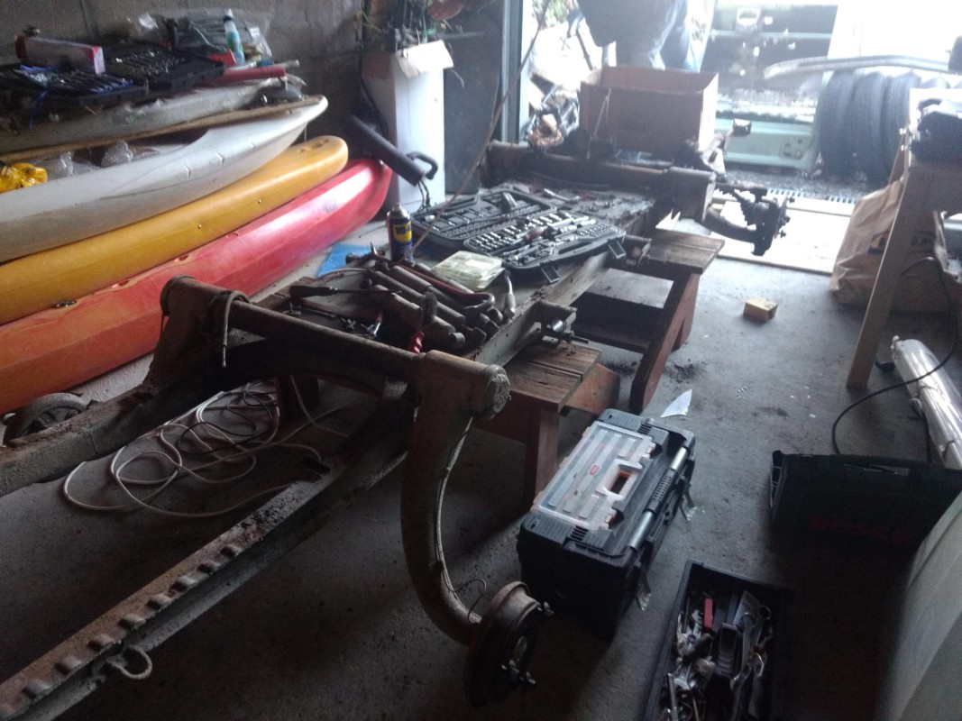

27 Janvier 2019 :

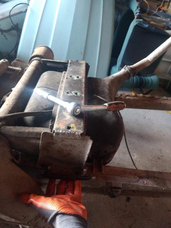

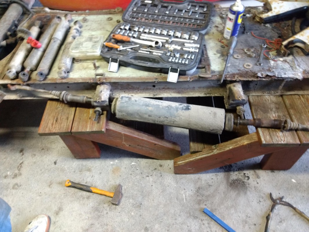

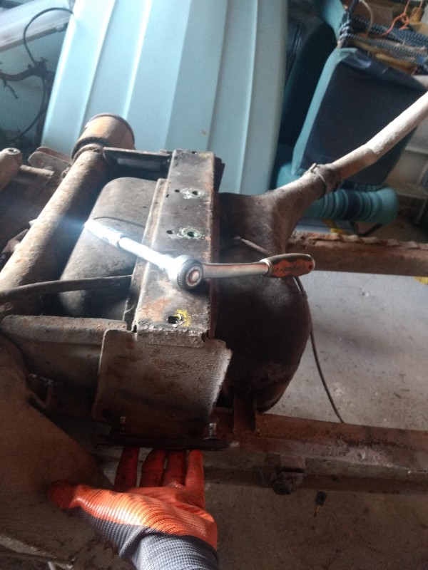

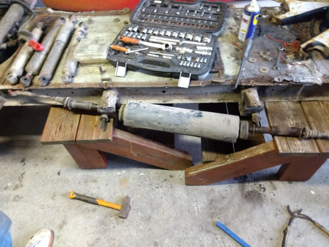

Démontage du pot de suspension
Démontage du réservoir
Vue globale de ce qu'il reste de ma nouvelle voiture :fete:
Le garage commence à être bien rempli, il y en a partout !!
Heureusement, nous sommes bien organisés, nous prenons plein de photos et faisons en sorte de ne rien perdre.
Mon objectif est de conserver un maximum d'éléments d'origine, c'est comme ça que je les aime !

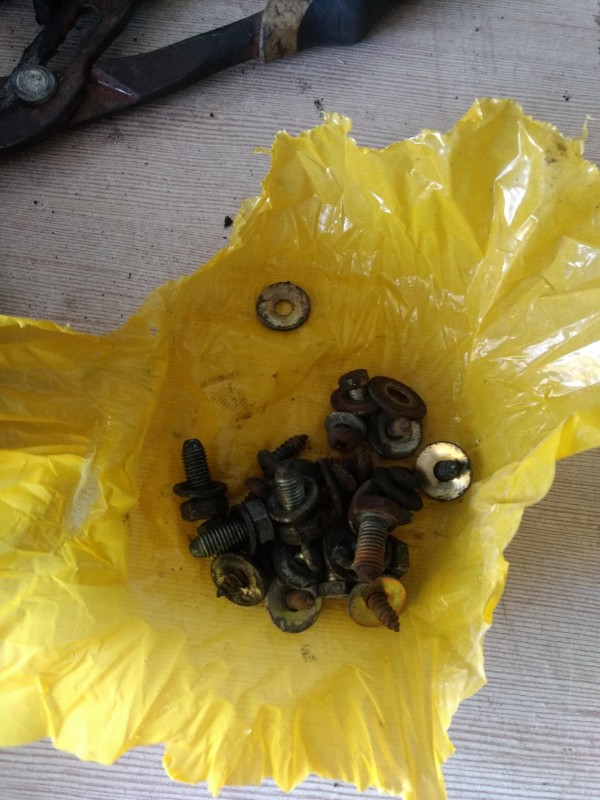

C'est un bordel pour certains, bien rangé pour nous ! Seulement, il ne fallait vraiment rien toucher... :tirelalangue:

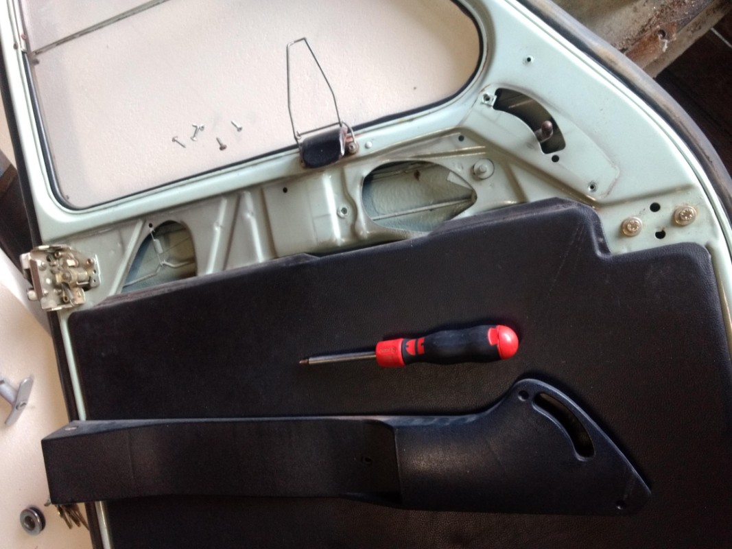

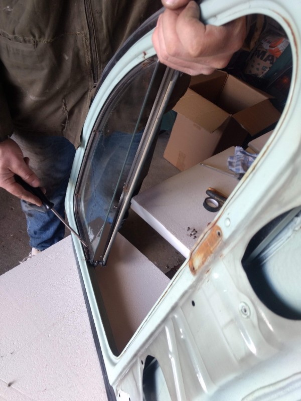

Démontage des panneaux de portes :
Des vitres

Quand je vous dis que nous sommes organisés.. mais si !!

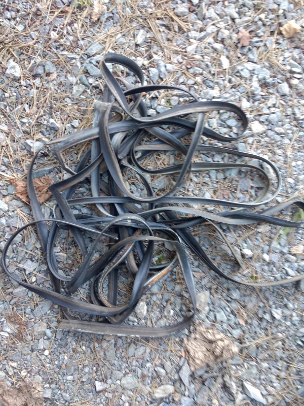

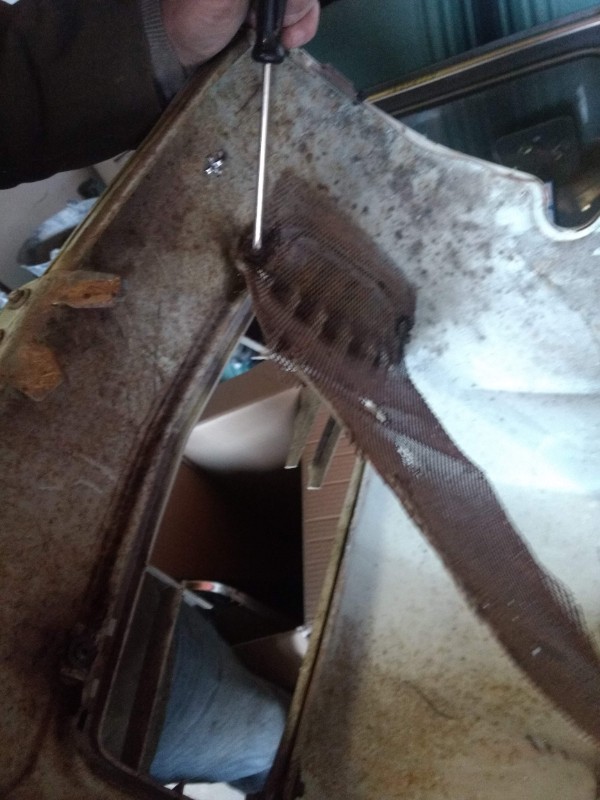

Ici, photo un peu floue. Ce sont les joints des portes. On peut voir qu'ils sont tous à moitié recouvert de peinture. Dans tous les cas, ils sont tous abîmés et nous allons devoir les changer..
Je prenais beaucoup de photos pour ne pas faire de bêtises au remontage

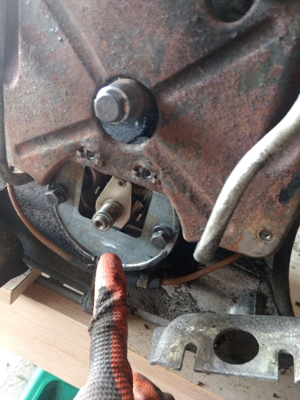

Allumeur d'origine que nous allons changer également pour une question de fiabilité, par un allumeur électronique "racing" de 2cv MCC

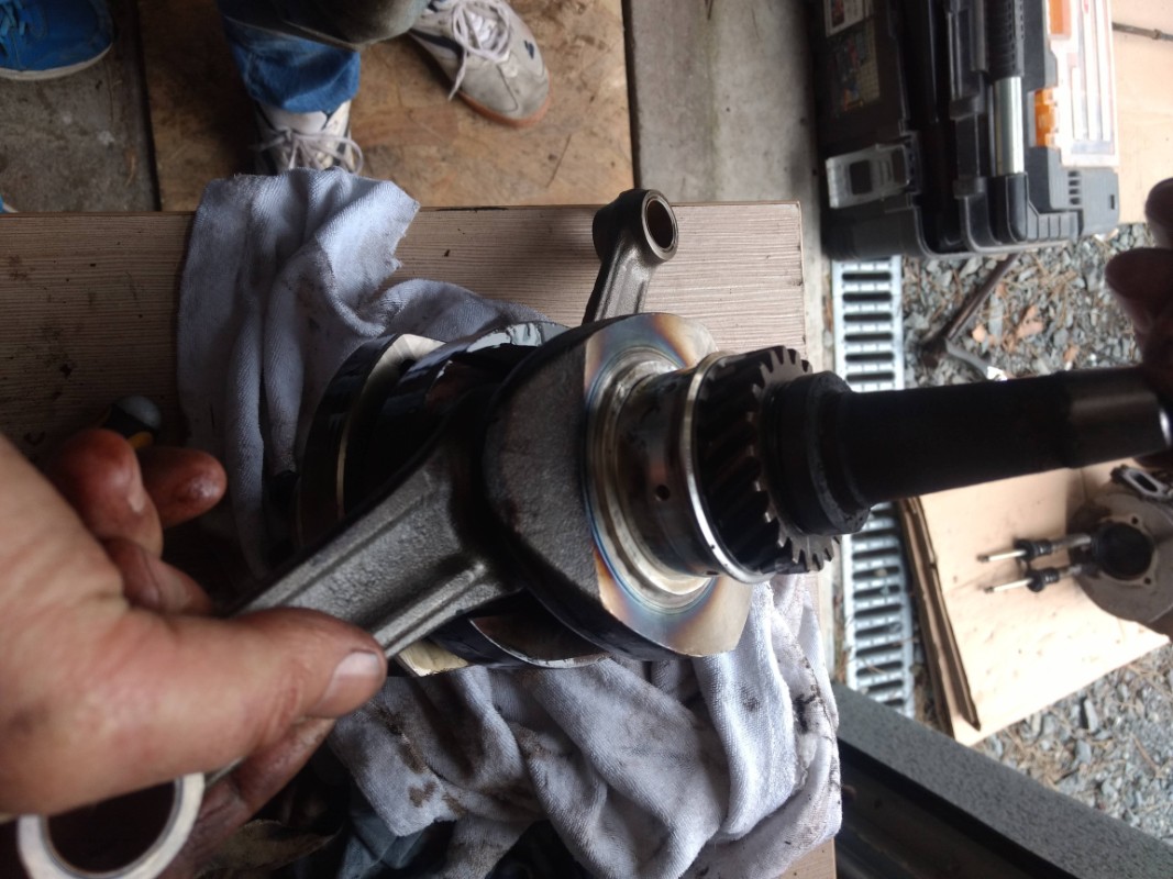

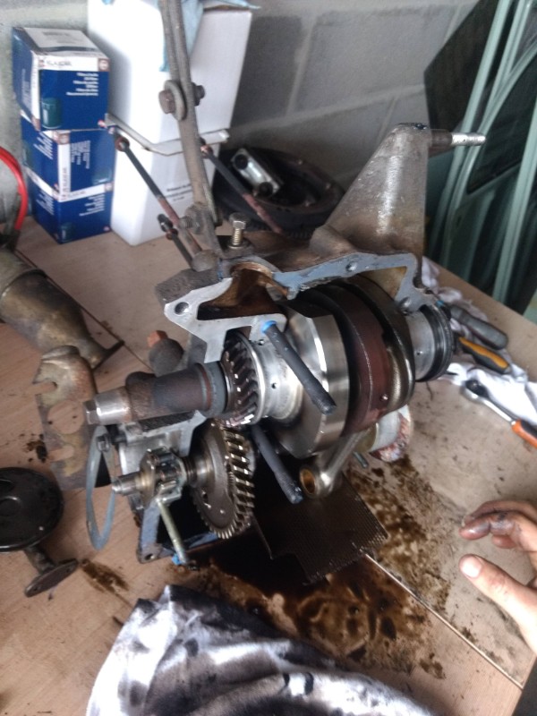

J'ai dû oublier de prendre des photos entre deux, nous avons démonté le volant moteur, nettoyé le bloc-moteur à l'essence avec un pinceau..
Moi, très heureux :mdr:
Etat moyen...

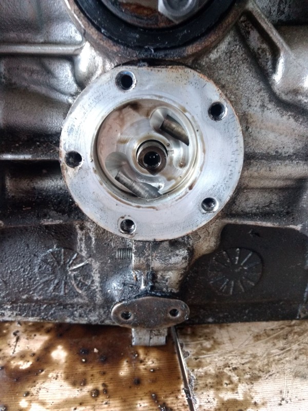

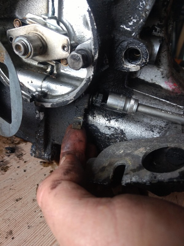

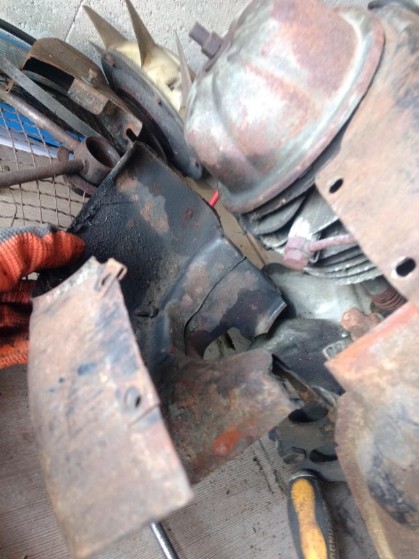

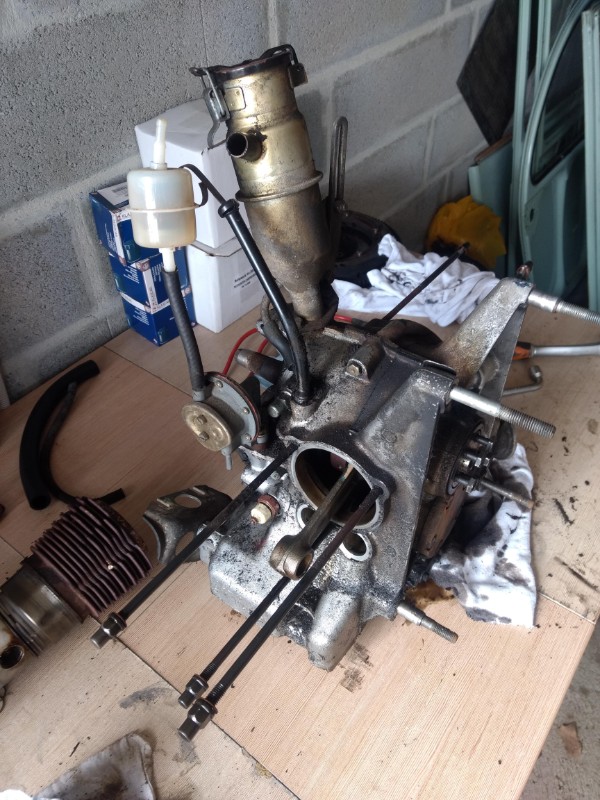

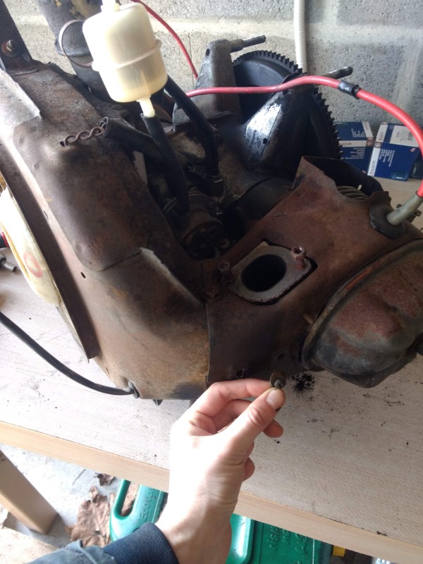

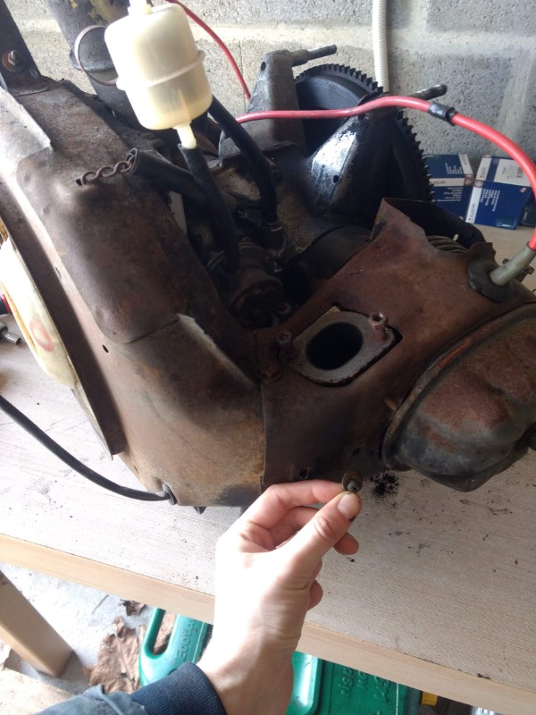

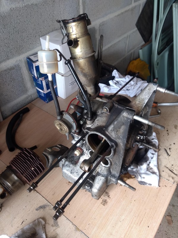

Moteur sans les pistons, à ce moment-là, on se dit qu'on a encore vraiment beaucoup de chemin à parcourir

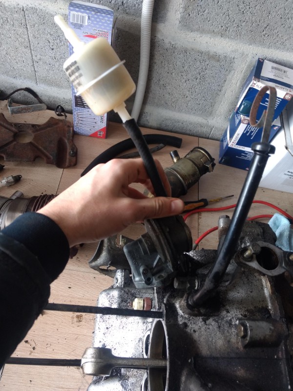

Filtre à essence, pas mauvais

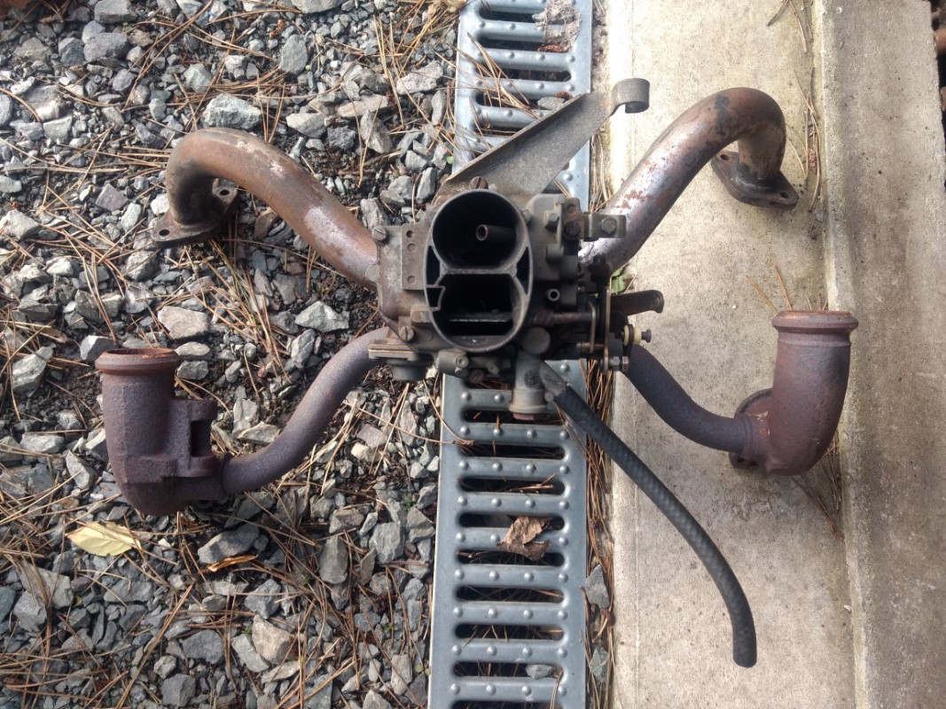

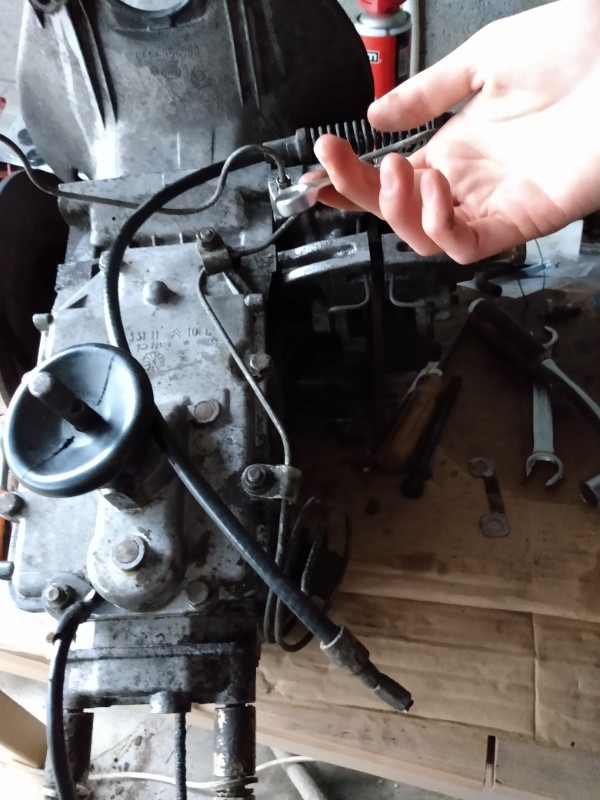

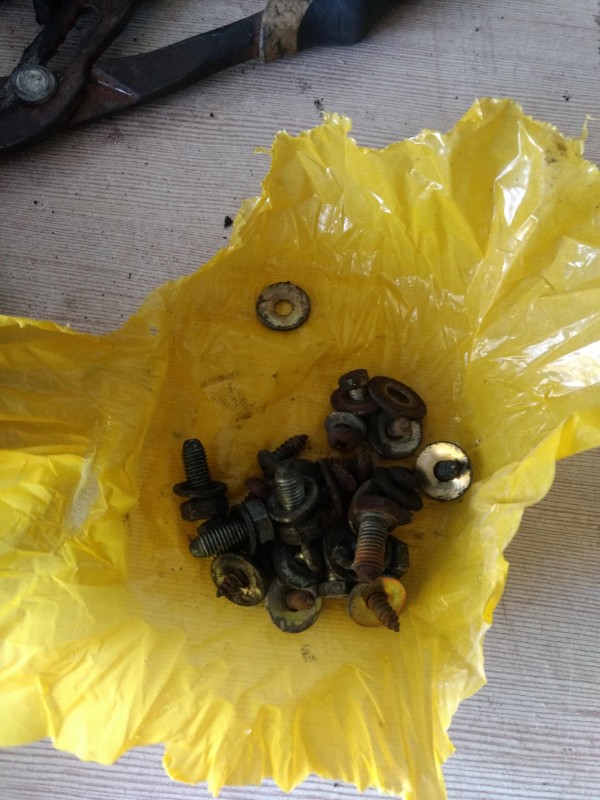

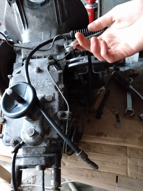

Je ne sais plus ce que c'est
ça non plus, mais ça à l'air important !
Idem, si quelqu'un peut me redire :drapeaublanc:

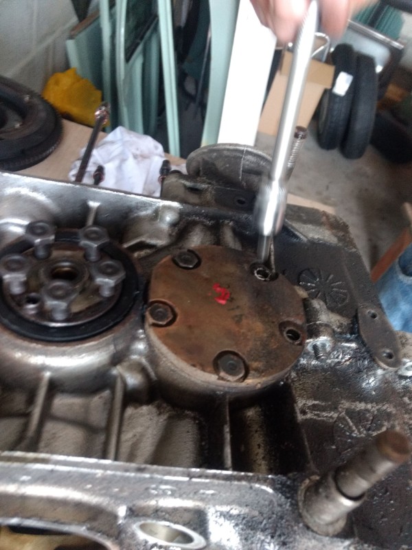

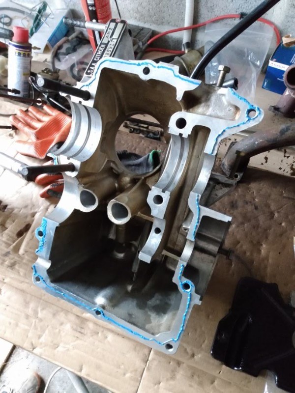

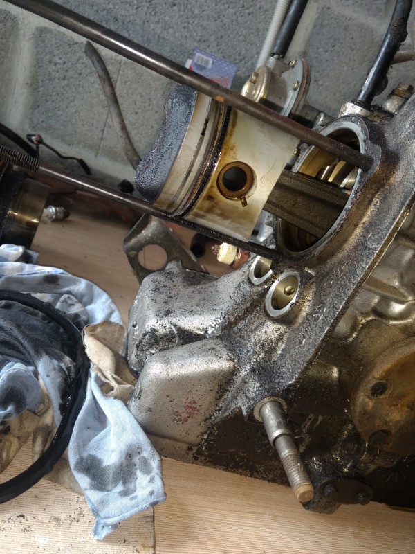

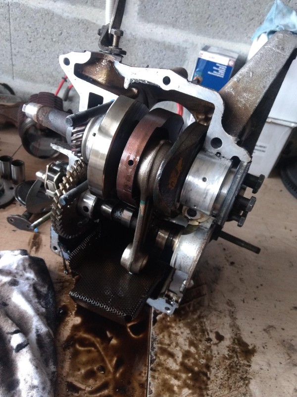

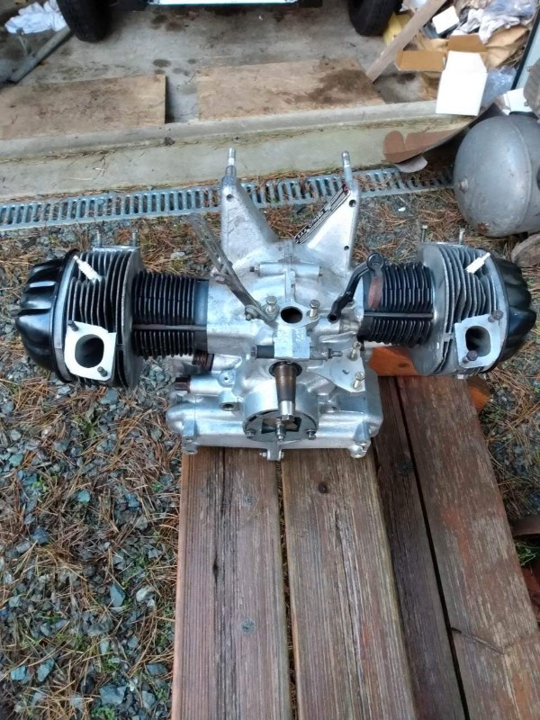

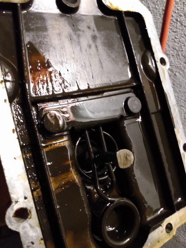

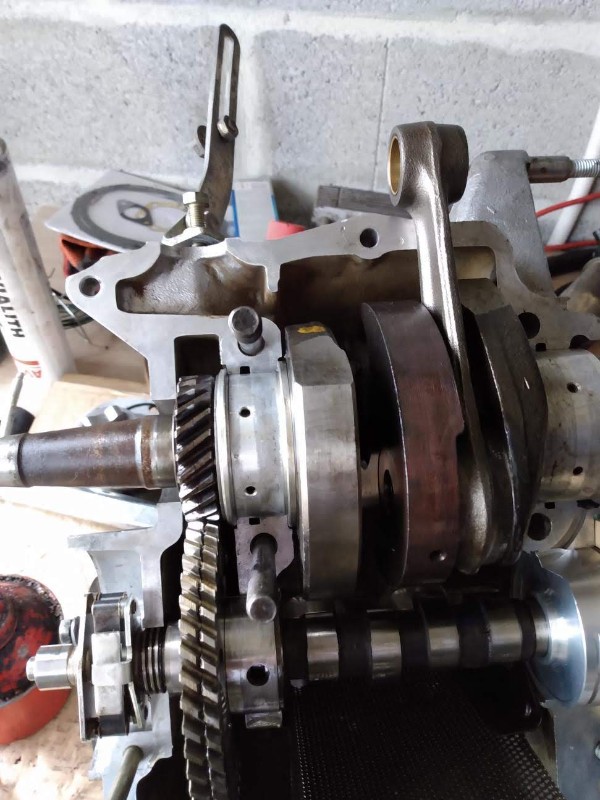

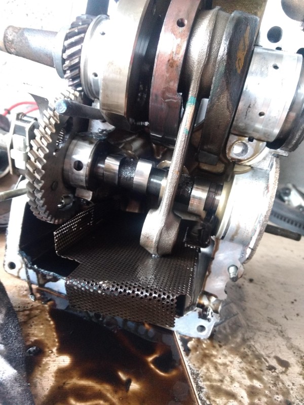

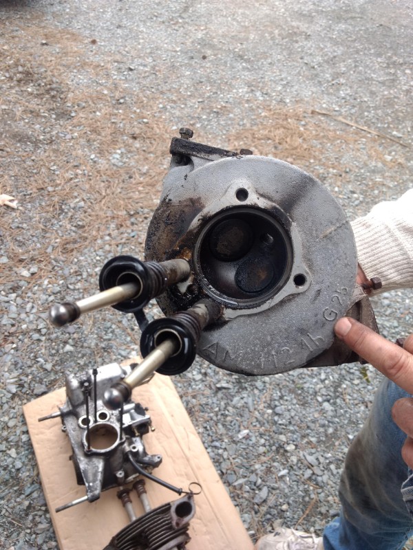

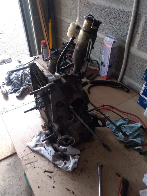

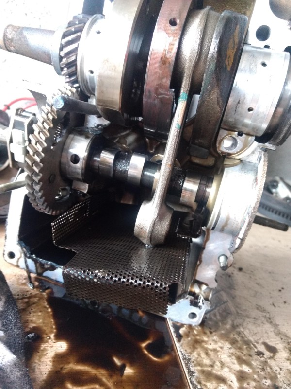

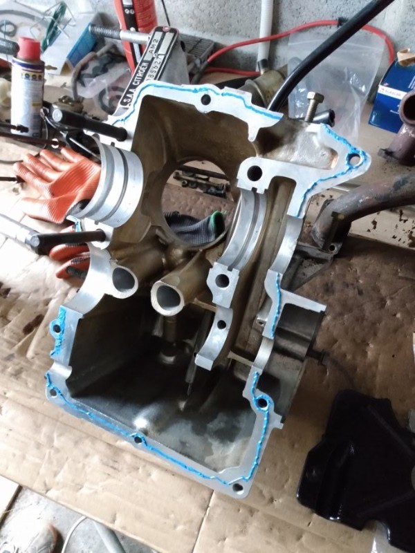

ça devient de plus en plus intéressant, voici notre bloc-moteur, ouvert en deux :
L'état n'est pas super mauvais, mais il y a une grosse couche d'émail dans le bas, sous la grille.
L'arbre à cames à un peu chauffer, rien d'anormal évidemment

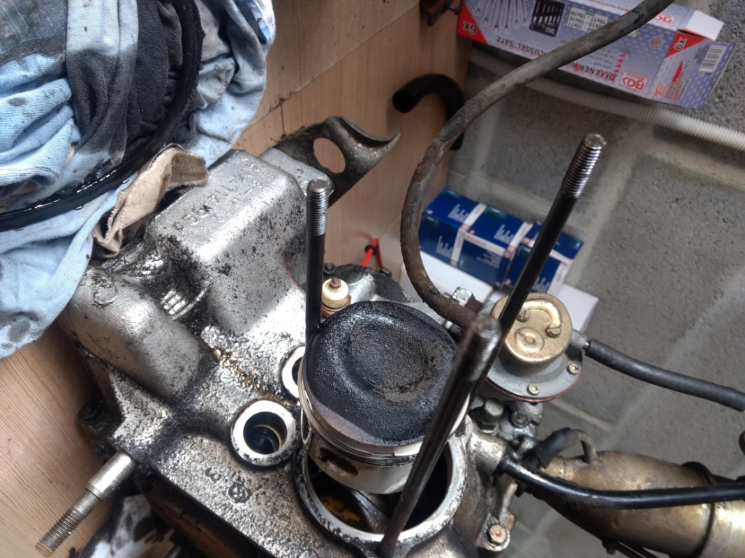

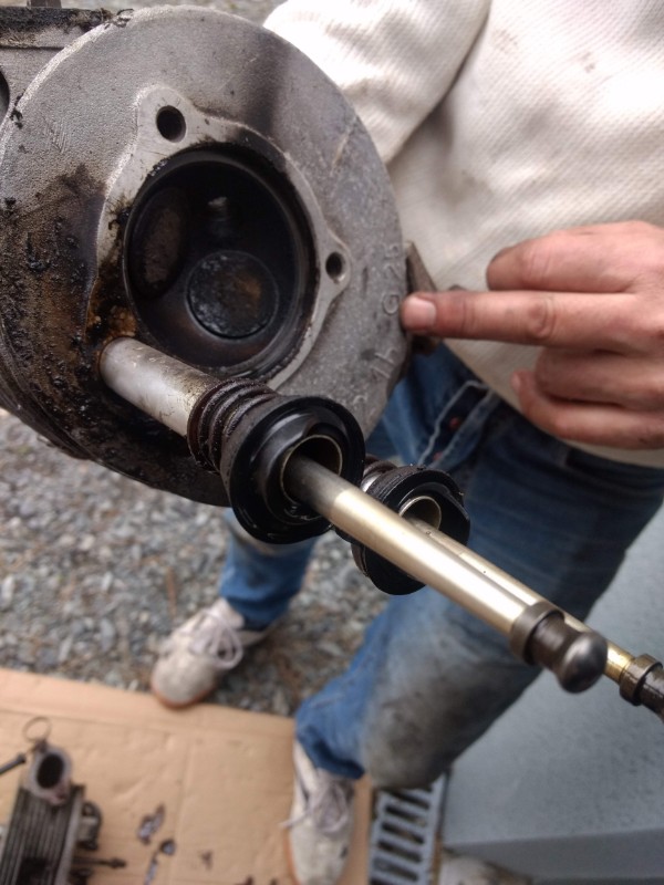

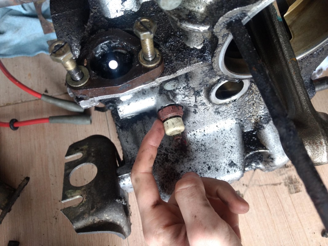

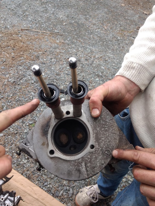

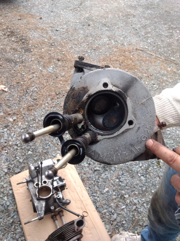

La fumée blanche, ça venait des culasses.. Elles étaient dans un état catastrophique.
J'ai oublié le vocabulaire, mais le point de contact entre la culasse et le cylindre était très abîmé, ainsi que la segmentation des deux côtés.. laissant passer beaucoup d'huile.

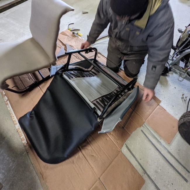

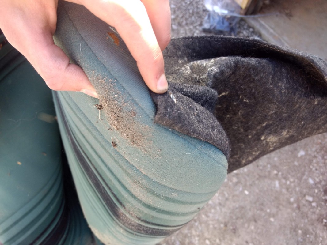

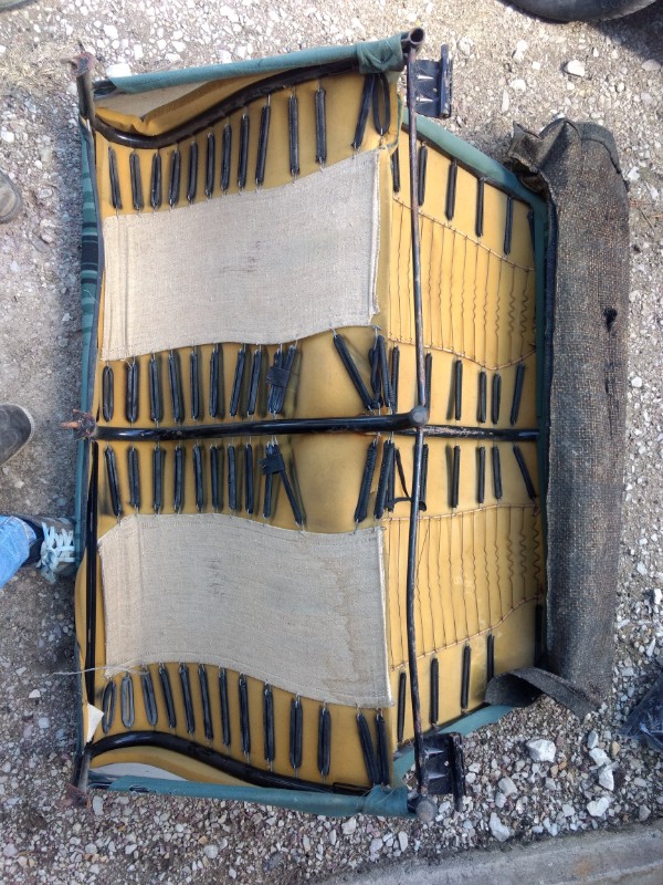

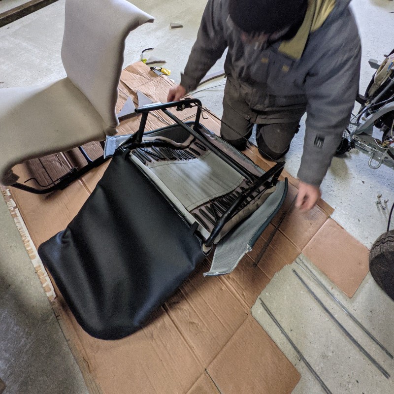

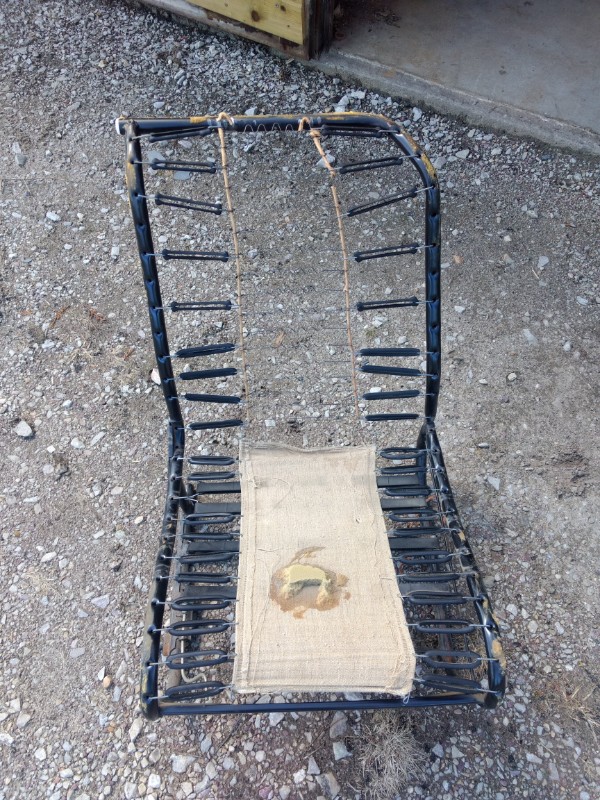

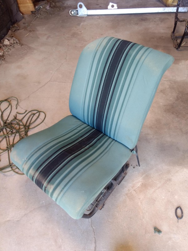

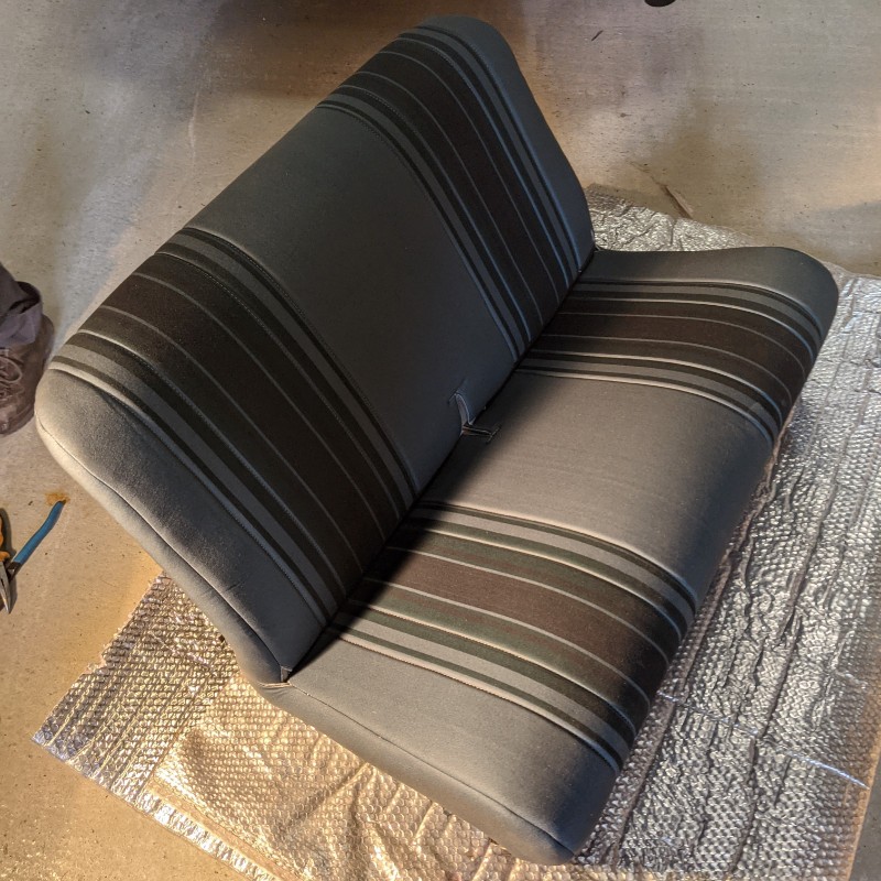

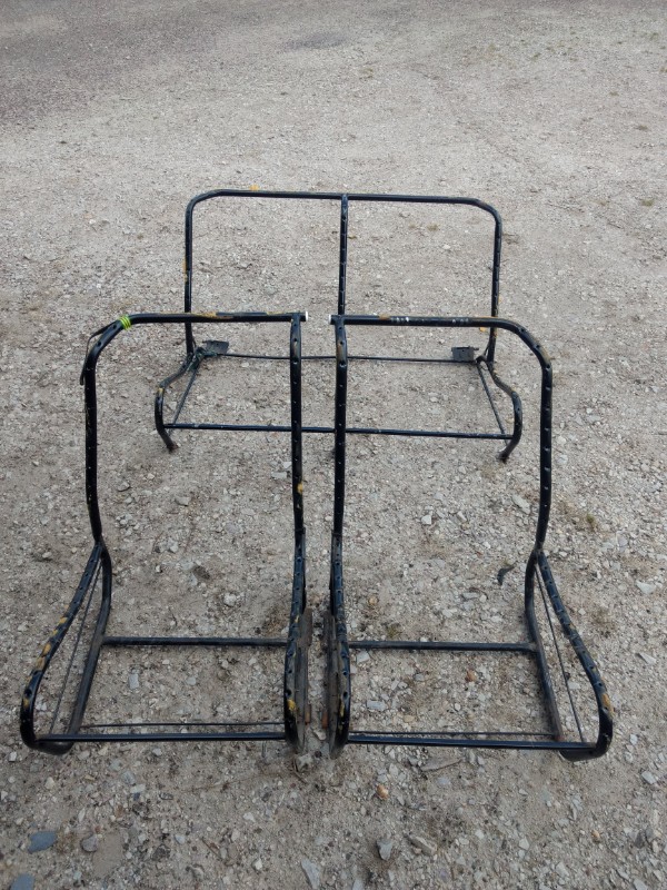

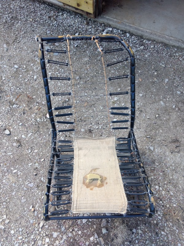

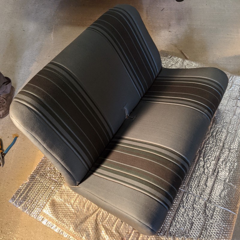

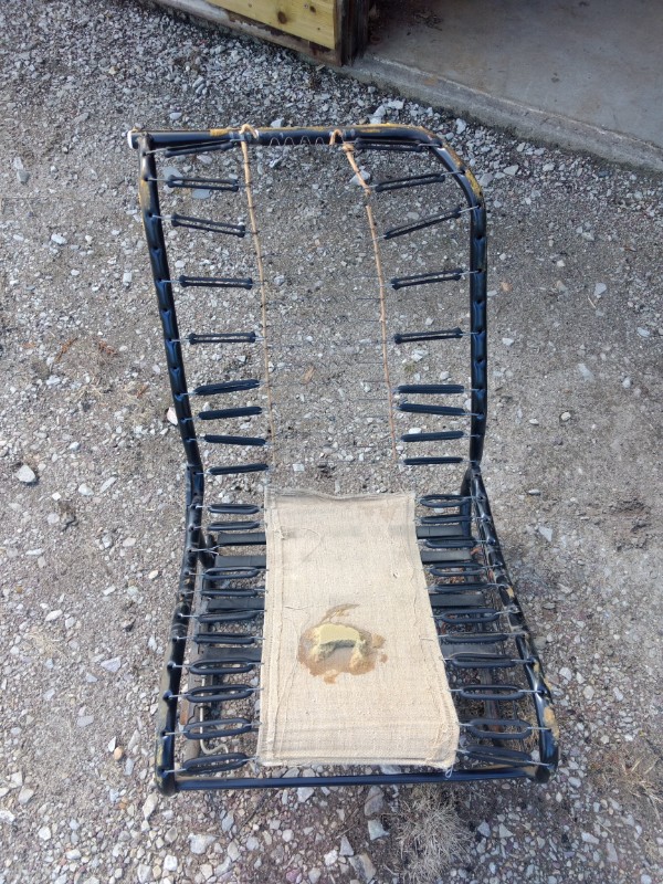

Je m'occupe seul de la réfection des sièges. Ils sont en mauvais état, l'autre siège et la banquette sont très abîmés, des poils de chien partout..
Je démonte, et remets du neuf partout. Je conserve l'armature en bon état. Ponçage, peinture, et hop

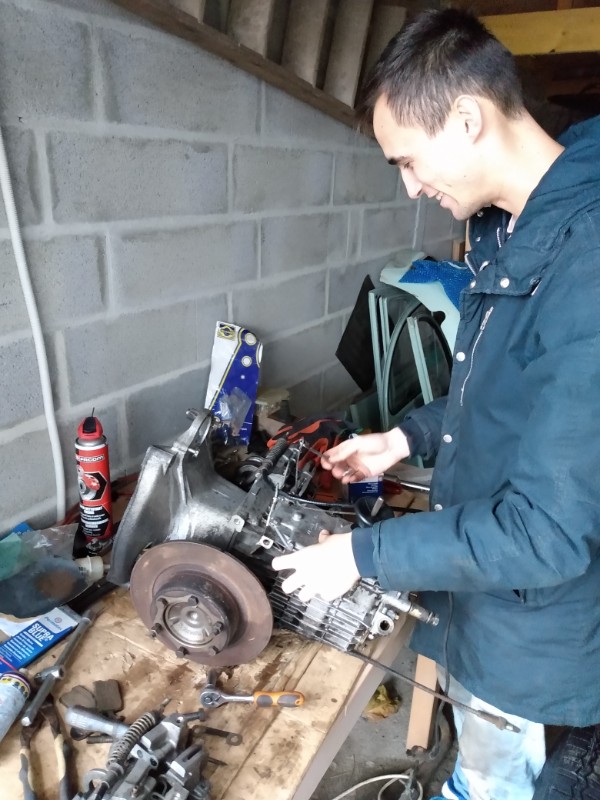

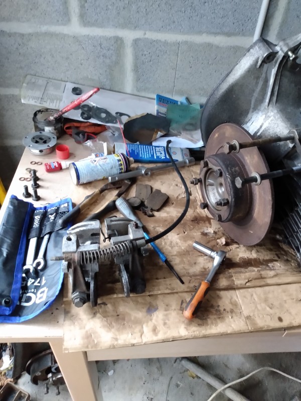

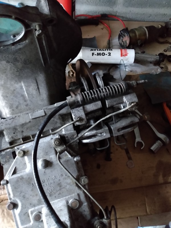

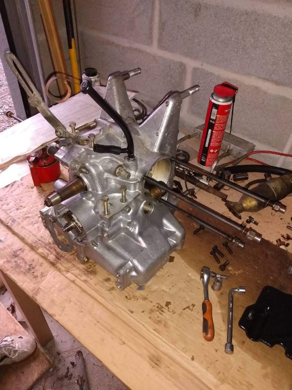

Après le moteur remis en état, on s'attaque à la boite de vitesse. Elle fonctionnait correctement, mais quand on voit la couleur de l'huile.. Il se pourrait que faire une vidange de boite soit une bonne idée.
Nous avons étudié s'il était possible d'adapter des freins à disque sur une boite équipée de freins à tambour. Malheureusement, c'est impossible.
Comme j'envisage de rouler tous les jours avec quand elle sera terminée, et pour des raisons de sécurité, je préfère m'atteler à trouver une boite avec disques.
On en profite pour installer des disques, plaquettes de frein neuf.

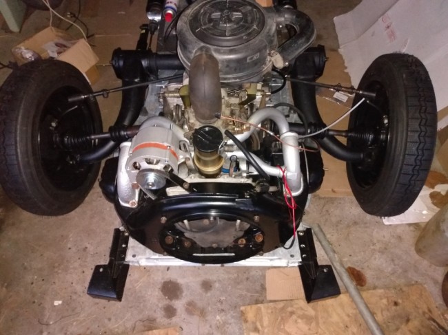

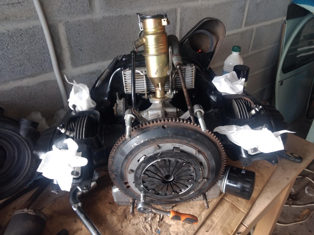

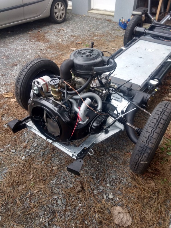

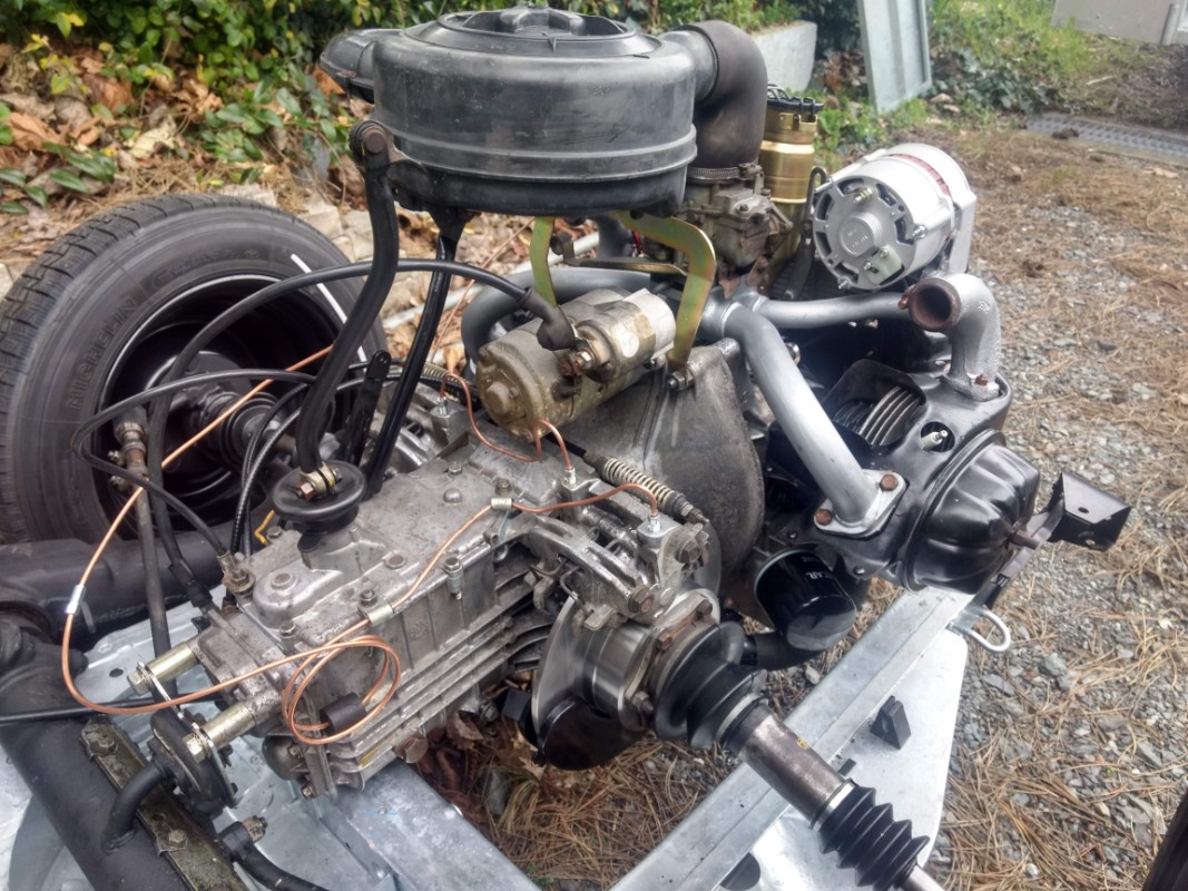

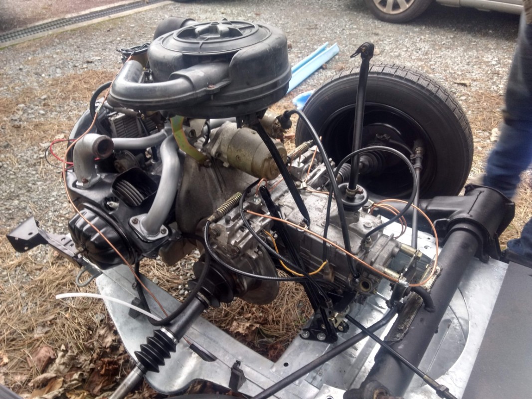

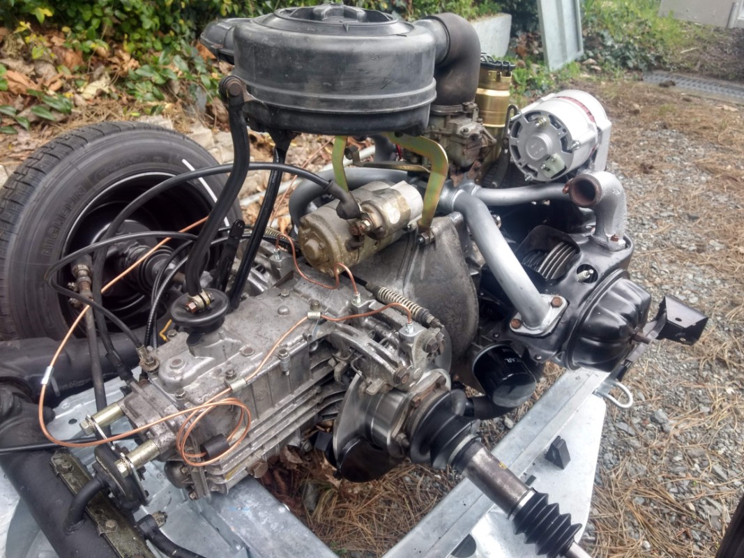

Pendant que je me suis occupé de la boite et des freins, mon père s'est occupé du moteur :
Celui-ci est terminé, tout est monté, et tout semble fonctionner. Hourra !

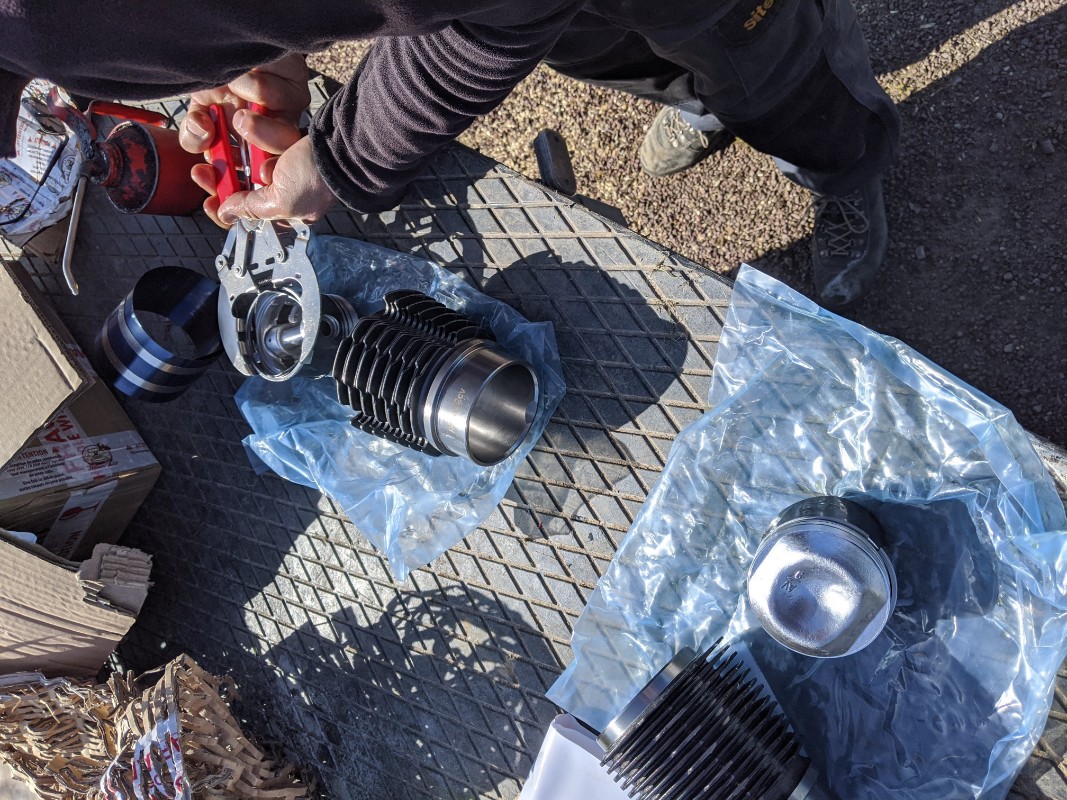

Mon père a dû corriger la fixation du reniflard. Il est désormais positionné quelques millimètres plus haut que d'origine. Il faudra y penser en faisant le niveau d'huile avec la jauge.
Il a récupéré les cylindres, tout remonté, réajusté les poussoirs de soupape, tout serré au couple.
Vous pouvez noter le nouvel allumage électronique "racing". Pas sûr de gagner des chevaux, mais ça ne peut qu'être mieux que l'allumeur d'origine.

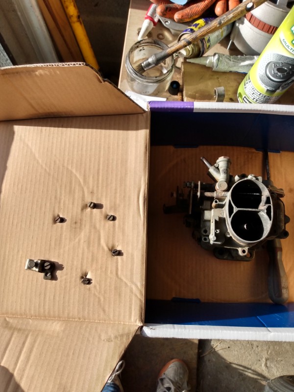

Le carburateur, nous allons le nettoyer puis le remonter.
Le volant-moteur est remonté. Nous le serrons doucement à la clé à cliquet. Nous le serrerons au couple plus tard.
Le moteur a vraiment plus de gueule une fois nettoyé et repeint :content:

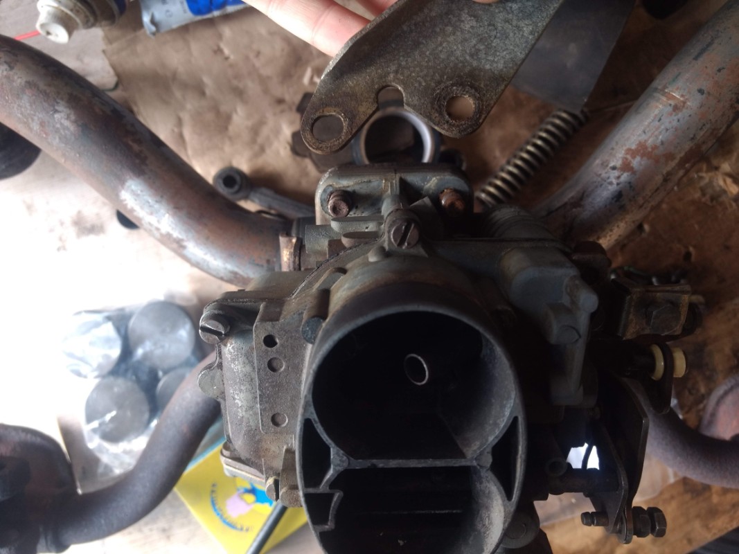

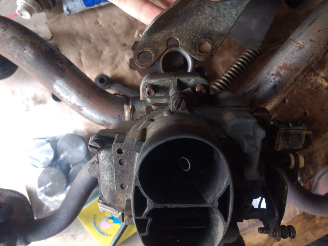

Carbu

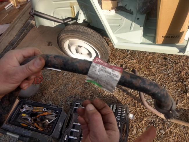

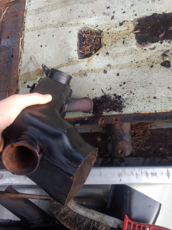

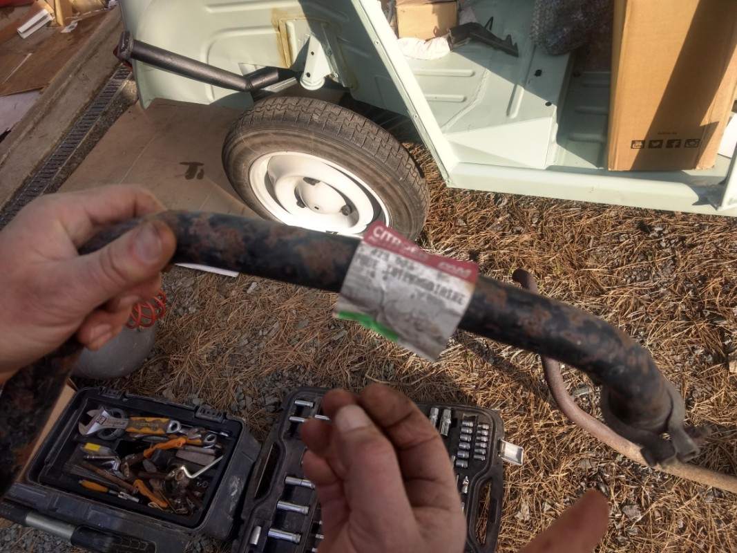

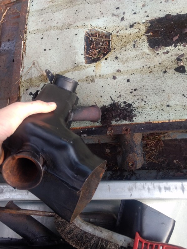

Nettoyage de la saleté dans les trucs pour le chauffage. (j'ai encore une fois oublié le nom !)
Comme vous voyez, c'est dégueulasse et plein de rouille

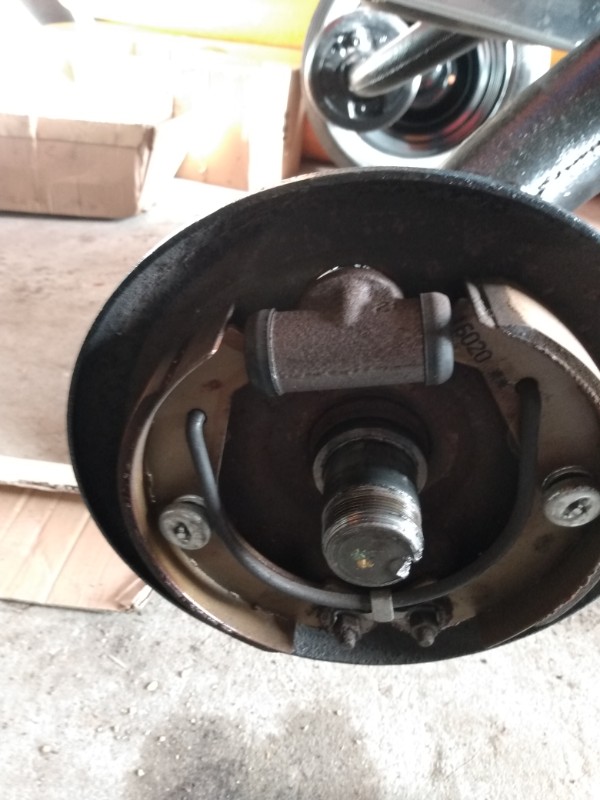

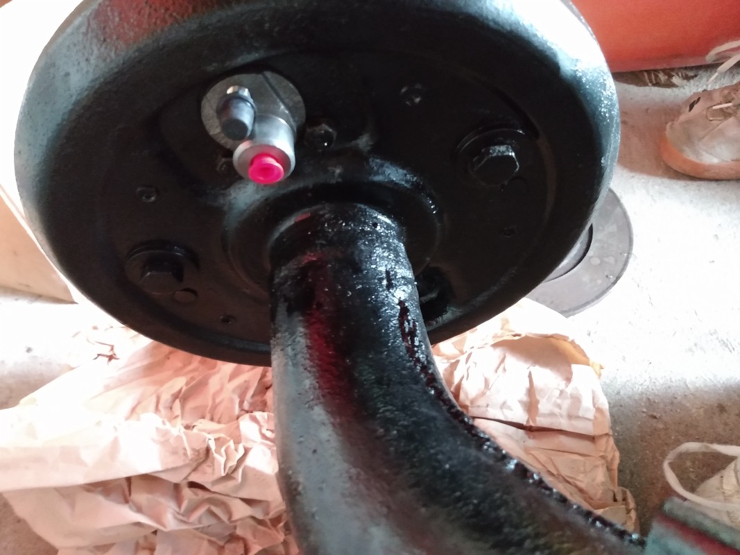

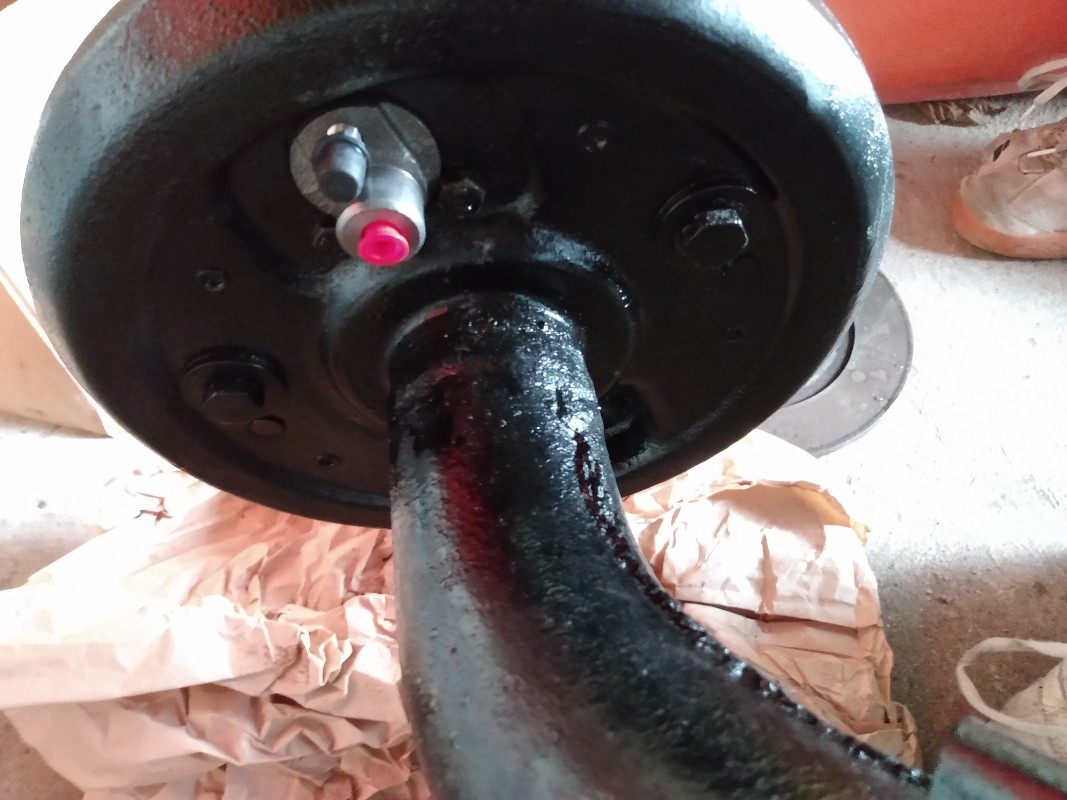

Réfection des tambours
Le carburateur, refait !

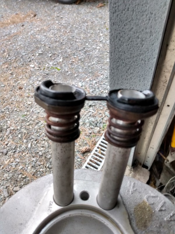

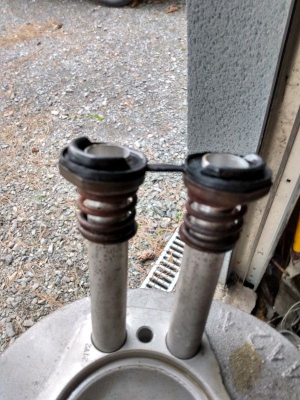

Oh... tiens... une culasse. Le moteur était pourtant remonté, non ? La segmentation avait cassé en la montant, on s'en est rendu compte assez rapidement. Heureusement, imagine s'il fallait tout re-démonter... :mdrr:

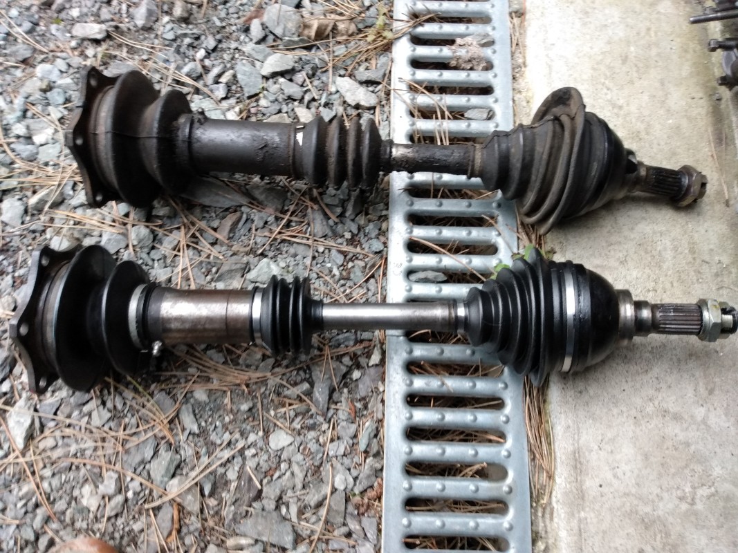

Cardan refait vs vieux cardan..

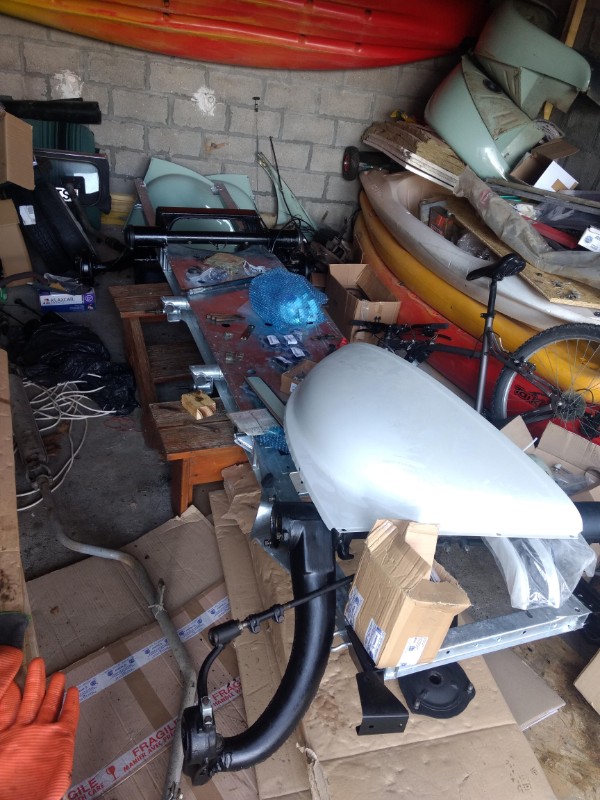

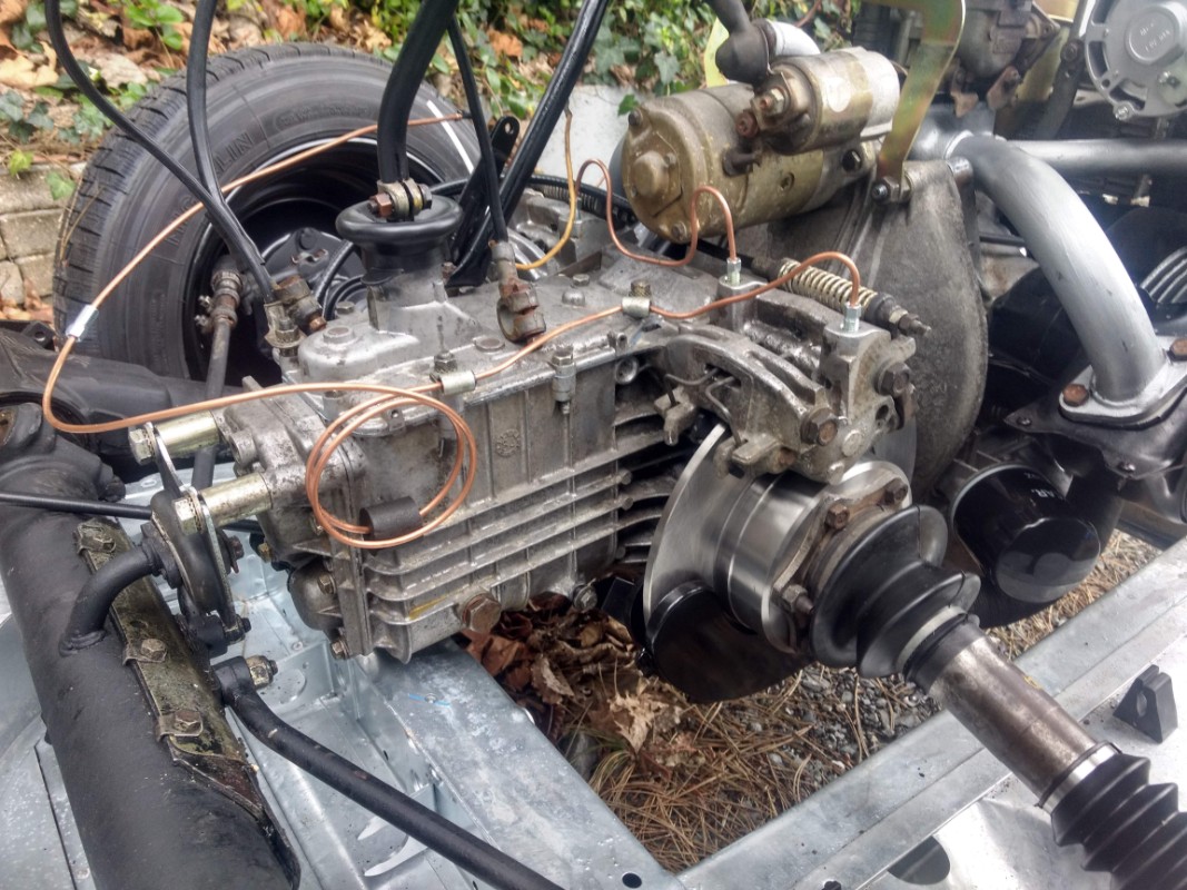

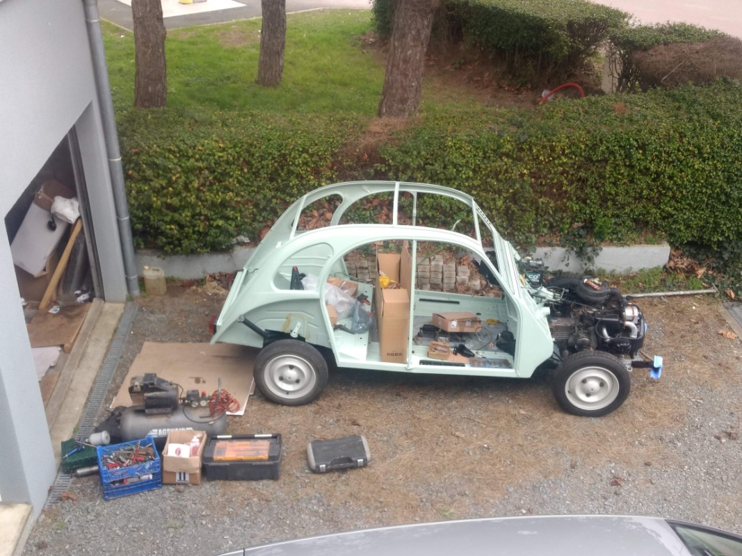

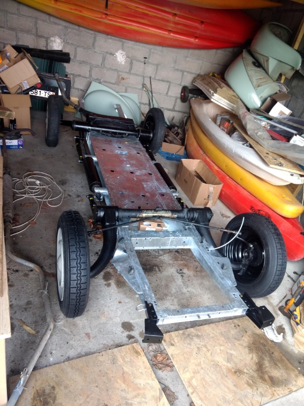

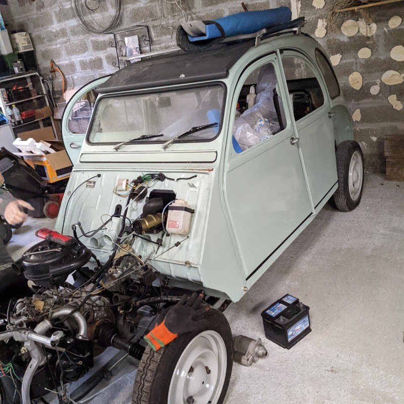

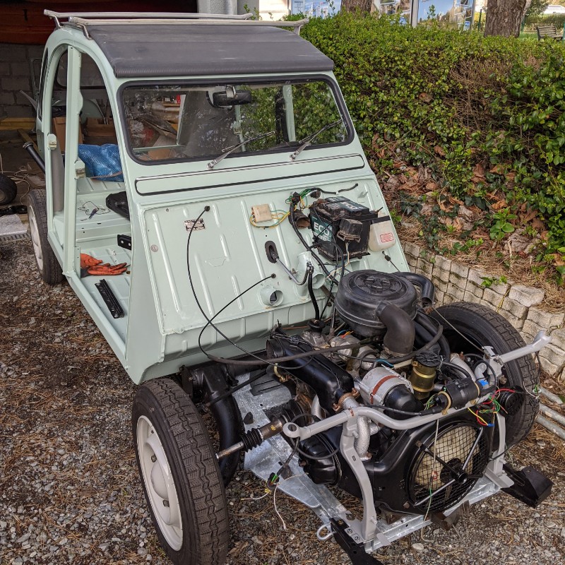

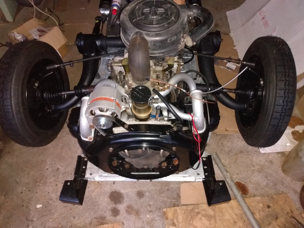

Tout est monté sur le chassis !
J'ai sauté quelques étapes, mais ça prend forme. Quel bonheur ! On la dirait presque sortie du quai de javel

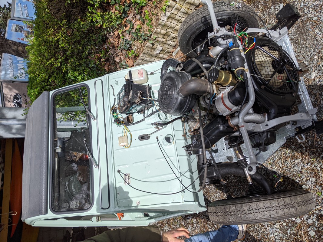

2 Janvier 2020 :

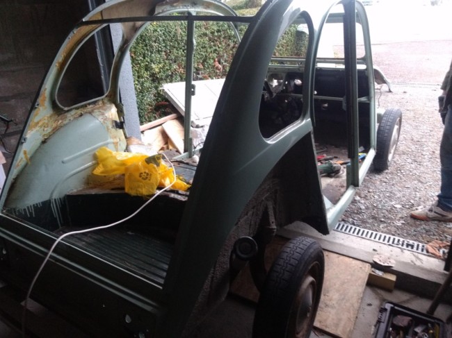

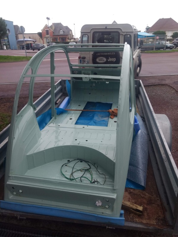

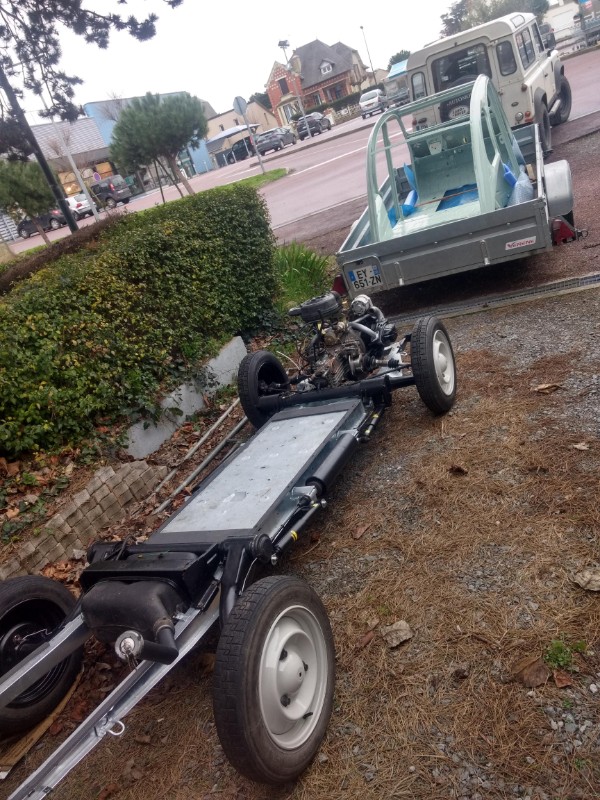

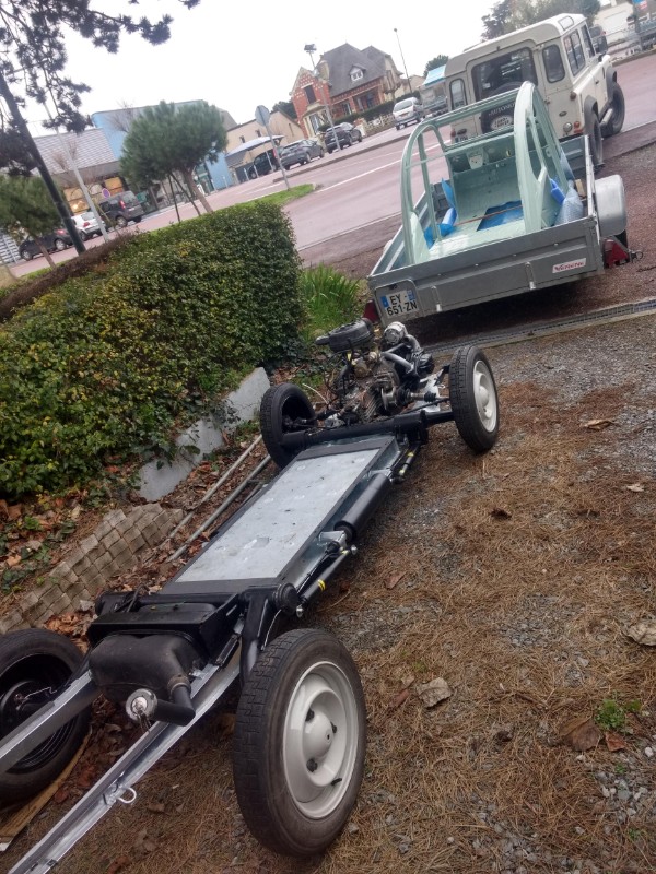

Nous recevons la caisse que nous avions déposée chez un spécialiste de la restauration des 2cv.
Il a eu un travail monstre : tout était pourri ! Il a dû faire de très nombreuses soudures et n'a finalement conservé que les montants au-dessus des vitres de custodes des deux côtés. Tout le reste à été remplacé.

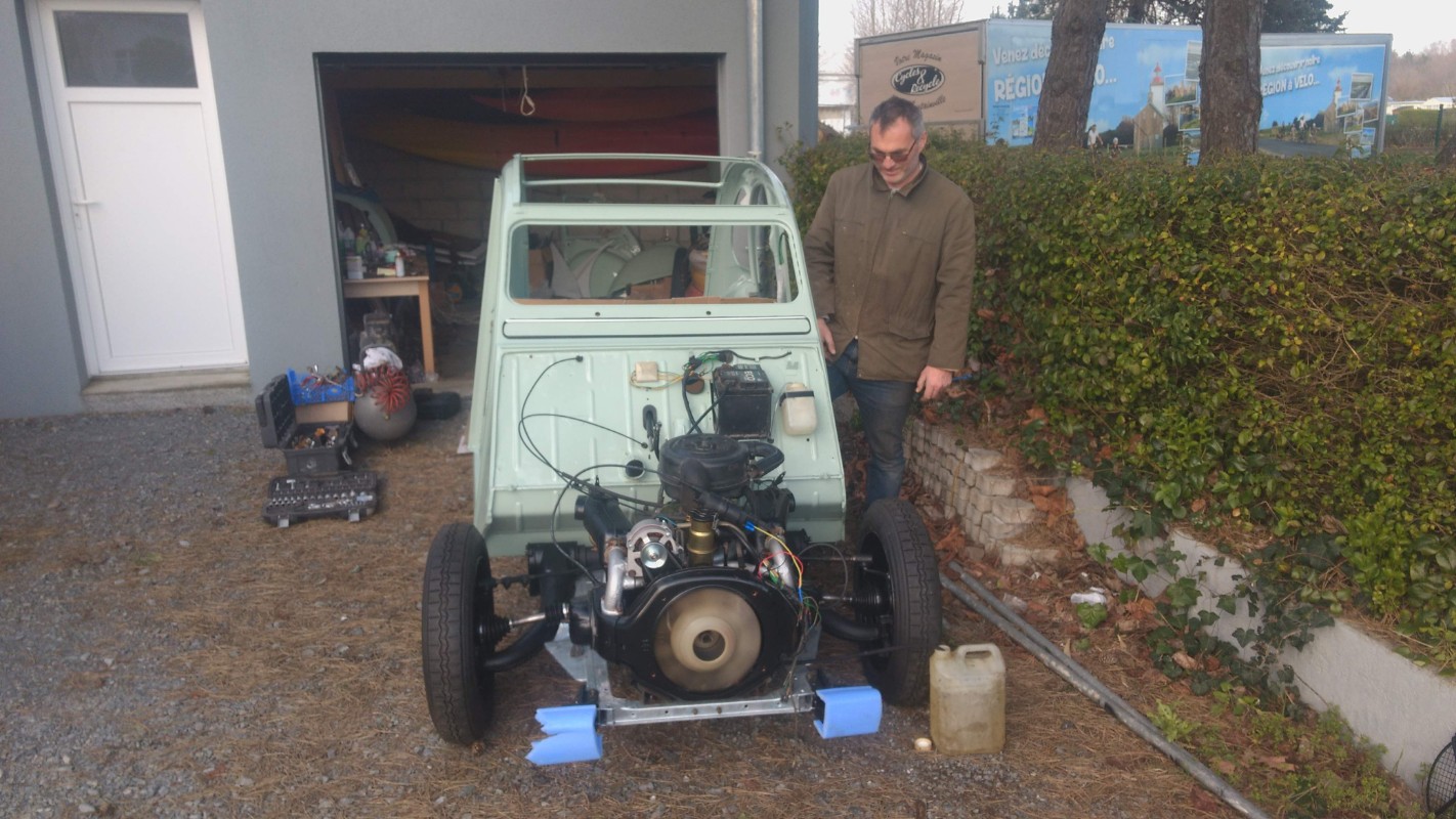

On peut aussi voir le chassis sur roues, c'est beau !

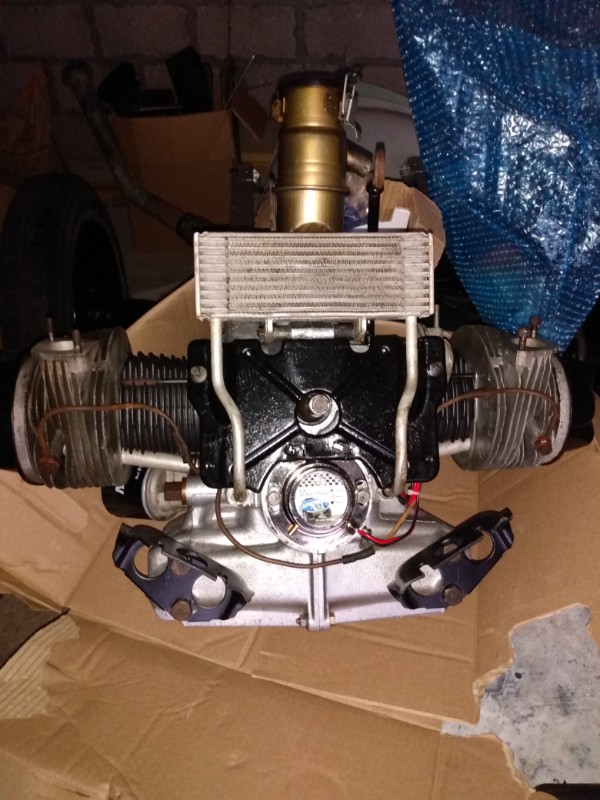

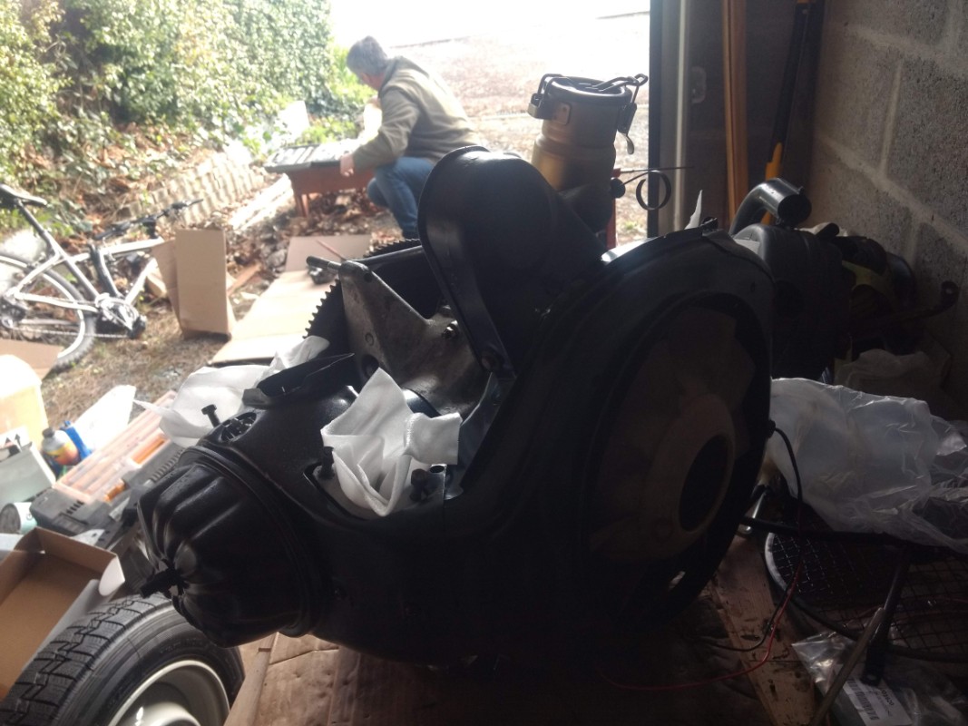

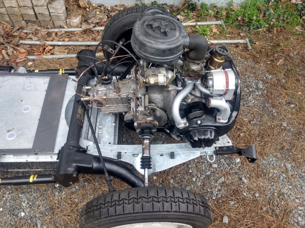

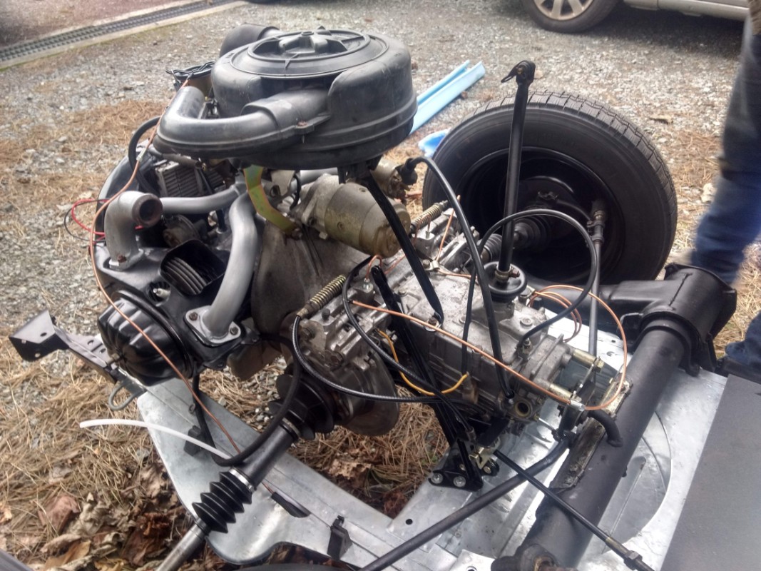

Le moteur remonté, sous toutes ses formes
Vous noterez que nous n'avons jamais pu monter la pièce pour refroidir le frein, côté gauche. Nous l'avons commandé plusieurs fois, renvoyés en pensant que c'était la mauvaise. Or, après réflexion, il semblerait que ce soit la même des 2 côtés. Nous n'avons jamais pu la monter, encore à ce jour.

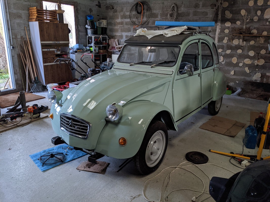

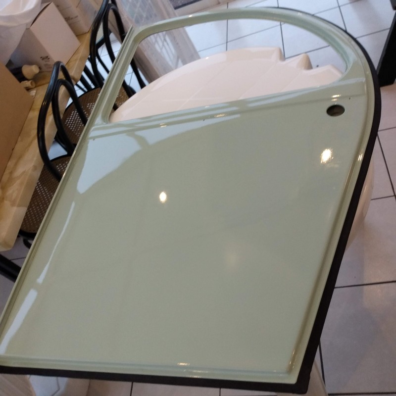

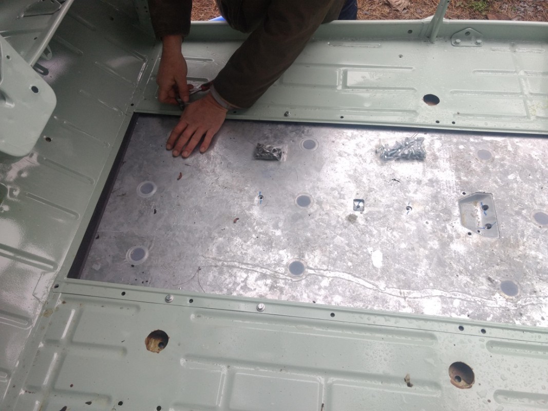

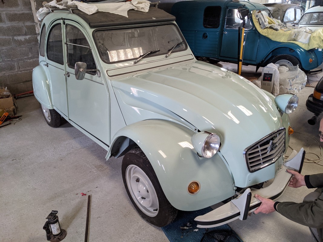

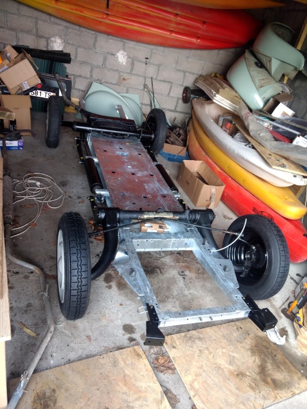

La caisse toute neuve :
Aucune perte de temps, elle est boulonnée le jour même sur le nouveau chassis galvanisé.
3 Janvier 2020 :
Nous avons donc :
- Moteur neuf et monté sur le chassis
- Boite de vitesse changé, révisé et monté sur le moteur
- Caisse neuve, boulonnée
Avec un peu de chance, elle pourrait rouler d'ici fin mars !!
Il faut rêver..

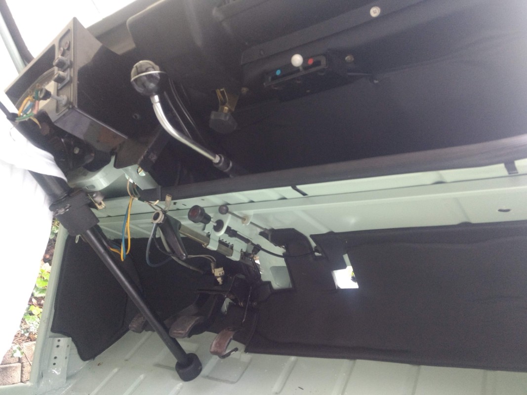

Je ressors tout ce que nous avions démonté il y a presque un an jour pour jour. Je nettoie, je trie ce qu'il faut regarder, ce qu'il faut nettoyer / repeindre :
On rebranche le tableau de bord
Une deux chevaux, deux deux chevaux, trois deux chev... :dormir:

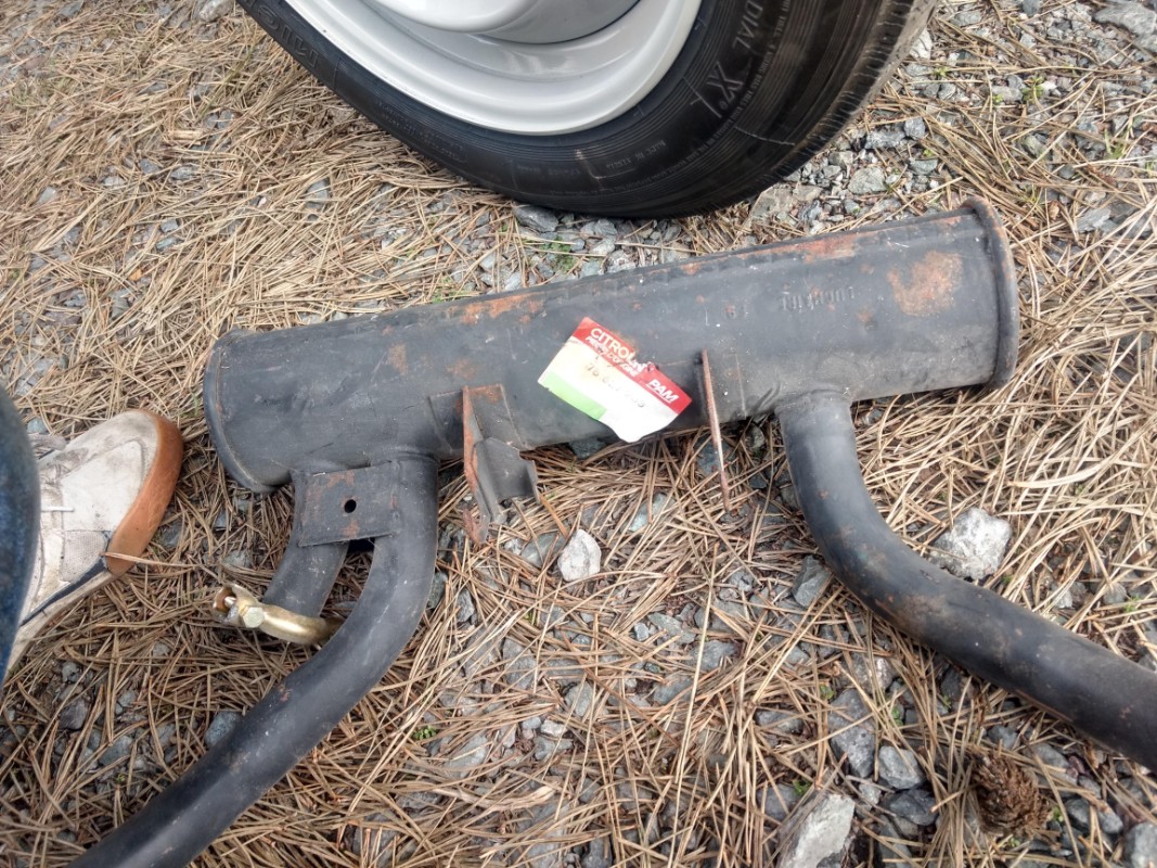

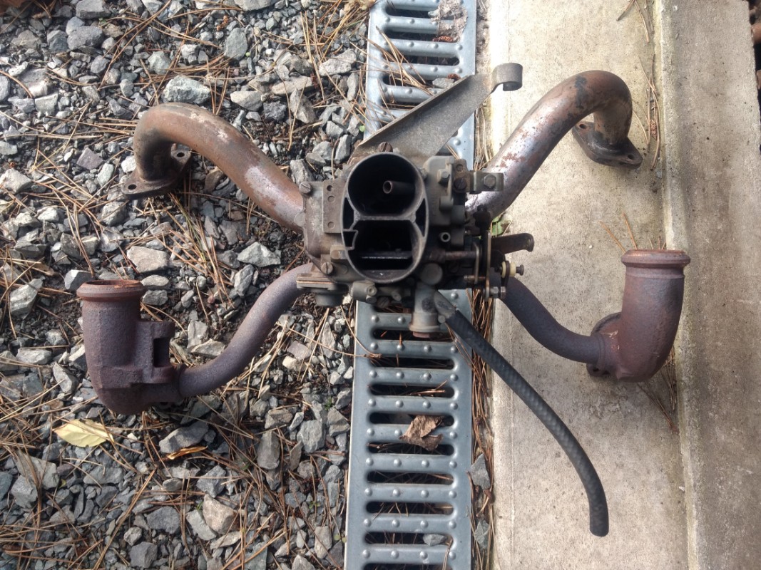

Je vais faire des jaloux... Non seulement la personne inconnue nous a donné sa 2cv, mais il nous a aussi donné un stock de pièces d'origine Citroën !! :fete: :clap:
Ici, un collecteur d'échapppement. Nous avons aussi un bout de la ligne, et plein d'autres bricoles.
Vu de haut.. ça prend forme !!
25 Janvier 2020 :
Premier démarrage !!!!!!!! J'ai une vidéo aussi, mais je ne sais pas comment la poster ici.
Tout semble fonctionner, tant mieux ! Ce serait dommage de devoir démonter le moteur.. (vous le voyez venir ?)

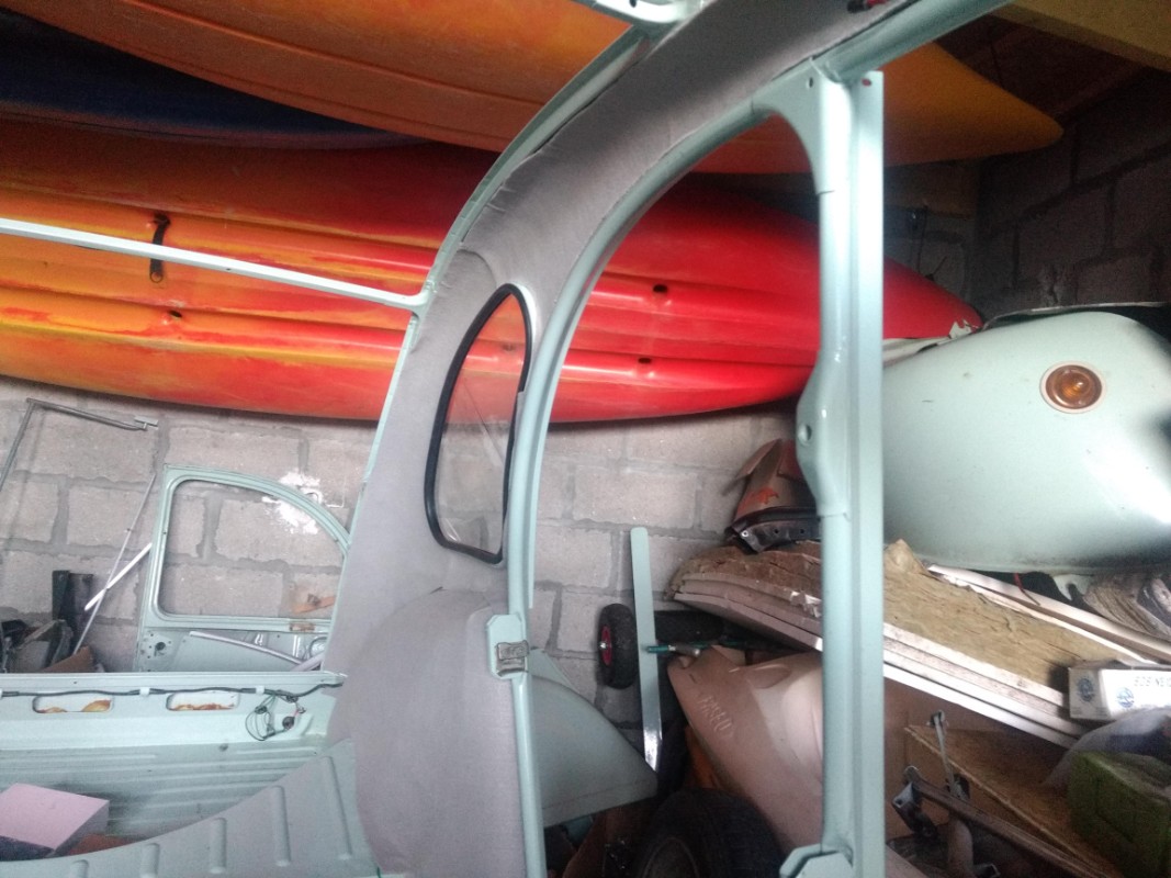

Mais il reste encore beaucoup de travail. Repose de la garniture, quand on sait comment c'est posé, c'est vraiment du cache-misère, mais c'est une 2cv !
4 Roues sous un parapluie
Repose de garnitures neuves sur la "console centrale" (c'est comme ça qu'on dit ?)

8 Mars 2020 :
Une belle année s'annonce, il fait beau, la 2cv avance bien, mais qu'est-ce qu'il pourrait nous arriver de grave ?
J'ai voulu remettre les barres de toit assez rapidement, je trouve ça vraiment très originale.
4 Avril 2020 :
Le lundi 16 Mars, nous sommes allés récupérer la 2cv du garage pour la rapatrier à notre lieu de confinement (Lieu de l'activité commerciale de mes parents) et profiter du temps que nous allions avoir pour travailler sur la 2cv.
En la montant sur la remorque, un nuage blanc est sorti de l'échappement... La segmentation avait cassé. C'est la seule chose que nous avons pu faire dessus, jusqu'à l'hiver 2020/2021.

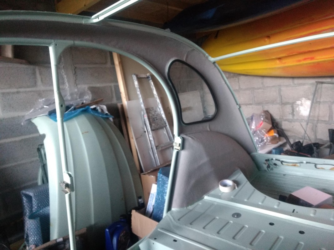

On termine de refaire les sièges :
Le remontage a été assez rapide et je manque malheureusement de photos.
Entre-temps, nous avons du redémonter le moteur pour renvoyer les culasses au ""professionnel"" qui nous les avait ""refaites"". Il nous avait facturé un service qui en fait, n'avait pas du tout été fait. Ils ont nettoyé les culasses mais ne les ont pas re-surfacé. :triste:
Ici, nous avons de nouveau bougé la voiture dans notre nouveau garage, où nous avons pu la terminer :
Derniers ajustements :

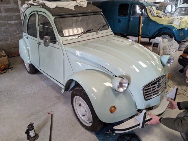

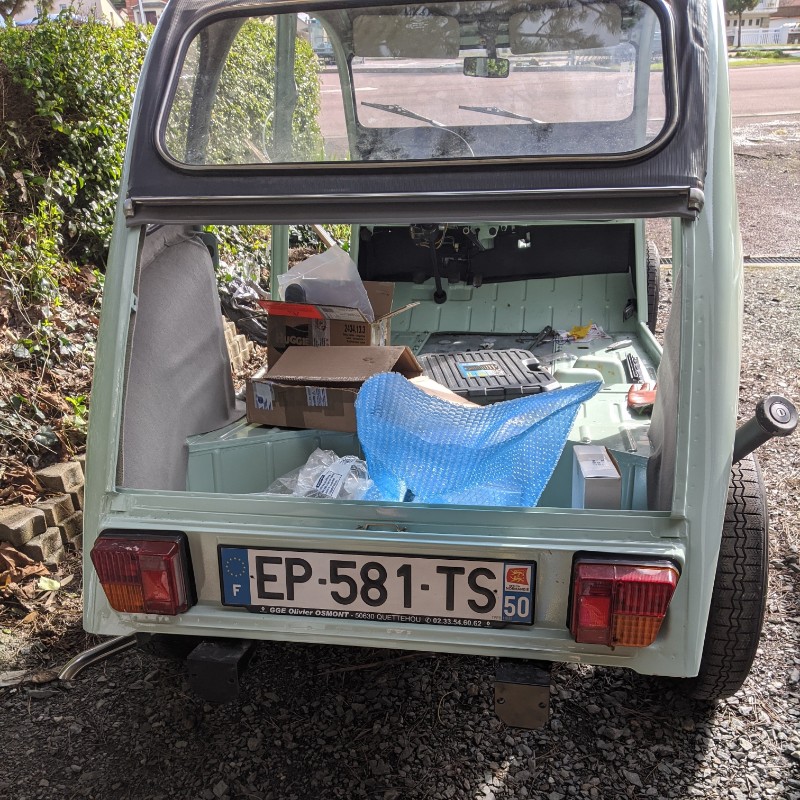

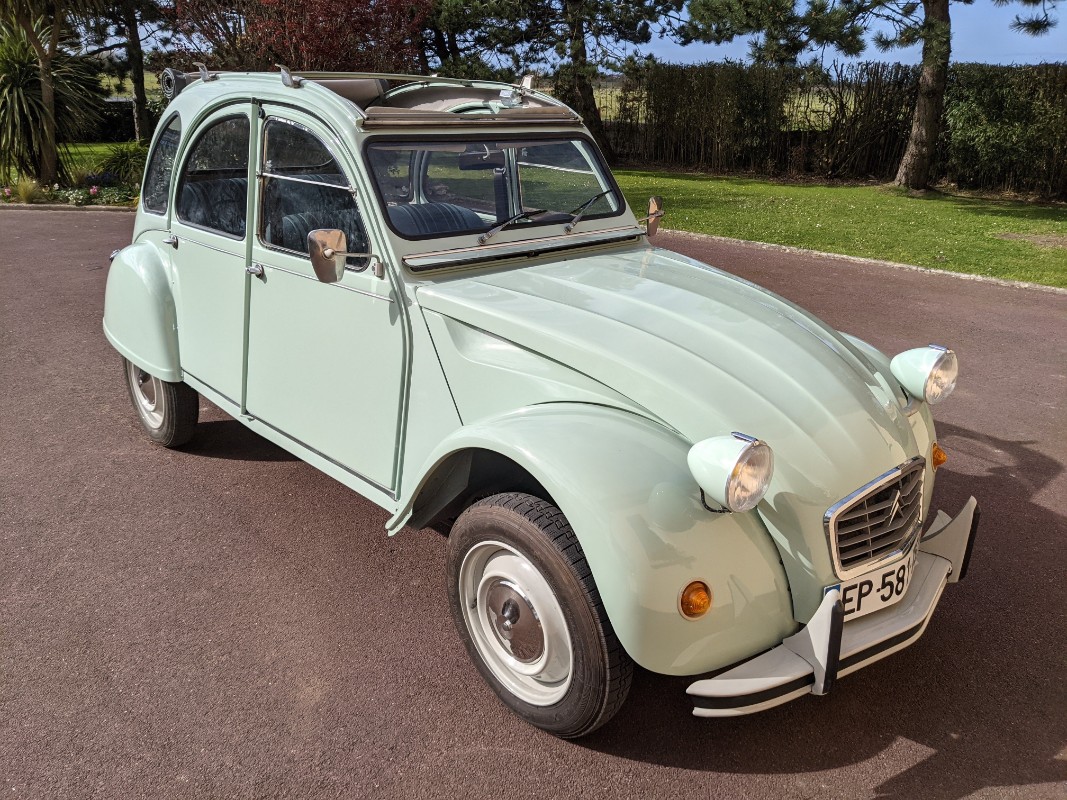

21 Février 2021 :
Nous avons terminé la restauration de ma nouvelle voiture !!!!!
Derrière, une AK250. La voiture de tous les jours de mes parents.
J'ai omis beaucoup de choses, j'ai fait en fonction des photos dont je dispose. Je n'avais pas prévu poster les photos de la restauration, mais après-tout, pourquoi pas :)
Derrière, la voiture de mon arrière-grand-père, qui appartient désormais à mon frère.

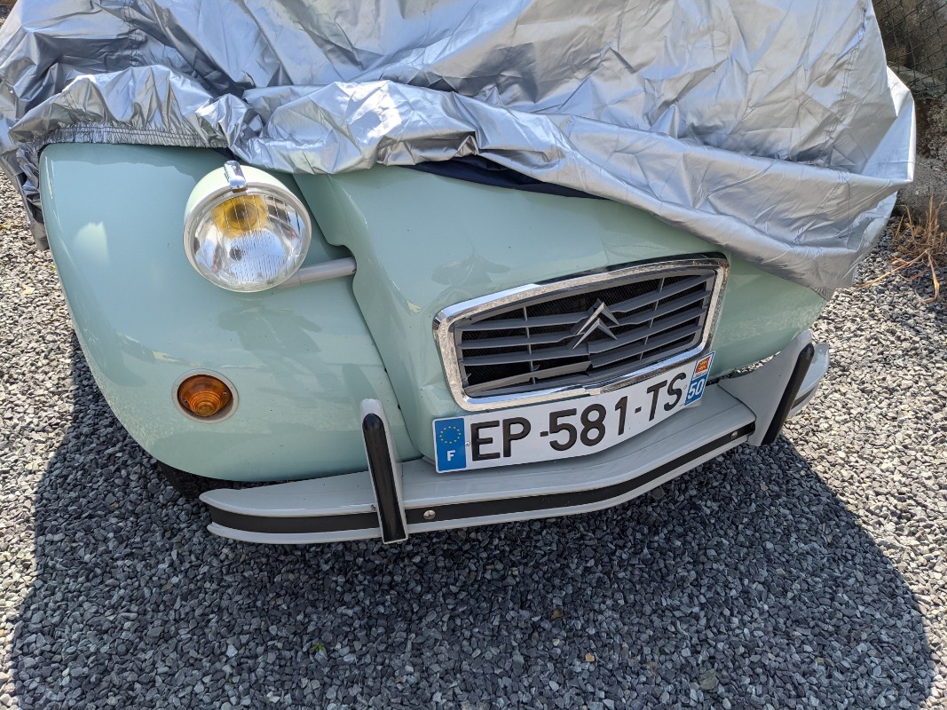

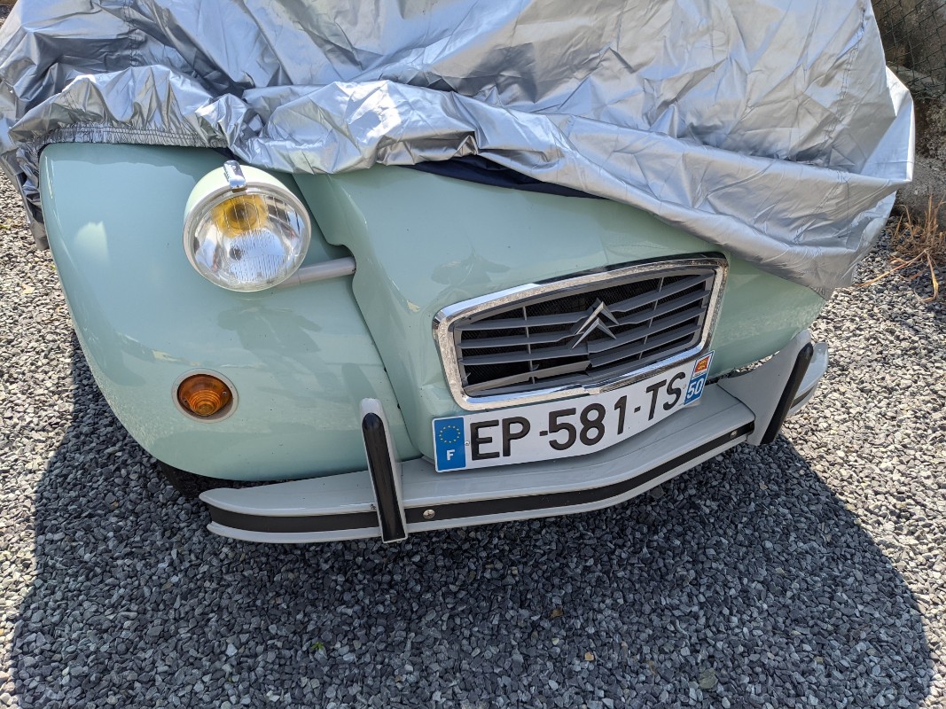

21 Juin : Je me rends au travail, stationne ma 2cv pour toute la semaine sous une bâche et prends ma voiture de fonction.
24 Juin : Une collègue avec une caméra de recul, un radar de recul, des rétrovsieurs plus performant que les miens, rentre dans la façade avant de ma 2cv.
Calandre, pare-choc, capot abimés, on fait marcher l'assurance, la voiture part dans un garage en attendant d'être réparé.. Septembre 2021.

J'avais 2/3 questions :
Au sujet du moteur, tu parles de "re surfaçage" de culasse. Les culasses étaient elles voilées?
Les sièges de soupapes ont ils été refait ? Et soupapes changées ?
Le jeu du vilebrequin a t il était contrôlé ?
La pression interne du moteur a t elle été contrôlé ? ( reniflard) Ou le reniflard changé ?
A combien te reviens le coup total de la peinture, hors reconditionnent de la caisse ?
La reconstruction de la caisse ? ( plancher, ect... )

Les culasses laissaient passer l'huile dans la chambre de combustion. Un peu par les sièges de soupapes, mais aussi et surtout par la jonction entre la culasse et le cylindre.
Nous avons changé les soupapes, les joints de queues de soupapes, le joint des culbuteurs, enfin tout.. Puisque tout fuyait.
Il me semble que nous avons rapidement contrôlé le Vilebrequin, et de mémoire nous l'avons conservé. Le moteur tournait correctement malgré la fumée blanche qui en sortait.
Nous n'avons pas contrôlé la pression après remontage, nous avons été très minutieux et n'avons pas considéré cette option. Nous avons suivi la RTA et procédé à tous les contrôles. Au démarrage, le moteur tournait bien, nous avons vu que tout était lubrifié correctement dû à nos (trop) nombreux démontages.
Nous avons changé le reniflard, le précédent avait des problèmes d'étanchéité.
