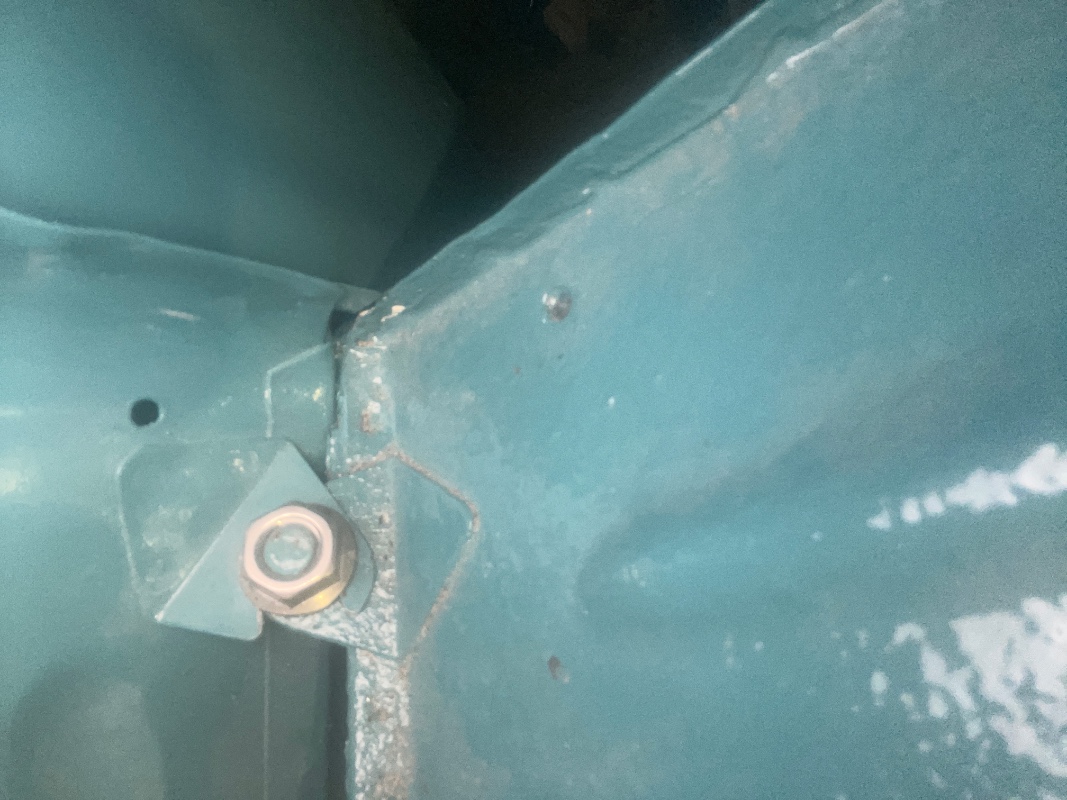

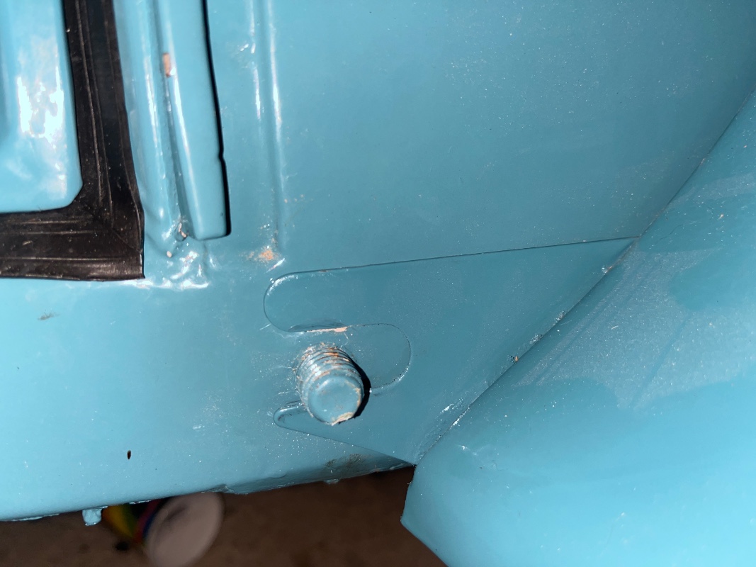

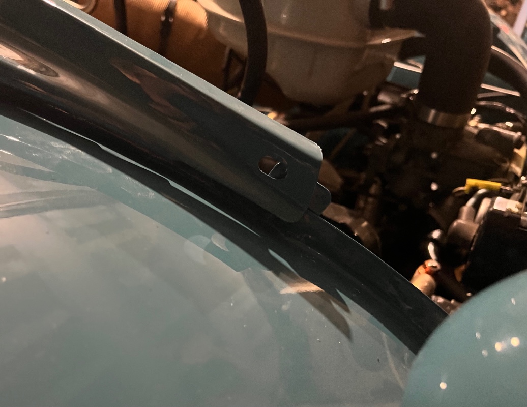

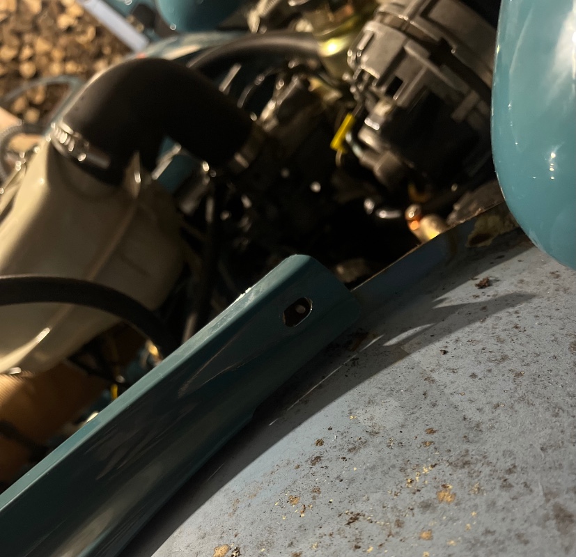

Je sèche sur la fin de remontage de ma deuche. Problème lors du remontage des joues d ailes.
J ai soit un écart entre le tablier et la joue d aile…. (3 en haut.)
Soit un gros décalage pour visser l extrémité - Comme si le châssis était plié a l envers ?
Avez vous déjà vu ça!?
Le châssis est neuf. Les ailes et joue d aile viennent de cassis et sont estampillées origine vu le prix

Re: Problème joue d aile….
Les joues et ailes sont neuve de cassis « origine »
Quand je met la vis de liaison joue/ aile. J ai un jour de 3cm pour la vis du haut du tablier… impossible de faire prendre quoique ce soit… même si j y arriverais ca forcerait de trop et arracherais la patte
Comme si tout le devant de la 2cv méritait d être relevé.

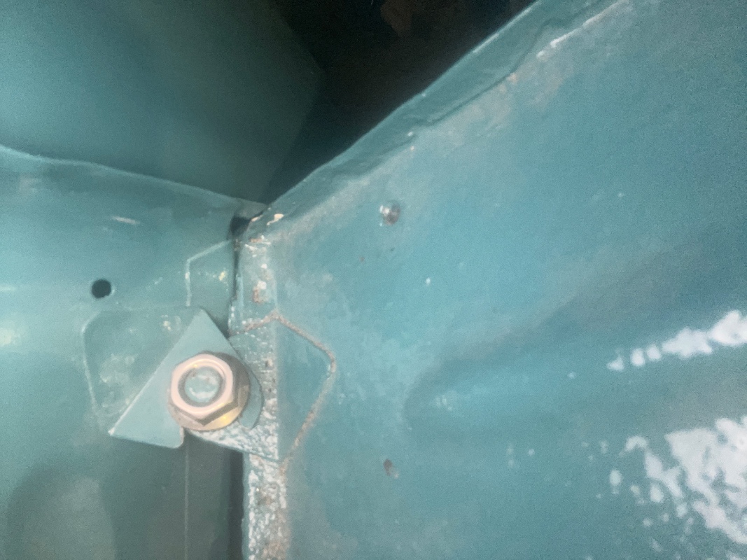

As tu changé ton plancher pédales? ça m'est arrivé car le soi disant carrossier n'a pas replié la tôle ('auvent et tablier) à 90° et du coup l'aile ne peut se reculer d'avantage, tu peux aussi le vérifier au niveau de la patte de fixation d'aile sur le bas de caisse.

Je suis au milieu de la pate, effectivement ça demanderais à reculer encore un tout petit peu.cirev13 a écrit : ↑04 sept. 2024, 08:14 Bonjour
J ai changer le plancher pedale à la pointeuse, je n avais pas toucher Au repli.
Je peux voir pour le plier un peu plus….

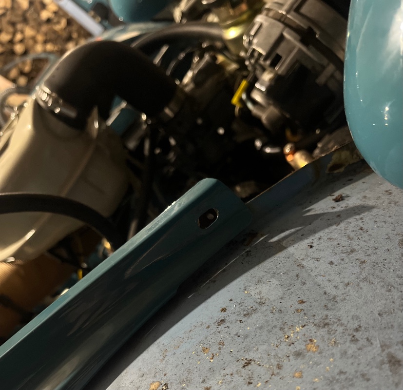

Re: écart entre le tablier et la joue d'aile sur 2cv - décalage pour visser l'extrémité
Bon…. Encore de multiples essais…impossible d ajuster.
J ai monter l ancienne aile , elle s ajuste parfaitement….
Je suis un peu dégoûter. Vu le prix de leur merde….
Pourtant j ai beau prendre des mesures tout semble identique…

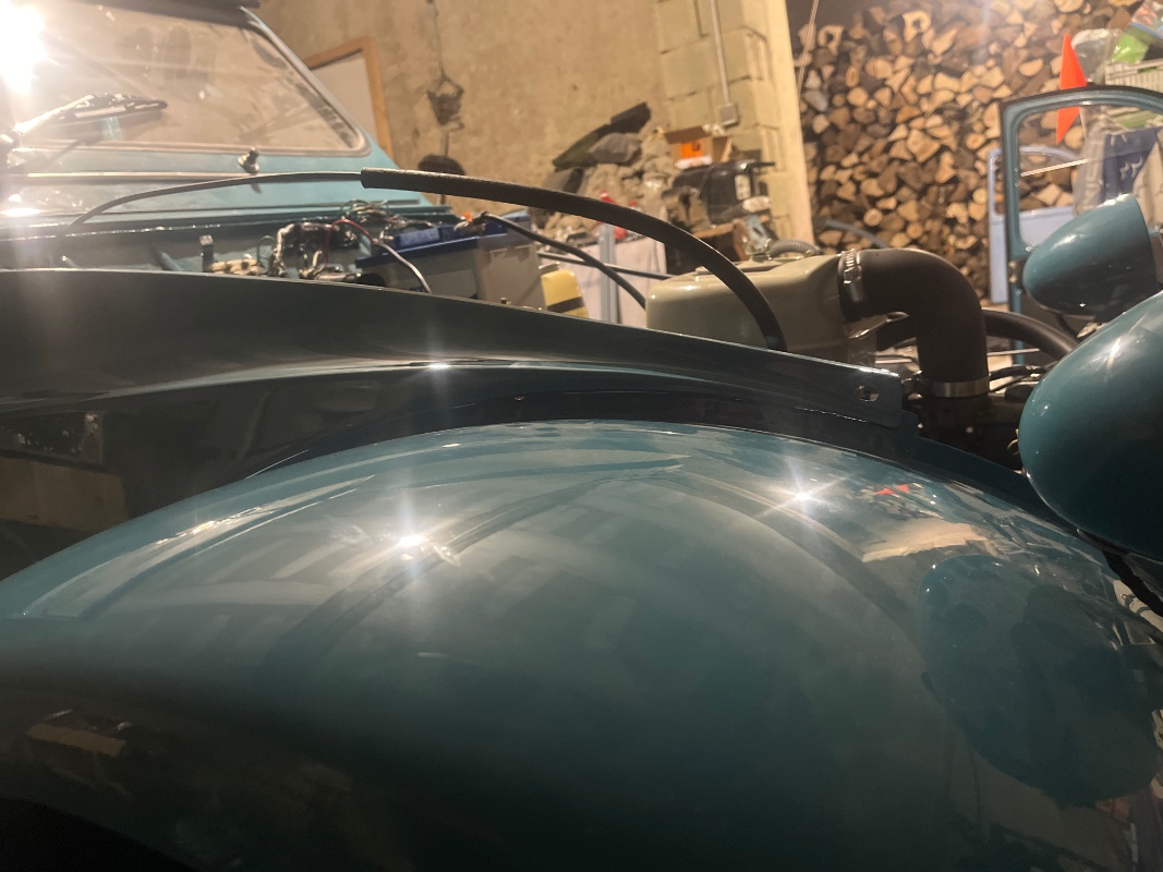

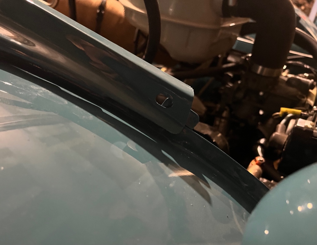

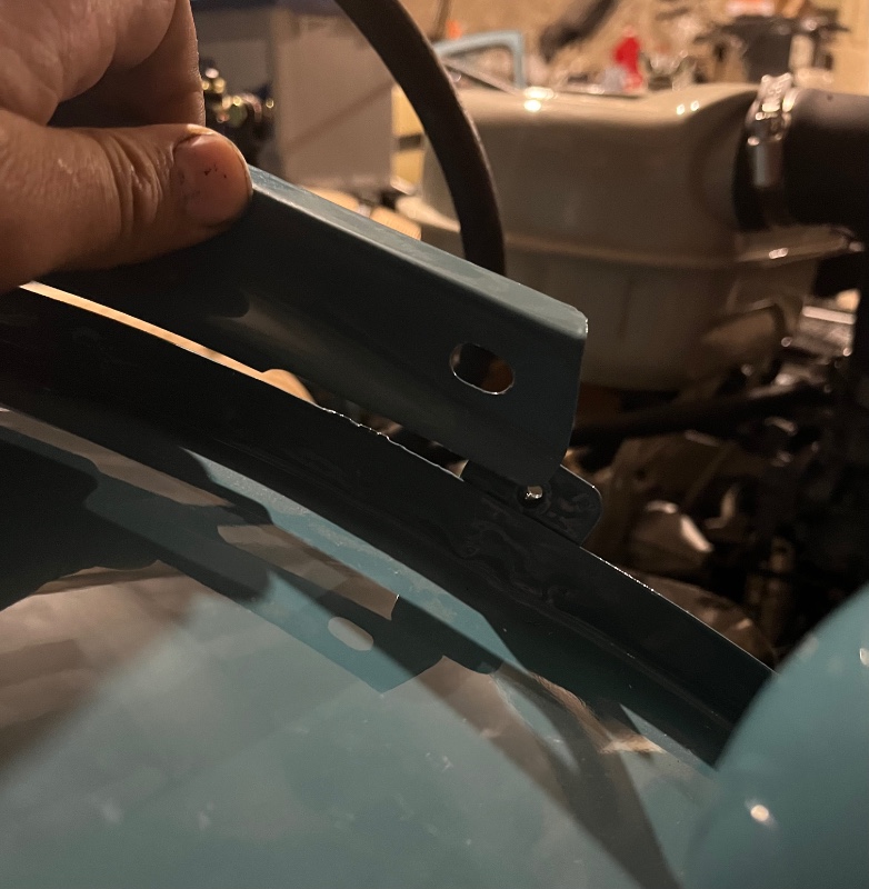

Ancienne
Nouvelle mmc
Nouvelle mmc
C'est ce que je te disais plus haut... mais je pensais quand même que les " origines " était plus " conformes
Ben non, " il faut regarder exactement où elle butte... puis faire le carrossier.
Il y a possibilité d'appeler le vendeur pour lui demander la méthode pour l'adapter.
Bon courage
