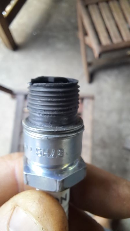

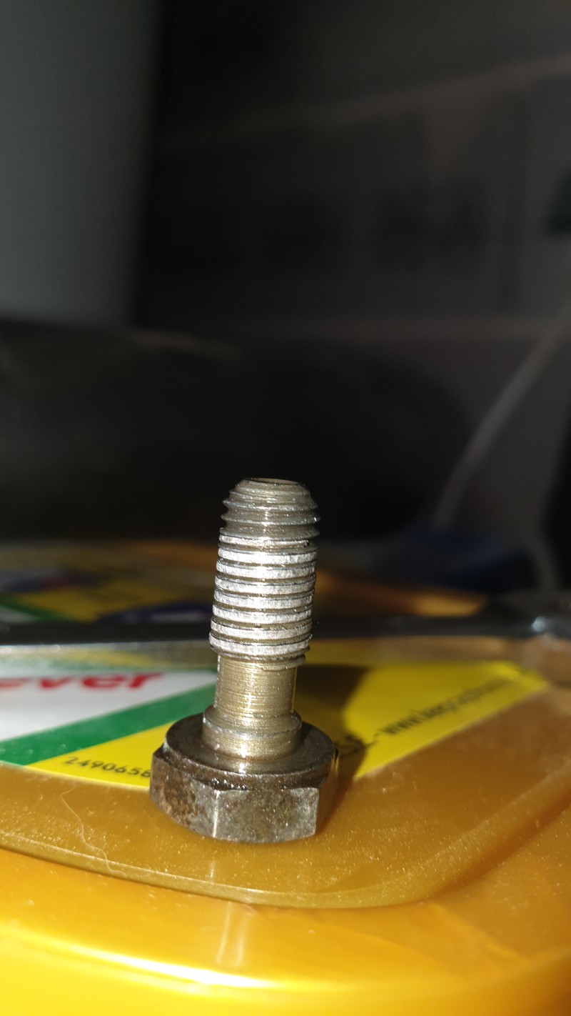

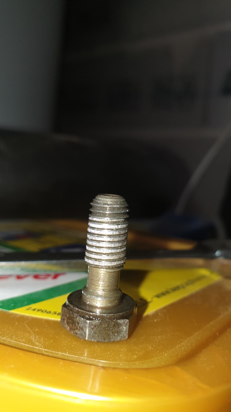

sur le cylindre qui fonctionne, j ai un filetage vissé sur la bougie, la cuillasse ayant son filetage bougie surement HS a l epoque,
je vois que le filetage entoure l anode , il est un peu plus long que le filetage d origine, du coup l etincelle est un peu prisonnière
ca peut etre ici que se fait la masse? et cela empeche l autre bougies de bien fonctionner?
jamais vu ca... ca marche quand c est debranché.....

Tu n'as pas une photo de cette bougie avec le filetage? J'ai l'impression que tu parles d'un helicoil mais si c'est le cas, ce n'est pas normal qu'il sorte du puit de bougie.

Je me demande si c est pas la bougie foirée qui me plante mon allumeur...., je devrais couper le surplus de filetage?
Y a qq jours elle demarrait en petaradant, ensuite sur un seul cylindre, et la plus rien.....
Allumage verifié avec une ampoule, elle s alllume 1 seconde par tour, a peu pres 5 cm avant le trou de pige, et la lumiere de l allumeur fonctionne bien....
Bougie en cours circuit?
Messages : 7364
Re: MEHARI plus d allumage/étincelle - décalage support de masselottes?
Bonjour , a première vue ta bougie est HS ;)

Les Helicoil ont dû être mal montés, il faut qu'il soit bien serré même pour bloquer et alors casser la languette au fond.
Les bougies trop serrées peuvent les faire sortir.
J'ai jamais compris ceux qui bloquent à mort une bougie... :pense:

C est https://www.50factory.com/pieces-neuves ... 25-mm.html
un insert de ce type et non un helicoil, et il sont effectivement trop long
la on dirait presque qu il a touche le piston

J ai réussi en coinçant dans l étau avec du plomb pour le filetage et degrippant délicatement de retirer un insert sur une bougie, pour en mettre une neuve
