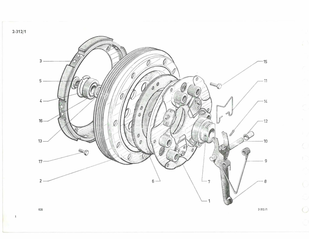

En vue de restaurer une BV de 1964 qui est bruyante à la décélération, je cherche à savoir deux choses :
-1 D'où peut venir ce problème de vibrations à la décélération ?
-2 En vue d'une modification de son embrayage (passage d'un centrifuge à un embrayage normal) est ce que la longueur de l'arbre de commande des deux types d'embrayages est identique ?
Sur le catalogue des pièces détachées Citroën 1949-1968, à priori, ils seraient de longueurs différentes.

J'ai la réponse à la 2ème question. Les longueurs sont bien différentes.
Reste la 1ère. Si Laurent passe par là, il aura peut être un début de réponse ou la réponse tout court...
