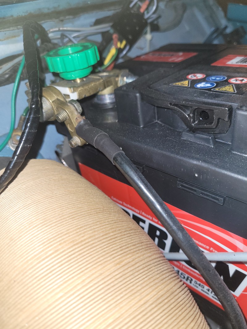

@Eric13190 : en principe, que ton coupe-batterie soit sur le câble positif ou sur le câble de masse, ça ne change rien...
On entend parfois de savants débats sur les avantages de l'un ou de l'autre, certains préfèrent l'installer sur le négatif, car en cas de contact accidentel de ses câbles avec la carrosserie, il n'y a pas de risque de court-circuit, d'autres préfèrent sur le positif, car ainsi aucun câble de sortie ne peut jamais, même accidentellement, se trouver sous tension...
Bref, Eric, ça n'a strictement et techniquement aucune importance...
Sauf.. Sauf...
Si ton coupe-circuit est défectueux ou si a été branché, en amont, un conducteur pour alimenter une montre, une lampe ou un auto-radio, parce qu'il est agréable de ne pas avoir à remettre la pendule à l'heure après avoir remis la batterie en circuit, ou pour disposer de lumière ou de musique, batterie coupée...
Donc, vérifie ce point.
Si aucun fil n'est branché en amont du coupe-circuit, alors, c'est que celui-ci est "fuyard", tout simplement.
C'est aussi simple à vérifier, avec une lampe témoin sur la borne positive, afin de voir si le circuit est réellement coupé... ou pas !

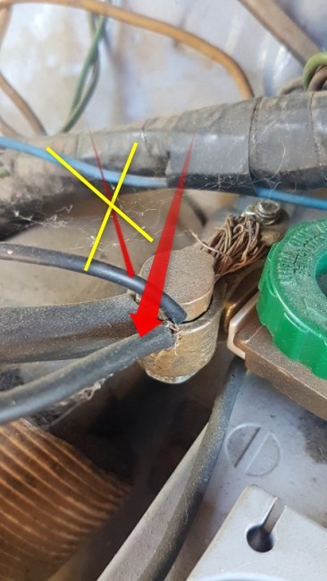

Eric, est tout simple ce qui t’arrive !!!
Tu as mis ton coupe-circuit sur le câble moins qui va vers la BV.
Mais sur ta cosse de batterie moins, arrive un fil (jaune, je crois) qui fait la masse avec la carrosserie.
Donc tu coupes ce fil de masse carrosserie et après tu installes une tresse de masse entre ta BV et la carrosserie (généralement, on se prend sur une vis qui tient le maitre cyli dre).
Et là, plus aucune fuite possible !!!

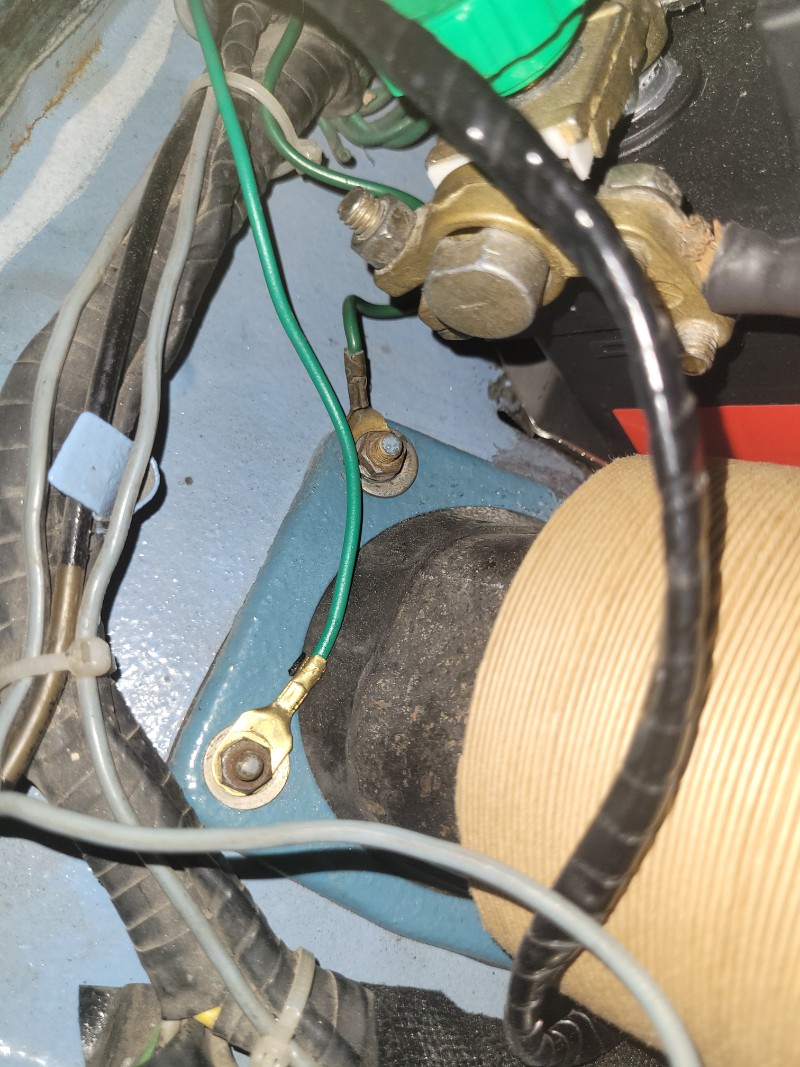

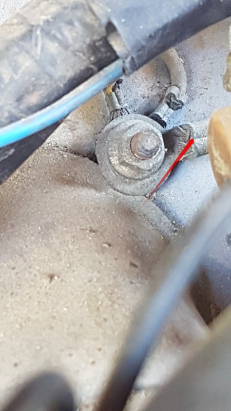

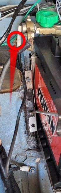

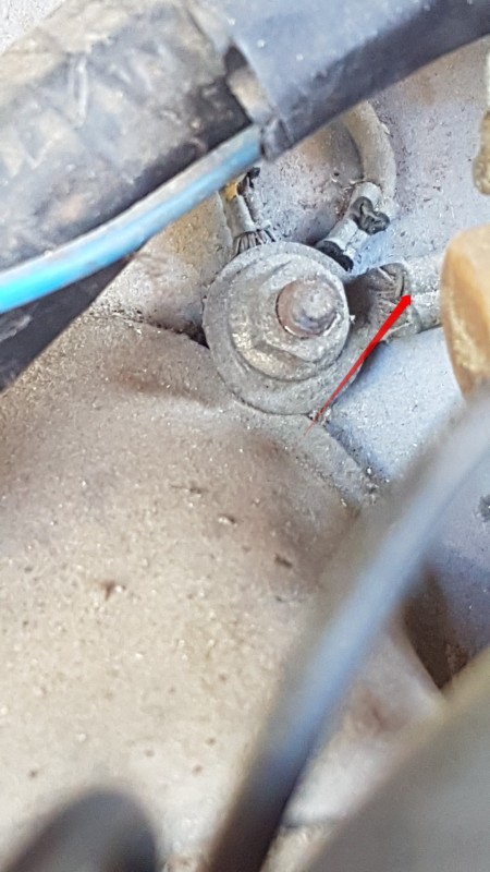

Bon, à première vue, pas de fil "jaune"

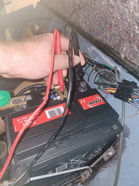

J'ai trouvé ces masses

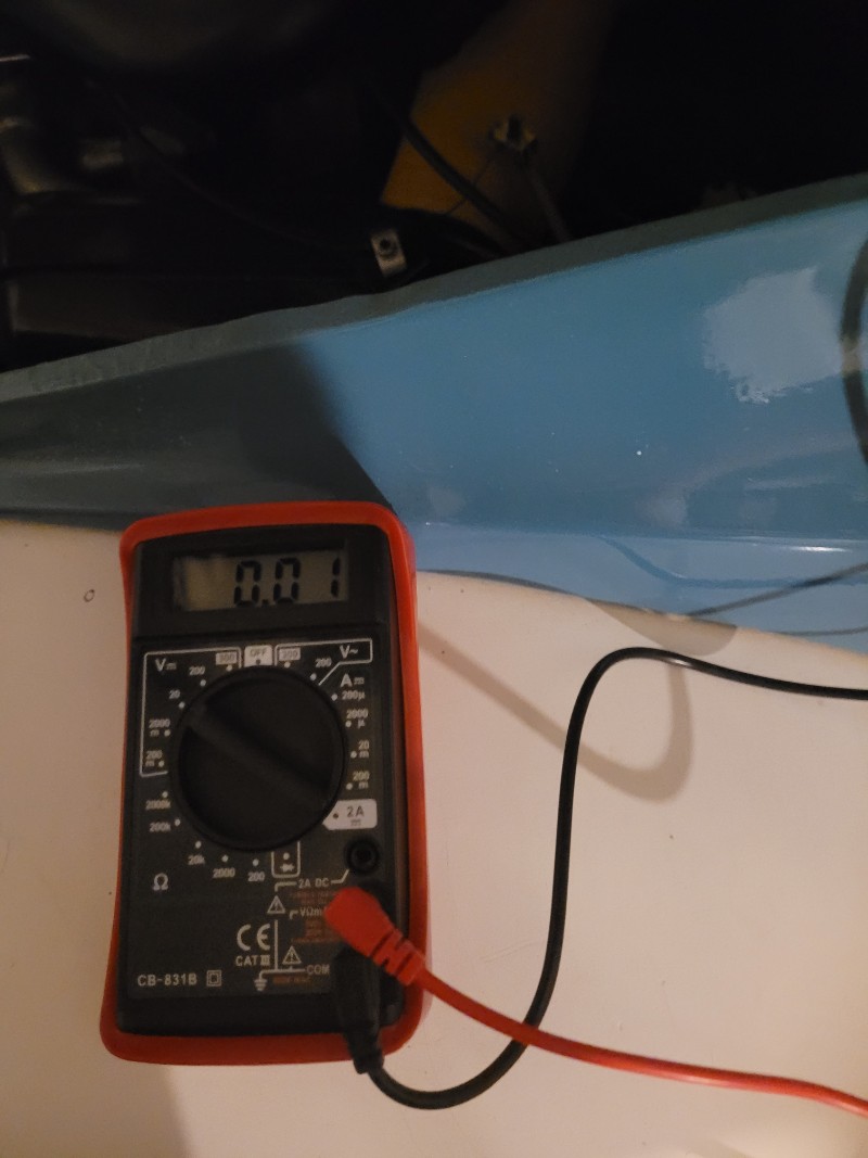

Bon comme je l'avais dit précédemment, j'ai redemonté mon compteur et revu les connections et surtout changé mon bouton poussoir de démarrage qui au bout 50 ans donnait des signes de faiblesses.

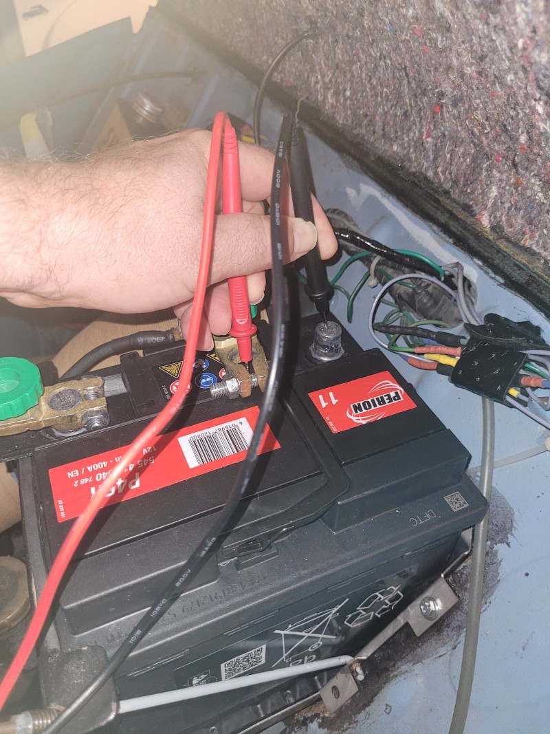

Sur le coup, j'ai recherché une fuite:
Pas évident de tenir les 2 et de faire la photo.
Résultat
C'est correct, non?

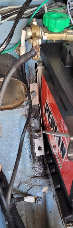

Messages : 7364
Re: Les batteries de nos 2CV, toujours la même galère
Tu dois avoir un fil qui part de la borne moins ➖ de la batterie et fixé sur le tablier près de la batterie

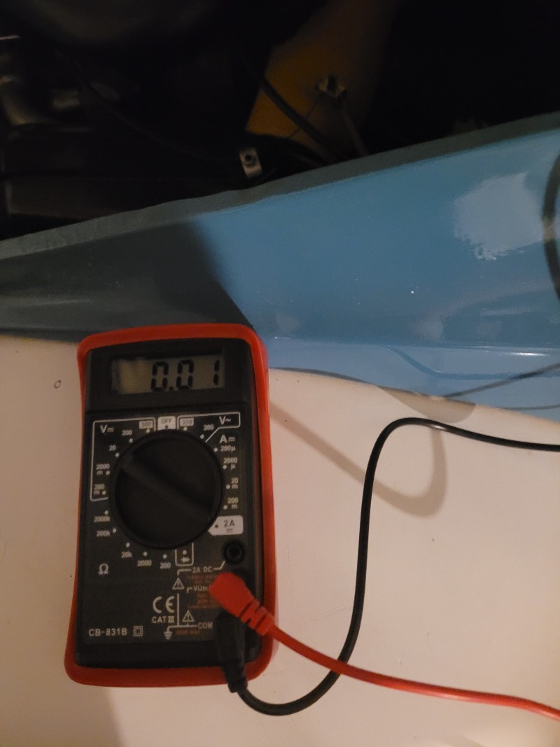

Eric13190 a écrit : 15 sept. 2024, 12:36
C'est correct, non?
Moi, pour savoir si il y a une fuite, je mettrai le + du testeur sur la borne + et le - sur une masse de la voiture !
Testeur en voltmètre continu : normalement : 0 V

CHARLYSTONE a écrit : 15 sept. 2024, 13:08 Tu dois avoir un fil qui part de la borne moins ➖ de la batterie et fixé sur le tablier près de la batterie
A première vue, ce n'est pas le cas mais je vais le rajouter.
Que me conseillez vous comme "fil" ou tresse, ceci conviendrait
AUPROTEC Tresse de Masse pour Le Moteur avec Les Extrémités de câble étamées Longueur 250 mm 16 mm² 65A https://amzn.eu/d/i1rOwK8

Eric13190 a écrit : 15 sept. 2024, 15:48 Que me conseillez vous comme "fil" ou tresse, ceci conviendrait
Un bout de fil 4², c'est ce que j'ai sur la mienne.
Messages : 1937
Bonjour @Eric13190
https://youtu.be/WWeEOQqZGE8
Donc tu n'as pas de fuite.
Vérifier charge alternateur moteur tournant s'est
13/14 volt.
Bonne journée.

Messages : 17318
J'ai édité mon post, je me suis gourré sur la flèche indiquant mon fil de 4² relié à la caisse ...
Sorry !

Au fait, aussitôt dit (merci @Lolodubalaou et @Deuchémoi.
J'avais un fil de grosse section, donc création de mon fil de masse.
Branchement sur la borne "-" et l'autre extrémité sur une vis du maître cylindre mais ce soir, en relisant le post de Laurent, je me rends compte qu'il faut que j'annule cette section pour installé entre la BV et le MC, boulet que je suis.
Bon on verra demain.
Messages : 17318
Eric13190 a écrit : 16 sept. 2024, 21:25 Bon on verra demain.
Tu peux faire partir ta masse sur ta caisse depuis la batterie directement. Ou alors ta masse fait le trajet : batterie ==> BV==>caisse
Le fil qui part de ma borne moins est relié à la vis qui maintient l'entrée du dégivrage.
Refais le test de la laisser en place chargée après avoir débranché les 2 bornes (tu feras ta tournée en moderne cette fois-ci ! :mdrr: ).
Tu verras bien si tu as un fuite.
Tu peux aussi mettre un coupe circuit sur la borne + (le même que pour la -) pour temporiser. Mais attention, souvent le temporaire ... :wink:
