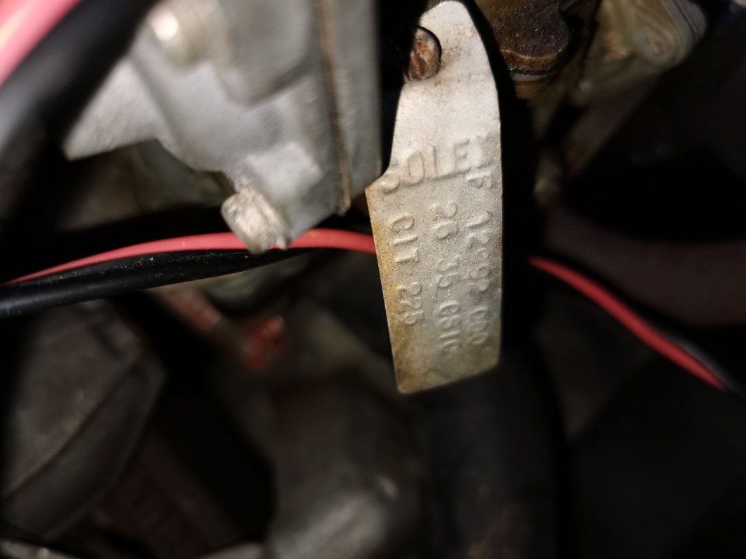

3 - quelles sont les références gravées sur le coté droit de ton carburateur ?
4 - pourquoi as tu changé ton condensateur ? As tu gardé l'ancien ?
Merki d'avance pour les réponses !

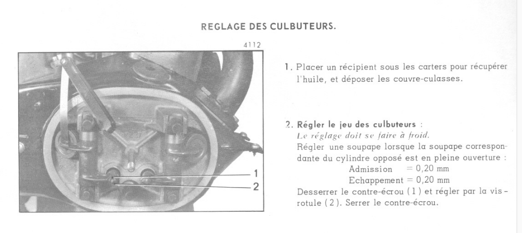

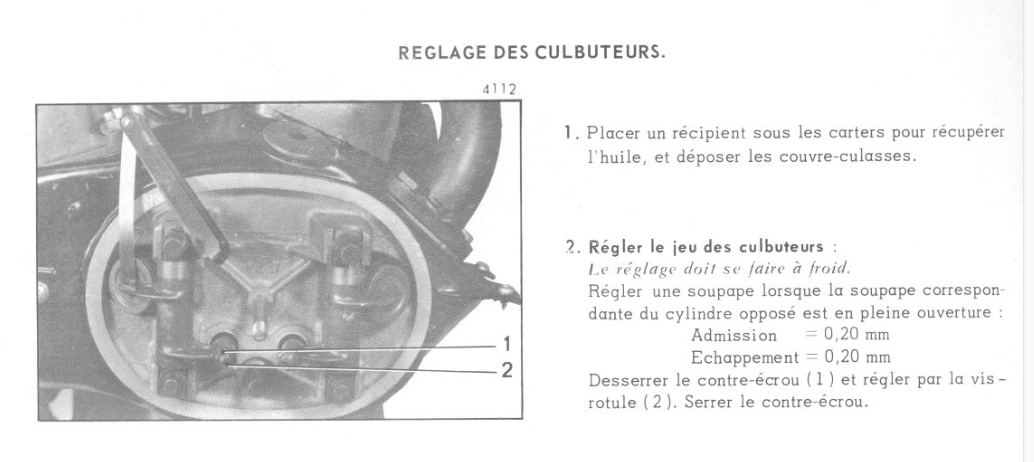

@must : il faut que tu commences par vérifier l'écartement des contacts de rupteur (0,4 mm).
Pour la continuité des bougies, je ne vois pas où se trouve le problème.
Il suffit de contrôler l'écartement des électrodes, 0,7 mm.
L'électrode centrale est une tige qui va de l'écrou jusqu'à la pointe inférieure. Je ne vois pas comment il n'y aurait pas de continuité ?
L'autre électrode est à la masse de la bougie...
Vérifie aussi le jeu des soupapes...
Voici la procédure : Tiens-nous au courant, bon dimanche à tous !

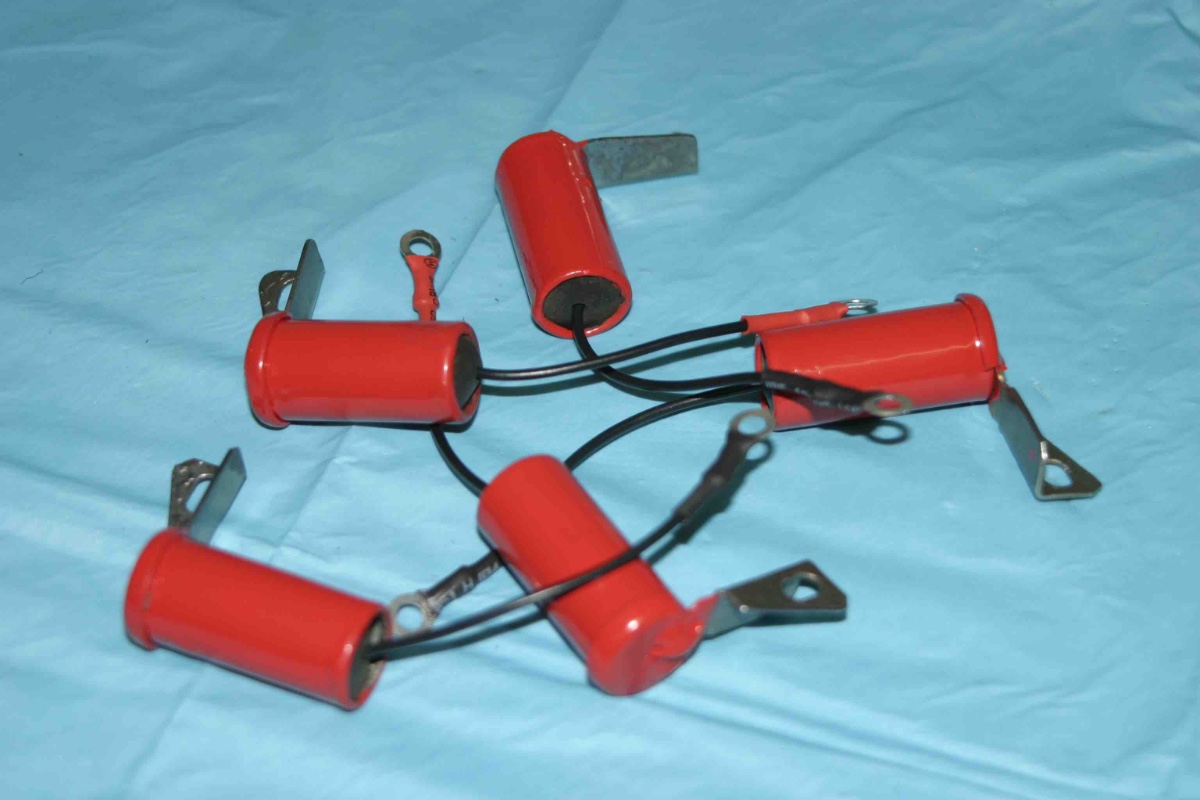

Tu as gardé le condensateur qui était sur ta voiture, si je comprends bien.
Comment sais tu s'il est encore en bon état ? L'as tu vérifié ?
Il y a un test (avec un appareil) pour savoir si ton condensateur est valide ou non.
C'est une panne récurrente des allumages classiques des 2cv.

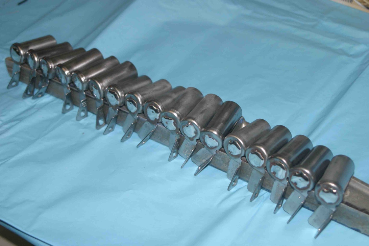

- Lolodubalaou
- Messages : 2069
- Ma deuche : 2cv Sausss Ente
Re: pas de démarrage de ma 2cv

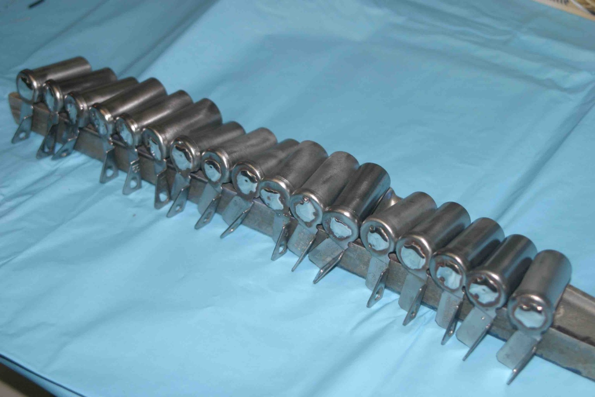

Le condensateur, c'est un grand classique ...
PS : du temps où je refaisais les condensateurs ...
Tous testés avec l'appareil ad hoc !

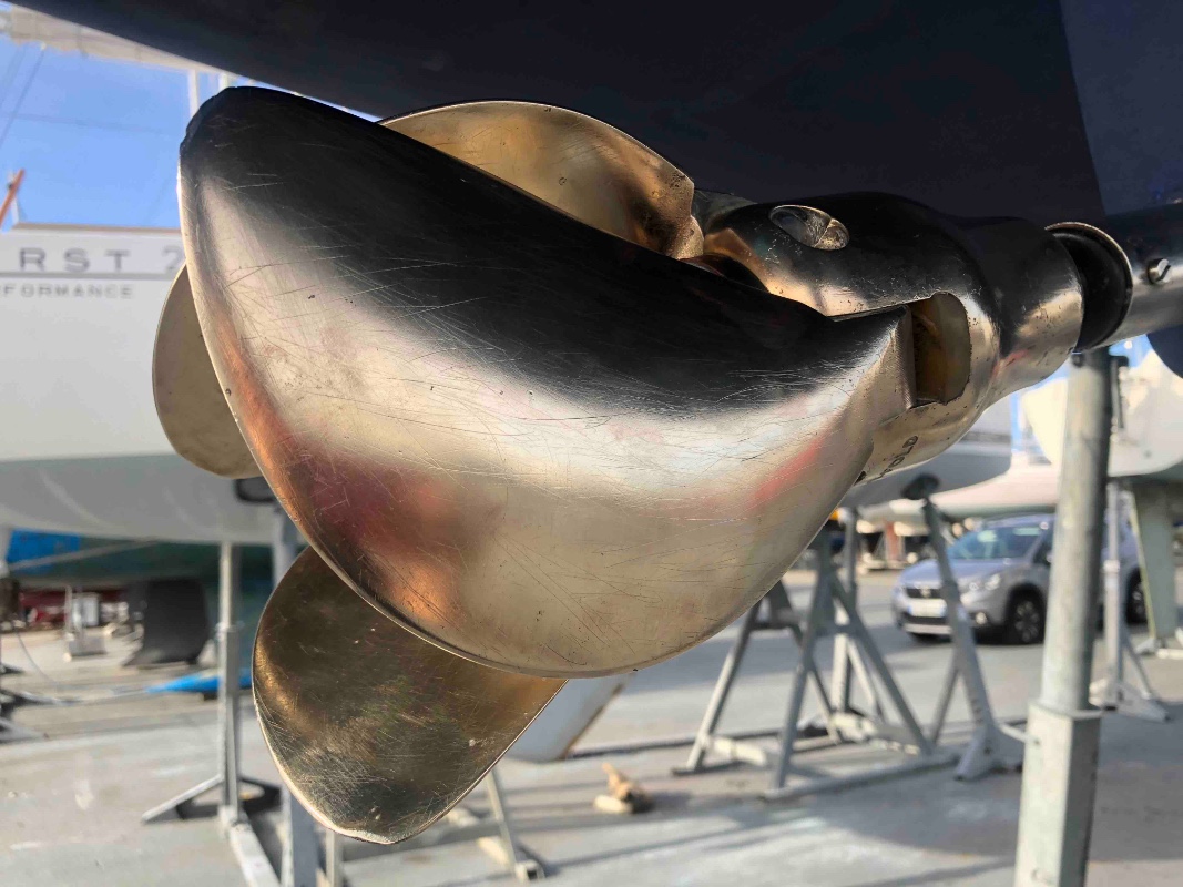

PS 2 : le polisheur d'hélice, fou a encore frappé !!!
- Messages : 17397
Y'a pas de raison que les hélices de bateau ne subissent pas le même traitement que les carters de carbu ou de BV ...
- must
Bonjour et merci Lolodubalaou.
De bien belles hélices ma foi.
J'ai remplacé le condensateur par un neuf.
Comment tester un condensateur avec un métrix ?
Elle démarre, ne monte pas en accélération puis cale.
Merci de vos avis.
Merci de vos avis.

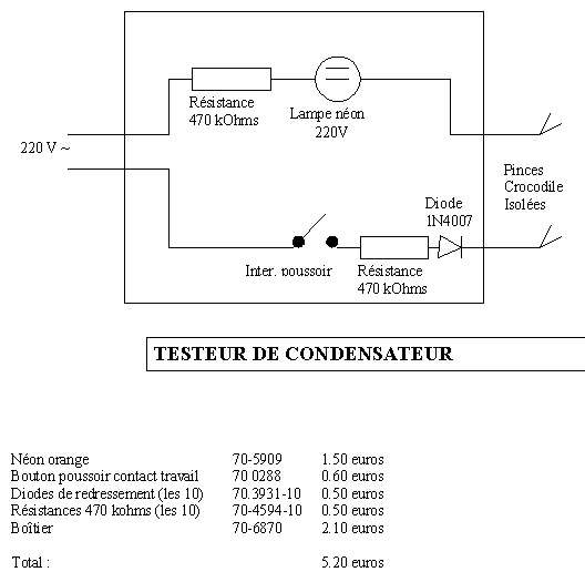

- Lolodubalaou
- Messages : 2069
Must,

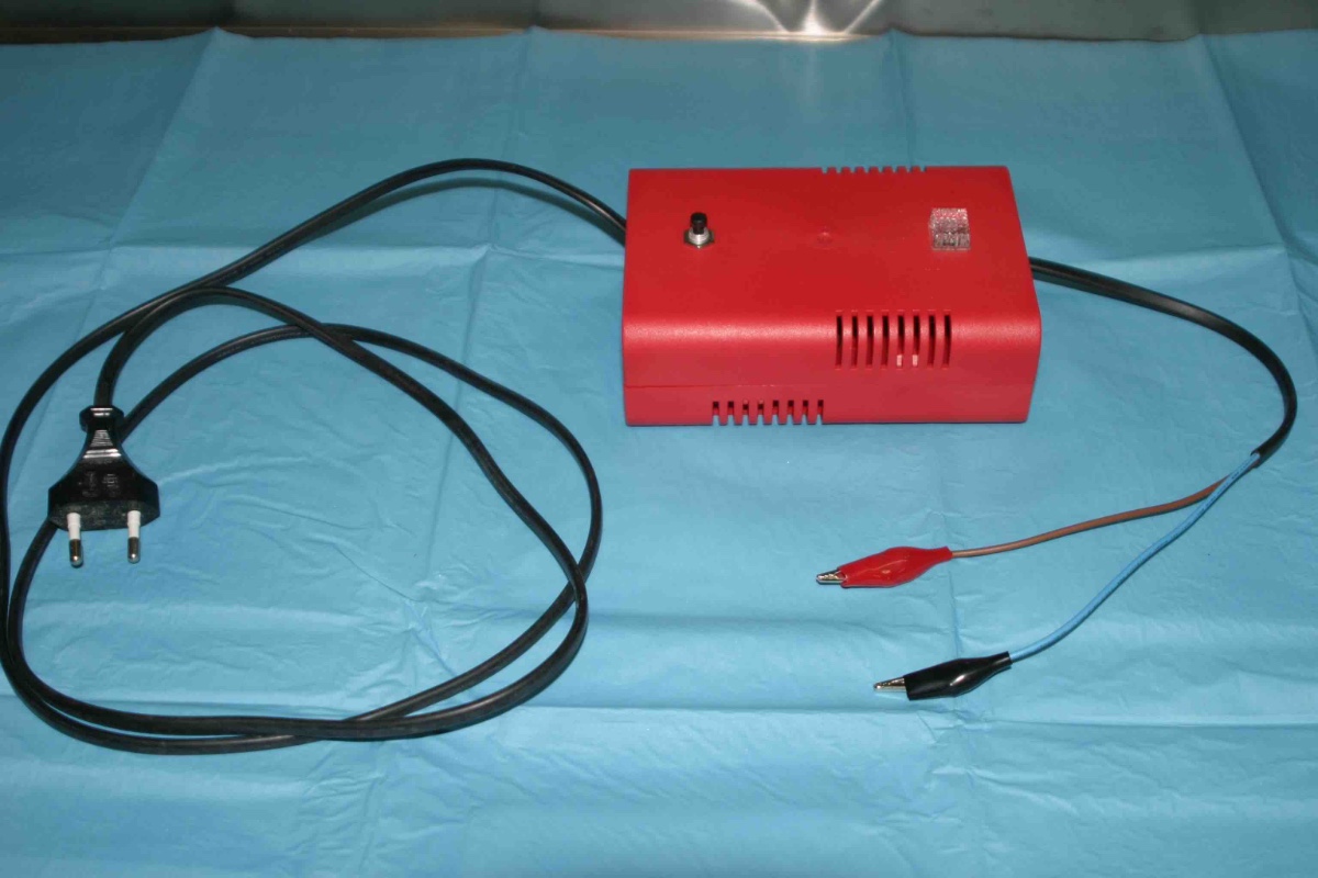

c'est un outil fait maison, fabriqué sur ce schéma :
Donc, avec un Métrix, je ne sais pas ...
PS : même un neuf peut être en panne ...

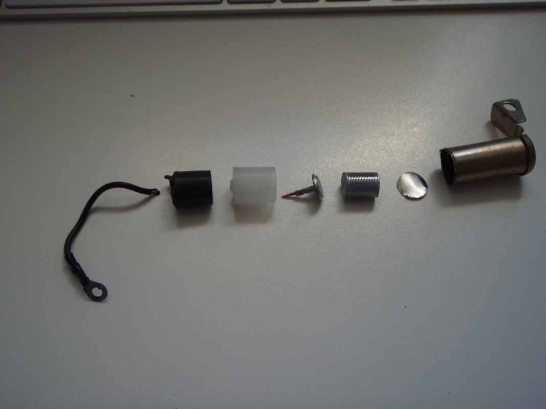

Quand tu connais l'anatomie d'un condensateur de refabrication , les faux contacts peuvent être présents ...

Tout dépend de ton testeur ...
Sur le mien j'ai cette position. Reste juste à lire la valeur qui doit correspondre à celle inscrite sur le condo.

@must :
Faisons le point (comme tu dis !) :
- vérification de l'écartement des points de contact du rupteur (0,4 mm) IMPORTANT
- contrôle des jeux aux soupapes (0,20 mm), IMPORTANT
- contrôle de l'arrivée d'essence IMPORTANT
- niveau de cuve du carburateur
Si tout cela est validé, il ne reste que :
- la bobine
Pour la bobine, comme tu as un METRIX (excellent appareil, j'en ai quelques uns, dont celui que mes parents m'ont offert pour mon seizième anniversaire, un type 462, toujours en état de marche), tu peux vérifier l'impédance du circuit primaire (3 ohm environ) et celle du secondaire (5 000 - 15 000 ohm)
- le condensateur
Comme tu as un multimètre simple, tu peux aussi tester un condensateur (je le faisais quand je réparais des postes à lampes, durant mon adolescence).
En position ohmmètre, tu vérifies s'il s'affiche une valeur (très haute, durant un court instant). Si aucune valeur ne s'affiche, le condensateur est sûrement hors service..
Attention : ce test est élémentaire, et pas du tout fiable. Il permet d'éliminer les condensateurs en court-circuit ou coupés, pas de tester leur capacité...
Voilà, essaie tout cela et tiens-nous au courant, merci !
Bonne soirée à tous !
