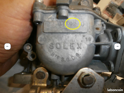

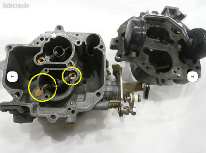

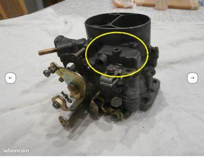

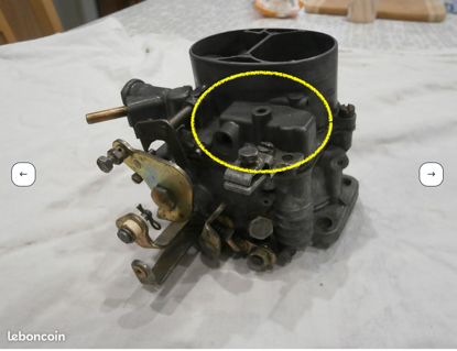

Néanmoins, au regard des photos de ton annonce
>> c'est un carbu 26/35, de buses 18/26, et de la dernière génération montée sur 2cv (c'est le 92 qui me l'indique)
- Capture d’écran 2024-10-07 à 14.37.53.png (233.19 Kio) Vu 8588 fois
>> pour moi, le couvercle n'est pas adéquat avec ce ce corps-cuve (il est de type 21/24), en tout cas d'un modèle plus ancien
- Capture d’écran 2024-10-07 à 14.37.46.png (200.02 Kio) Vu 8588 fois
>> le bec de pompe de reprise sur un carbu récent n'est pas de ce type et le gicleur d'air a déjà été "machouqué" ...
- Capture d’écran 2024-10-07 à 14.38.02.png (193.4 Kio) Vu 8588 fois
Je subodore un mix sur ce carbu ... En tout cas, il y a des indices non concordants ....
