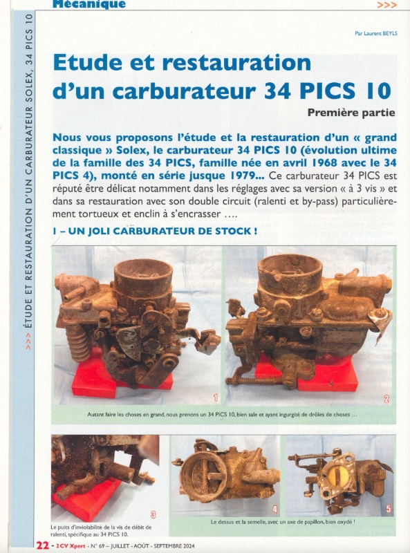

tu as un très bon article sur le démontage complet de ton 34 PICS dans l'avant dernier 2cv Xpert ; n°69, pages 22 à 37.
Et dans le prochain numéro, tu devrais avoir la validation des pièces et le remontage de ce carbu.
Laurenbt
Laurenbt
Alors la , je confirme encore merci a celui qui écrit ces "bonnes paroles" !!! :wink: :merci:

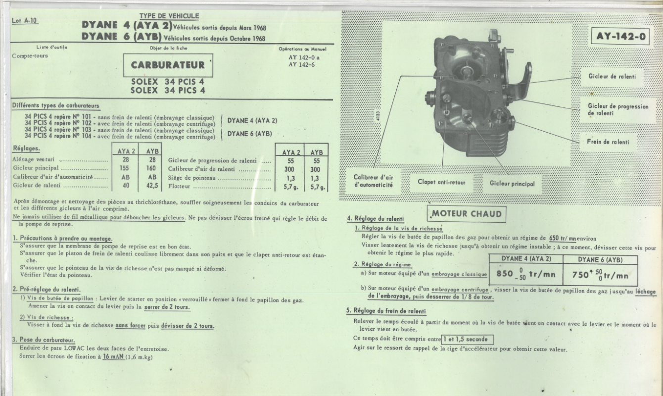

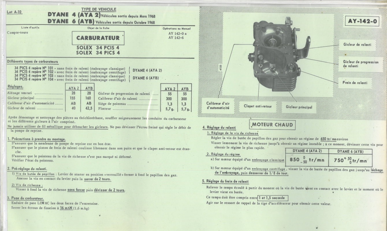

En complément de la documentation de Laurent, voici quelques précisions sur les réglages du SOLEX 34 PICS :
Bonne soirée à tous !
