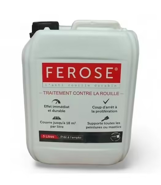

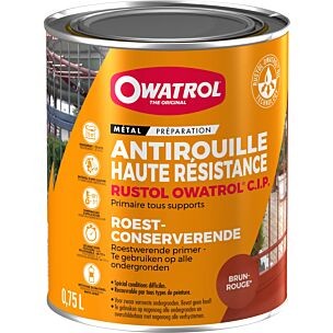

Je suis actuellement à l'étape du traitement et de la peinture de mes essieux.
Seulement voila, j'ai du mal à choisir le meilleur cocktail de produits pour avoir le résultat le plus optimum.
J'en suis donc la dans ma réflexion:
Je pensais donc une couche de férose de partout puis une couche de Primaire antirouille Rustol-Owatrol CIP puis en peinture et comme couche finale: Hammerite (Mat??Brillant???)
J'ai déja bien brossée toutes mes pièces:

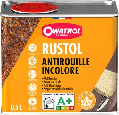

Voici donc mes questions:
Est ce que le primaire Rustol Owatrol n'est pas en trop ? Combien de quantités pensez vous qu'il est nécessaire pour essieux AR et AV ? (2,5L ou 5L)
Est ce que vous connaissez ce produit la ? Pour remplacer la férose ?
rusol antoruille incolore.jpg (50.93 Kio) Vu 5181 fois
Merci beaucoup en tout cas !

2.5 litres suffiront pour le rustol.
Ferose est un convertisseur de rouille et rustol un antirouille.

Perso j'ai fait Rustol CIP / Apprêt phosphatant (sans doute pas nécessaire) / peinture... Mais j'ai l'impression que la Ferose est tout de même plus tolérante.
Il ne faut pas croire ce qui est annoncé sur les temps de sechages du CIP : 48h ça n'est pas assez avant peinture à sechage rapide, il faut attendre plus, sinon ça 'réagi' mal et ça pèle...
Il ne faut par contre pas utiliser de Rustol 'antirouille incolore' qui est non compatible pour être pient !

par Alex 46
Salut @TintinMar
1 litre est suffisant pour les 2 essieux.( CIP)
Ferose ou Owatrol "cip" mais inutile de mettre les deux une sur l'autre.
Il faut bien utiliser Owatrol CIP et non Owatrol incolore (;en effet il n'accepte que les peintures mono composant).

par Alex 46
Salut @Damien25
Il faut utiliser uniquement de la peinture mono composant pour recouvrir l'Owatrol incolore.

Mais voila je passe la première couche de Férose (après avoir bien dégraissé) et après séchage, je vois que la couche de férose écaille et ne tient pas.
Sur la rouille ça va encore mais sur les parties plus saines mises à nues c'est la que ça n'a vraiment âs tenu.
Je crois avoir compris que la férose a besoin de rouille pour agir et accrocher, mais quelle solution j'ai pour que ça applique sur les parties saines ?
Est ce que sinon je traite que localement les endroits rouillés avec Férose, et les parties saines je passe directement à l'étape d'après ?

Bonjour @TintinMar,
Je suis à l'étape du démontage et je vais bientôt entamer le traitement anti corrosion comme toi.
Suite à la lecture de ton message, je me suis dis que cela aurait pu m'arriver. J'ai décidé d'utiliser une IA pour avoir une procédure claire et faire le bon choix de produit.
Question posée : pourquoi est ce que le produite FEROSE n’adhère pas sur l'acier nu ?
Réponse (je n'ai recopié que l'essentiel) : Si le produit FEROSE n’adhère pas sur l’acier nu, cela s’explique par sa chimie et sa fonction même.
Voici les principales raisons :
1 FEROSE est un convertisseur de rouille, pas une primaire d’adhérence, il est formulé pour réagir chimiquement avec l’oxyde de fer (rouille) présent sur le métal. Il convertit la rouille en composés stables (phosphates ou tanates de fer) qui forment une couche protectrice noire ou bleuâtre.
Cette réaction ne peut pas avoir lieu si le métal est nu (sans oxyde de fer), le produit reste en surface et n’adhère pas bien.
2. La formulation n’est pas faite pour “accrocher” le métal sain, les convertisseurs de rouille contiennent des liants faibles (résines acryliques ou vinyles légères) qui servent juste à fixer la couche chimique formée.
Ces liants ne sont pas conçus pour assurer l’adhérence sur un métal propre et poli.
Sur de l’acier nu, le produit sèche en surface, mais peut s’écailler facilement.
Question suivante sur la procédure et le choix des produits après FEROSE sur une carrosserie :
Réponse :
1. Préparation de la tôle :
- Brosser ou poncer la rouille pour ne laisser qu’une fine pellicule adhérente.
- Dégraisser soigneusement à l’acétone, white spirit, ou dégraissant industriel..
- Ne pas appliquer FEROSE sur acier nu brillant.
2. Application du FEROSE :
- Appliquer une fine couche au pinceau ou au pistolet.
- Laisser sécher 24 heures minimum (jusqu’à ce que la surface devienne noir bleuté mat).
- Éviter toute application sous 15°C ou par forte humidité.
3. Primaire d’accrochage (obligatoire)
Une fois FEROSE sec, le recouvrir d’un primaire adapté. Voici les meilleurs choix selon le type de peinture finale :
Remarques et conseils supplémentaires:
- Pour un résultat durable (restauration ou carrosserie complète), le primaire époxy est le meilleur choix.
- Ne jamais appliquer le primaire tant que FEROSE n’est pas parfaitement sec.
- Éviter les solvants trop forts directement sur FEROSE (risque de ramollissement).
- Toujours faire un test d’accrochage sur une petite zone si tu changes de marque de peinture.
- Pour les zones cachées (intérieurs d’ailes, dessous de caisse) finir avec une protection cire ou corps creux après peinture.
Voilà pour la synthèse de notre nouvel ami virtuel.

Même process pour moi pour le châssis et les jantes...
Ferose, Rustol CIP, primaire, peinture et vernis incolore...
2l de Ferose (c'est trop) : passage d'un chiffon pour enlever les zones non adhérentes (acier à nu)
750ml de rustol a suffit... c'est très couvrant... c'est d'ailleurs recommandé de mettre des couches fines
Et oui ne pas utiliser le rustol owatrol (trop huileux)... il m'en restait, et j'avais essayer à l'intérieur du chassis quand je l'ai ouvert ... bof bof
