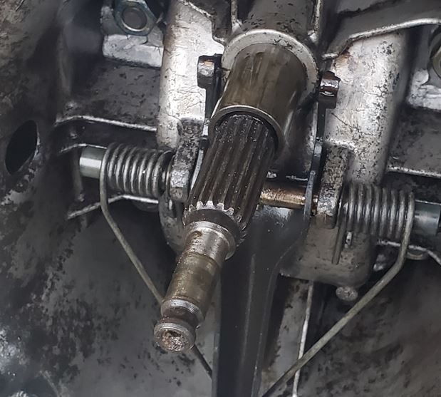

- boite HS de ma 2cv6 : cannelures longues, pas de filetage ni sillon sur le bout de l'arbre
Boite HS 2cv6.jpg (70.81 Kio) Vu 9633 fois

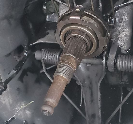

- nouvelle boite : cannelures courtes, avec filetage et un sillon entre le filetage et les cannelures
Boite nouvelle.jpg (51.05 Kio) Vu 9633 fois
Après quelques recherches j'ai l'impression que j'ai acheté une boite de Dyane 6 (pas sure). Certains disent que je peux monter cette boite avec les cannelures courtes sans problème sur mon moteur de 2cv6, d'autres parlent de remplacer l'embrayage et volant moteur pour que la nouvelle boite soit compatible ...
Je suis un peu perdu, j'imagine que ça sera différent au niveau des rapports (pas grave pour moi), mais mon interrogation est surtout : est-ce que ça va fonctionner si je monte cette boîte, et combien de temps ?

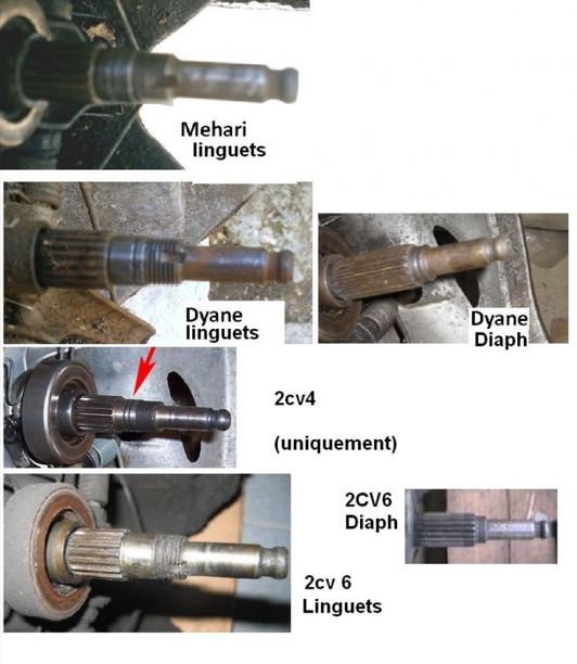

Quelques photos trouvées sur d'autres forums et site internet :

1 - tu sais reconnaitre par l'arbre de commande, les différentes BV !!! Sans même la faire tourner et compter les tours ... Sauf si elle a été bidouillée ...
2 - les cannelures
>> cannelures courtes = volant lourd = embrayage à linguets (ou à 3 doigts) = possibilité de monter un centrifuge
>> cannelures longues = volant léger = embrayage à diaphragme = plus possible de mettre un centrifuge
3 - embrayage et cannelures
>> mettre un volant lourd et embrayage 3 doigts sur un arbre à cannelures longues = possible
>> mettre un volant léger et un embrayage à diaphragme sur un arbre à cannelures courtes = à éviter car le disque n'utilise qu'une partie des cannelures. Possible en dépannage mais pas en définitif
4 - il existe des mécanismes d'embrayage à diaphragme pour remplacer sur volant lourd, le mécanisme à 3 doigts
5 - mettre une BV de Dyane dans une 2cv6 (en dehors de toute compatibilité d'embrayage) est parait'il pas mal du tout !
Je suis en train de remonter l'intérieur d'une BV de Dyane à tambours dans un carter de 2cv6 à disques ...
6 - pour revenir à ta problématique, la BV de Dyane que tu as, n'est pas adaptée à ton volant moteur et son embrayage.
7 - tu peux prendre l'arbre de commande et le train intermédiaire de ta BV de 2cv6 (19/25) et l'installer en lieu et place dans ta BV de Dyane (20/27), pour que la greffe soit possible (et sans frais supplémentaires)(et donc inutile de couvrir d'or un mécanicien spécialisé ...)
Solution élégante car tu ne touches à aucun réglage de la BV (tu n'es pas sans savoir qu'il y en a 5 dans une BV) : c'est juste du pick, plug and play ...
