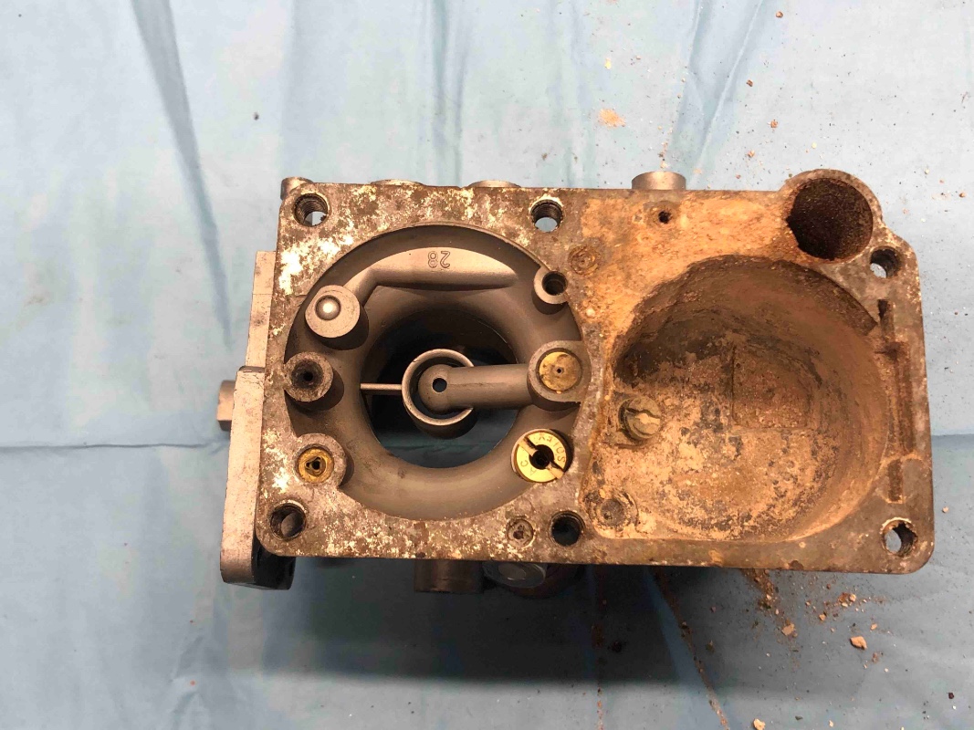

je viens d'avoir un problème de ralenti sur ma 2cv6 qui fait fait que j'ai été obligé de visser au maximum ma vis de ralenti.
J'ai pensé à un problème de carburateur. En route sinon elle roule normal.

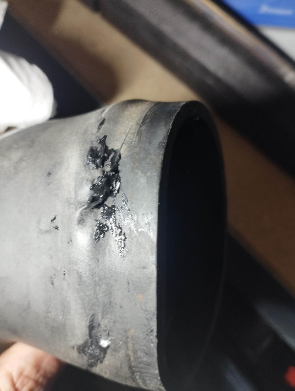

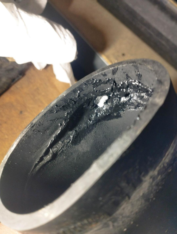

Du coup, j'ai démonté mon conduit d'arrivée d'air au carbu (le coudé) et grosse surprise celui-ci est désagrégé: les endroits désagrégés sont mous et collants (voir les photos)
Je ne comprend pas comment cela a pu arriver. projection d'essence.... je ne sais pas.
par contre, le ralenti n'est pas top, ça "cafouille"

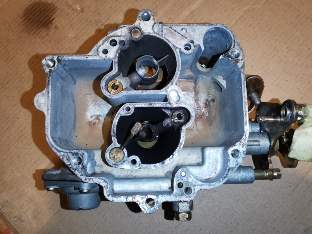

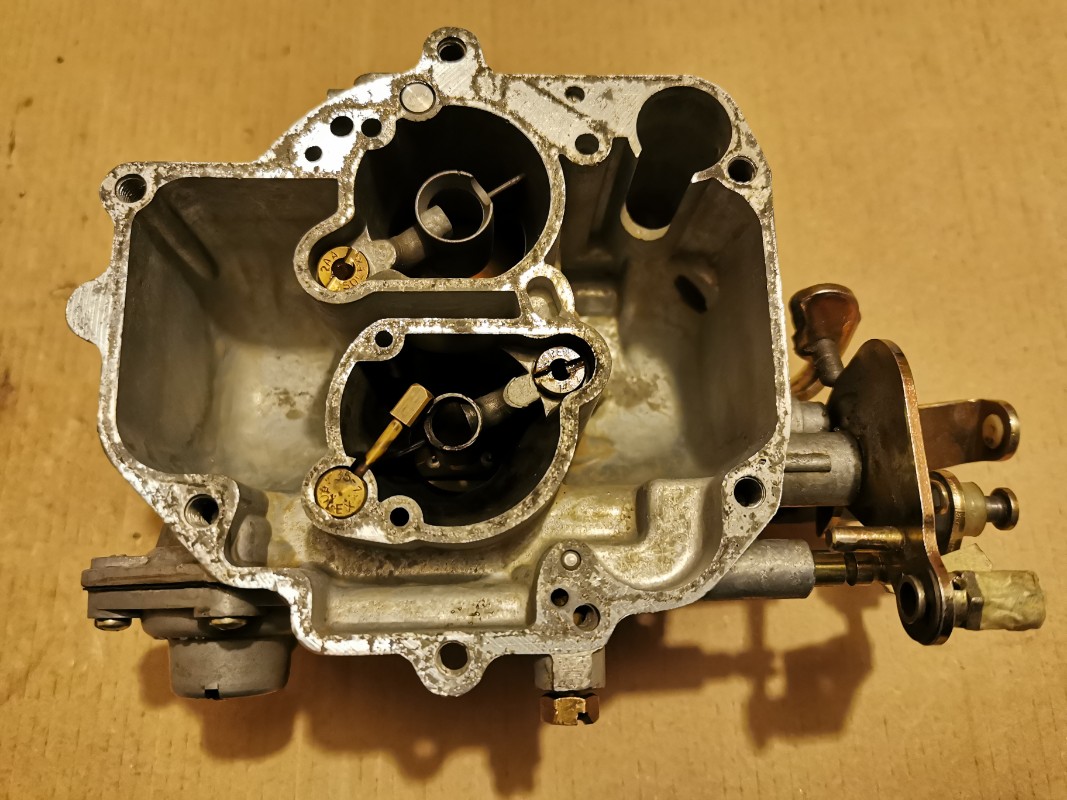

J'ai démonté le haut du carbu et dans les cuves il y avait de dépots marrons/jaunatre: je me demandais si ce n'etait pas le petit filtre d'entrée du carbu qui se décompose: c'est un peu la même couleur
merci pour votre aide
problème de ralenti sur 2cv 6 dépots marrons dans les cuves

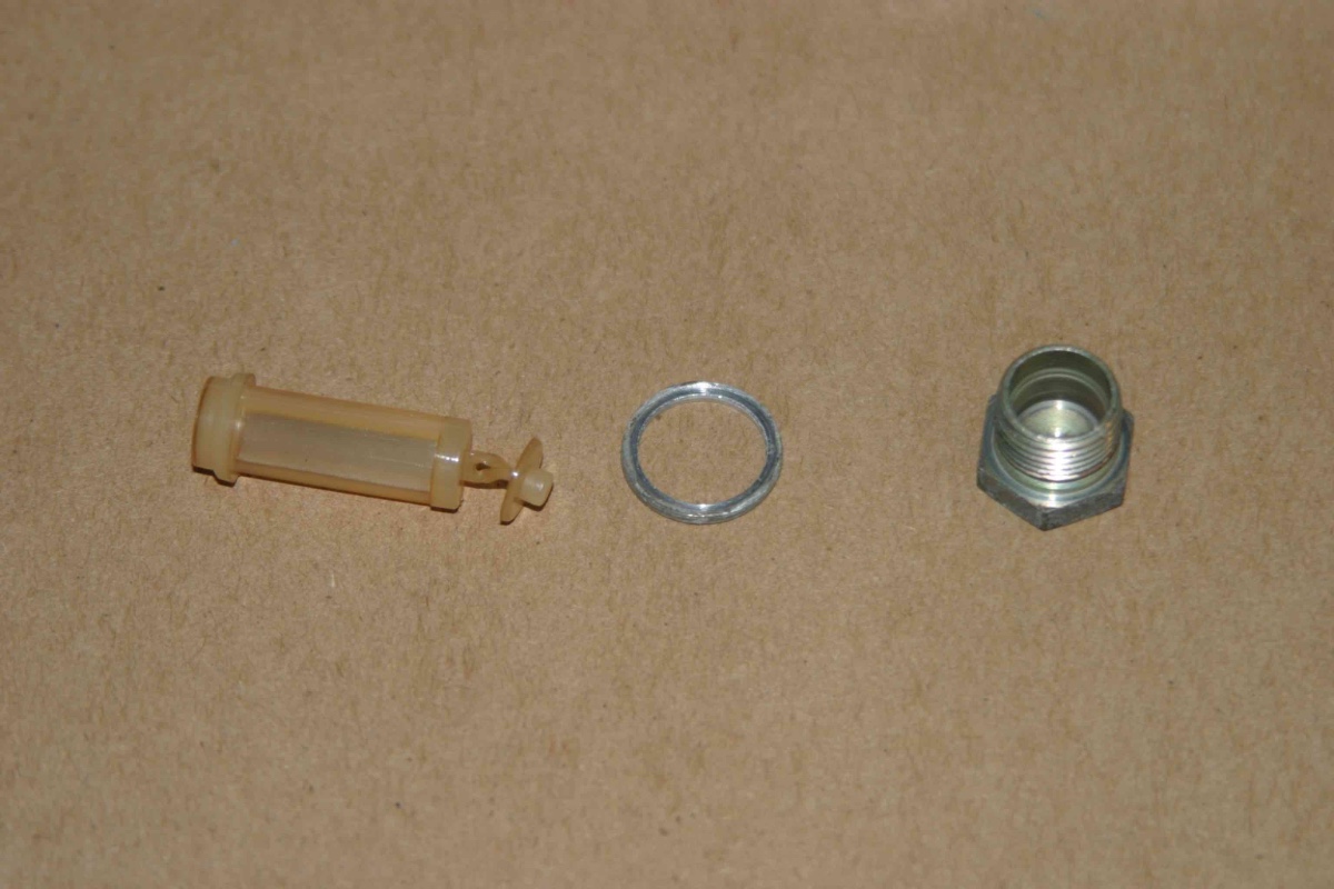

je n'ai jamais vu le petit filtre plastique se désagréger avec de l'essence.
Je pencherai pour tes dépôts de fond de corps-cuve, par des ingrédients de ton essence qui se sont déposés (ton carburateur a au moins 45 ans ...).
PS :
On trouve parfois de drôles de trucs dans le corps-cuve ...
Et cela se nettoie très bien !

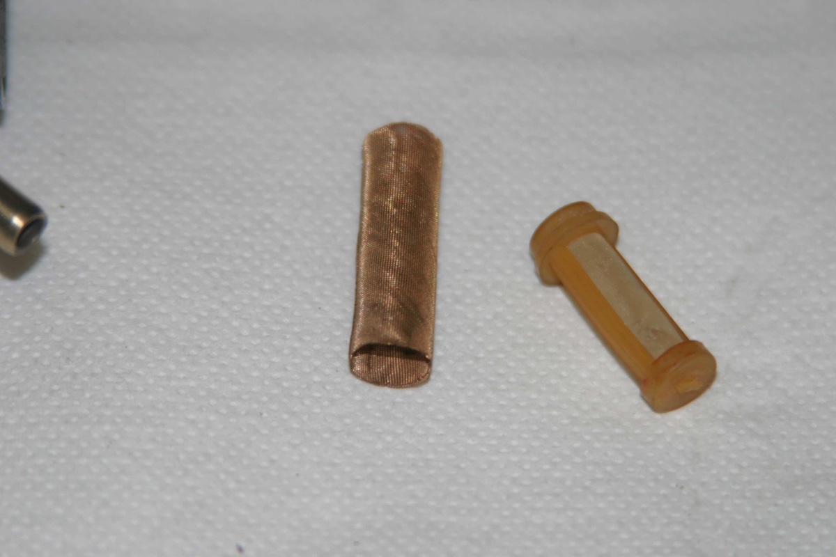

Sais-tu quel âge à le conduit en caoutchouc entre le carbu et le filtre à air ? Très ancien, il serait devenu très rigide et plutôt cassant. Si c'est une refabrication "récente" , cela peut être lié à une qualité médiocre du produit ou mauvais mélange chimique des matériaux. On dirait que ton caoutchouc à fondu et s'est désagrégé. L'essence n'a à mon avis rien à voir là-dedans.
Sur les photos, je ne vois pas très bien mais on dirait que le conduit est même percé, du coup entrée d'air pas prévue, cela peut-il fausser le ralenti ?

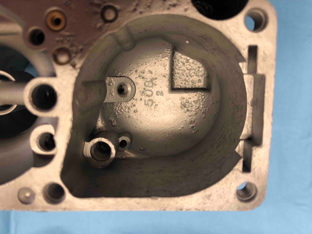

Pour tes dépots de fond de cuve, rien d'alarmant comme te dit @Lolodubalaou : je viens de démonter mon carbu pour lui refaire une petite jeunesse, chose qui n'avait certainement jamais été fairt depuis... hum... 41 ans... Bref, j'ai trouvé quelques dépôts marron moi aussi en fond de cuve (voir photo ci-dessous), je pense à des résidus et impuretés en provenance de l'essence qui se sont doucement accumulés au fil du temps. La quantité que j'ai trouvé me paraît cependant très faible et négligeable en regard de 41 ans de services.
Avant Après nettoyage Tu nettoies suivant les moyens dont tu disposes : à la main (acétone par exemple), bac à ultrason si tu es bien équipé. Et comme tu as ouvert ton carbu, tu peux en profiter pour lui faire un bon coup de nettoyage général et vérifier / nettoyer / souffler tous tes gicleurs.

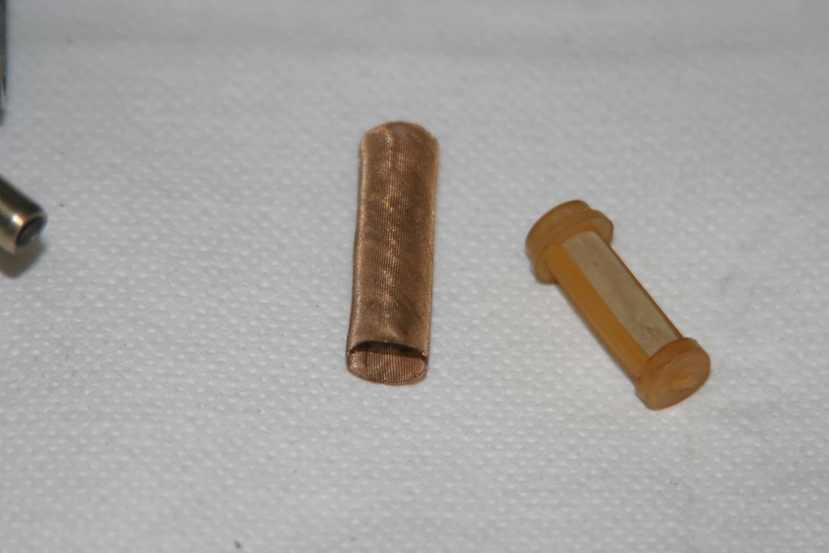

Le petit filtre d'entrée du carbu n'a rien à voir avec ces dépôts ; d'origine, le petit filtre est il me semble en maille de cuivre et ça vieillit bien avec le temps (jamais changé sur ma 2pattes mais nettoyé et soufflé de temps en temps et à chaque changement du filtre à essence secondaire. Il ne se désagrège pas.
Colmate le trou sur ta durite de caoutchouc et vois ensuite ce que ça donne avant de te lancer dans d'autres travaux

2 - les premiers filtres à essence étaient effectivement en maille de laiton puis il y a eu la version plastique, plus récente :
J'ai quand même du changer des filtres en maille ...

En ce qui concerne le manchon d'air en caoutchouc, c'est bien une refabrication et il a été changé il y a un an.

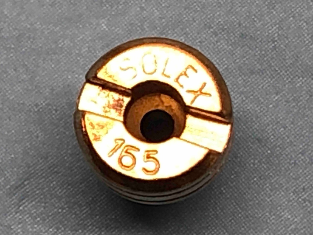

-nettoyé tous les gicleurs (ralenti, ....)

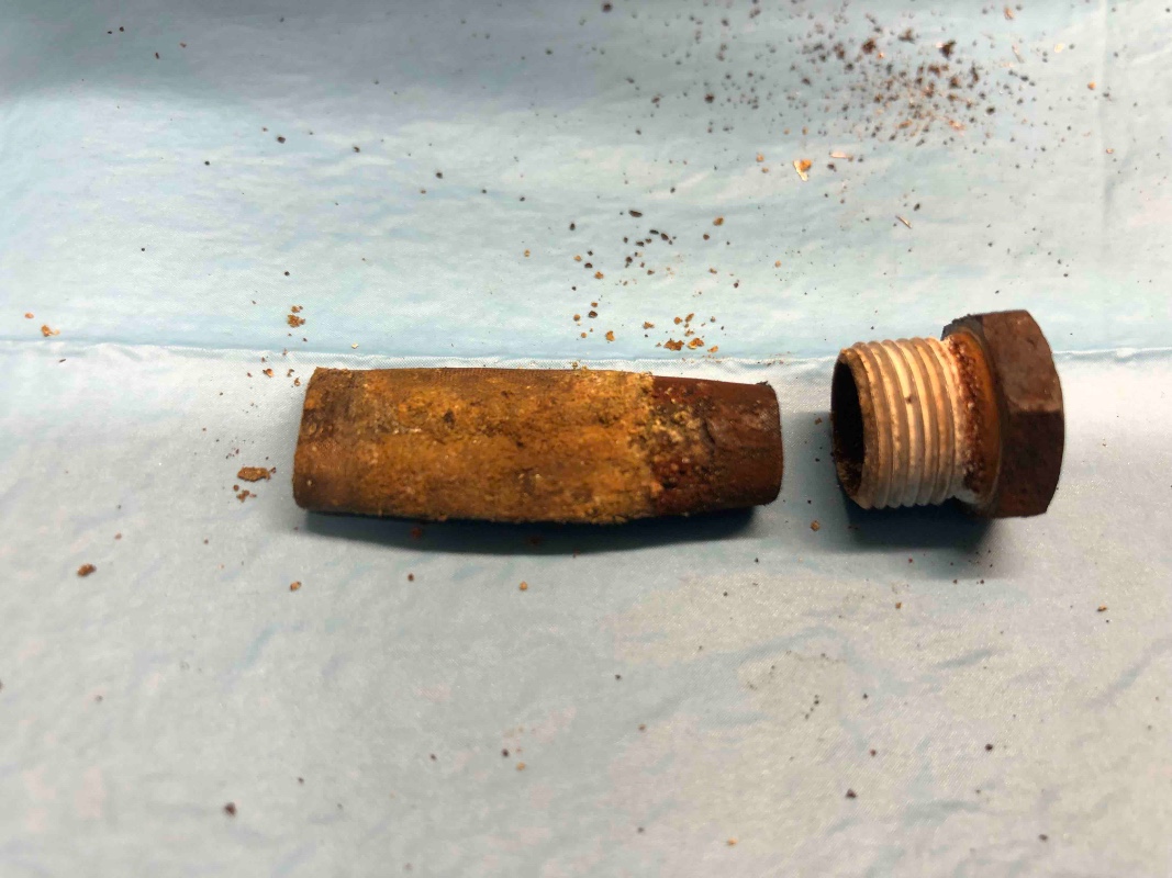

Le filtre, l'espèce de grille est d'une couleur rouille, qui fait penser à une oxydation.
Je pense qu'il doit être en laiton
merci

As tu nettoyé ton gicleur de ralenti ?
