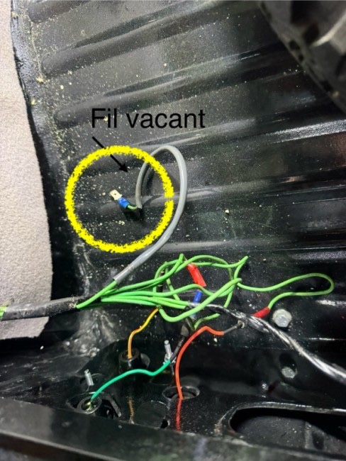

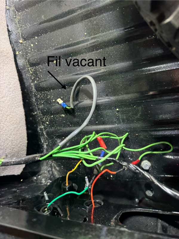

Reviens sur cette discussion car, figurez vous que mon problème de fusible n’avais pas de rapport avec le lavage de ma 2cv. Mon fusible correspondant au veilleuses/ampoule tableau de bord/veilleuse feux arr pete et je ne sais pas pourquoi.
J’ai découvert ce fil vacant à mon feux arrière gauche. Il m’étonne qu’il se trouve comme ça. Sauriez vous où se trouve sa place initiale et si il peut être à l’origine de mon problème ? Je vous remercie par avance.
Jeremy
Messages : 16935
Re: Question à propos des fusibles
Je pense que c'est ton fil pour l'antibrouillard, dont le câble est tiré par défaut mais dont le feu était un option (me semble-t-il !).
Peut-être as-tu le bouton sur ton TdB qui est on mode ON, et du coup : cours-jus !
Je ne sais pas où il se trouve sur une Charly !
Messages : 9411
Si tout marche bien, isole le et tu vois.

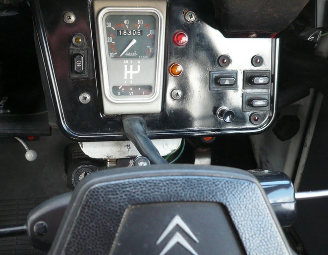

Message par Jeremy2cv6 »
A priori je n’ai pas de commande d’anti brouillard au tdb. Je vais l’isoler et voir. Merci pour vos réponses, c’est précieux :pouce:

Jeremy2cv6 a écrit : 02 déc. 2024, 17:52 A priori je n’ai pas de commande d’anti brouillard au tdb. Je vais l’isoler et voir. Merci pour vos réponses, c’est précieux :pouce:
Bonjour, de quel année est ta charleston, car sur la mienne,de 1990, j'ai un anti brouillard arrière, monté d'origine sur toutes les 2CV à partir de juillet 1987

Re: est il possible qu'un fusible 2cv grille à cause du lavage de ma voiture ?
Elle est de 1983 :)
Messages : 1898
C'est quand même curieux car je n'ai jamais vu de cosse origine Citroën avec cette bouille là ...
Et Citroën n'utilise pas ce genre de sertissage (merdique) ...
Ou alors, elle a remplacé une autre cosse ?
Je n’en n’ai malheureusement aucune idée, je l’ai achetée comme ceci …
Messages : 7087
Bonjour, la cosse qui alimente le feux arrière anti brouillard, c'est une cosse cylindre femelle, celle sur la photo elle est plate pas d'origine, sûrement un bricolage
