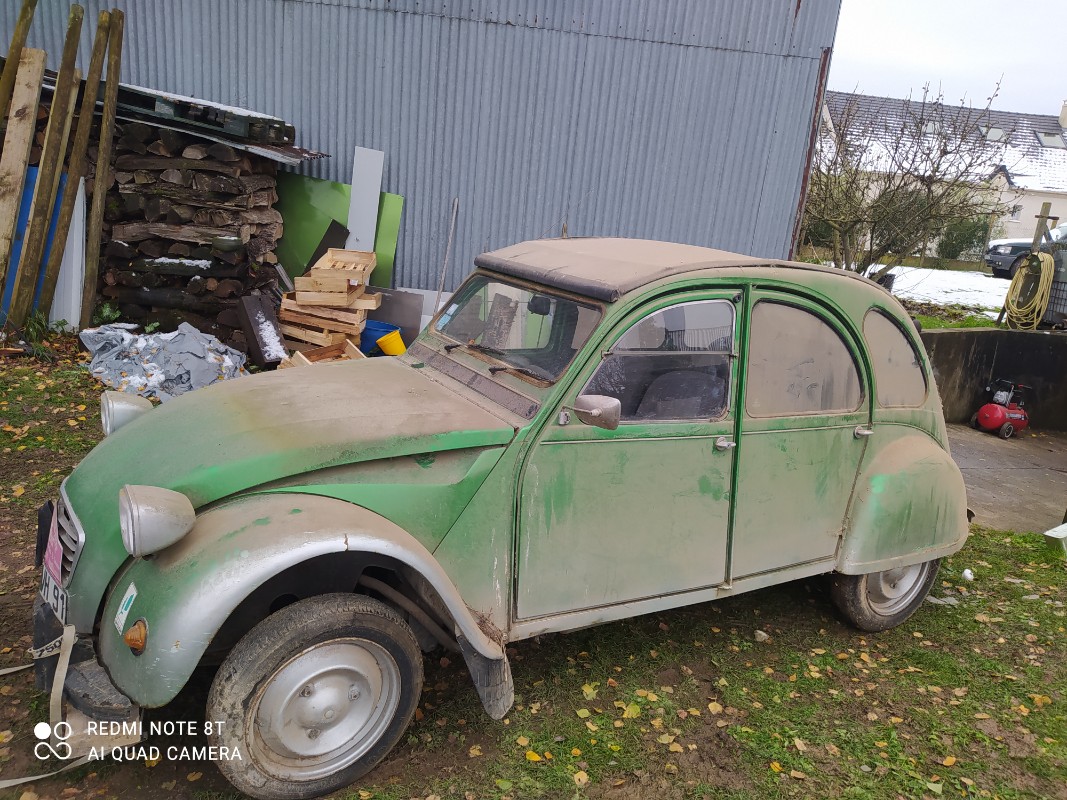

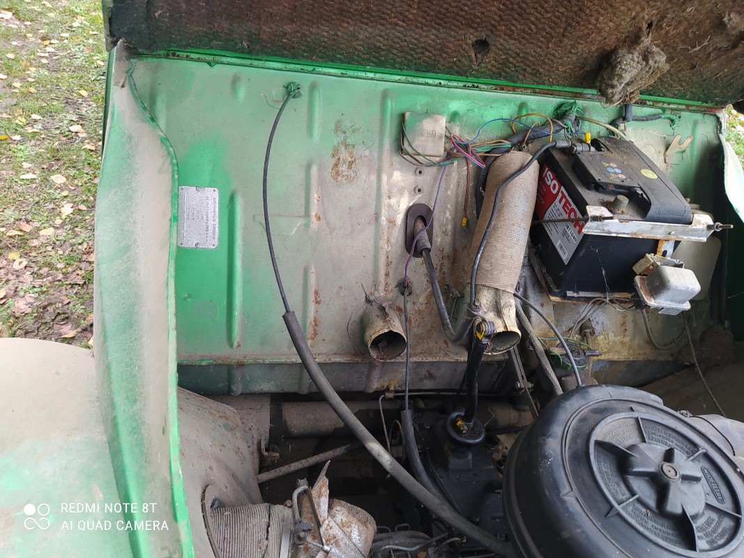

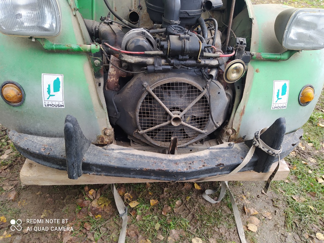

Bonjours tout nouveau sur le forum j ai déjà pu avoir sa conseil pour le transport et voilà elle est arrivée dans mon garage enfin
Je lui est passé direct un coup de Karcher pour virer la crasse accumulé et voir les défauts :( je vais déjà virer porte ,tapis, siège afin de voir l état général ,pour le moteur je comptais lui faire une vidange puis le faire tourner à la main avant toute mise en route , vidange le réservoir et remettre de l essence neuve pour le premier essai bien sûr avant plein de contrôle filtre, allumage ect...
Je vais tenter de vous poster qq photo

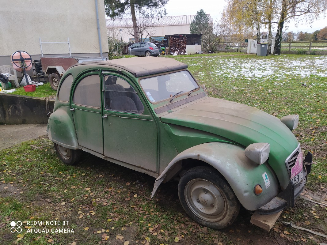

C'est une idée, ou on dirait une bleu célest repeinte en vert ?
Je ne vois pas la pastille couleur sur le tablier.
Messages : 9483
Re: Restauration de ma titine
On a vu pire sur le forum, maintenant il faut voir ce que réserve les dessous de la demoiselle ;)

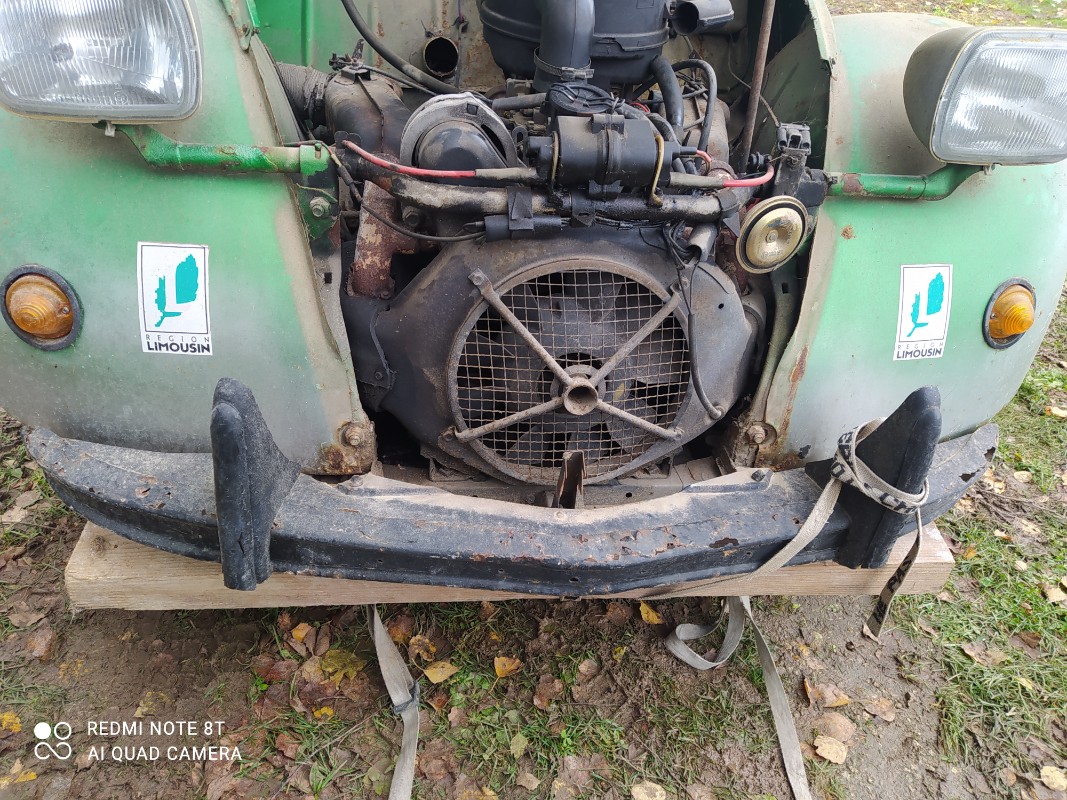

Salut Zeus et content de voir que le transport avec le plateau s'est bien déroulé (on voit bien le bastaing en bois que tu as mis à l'avant :pouce: )
Il y a pas mal de points de rouille et comme tu l'as dit, certainement quelques travaux à prévoir au niveau du chassis et comme déjà dit un peu plus haut sur un autre post, on a vu pire sur le forum !
Pas de précipitations pour la remise en route du moteur en effet, prends le temps car on dirait bien que ça fait un paquet d'années qu'elle n'a pas roulé. La mousse isolante sous le capot semble d'origine, quelques manchons de chauffage à remettre, retrouver le tuyau de lave glace qui a disparu (LoL).
Tu vas avoir de quoi t'occuper au moins pour cet hiver Zeus.
Bon courage pour ta restauration !
Deuchémoi a écrit : 23 nov. 2024, 19:50 C'est une idée, ou on dirait une bleu célest repeinte en vert ?
Même la boite à fusibles à eu le droit à un petit trait de peinture verte ;)

Jolie voiture !!
en effet pour la couleur d'origine, dur à dire, à se demander s'il n'y a pas eu plusieurs peintures, car on voit aussi du gris métal, non ?
Pour le moteur, il s'est visiblement occuper de bien lubrifier le compartiment moteur ;o)) y'aura au moins une pochette de joint ! Perso, une fois que t'aura viré les ailes, je déculasserais avant de démarrer pour vérifier l'état et aviser de la suite des évenements... et ça te permet de changer direct les joints à lunette des tiges de culbu qui fuient tout le temps, + un petit réglage jeu aux soupapes...

Bsr alors pour essayer de vous répondre dans l'ordre oui elle semble avoir été repeinte en vert avec un peu de gris mais je n'est pas vue de trace de bleu après si je trouve le code couleur
Après oui j' ai lu qq poste de rénovation ya bien pire yen à qui font peur , j'ai commencé à la desabiller et poncer la rouille sur les portières rien de méchant mais j aimerais vos avis sur la façons de traiter c 'est qq point si il faut juste poncer et traiter , remplacer ou tenter une réparation par la soudure

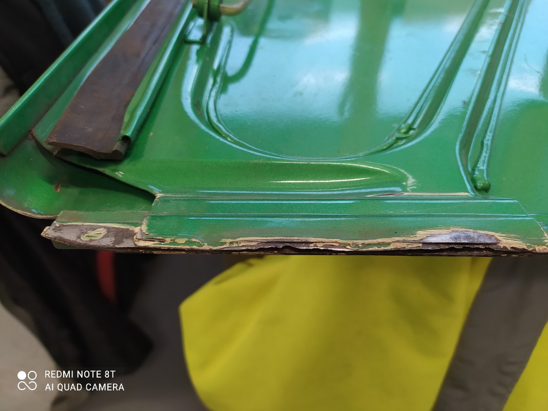

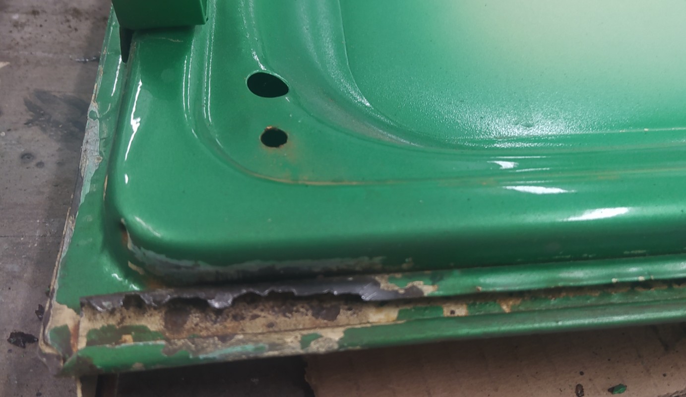

Bas de portières lèvre  du joint

Zeus44 a écrit : 26 nov. 2024, 18:33 mais je n'est pas vue de trace de bleu
C'est là que je vois le bleu ! Mais je peux largement me tromper, hein !!
Le flash du portable qui quelques fois rend du bleu ...

Possible j ai pas regardé en détail le code couleur est peu être inscrit sur la plaque alu a gauche
Messages : 5625
Sacré Nico, tu m'impressionnes, t'as tjs l'oeil ! Je dirais gris, mais j'aurais rien vu si tu n'avais pas entouré :mdr:
Bienvenue chez nous nouveau deuchiste, j'aime bcp les vertes, alors même si ce n'est peut-être pas de l'origine, je l'aime déjà beaucoup
Bon courage pour la restau, on a vu bien pire !

Zeus44 a écrit : 26 nov. 2024, 20:18 Possible j ai pas regardé en détail le code couleur est peu être inscrit sur la plaque alu a gauche
Normalement, la pastille avec le code couleur est ronde et localisée dans les environs de la plaque grise ! :wink:

Pour la couleur ??? si c'est pas une série spéciale et que les portières sont d'origine, je dirais blanc meije sinon bleu celeste ou rouge vallelunga , en 86 il n'y avait guère d'autre coloris et plus de pastille code couleur mais le code peint au pochoir donc sans doute recouvert.

Eric (@cirev13 ) à raison la palette de couleurs n'était pas énorme, à part les séries spéciales.
En espérant que l'ancien propriétaire n'est pas recouvert une Dolly ou autre Cocorico :surpris:

Pour ce qui est du bleu je pense comme toi, un effet de flash, car même le régulateur aurait été de cette couleur.

cirev13 a écrit : 26 nov. 2024, 23:16 plus de pastille code couleur mais le code peint au pochoir donc sans doute recouvert.
Effectivement !

Bsr alors pour la couleur je n'est vue aucune trace de bleu au endroit que j' ai démonter mais il semble clair qu'elle a été repeinte car des trace de peinture vert sur les caoutchouc des ailes et ailleurs
Maintenant autre chose je voulais la poussé hors du garage pour mettre un coup de Karcher au niveau du châssis après avoir retiré les ailes,ma boîte est bloqué ok j' ai débrayé a fond pour la poussé et impossible elle bouge sur 1cm c 'est tout comme si elle était en prise
Avant hier j' ai pu???
Serait il possible que un des freins soit bloqué car a gauche il tourne tres légèrement quand j essaie de la poussé à droite non??

Ok mais avant de déculassé va falloir que potasse grave car c ,est une chose que je n 'est jamais fait j'espère trouver des tuto là dessus et sur le reste d'ailleurs

MAIS si la boite à fusible a pris un coup de vert, sous la boite la peinture d'origine ?
Oui c'est possible qu'un piston se soit bloqué dans l'étrier si tu as actionné ta pédale de frein.

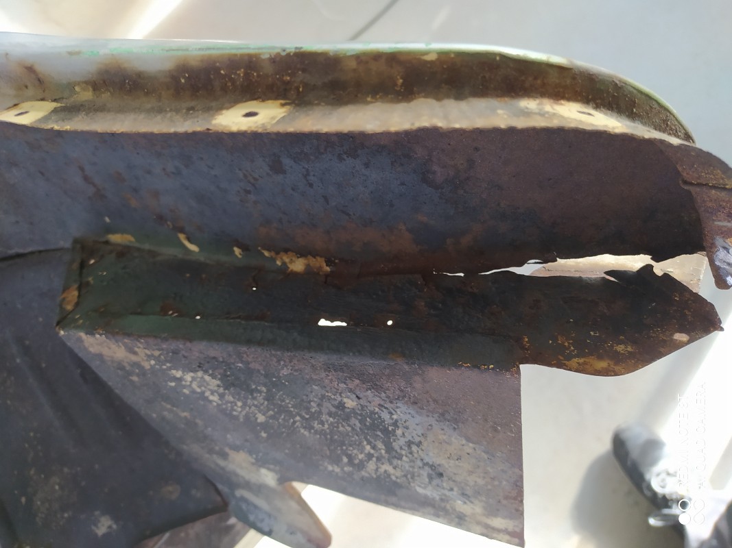

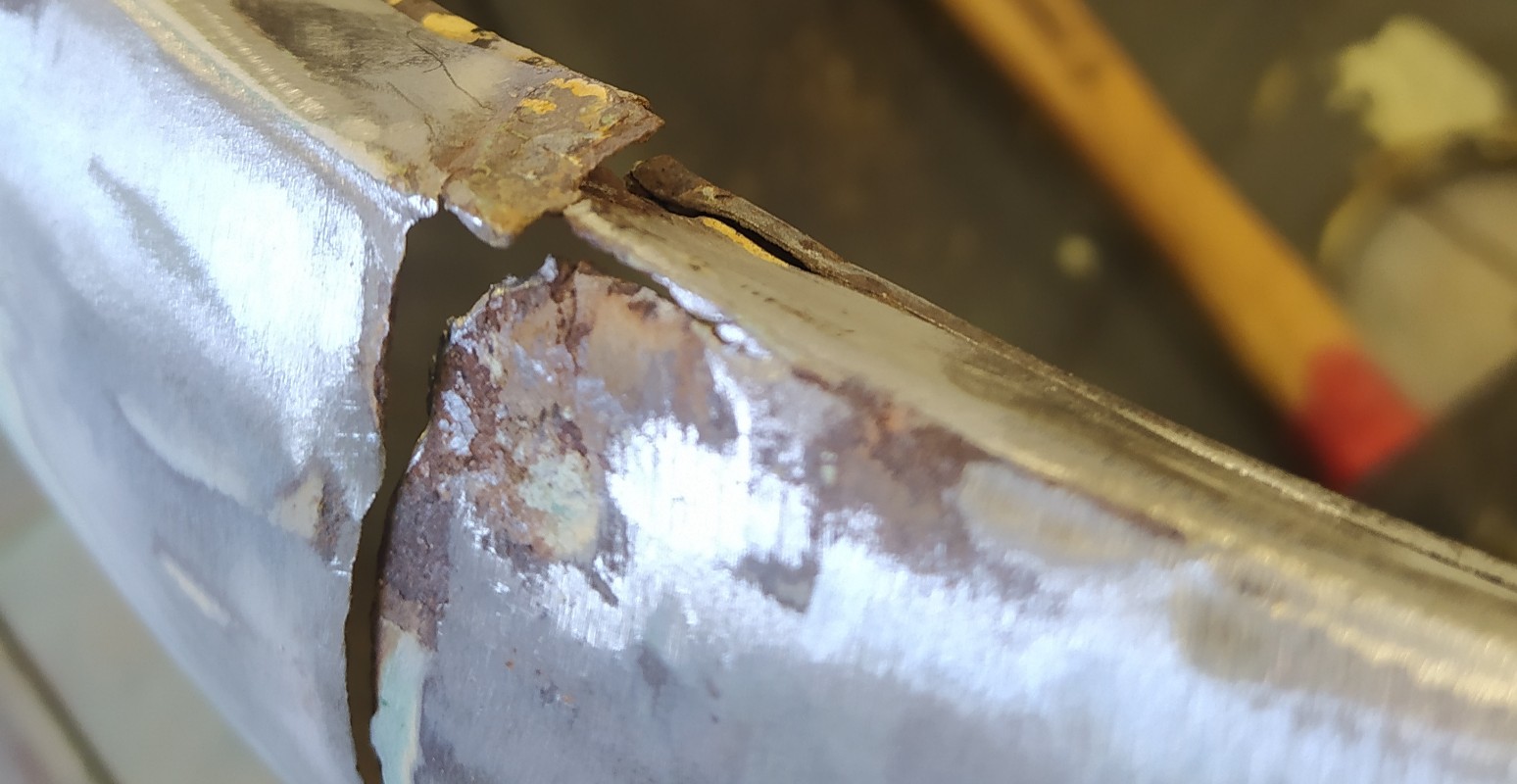

Maintenant j ai vos avis sur la façon de procéder pour refaire se genre de déchirure j avais pense à ressouder 2 patte de tôle par l'intérieur pour maintenir les 2 partie puis mastic
Déchirure sur aile
Déchirure sur aile

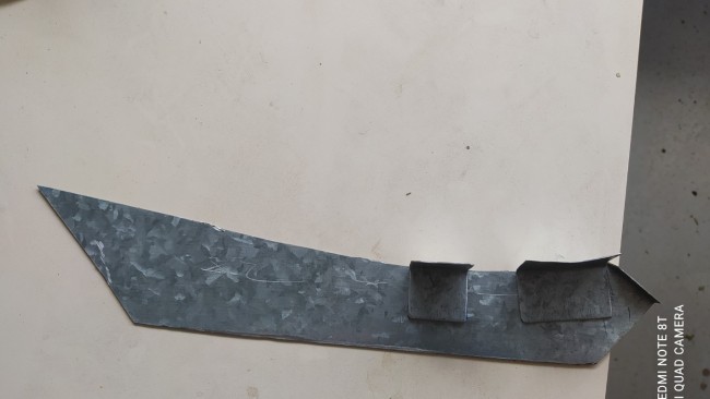

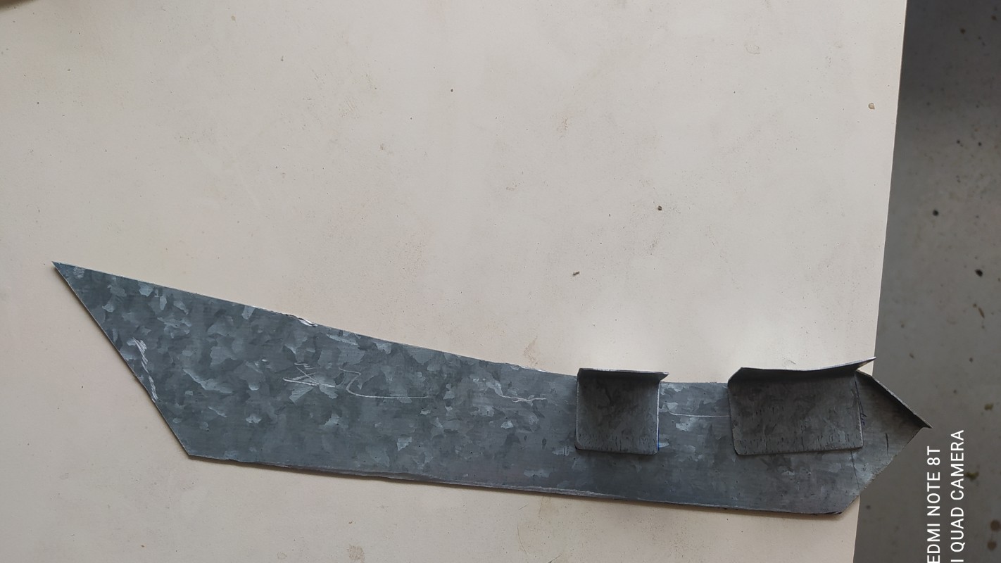

Et la le bas de l aile bien pourri je comptais le découper et le remplacer en soudant un nouveau morceau
Nouveau morceau a resouder

Une bonne âme pour me dire la façon de procéder sur se genre de déchirure cela m aiguillerai pour toute les autre car pas sur qu avec un petit poste a souder sa soit fesable

Pour 10-20 € tu en trouve d'occase, veut-tu vraiment d'embêter à la réparer ? :???:
Messages : 1531
Mieux vaut une aile d'occasion encore en bon état autour de 50€ qu'une adaptable qui s'adapte pas très bien...😊
Mais pas à 10€.. mais je veux bien l'acheter si on me donne l'annonce sur le bon coin...

manlyo a écrit : 29 nov. 2024, 18:28 Salut,
Bjr Honnêtement j ai pas regardé mais seront elle au moins en meilleur état et surtout si il faut prendre une journée et faire 1000 borne pas vraiment emballé mais sinon oui si c 'est a proximité je suis preneur je vais regarder sur le coin coin et si sur le forum ya je suis preneur mais de toute façon il va bien falloir que ni passé car je pourrai pas changé tout se qui est bouffer car même si elle est pas au point de certaines ya de la corrosion sur toute les parties

Bon j ai regarder sur le coin coin j ai pas trouvé d aile a 10 ni même à 30 ou40 d ailleurs juste des lot indissociables mais avec pleins pièces que je n'ai pas besoin et même pas sur qu 'elle sont en meilleure état que les miennes donc plus que rafistoler
Messages : 9483
Oui, c'est compliqué, j'ai acheté 2 ailes sur Le lbc a une centaine de kilomètres. Résultat, après nettoyage, une est trop abîmé, j'en ai acheté un adaptable qui va me faire suer à poser mais bon.
A noter, j'ai changé ma barre de phare car la mienne était très oxydée (mais un jour, promis, je la reparerai)
par une d'occasion et bien depuis mes ailes ne sont plus adaptées donc ce ne sera pas plus pire :D
