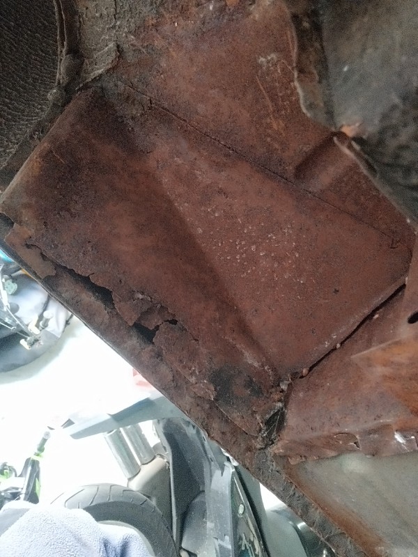

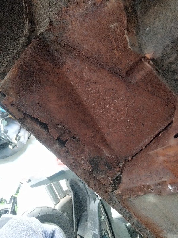

Bonjour je viens vers vous car je change les renforts de plancher à droite. Évidemment en enlevant cette partie j'ai découvert une autre partie hs.... La base lol
Je vais donc également remplacer mais je voulais savoir car j'ai un doute sur la pièce a commander.
En vous remerciant
Messages : 2049
Re: Partie de carrosserie de ma 2cv ?
Si c'est une pièce au niveau du caisson arrière, elle ne sont pas toutes dispo, il faut parfois se la refabriquer soi-même, enfin il y a bien une pièce chez les revendeurs qui reprend celle du dessous du caisson avec l'angle...oui c'est de la marqueterie.
Pour ta pièce faire une photo plus large et dis nous la pièce que tu veux commander ( lien ) ou photos.

Messages : 2049
Non , ce qu'il te montre sur la 2eme photo c'est que cela fait partie de la partie supérieure latérale du caisson, c'est pas cette pièce en effet.
Cela se rapproche plus de cela.
https://www.cipere.fr/fr/Citroen-2CV/2C ... V1o3cON6Zg
ATTENTION il y a côté gauche et un côté droit.
Effectivement il vaut mieux attendre d'avoir la pièce avant de découper.
Cdt

Celle là je l'ai déjà c'est celle que j'avais prévu de remplacer. C'est en enlevant celle là que j'ai découvert cette pièce abîmé

Vous conseillez quoi comme tôle pour créé la pièce? Sachant que j'ai une autre a faire parti extérieur
Messages : 2049
Ok j'ai compris si c'est la tôle intérieur c'est bien celle que tu as montré en premier celle qui correspond au dessus du caisson, donc ta première idée est la bonne.( Tôle latérale sous plancher)
C'bien l'intérieur du caisson et du coup vu de l'intérieur j'avais pas capté
Donc autant pour moi tu l'avais, regardes quand même il y a une gauche et une droite., alors quand tu vas la sortir tu vas voir l'état du longeron ( intérieur ) et là tu vas prendre peur .
Bon courage pour la suite. :marteau:

On peut changer cette pièce sans découper le bas de caisse?
Messages : 2049
Re: Quelle partie de carrosserie de ma 2cv est à commander ?
Oui on peut remplacer ce morceau sans toucher au longeron, sauf que quand tu vas la sortir tu vas découvrir que le longeron est bien attaqué.
Tu peux toujours charger en corps creux au pistolet comprimé pour arrêter la corrosion.

Les bas de caisse on été remplacé déjà donc je pense que sa doit aller
Remplacement fait il y a 10ans a peu près

J'ai commandé un produit de chez RESTOM pour convertir la rouille et après je mettrais une protection.
Pour la partie abimé j'ai acheté une tole en 0.75 pour faire la réparation sur le bas le reste avec le traitement sa devrait le faire.
Plus qu'a attendre d'avoir les produits. Première fois que je fais de la carrosserie on verra :pensif:

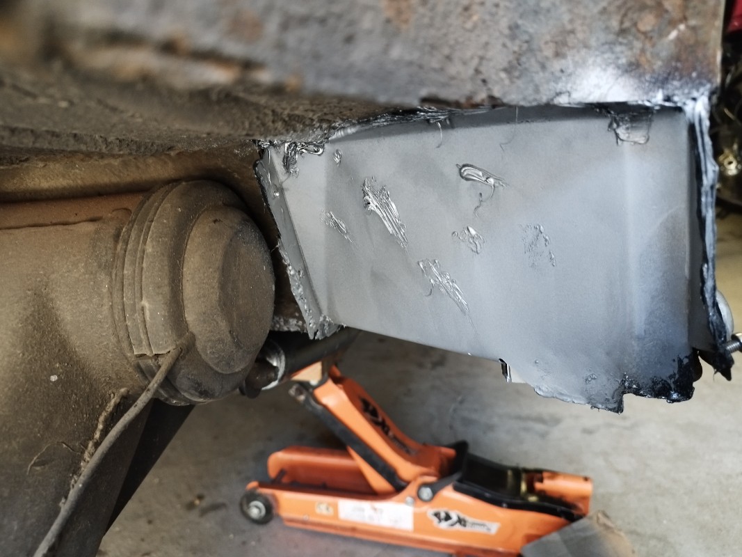

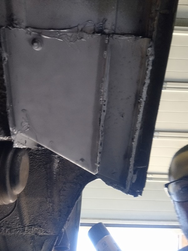

Voilà réparation faite
Un petit coup de peinture pour cacher le massacre lol mais les tôles tiennent
J'ai rajouté du joint marine entre les plaques pour limiter l'infiltration de l'eau
