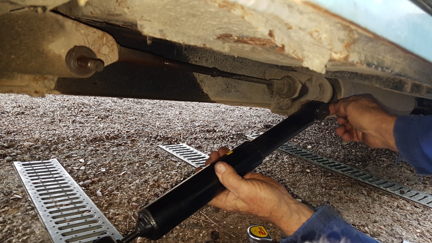

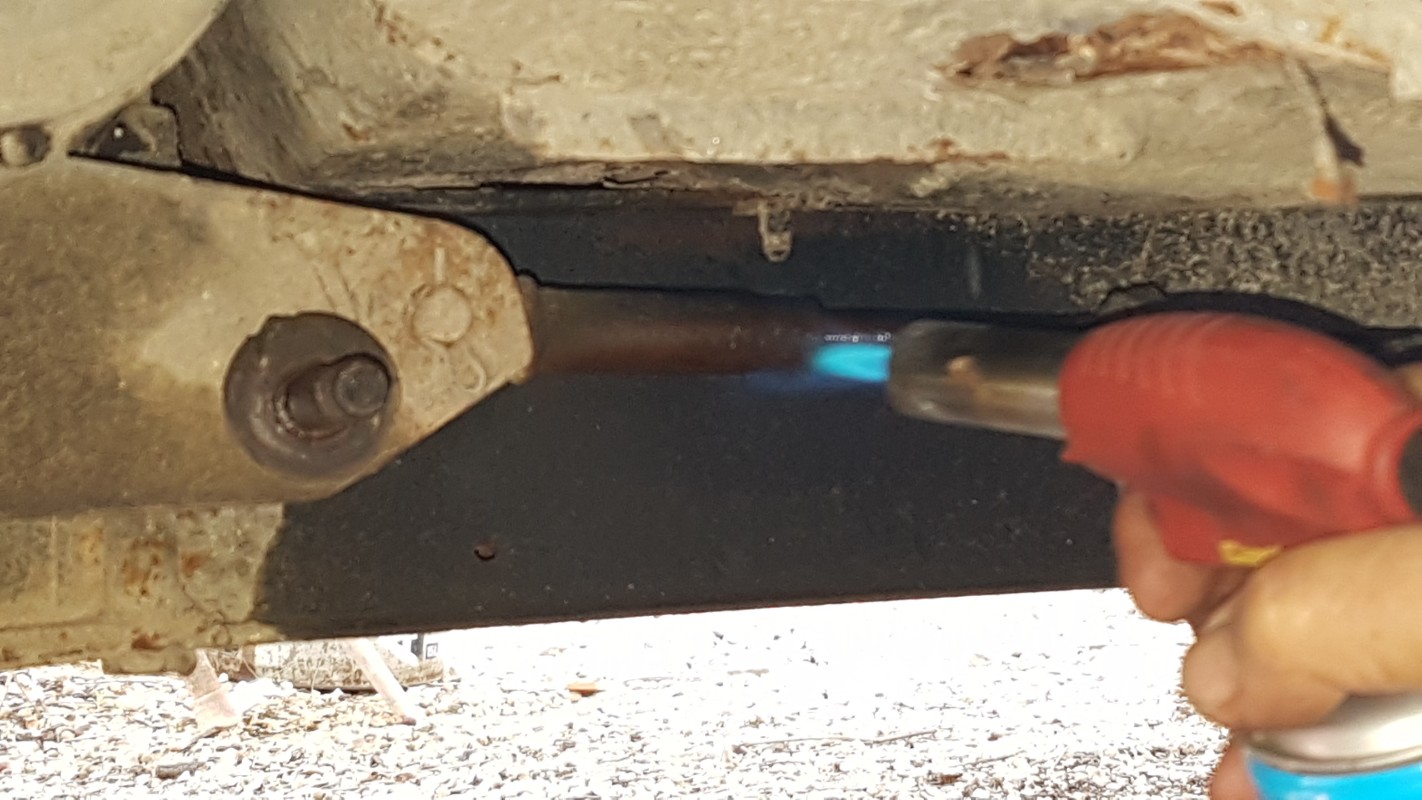

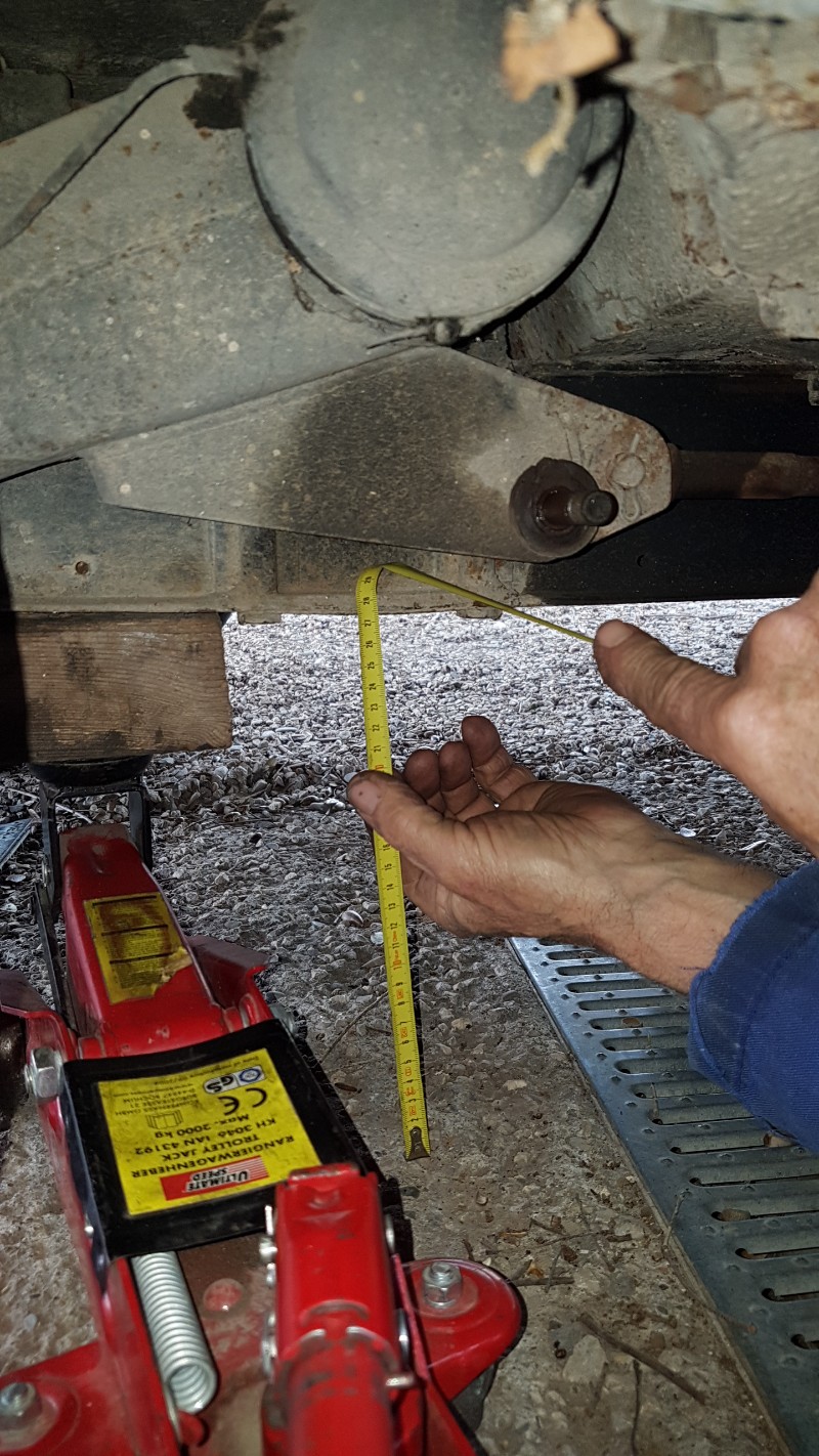

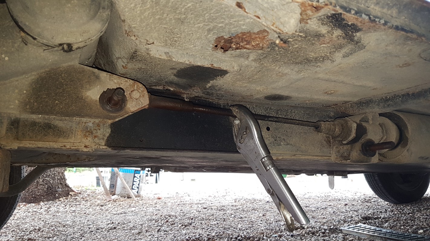

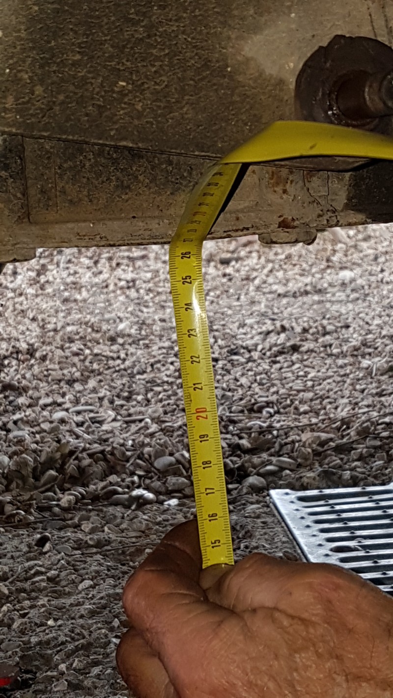

... est fait !
Merci @robert48 !
Forcément, le tirant était grippé et mon arrosage de dégrippant n'a pas été suffisant. Du coup, il a fallu chauffer !
Maintenant, elle a le fessier réhaussé!

Re: Le réglage de la hauteur de caisse de ma 2cv ...
Merci pour les photos.
Une question bête, pour règler les hauteurs, on voit que @robert48 a mis un cric, ok mais son rôle?
Si on soulève le châssis pas évident d'avoir la bonne hauteur?
Il y a une subtilité que je ne saisi pas :???:

Ca permet de détendre le pot de suspension pour que ça soit moins dur à dévisser. Pour prendre la mesure, on redescend la voiture.
Et c'est là où tu vois l’intérêt d'un cric hydraulique !

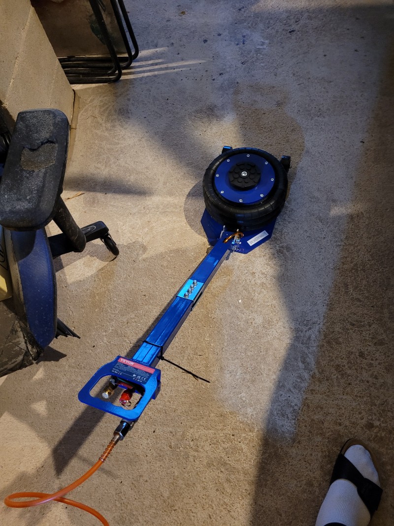

Pour cette opération, j'ai investi lors du Black friday:
VEVOR Cric Pneumatique 3 T Plage 140-450 mm Cric de Levage Pneumatique 0,8-1,0 MPa avec 3 Coussins d’Air Poignée Ajustable Bleue Levage Rapide pour Réparation Entretien Voiture SUV Atelier Garage https://amzn.eu/d/9QehTV7

Salut @Deuchémoi .
J'entretiens moi même mes voitures, Clio, Fiesta, 2cv, C15 (quand il roule) et l'Ix35 de madame, et ce dernier est lourd et mon cric rouleur simple piston montre vite ses limites.
Je voulais donc investir dans un cric double pistons mais les prix sont trop important.
J'ai hésité avec un cric bouteille, trop haut pour passer sous la Fiesta...
J'ai donc opté pour ce cric, il est lourd, stable et demande peu d'efforts (voir pas du tout)
Et il lève haut, 45cm, ce qui est intéressant pour la 2cv.
Je l'ai monté ce soir
Petite vidéo, efficace:
[youtube]https://youtube.com/shorts/cbMsYICmlA0[/youtube]

Eric13190 a écrit : 10 déc. 2024, 20:58 Salut @Deuchémoi .
Ha oui, je comprends mieux !
Par contre, claquettes-chaussettes pour la mécanique, c'est risqué !! :mdrr:
Sauf si c'était juste pour la démo ... :siffle:

C'est très subtil en effet et surtout très...... Citroën.
Secouer la voiture, prendre les mesures, monter la voiture tourner les tirants, descendre la voiture, s'apercevoir que la hauteur est bonne mais que ça a fait bouger l'opposé...
Pour ma part j'ai trouvé sportif

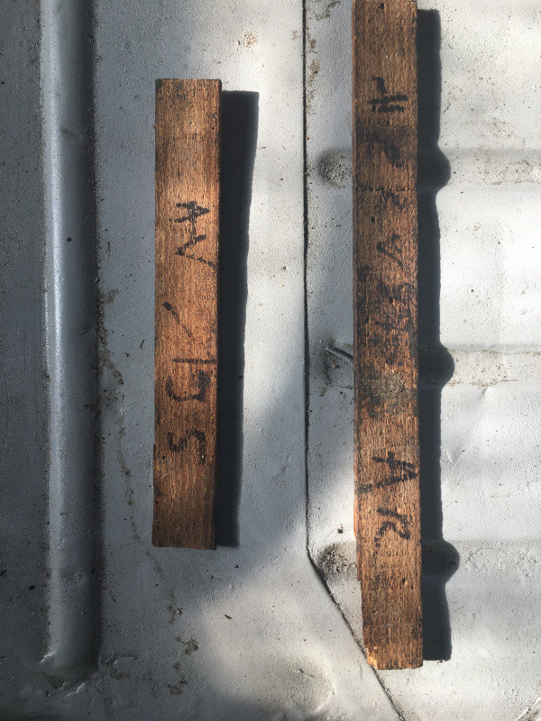

Cela fait maintenant des lustres que je ne m'embête plus à "mesurer" les hauteurs avec un décimètre ou un mètre à ruban.
J'ai coupé deux morceaux de liteau à la longueur exacte des hauteurs, un pour l'avant, un pour l'arrière.
Je les tiens à l'emplacement exact, entre les deux têtes des vis de fixation des essieux, et je règle la hauteur correspondante...
Bon, il est vrai que, surtout si la variation est importante, le réglage en cours influe sur le tirant opposé... Mais on affine ensuite ;)

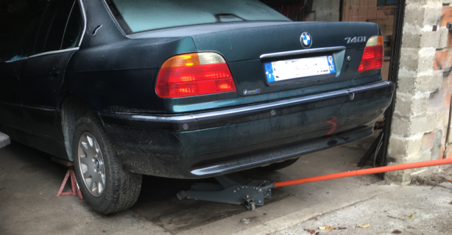

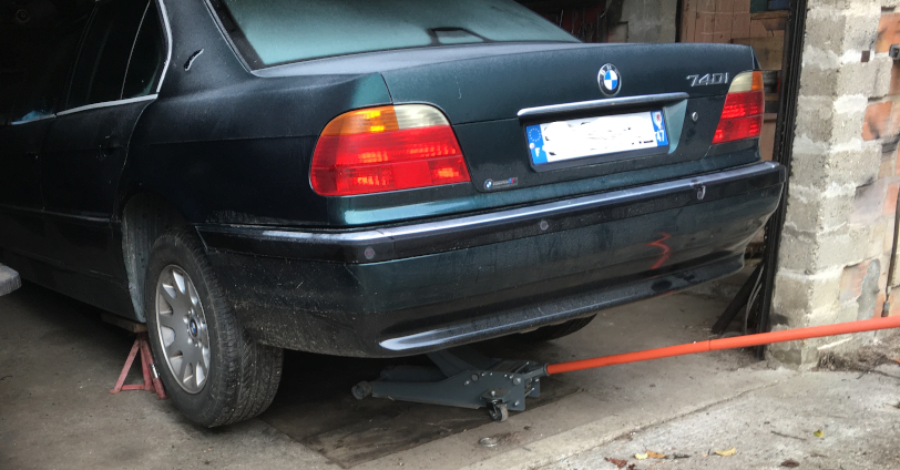

J'admire ton cric ! Et il a l'air pratique...
J'en ai acheté un qui lève trois tonnes, il y a quelques années, pour soulever ma BMW blindée... Mais comme il est court, le débattement du levier de pompage le rend peu commode..

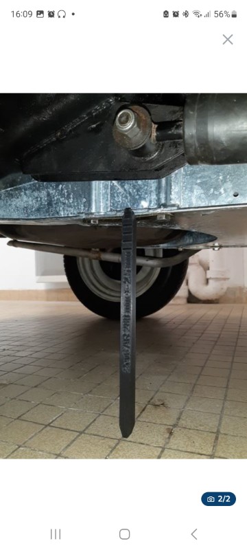

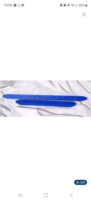

Oui les vidéos sur YouTube montre sa facilité d'utilisation et sa capacité à soulever de forte charge, il existe aussi en version 5t, tout en étant très stable mais je ne sais pas ce que cela donne dans le temps, qui vivra, verra :wink:
Pour les hauteurs, je compte aussi me faire des gabarits, je vais m'inspirerbien ceci:

Mais les gabarits sont très utiles. J'en avais fait avec morceaux de bois

Ah, @Eric13190 , tes réglets sont plus chics que les miens ;)
Avec celui que j'ai montré en photo sur mon message précédent, je soulève un côté de mon camping-car sans soucis. Je l'ai depuis quelques années, et il me semble donc fiable.
Mais, je le rappelle à chaque fois, n'intervenez jamais sous une auto, même une 2CV, sans placer des cales ou des chandelles dessous ! Votre vie en dépend !!

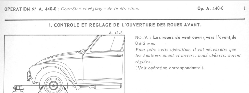

Oui, @Deuchémoi , on règle les hauteurs après une intervention, ou lors de la vérification de la géométrie des trains, par exemple lors du remplacement des pneus.
Les hauteurs ont une importance essentielle sur la géométrie...
Et ce n'est pas moi qui le dis ;)

Dans mon cas le dernier réglage était après le changement de châssis et donc j'avais placé les tirants au pif.
Donc l'amplitude à reprendre était importante.
La pauvre 2cv était toute de traviolle.
A partir de là, trouver les bonnes hauteurs a été, pour moi, un exercice de logique.
Et je ne suis pas doué en logique.
Tirer à l'arrière gauche, ... ah mince l'avant droit a bougé. Mais j'avais réglé l'avant droit et c'est l'avant gauche qui ne va plus.
Debout, à genoux, cric, cale, couché, debout, tour de la voiture....
Je l'ai fait pas mal de fois.
Maintenant, je suppose que si je devais le refaire, l'amplitude serait que de 1 ou 2 tours et donc les risques de trop tirer à l'opposé seraient moindre.
Enfin tout ça pour dire que comme @JPA_47 le mentionne, il paraît que c'est important :content:
