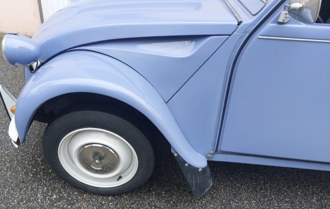

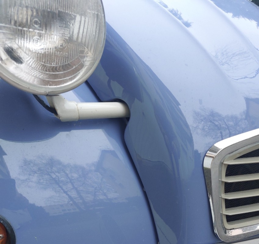

Voilà sur ma deudeuche j'ai remarqué qu'on capot affreuse presque la potence de phares côté conducteur et pas côté passager. Je me demande si c'est un défaut d'alignement carrosserie ou pires un châssis qui vrillé. Je constate aussi que mon capot côté gauche a un petit jour entre les butées ou plots souples et l'aime g.
Du côté droit c'est bon, les plots portent sur l'arrondi du capot. Qu'en pensez-vous ?
J'ai vérifié la position de la potence et les boutons c'est bon.

Comment sont tes joues d'ailes? Dans le cas d'un châssis cassé, elles sont souvent pliés et leur alignement par rapport à la caisse n'est plus homogène.

Les joues ont un bon galbe pas de déformation il me semble.

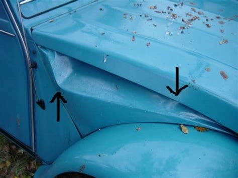

@Paskcal Regarde cette photo, elle te donne une idée de la déformation que tu peux trouver ...
Joue d'aile.jpg (25.6 Kio) Vu 6198 fois

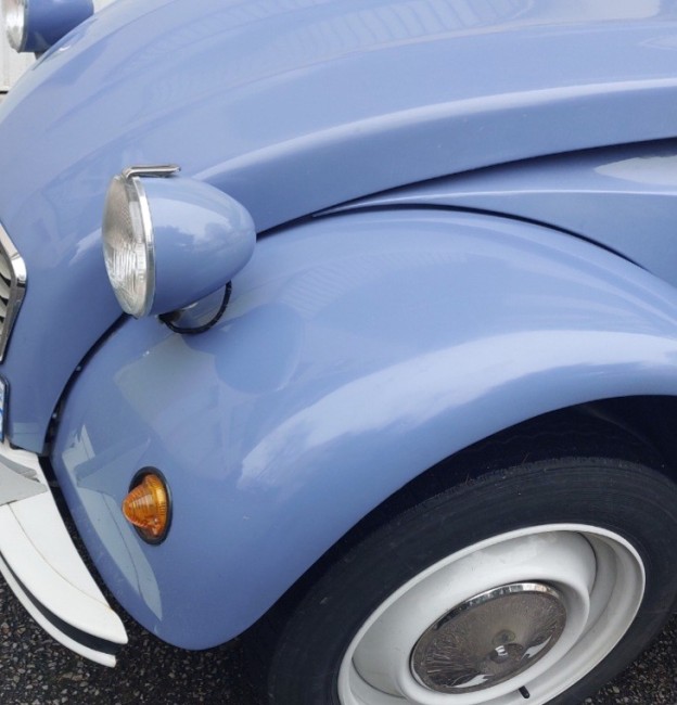

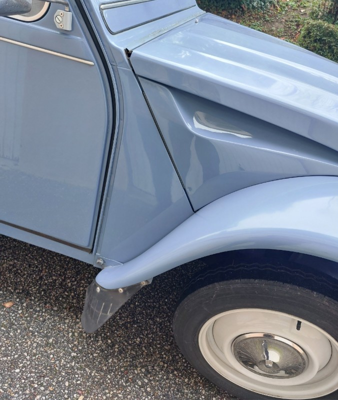

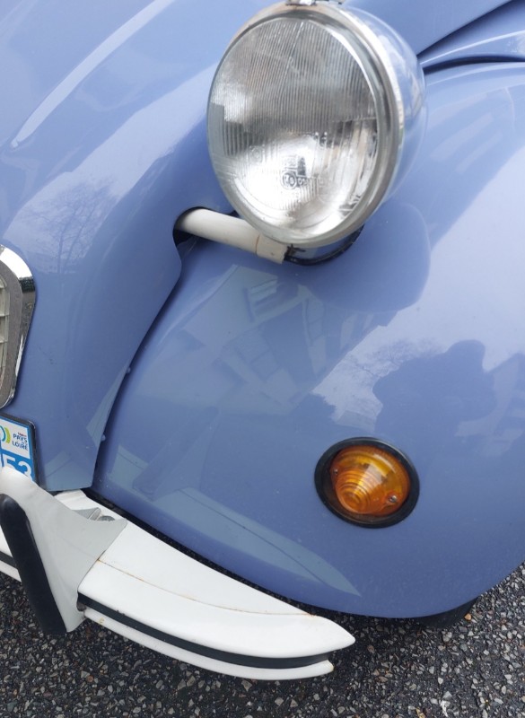

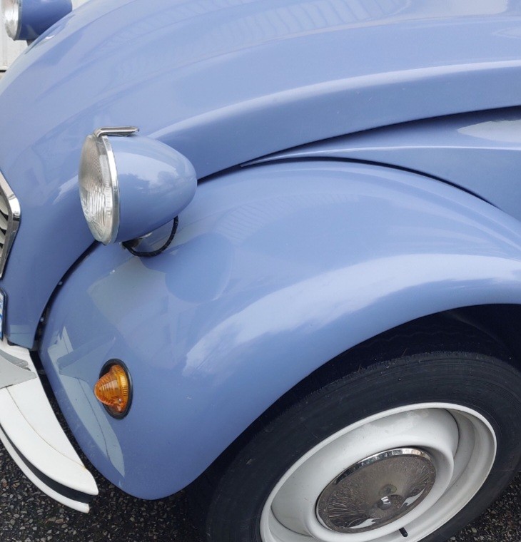

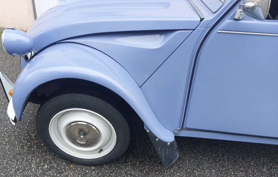

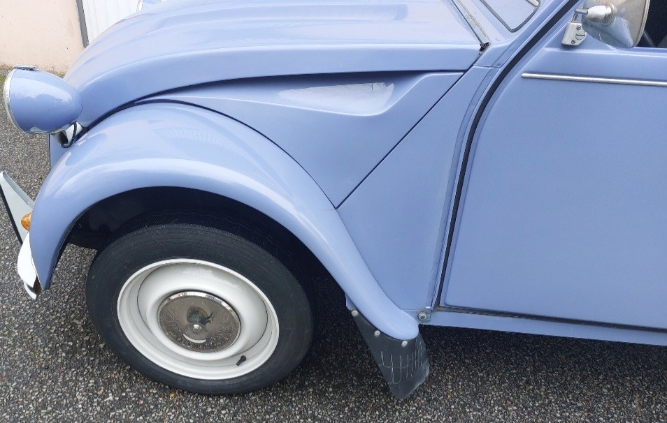

Positionnement capot / potence/ joues
Paskcal
Messages : 675
Localisation : Paris
Re: Alignement capot/ potence phares/ ailes
Message par Paskcal »
Le côté droit m'interroge
Le gauche moins... :pense:

Heu l'inverse... Le côté chauffeur me soucis et moins le côté passager :megaphone:

Je te Rassure ... Vus tes photos, ta titine vas très bien :wink:
Une 2cv, ça vit, ça respire, ça vibre, ça bouge, la tôle se dilate se rétracte ... ect...
De plus a chaque démontage et remontage les pièces de carrosserie ne sont jamais alignées de la même manière et il faut souvent y aller au chausse pieds ( j'ai dis chausse pieds... pas pied de biche ... nuance ! ) au moment du remontage.
Bref pour moi rien d’inquiétant ...
Par contre si comme la photo donnée en exemple plus haut pour la déformation des joue d'ailes ... la ça veut dire que le châssis est en train de plier et lâcher...
Mais visiblement ce n'est pas le cas dans ton cas...
Au pire... inspecte les longerons du châssis juste âpres l'essieu avant pour déceler une éventuelle pliure, faiblesse, ou corrosion... mais je doute que tu y trouve quoi que ce soit d'alarmant :wink:

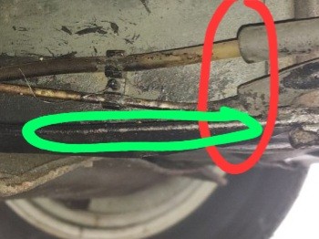

Tu dis une pliure ou autre sur le longeron juste après l'essieu...
Mais côté moteur ou côté plate-forme ?

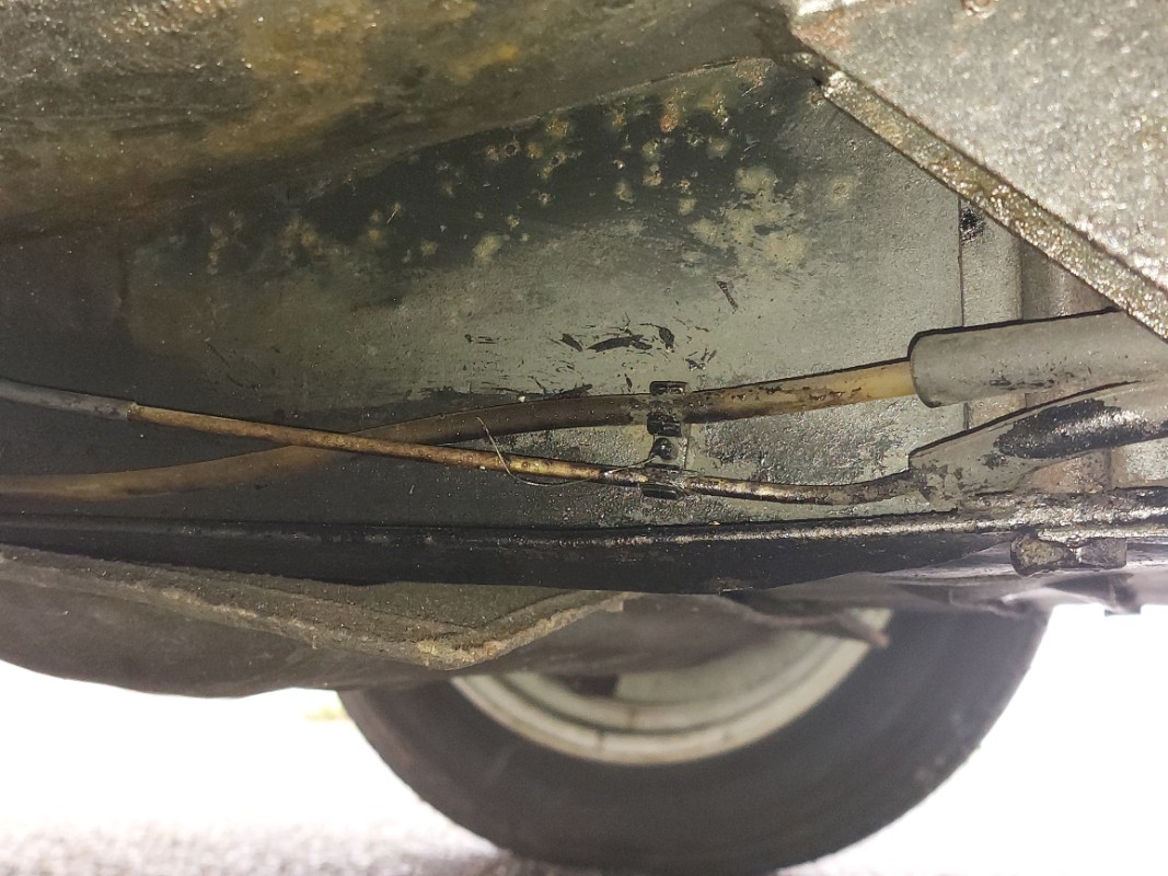

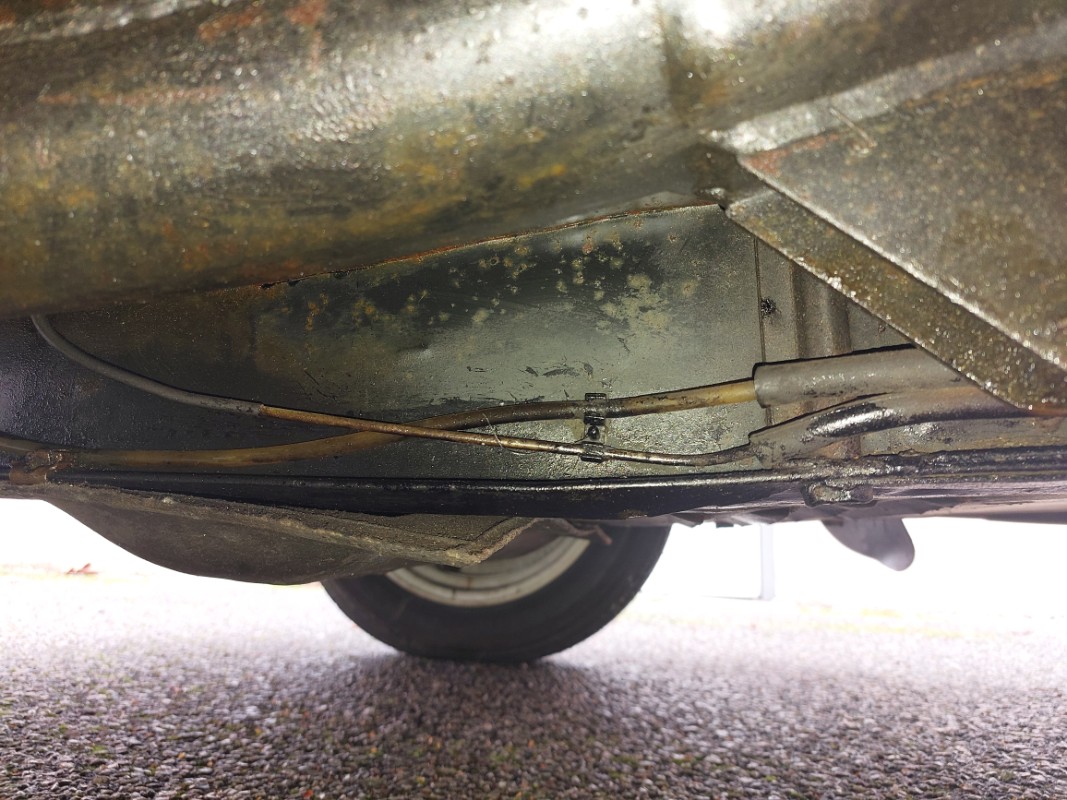

Tiens j'ai vu ça :pense:
Tu vois ?
01 petit désordre pile au droit de l'attache d'unité sur la tôle de fermeture qui se rabat pour fermer
akoirium
Messages : 1623
Localisation : albi
Âge : 44
Re: Alignement capot/ potence phares/ ailes sur 2cv
Message par akoirium »
Pour moi... tout vas bien !
Pas de corrosion donc cool...
Zone rouge : c est la qu on detecte les pliures d un châssis malade et ce n est pas le cas.
Zone verte : c est bien rectiligne sans déformation avec la belle courbe que l on s attends a voir sur un châssis en bon état 😉

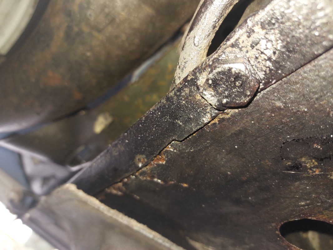

Zone verte de ce côté ci sur la photo et en vrai c'est pas nickel nickel, comme je te disais la petite tole de fermeture qui se rabat par dessus la grande tôle de la plateforme inférieur (du dessous) est un peu boursouflé ou déversée.
Un peu de rouille aussi j'ai repéré.
Zone rouge quand ça plié c'est avant l'essieu côté moteur ou après les fixations essieu côté caisse ? :fou:

Tiens de plus près

Le châssis plie entre l essieu et le moteur... mais ce n est pas le cas chez toi...
Tu t inquiète pour rien 😉
Pour le rabat de la tole de fond, la aussi pas de quoi s inquiéter, c est très courant vus l âge de nos châssis.
L important est de ne pas avoir de rouille perforante...
Après si tu veut tu peut traiter cela simplement en gratant la rouille superficielle puis passer un peu de ferose ( convertisseur de rouille ) puis repeindre cette partie.
Tu peut aussi redresser le rabat en tapant gentiment au maillet après le traitement antirouille et avant la peinture 😉
Mais je te confirme que il n y a rien d alarmant sur ta 2cv 😁
