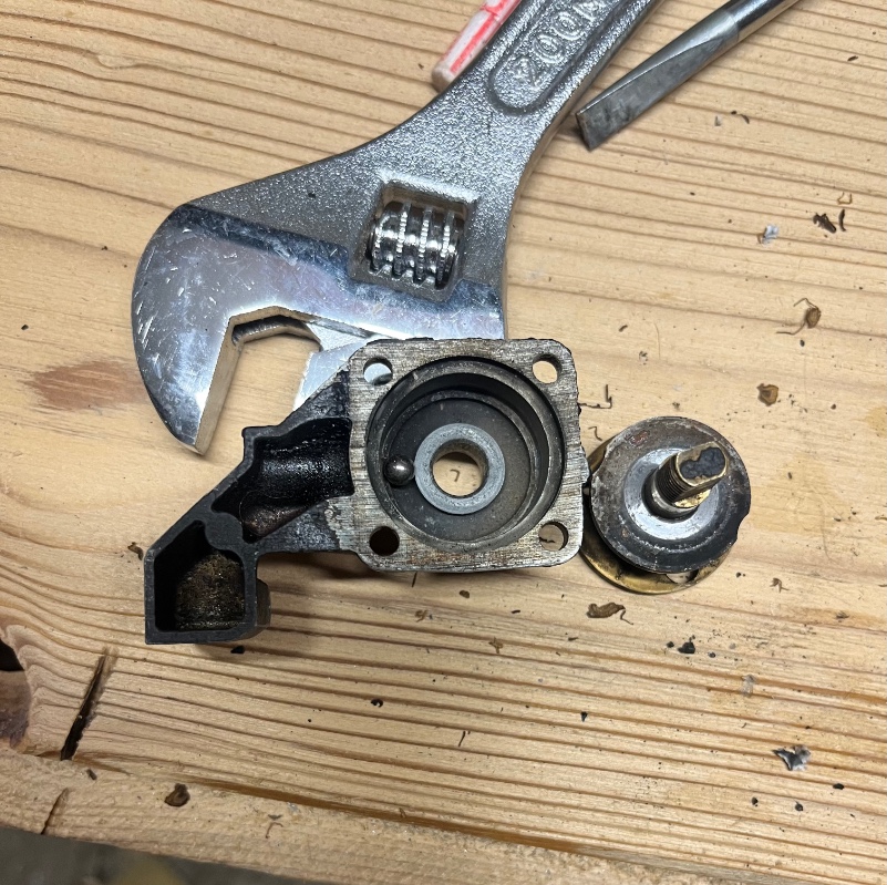

Bonjour tout le monde, d’abord meilleur vœux à tous et surtout la santé !
Alors voilà.
J’ai décidé de nettoyer mon carbu à l’ultrason.
Il en a besoin.
Sauf qu’en démontant tout ce qui peut l’être je m’interroge sur la pompe de reprise j’ai pus la démonter mais le remontage interne me pose soucis.
Je ne vois pas trop comment ça se replace.
Carbu : SOLEX 26 BCI
Merci pour votre aide l’équipe :clap:

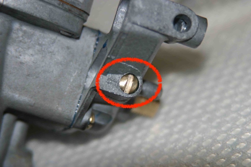

Hi, les coupains de La Légende,
notre ami forumeur a posé cette question sur le forum 2 pattes et a eu sa réponse !
C'est le bouchon laiton qui est manquant.

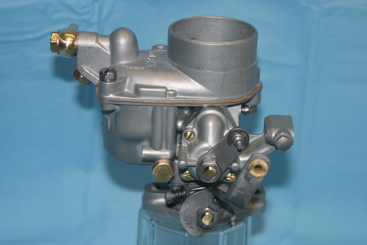

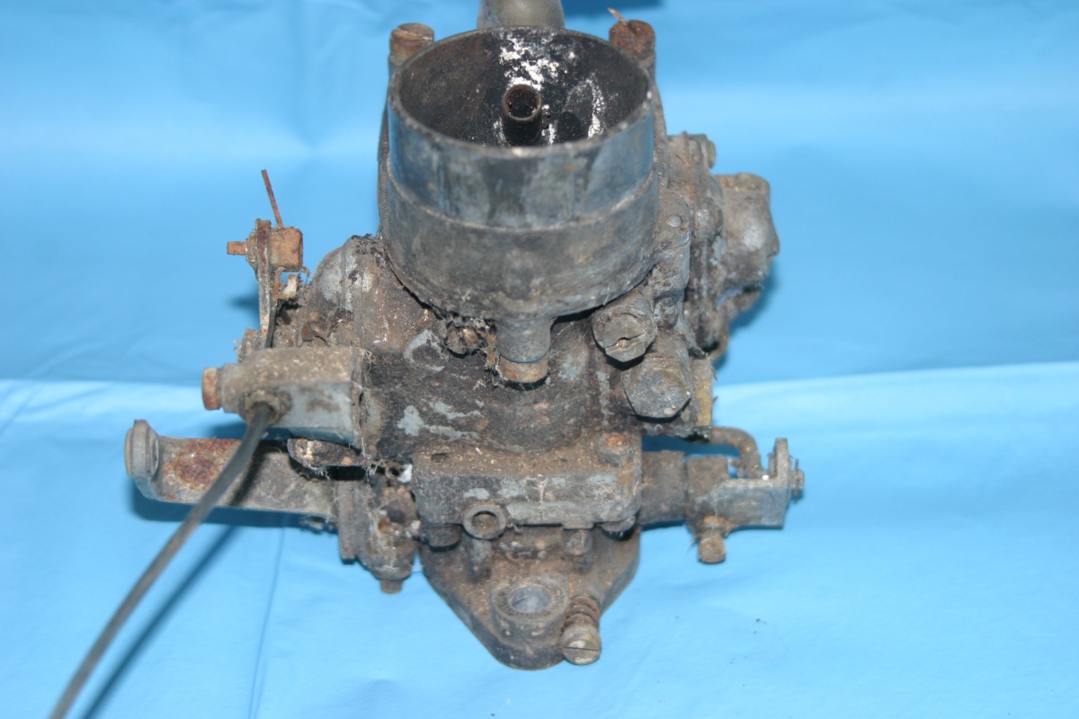

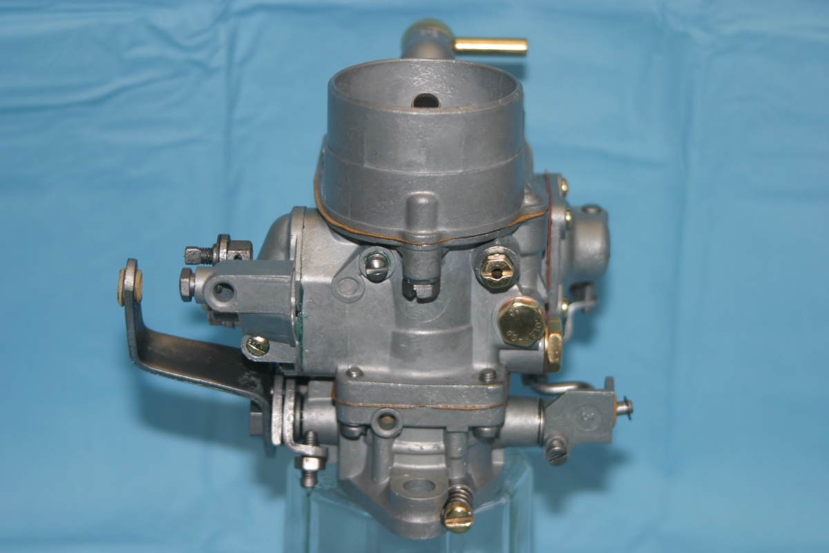

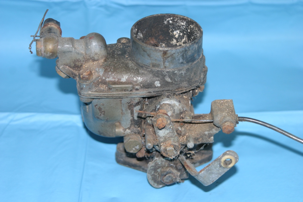

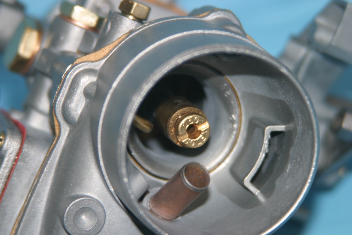

Messages : 1871
Re: Pompe de reprise STARTER de ma 2cv

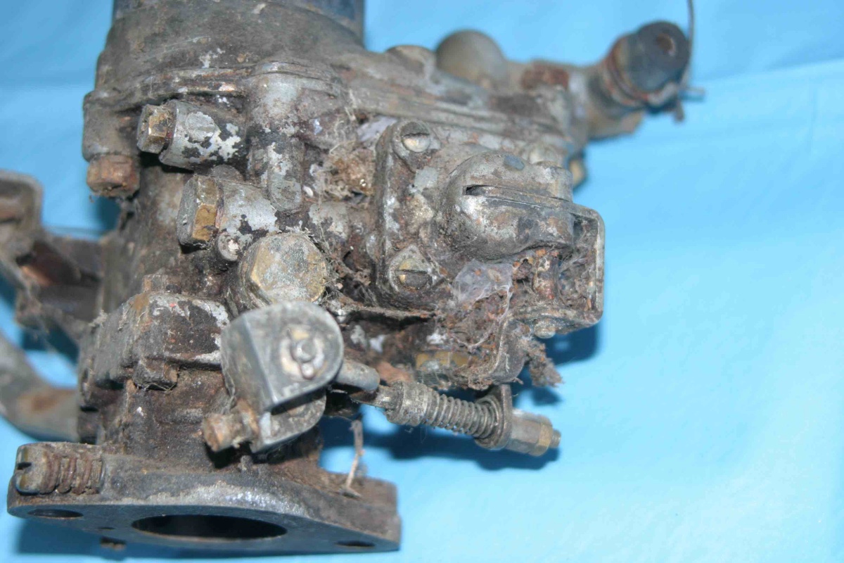

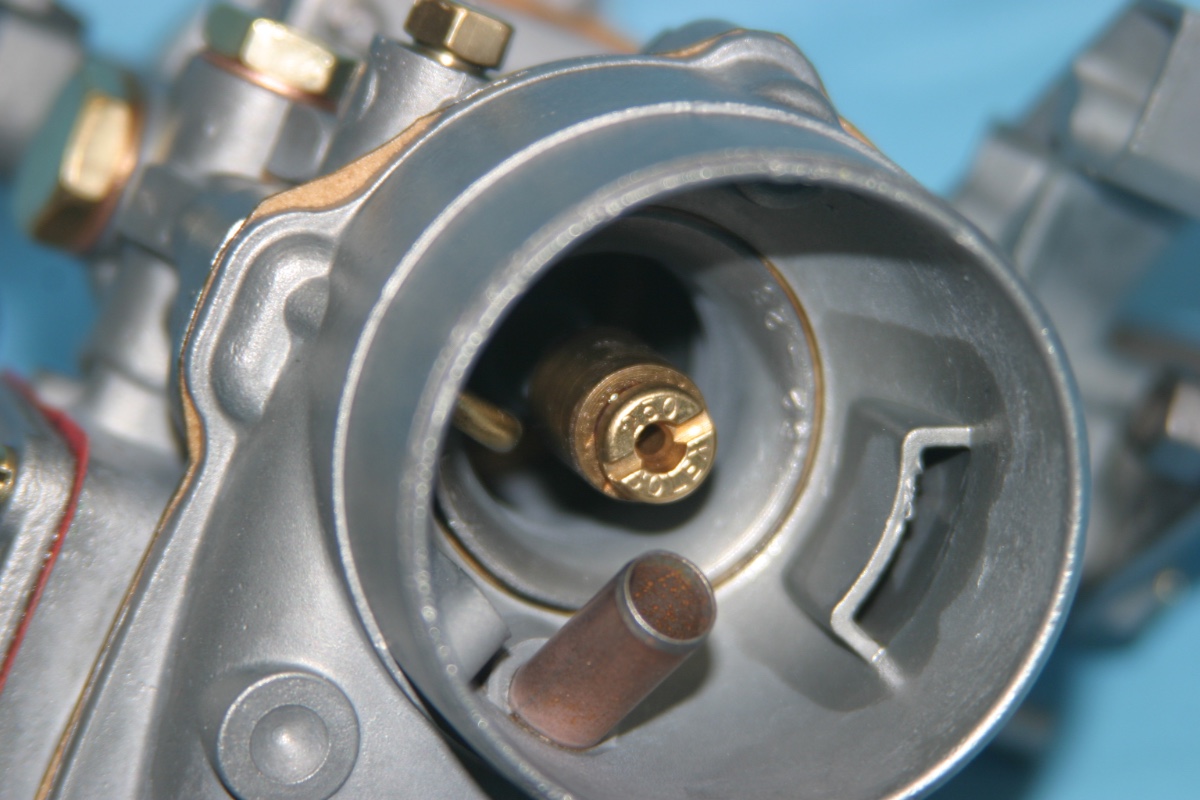

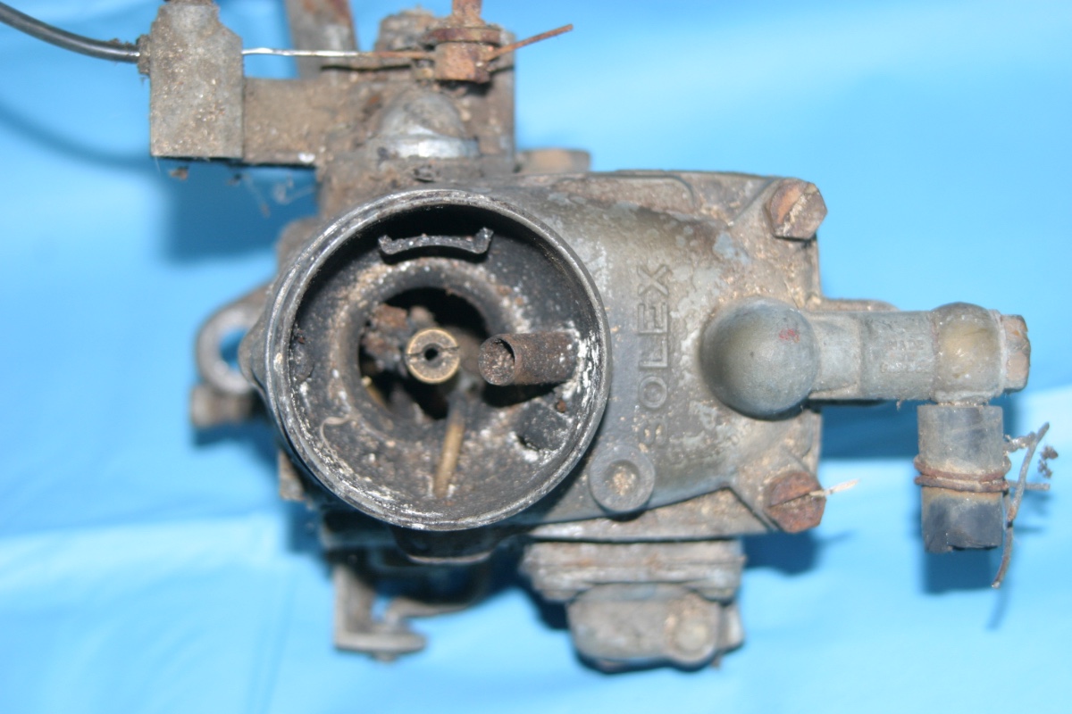

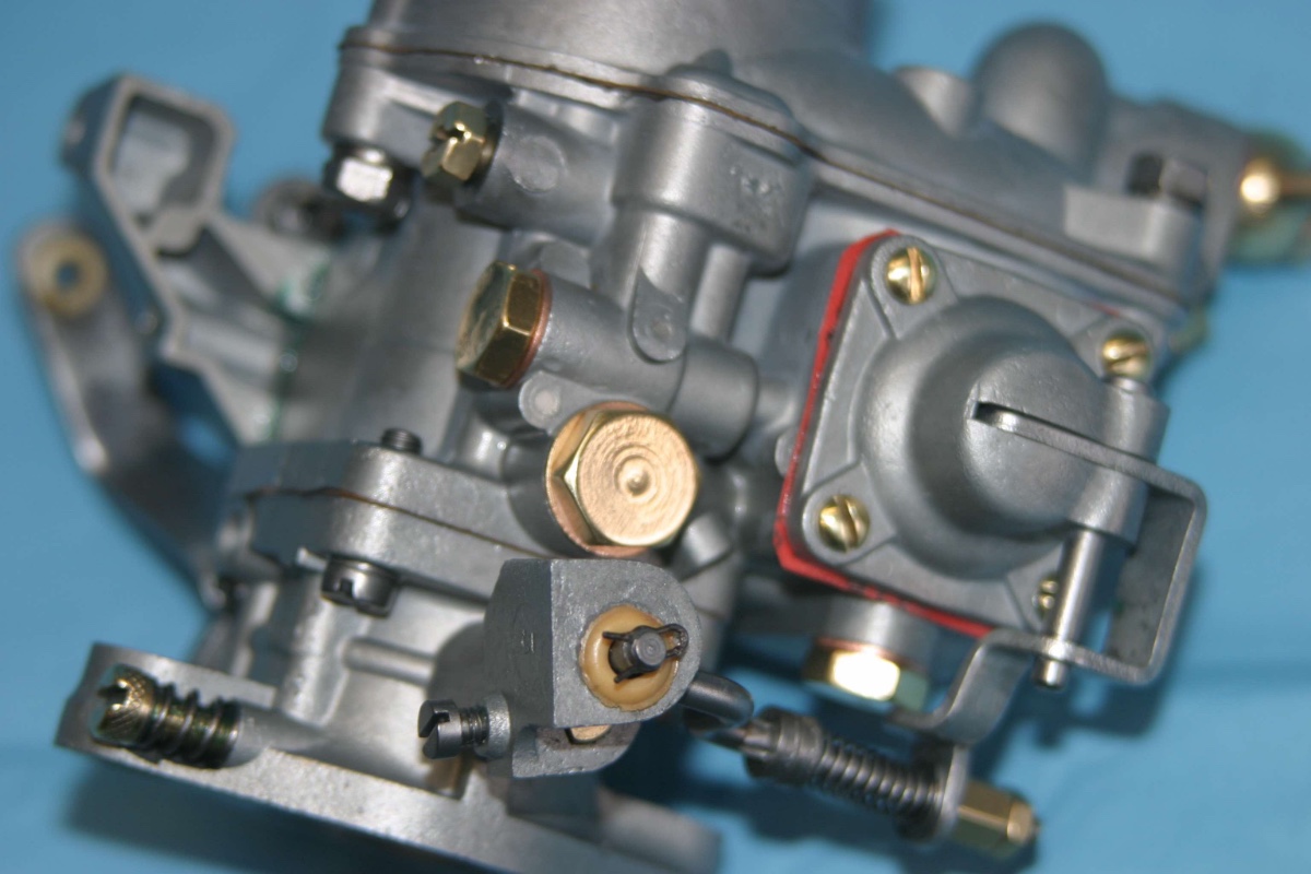

Et comme je sais que vous aimez bien, je vous en remets d'autres ...
PS : bon, un jour, je vous raconterai qu'en fait ce carbu, je l'ai cassé ... Très vieux et fragile ... Mais il a été réparé quand même ...
