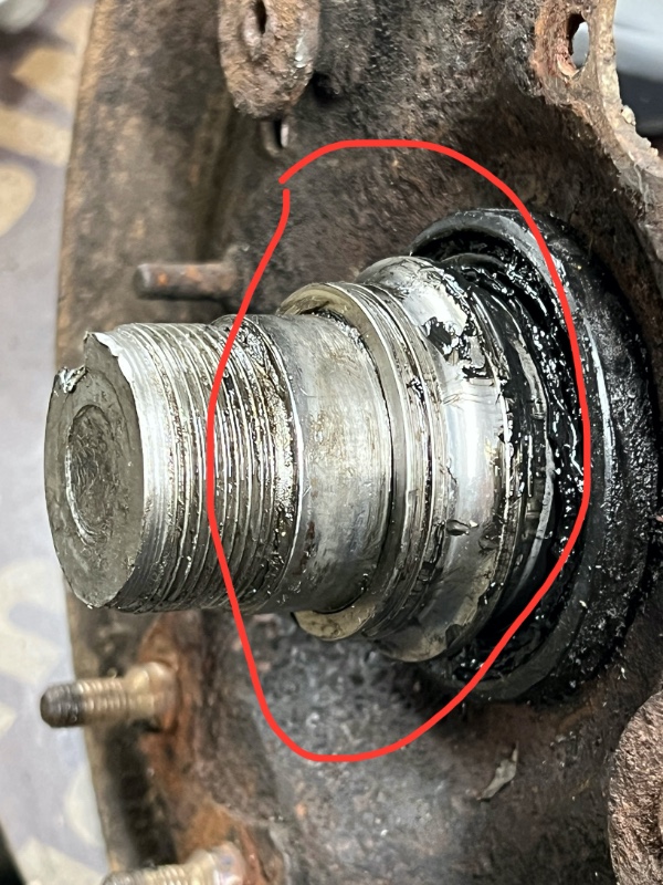

Nouveau sujet pour ce matin: l'extraction de la bague intérieure de roulement qui est restée sur la fusée à l'extraction du roulement, voir photo... Je pensais trouver rapidement la solution ou l'outil, je me suis même plongé dans les "Saintes Ecritures" vantée par @Lolodubalaou, et j'ai trouvé p. 169 du Tome 3 Univers Technique 2cv une référence à un outillage spécifique Citroën... Mais impossible de trouver un extracteur type 1750-T, ou un extracteur universel 2450-T, ou similaire...
Auriez-vous l'astuce pour démonter cette satanée bague...?

Tout dépend de l'outillage dont tu disposes. Si tu as un chalumeau, tu peux chauffer rapidement la bague, elle va se dilater et se facile à enlever. Sinon, en faisant gaffe (j'utilise une petite meuleuse avec disques en 75mm), faire 2 entailles opposées dans la bague, ensuite, avec un bon burin affuté sans excès, frapper dans les fentes, la bague va se fendre.

Merci @François44!
J'ai un décapeur thermique, je vais tenter de chauffer. A la meuleuse, j'ai peur de faire des bêtises... Je verrai en dernier recours si besoin.

Re: Extraction bague intérieur roulement sur fusée
Oui effectivement, j'ai utilisé un extracteur similaire...
Après avoir chauffé, amorcé l'extraction à petits coups de pieds de biche, j'ai réussi à avoir une prise avec l'extracteur...
Maintenant, je rame un peu pour arracher les moyeux avant sur les pivots. je n'ai pas les outils spéciaux décrits dans les Saintes Écritures...
Je creuse un peu la question et reviens si je sèche...
Merci!
