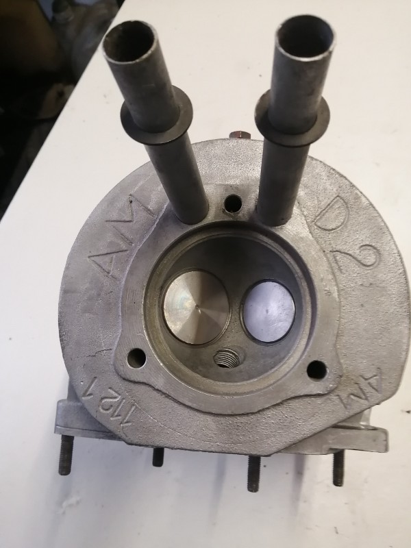

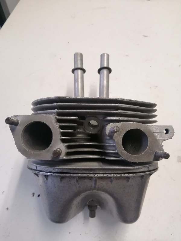

C'est cette culasse dont tu parles :
Celle ci est entièrement restaurée et à vendre. Mais je n'en ai qu'une, celle de droite.

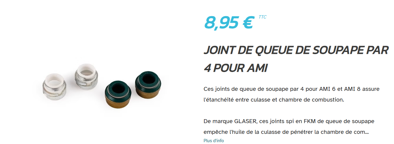

Pour les joints, on en trouve partout chez les revendeurs: Bon courage.
