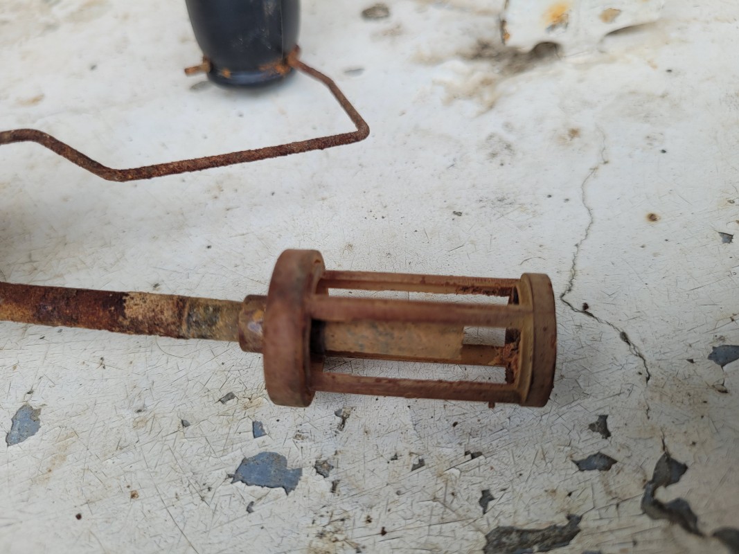

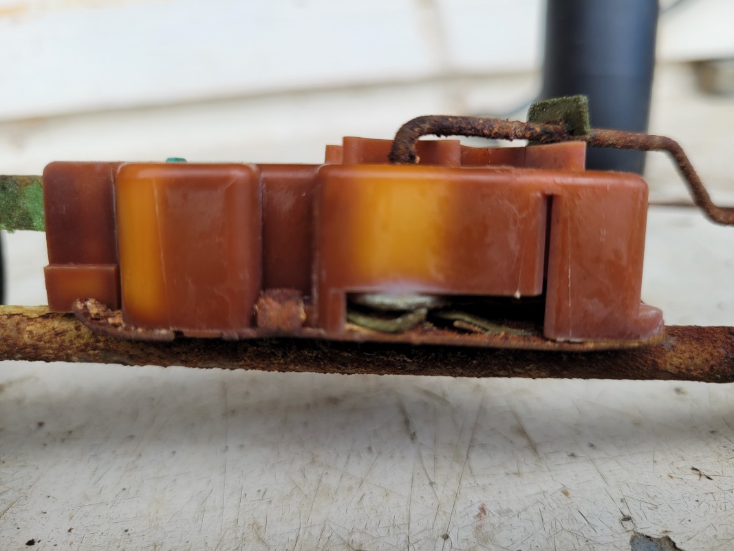

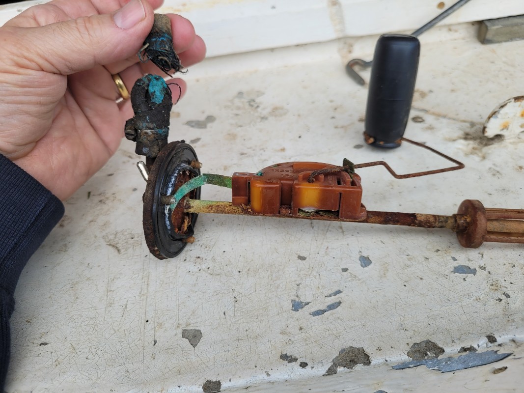

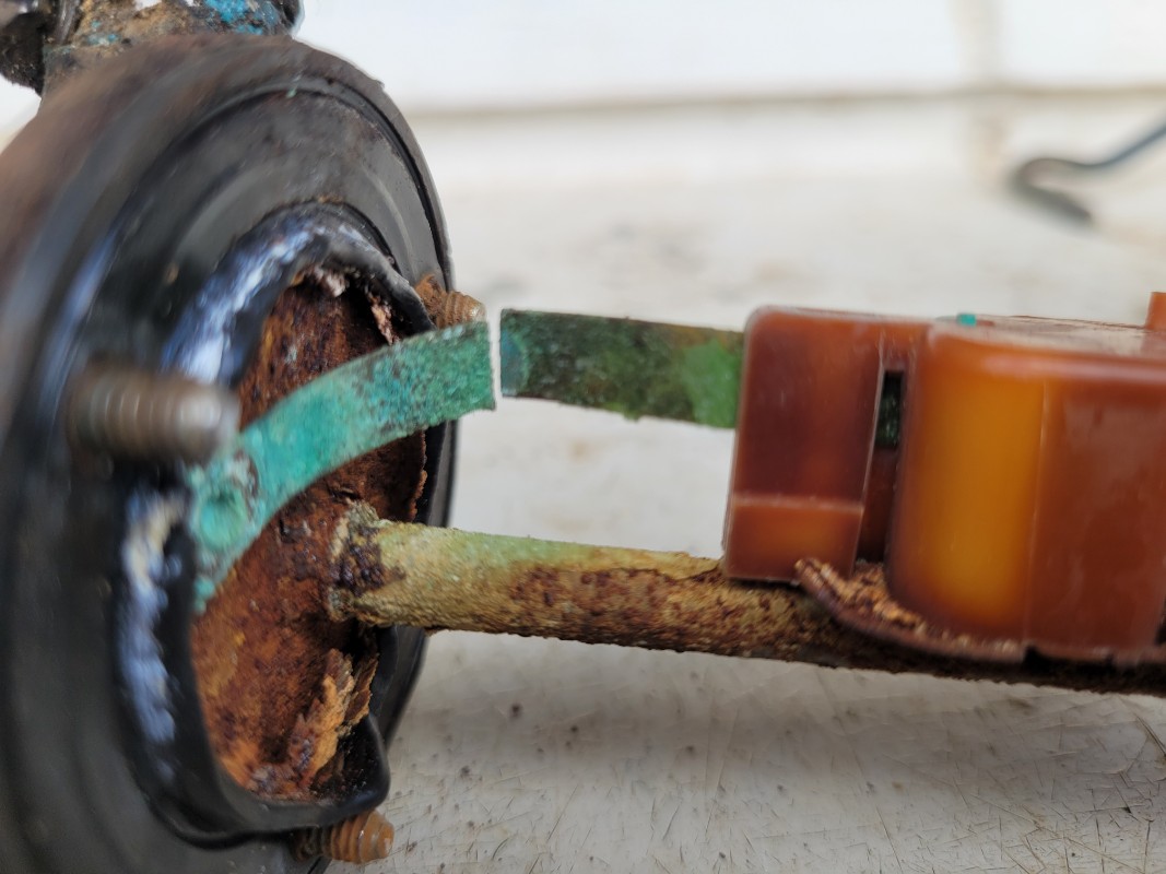

Le réservoir est démonté (pas compliqué)
Un peu de cochonnerie dedans sans plus, par contre la durite de sortie m'est restée dans les mains et la jauge n'est pas belle du tout, le flotteur bloqué , lamelle cassée, le filtre détruit la jauge était bien obstruée.
Je me demande comment l'essence pouvait arriver malgré tout au carbu, pas étonnant qu'au bout de 8 jours l'essence mettait un temps fou à arriver.
Bien sur jauge neuve avec son joint et fltre, manchon de goulotte, haute pression dans le réservoir qui trempe avec de l'eau chaude et du liquide vaisselle.
Par contre sur les 2 fixations avant il y a bien les grosses rondelles en cahoutchouc entre la traverse et le reservoir, les plaques ovales côté tête de boulon ça doit être bon.
Sur les 2 arrières il n'y a rien entre les pattes et le réservoir, les 2 plaques ovales y sont
Il y avait 2 écrous sans rondelles.
Le fil de masse est pris sur le dessus du longeron.
Y a t'il un inconvénient à mettre une durite de sortie plus longue (10/15cm) pour que ce soit plus pratique (celle en place faisait 5cm max)
Mécanisme flotteur
Mécanisme flotteur
Lamelle cassée
Lamelle cassée
Le filtre ou ce qu'il en reste
La durite de sortie
La durite de sortie

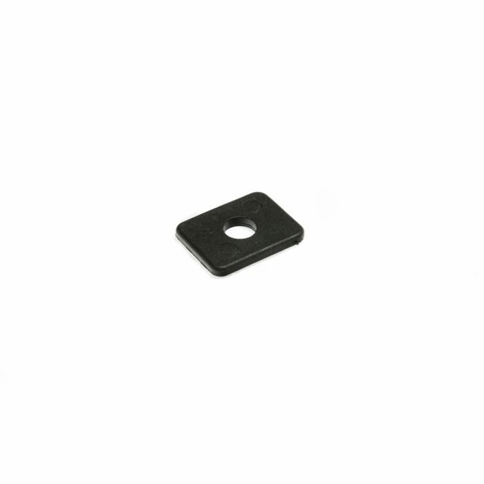

De mémoire, c'était comme ça pour moi aussi. J'ai quand même mis 2 rondelles à l'arrière et j'y ai mis ma masse.
lahurlette
Messages : 15

Deuchémoi a écrit : 27 janv. 2025, 18:12 De mémoire, c'était comme ça pour moi aussi. J'ai quand même mis 2 rondelles à l'arrière et j'y ai mis ma masse.
Je pense si je ne me trompe pas que c'est l'entretoise qui me manque pour les 2 fixations arrière du reservoir
Bonne journée.
Alain.
Vu du dessus sur un châssis nu (tiré d'une vidéo de Burton 2cv
L'entretoise en question

Oui c'est ça... :pouce:
Messages : 17442
Re: Excès d'air - Vidange reservoir 2cv 1981
lahurlette a écrit : 28 janv. 2025, 14:14
Bonne journée.
Alain.
Tu as raison, elles y étaient aussi. Je les avais zappées !
