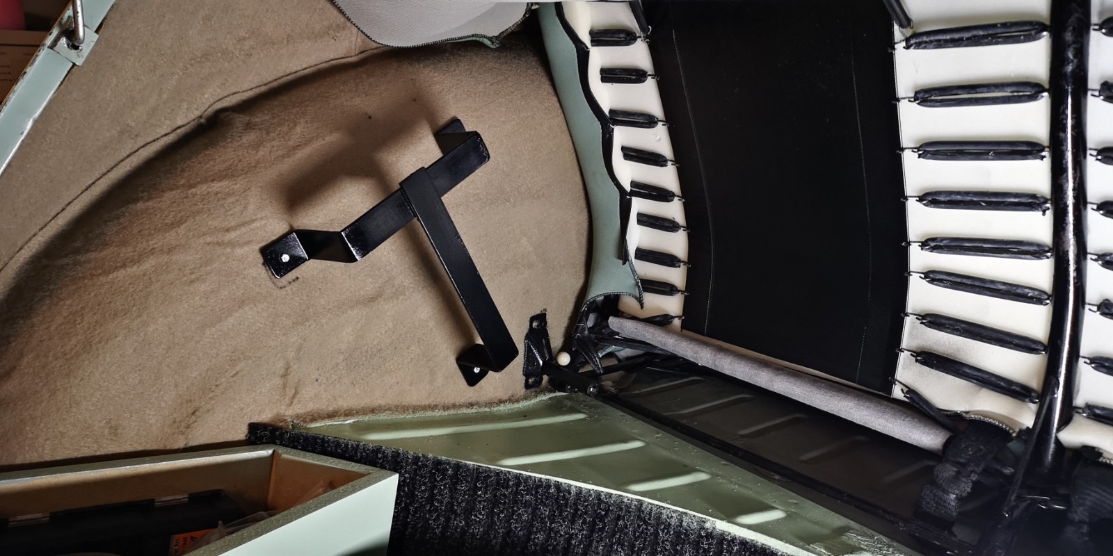

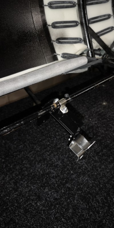

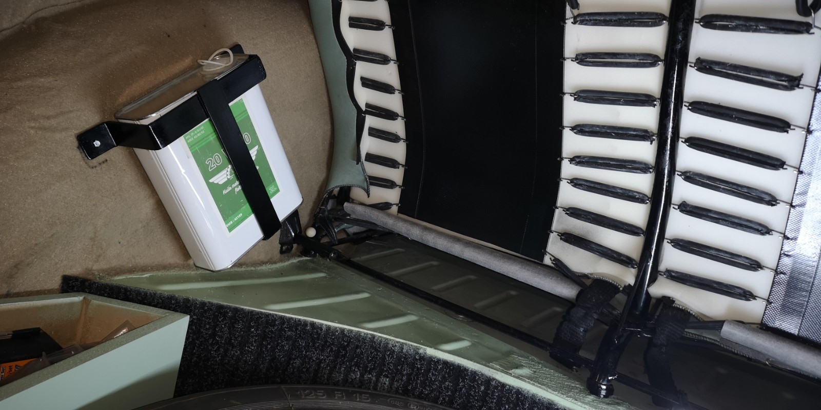

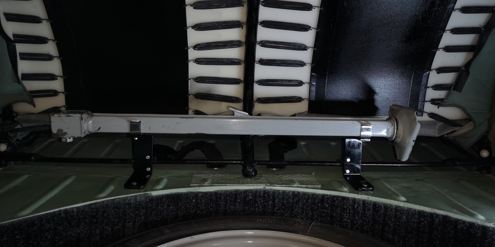

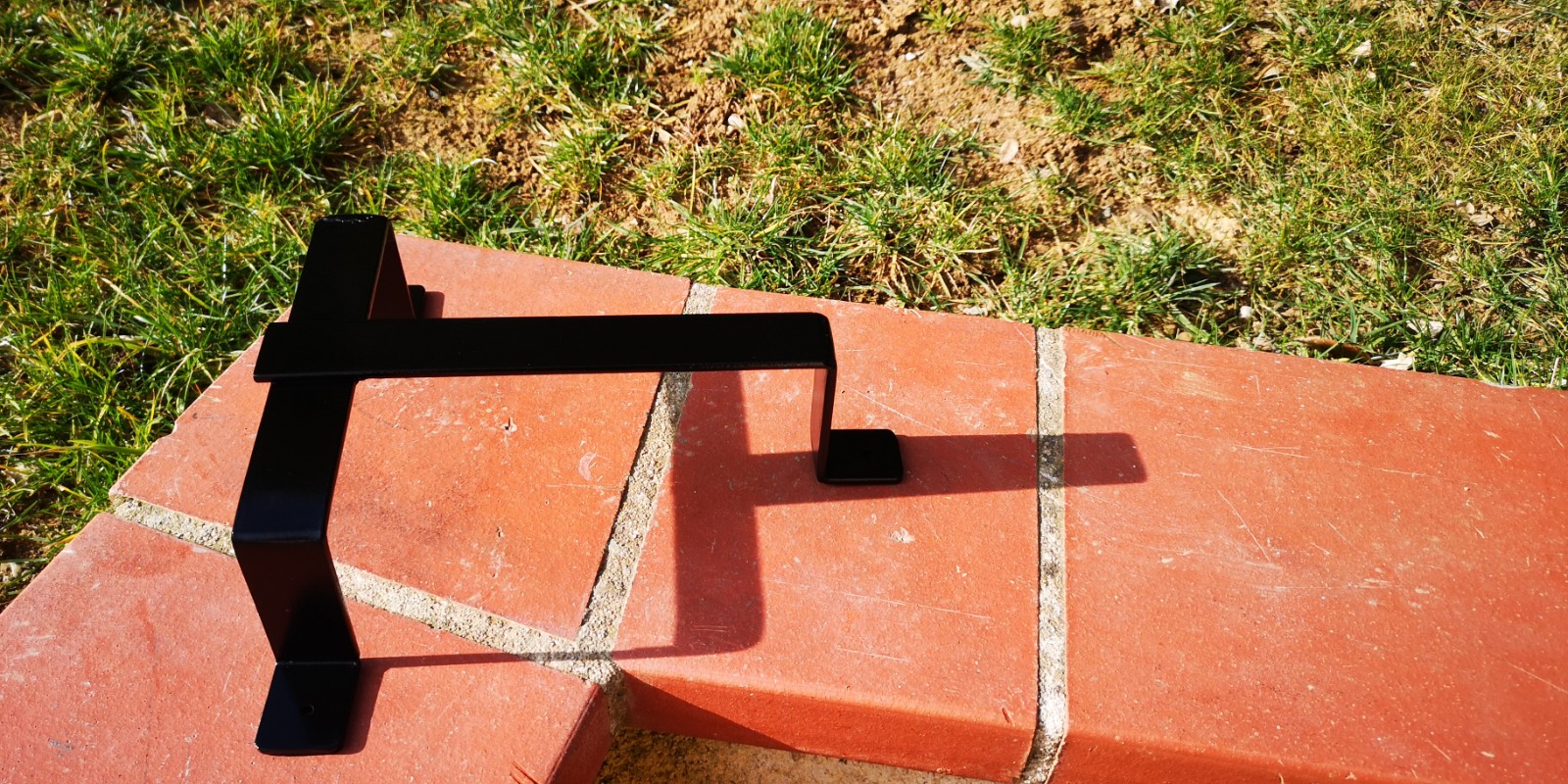

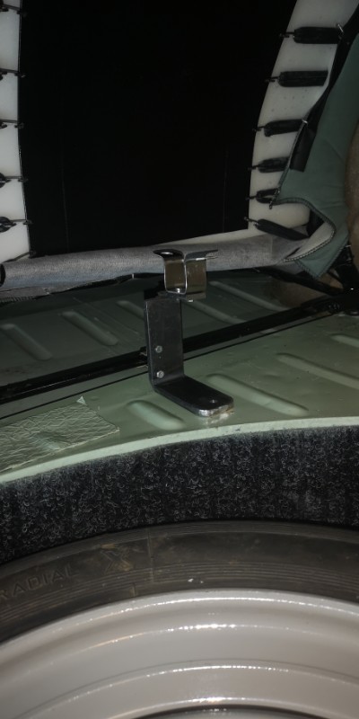

Voici 2 petits accessoires de ma fabrication qui vont dans le coffre, le premier un porte bidon d'huile et le deuxième 2 supports pour fixer le cric (c'est le modèle carré et non le rond comme sur les plus anciennes).

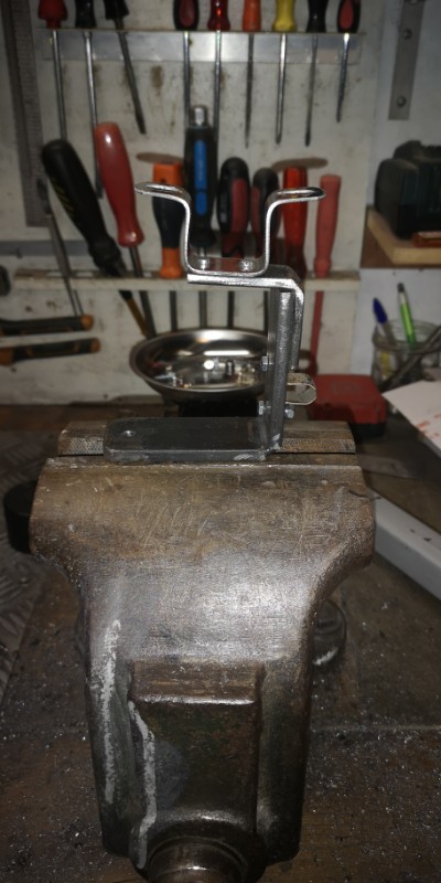

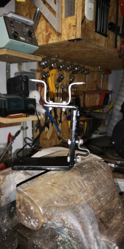

Le tout fabriqué en fer plat et peint par la suite. le dessus des supports sont quant à eux en inox matériau qui permet une certaine élasticité pour mettre et enlever le cric facilement et qui une fois en place ne bouge pas.
Voilà si cela intéresse quelqu'un, je peux fournir les adresses du matos (surtout pour les brides) et les côtes si certains veulent se lancer.
Pour ce qui est du principal le fer plat chez tous les magasins de bricolage.
Cordialement
Gordon31

Ha oui ! Chouette !
Moi, je veux bien les infos (ça m'évitera de réfléchir et ... de me tromper ! :gnark: ) !
Merci d'avance. :wink:

Merci @gordon31 ,
C'est bien fait, et au moins pour le support du cric, pas de perçage nécessaire !
De beaux accessoires, et bien utiles !
