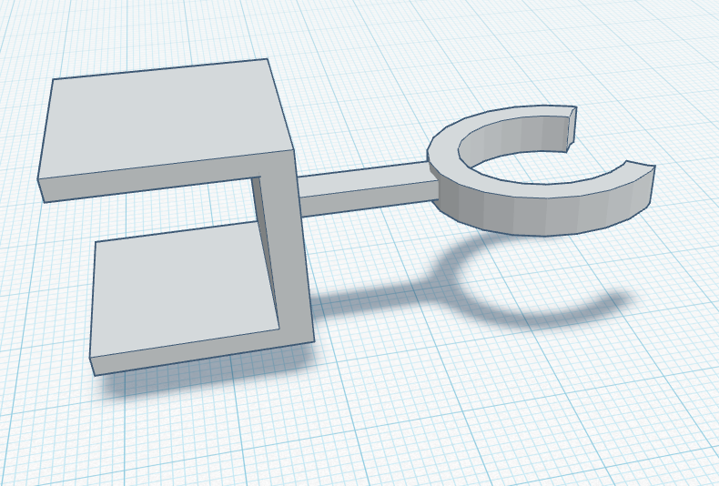

Crois -tu que tu pourrais en faire aussi pour maintenir la manivelle ?
Je verrai bien 2 clips carrés d'un côté pour s'accrocher au cric, et arrondi de l'autre pour clipser la manivelle ...
:pense:
Fais un croquis pour que nous parlions le même langage ...

Lolodubalaou a écrit : 12 févr. 2025, 13:53 Fais un croquis pour que nous parlions le même langage ...

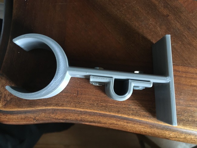

Grosso-merdo, un truc comme ça :
La partie carrée vient se clipser sur le cric et la manivelle se clipse (par la branche n°2) dans la partie ronde.

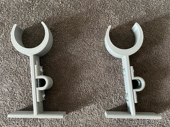

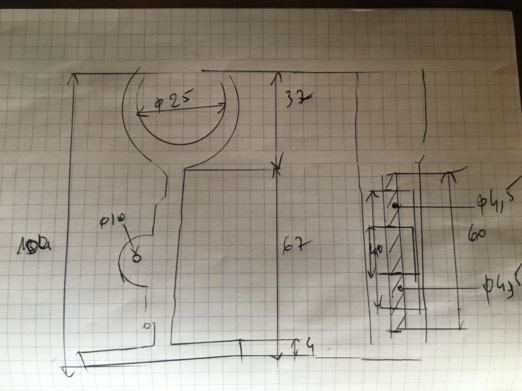

Comme promis, voici les photos des fixe-cric, avec en prime, un croquis coté !
Bon, je vous avoue tout de suite : c'est le premier que je dessine depuis mes cours de technologie, en classe de troisième, il y a 52 ans !!!
A l'époque, c'était à l'encre de Chine et au tire-lignes !
Soyez indulgents ;)
En espérant que ce soit utile !
@Lolodubalaou : tu vas pouvoir faire chauffer ton imprimante 3 D !
S'il manque une cote ou une autre, dites-le moi, merci !

Stp Jean-pierre,
Dessines nous un mouton... :)
Merci pour le croquis

JPA_47 a écrit : 13 févr. 2025, 15:27

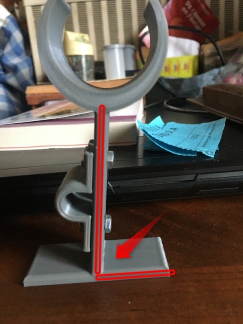

L'angle montant-pied, ça compte ? :gnark:
A moins que je ne sache pas lire un plan de dessin indus ... Moi, j'ai passé 3 fois le bac A1 (mais je ne l'ai eu qu'une fois !) !! :siffle:

JPA_47 a écrit : 13 févr. 2025, 18:04 Euh, l'angle, je ne sais pas, puisqu'il y a un collier qui se serre sur la barre, et qui est donc orientable..
C'est vrai qu'il n'est pas de 90°...
En fait, je parlais de cet angle :
Pour le mouton, @Deuchémoi , ce sera pour une autre fois, je ne voudrais pas vous rendre jaloux ;)

Pardon @Paskcal !
C'est bien de cet angle dont je voulais parler, il n'est pas d'équerre, c'est sûr ;)
