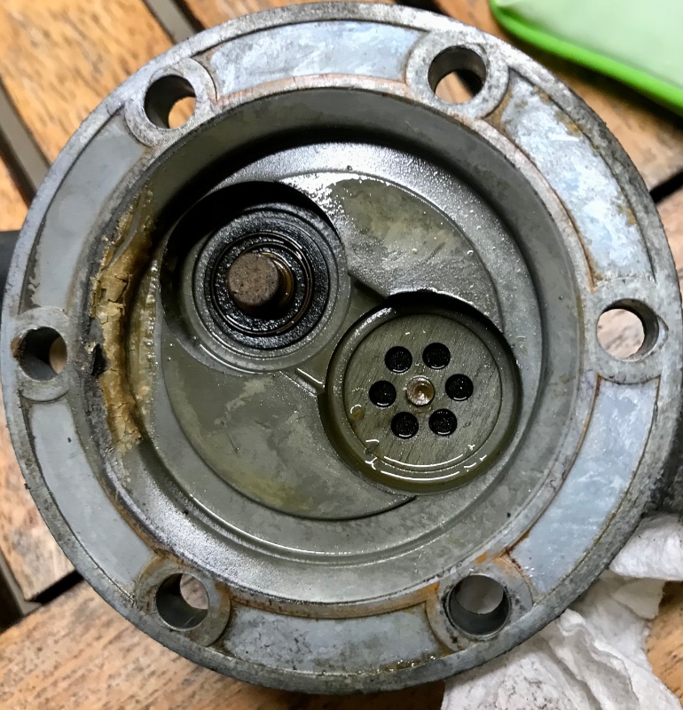

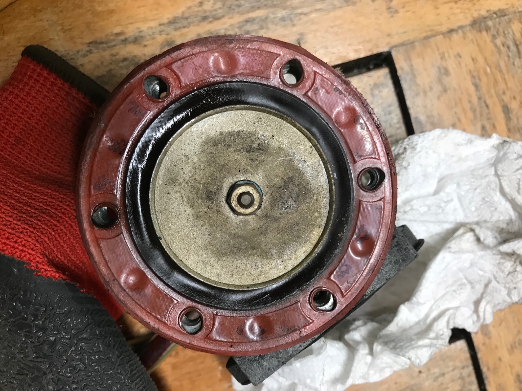

Une 2CV reste une aventure quotidienne et la mienne ne veut plus démarrer !
En grève :surpris:
Batterie rechargée et étincelles aux bougies.
Par contre, j’ai débranché la durite de sortie de la pompe à essence et là, aucun carburant ne sort en actionnant le démarreur.
Après démontage, un léger dépôt apparaît. Je vous joins une photo.
Ne serait ce que cela à nettoyer pour que ça rentre dans l’ordre ? Comment voir que la membrane puisse être percée ? Elle est « collée » avec un ressort sur la pompe.
Enfin, dernière question (et oui, je suis comme ma deuche, j’en veux toujours plus ;) ), en démontant la durite juste au niveau de mon filtre à essence (qui se situe en bas de la pompe au niveau de mon passage de roue), j’ai été surpris de ne pas voir de l’essence couler (ou quasi pas) ! La gravitation ne se fait pas ?
Est ce normal ???
Merci pour vos retours comme toujours avisés !

Avec la bonne photo :

- La pompe est peut être désamorcée et donc il faut insister un peu.
- 2 : la pompe à essence est peut-être HS.
La pompe à essence est une pièce peu honereuse qui peut être facilement remplacée.
Cdt
A

je crois qu'il y a une crépine dans le réservoir d'essence,elle est peu etre bouchée??

Et oui,
la gravitation devrait faire son effet ...
Ton réservoir est plus haut que ton raccord durit le long du chassis <> durit vers la pompe à essence.
J'irai bien jeter un oeil sur la durite entre le réservoir et la canalisation plastique le long du châssis.
Quelle année, ta deuche ?

Merci pour vos retours.
Comme j'ai changé il y a peu le tuyau des freins AR (avant le répartiteur), la manipulation du tuyau d'essence qui le suit n'a peut être pas apprécié le clipage en force sur les attaches.
Je vais nettoyer ma pompe à essence (vu la trace qu'il y a), refaire un essai de démarrage et si ça ne fonctionne pas, je passerai au démontage du réservoir métallique. D'ailleurs, c'est peut être le moment de le passer en version plastique de plus grande capacité ?!
Qu'en pensez-vous ?
Au fait, ma deuche est de 78, c'est une 6.
Encore :merci:

Tu peux vérifier le bon fonctionnement de la pompe à essence en déconnectant le tuyau au niveau du passage de l'aile AVG, et en le plongeant directement dans un récipient contenant de l'essence.
Si elle fonctionne, au coup de démarreur, la pompe va cracher en vidant ledit récipient.
Et ensuite tu t'occupes du réservoir.

Ça y est, j'ai pu me poser et remonter la pompe à essence.
Avec un récipient relié en direct, le moteur démarre et tourne parfaitement.
Donc, le problème vient de l'autre côté...
Tuyau ou réservoir mais je pense plus pour le premier sachant que j'y avais touché il n'y a pas longtemps en changeant celui des freins.
Je m'attaque à ça bientôt.
Des consignes particulières pour démonter le réservoir ?
:merci: encore pour vos expertises éclairantes !
