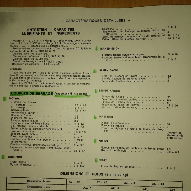

Salut à tous.
Comme indiqué dans ma présentation, j'ai débuté la restauration du moteur et boîte de ma 2cv de 1983. impatient de commencer, j'en ai oublié une étape importante: LES COUPLES DE SERRAGE ! (Mais quel c..!)
Quelqu'un a t il déjà partagé sur ce forum, une liste des couples de serrage moteur + culasse ?
Je suis preneur de cette information car mon moteur est déjà ouvert, prêt à être remonté.

merci deuchémoi, j'ai préférer commander la RTA pour être certain et plus précis.
Je pourrai en faire profiter aux membre du forum.
Encore merci.

Voici les couples de serrage indiqué dans la rta.
Si ça peu servir à quelqu un.
